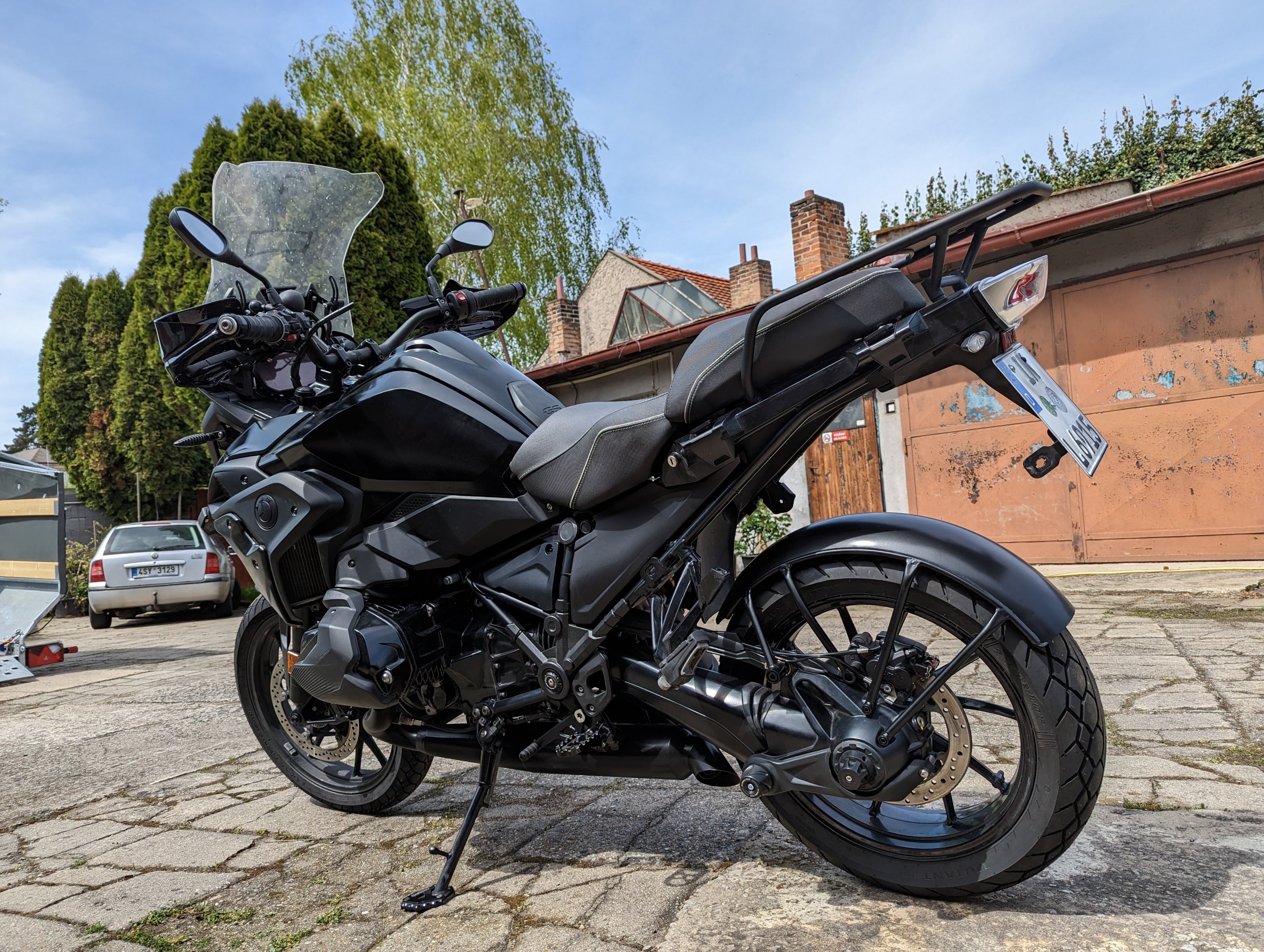

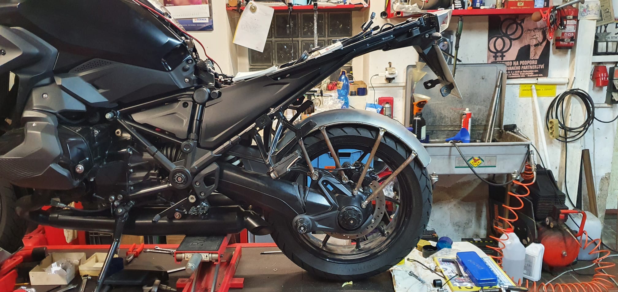

Diskutiere Umbau R1250GS > 50 Shades of Black, Auspuff, Gepäcklösungen, ... :-] im Technik & Bastel-Ecke Forum im Bereich Modellunabhängige Foren; ...mit schwarzem 3D gedrucktem BMW Logo vom FB Bekannten aus Frankreich... :-)

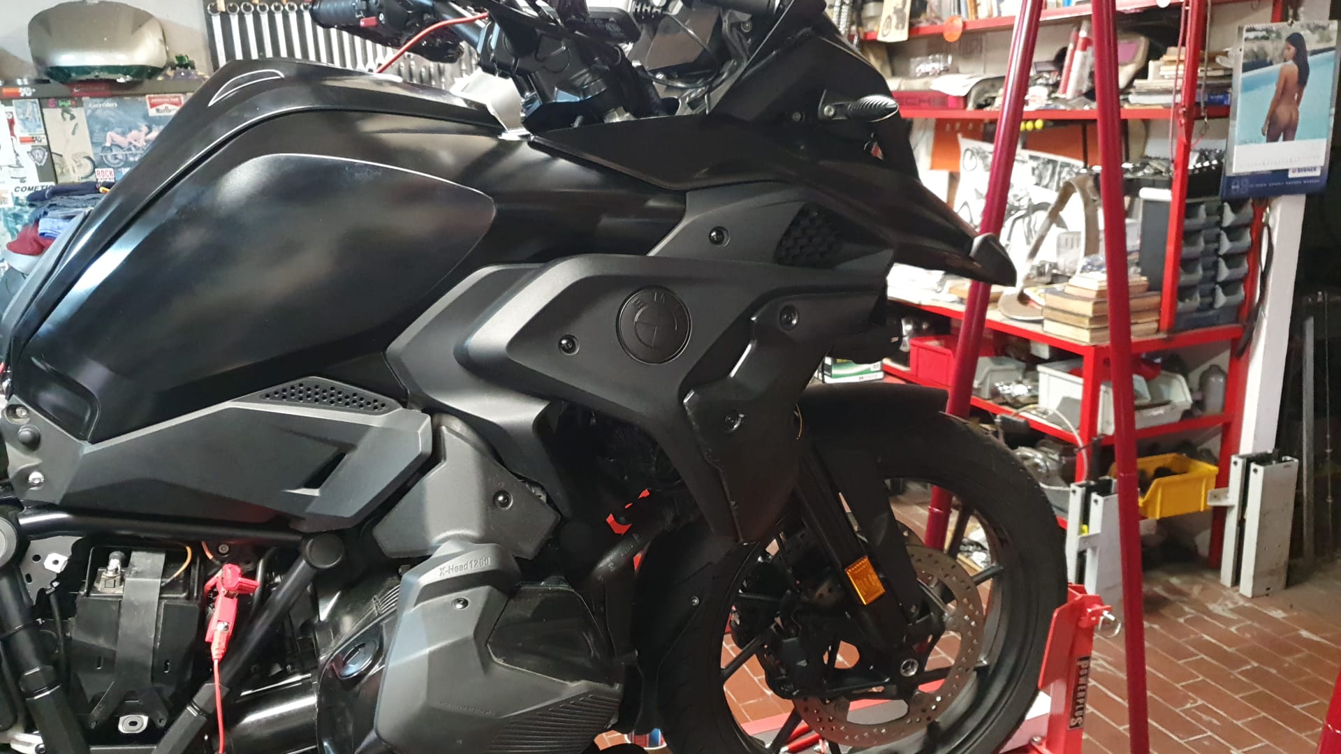

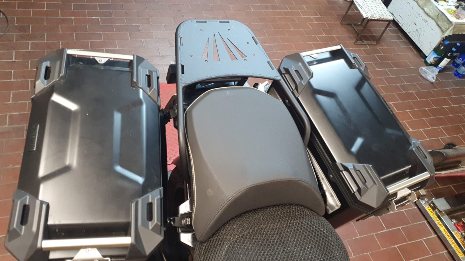

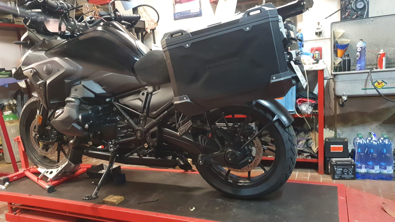

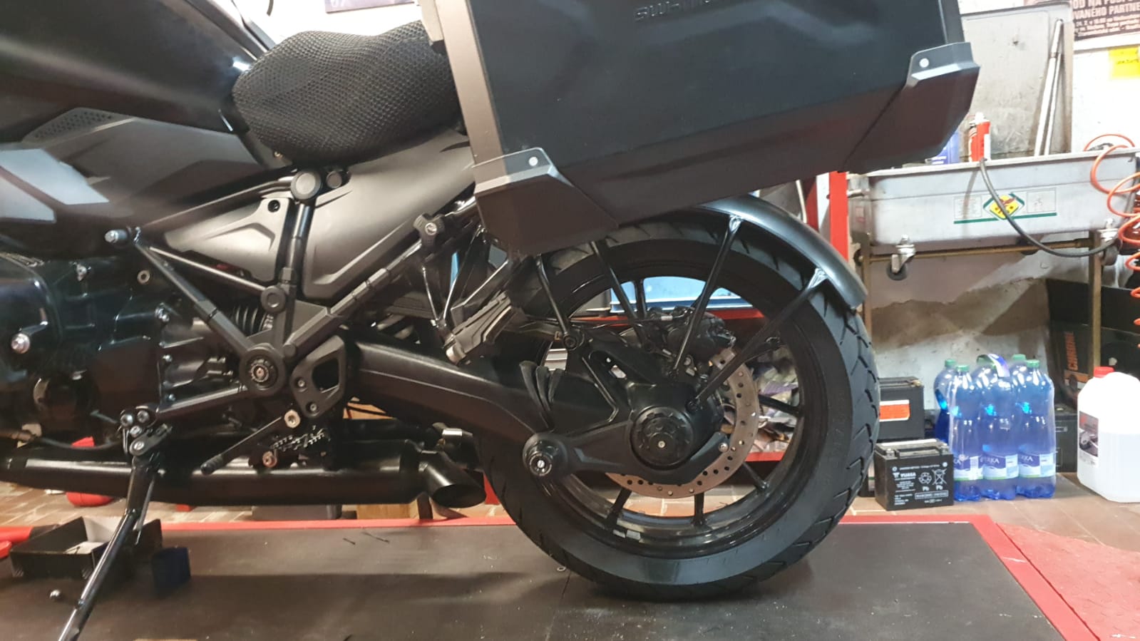

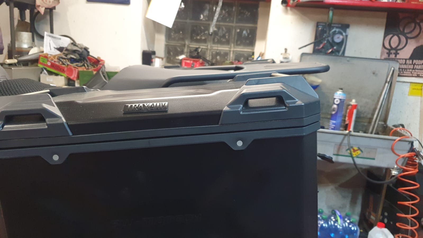

Und wohin geht Gepäck und Koffer?
Hexenwerk
Hexenwerk
29.08.2010
297
Ingolstadt
BMW R1250GS, R1200C Bobber, R1200GS, 3x Triumph Rocket 2300cc
kannste dann gerne an deiner Absägen... ha ha ha

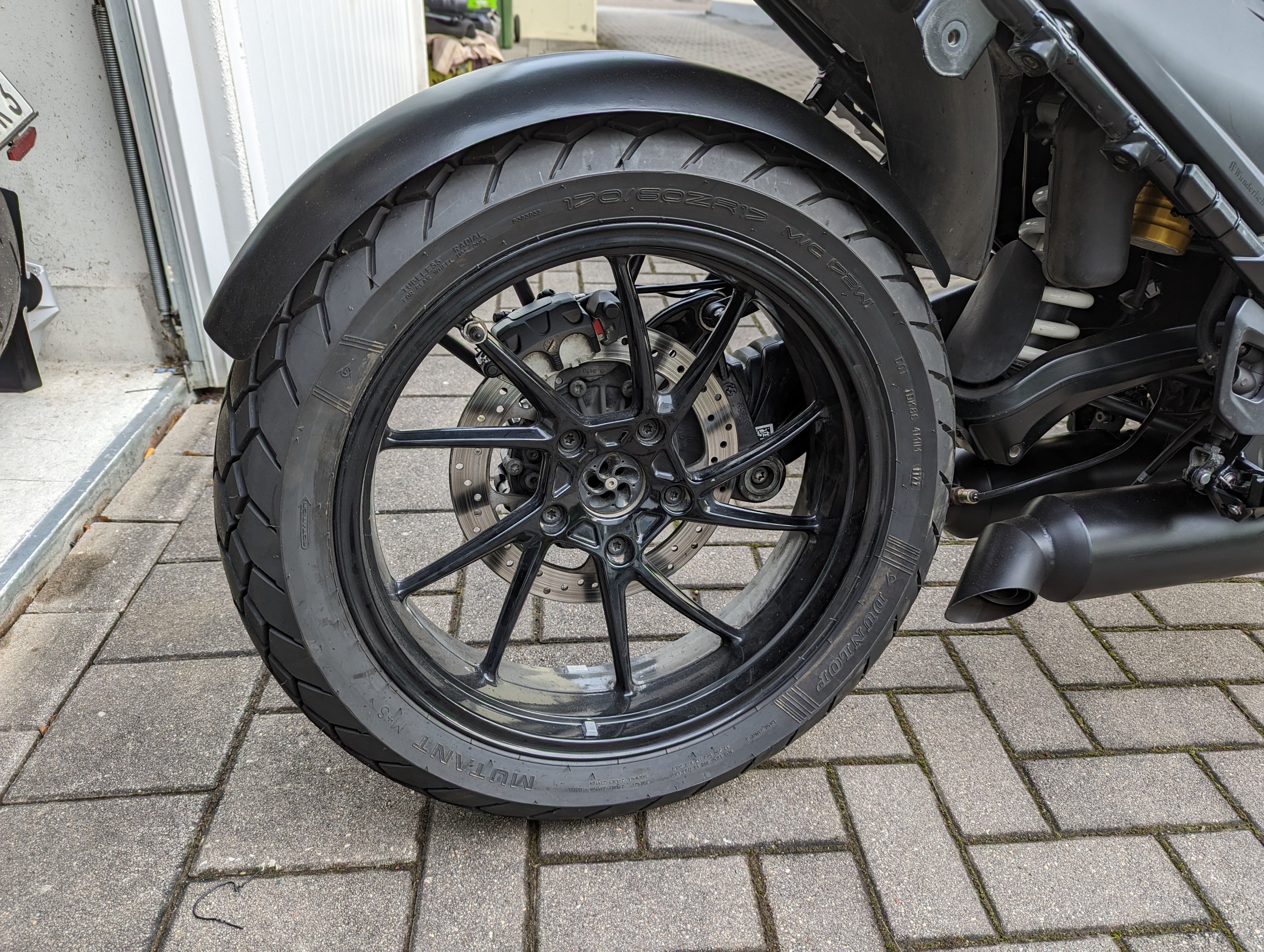

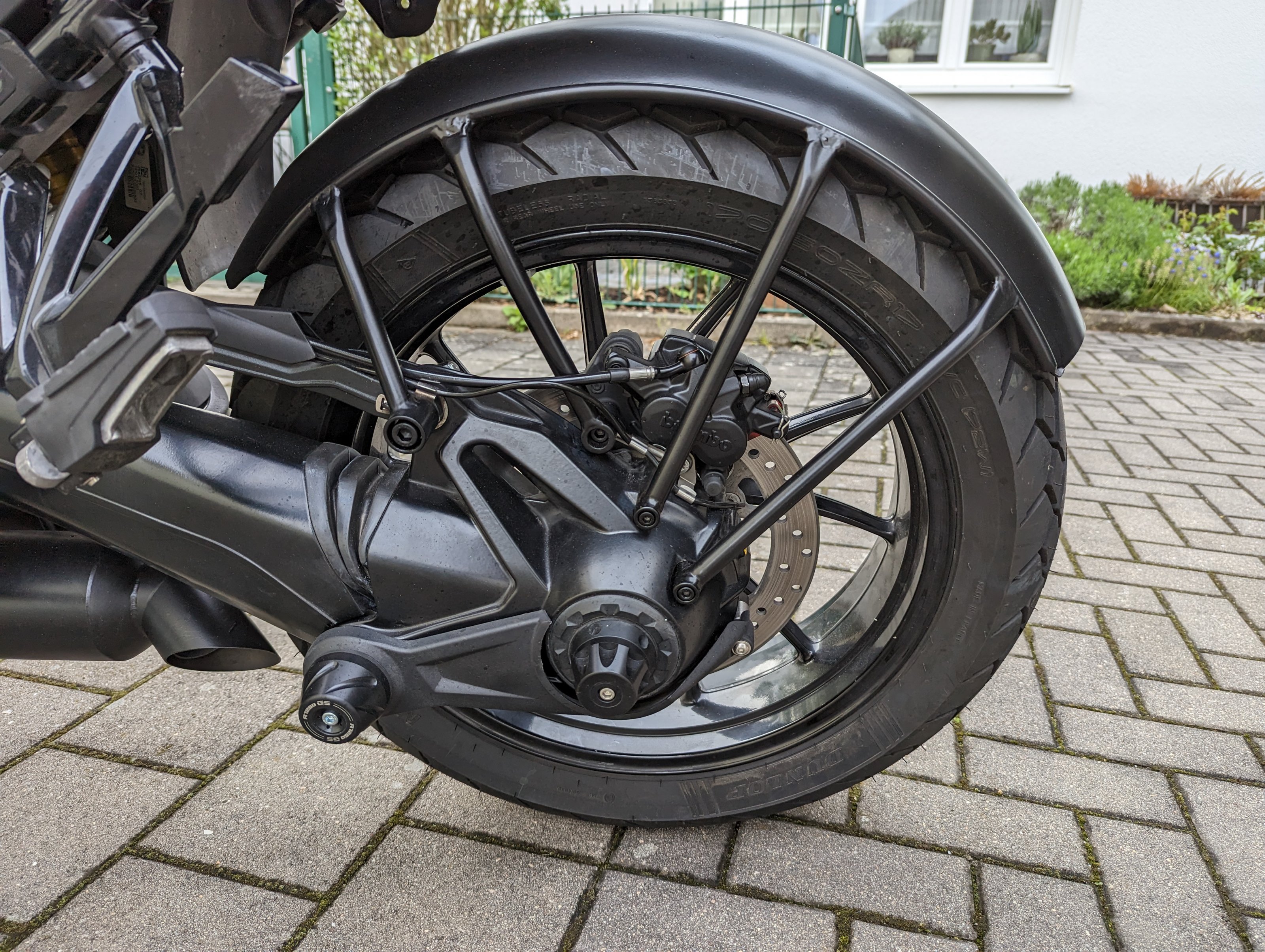

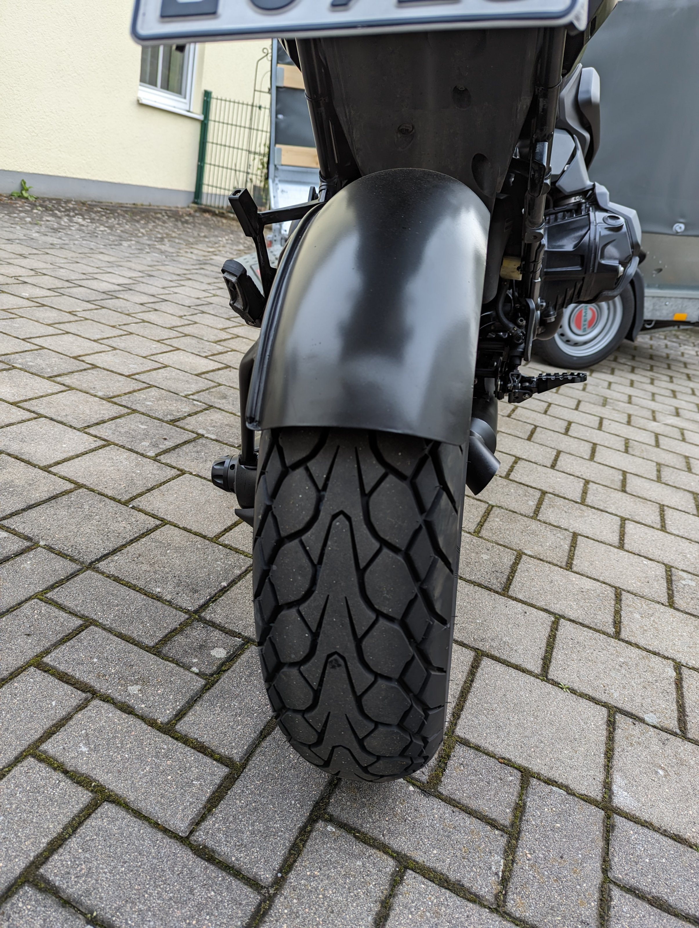

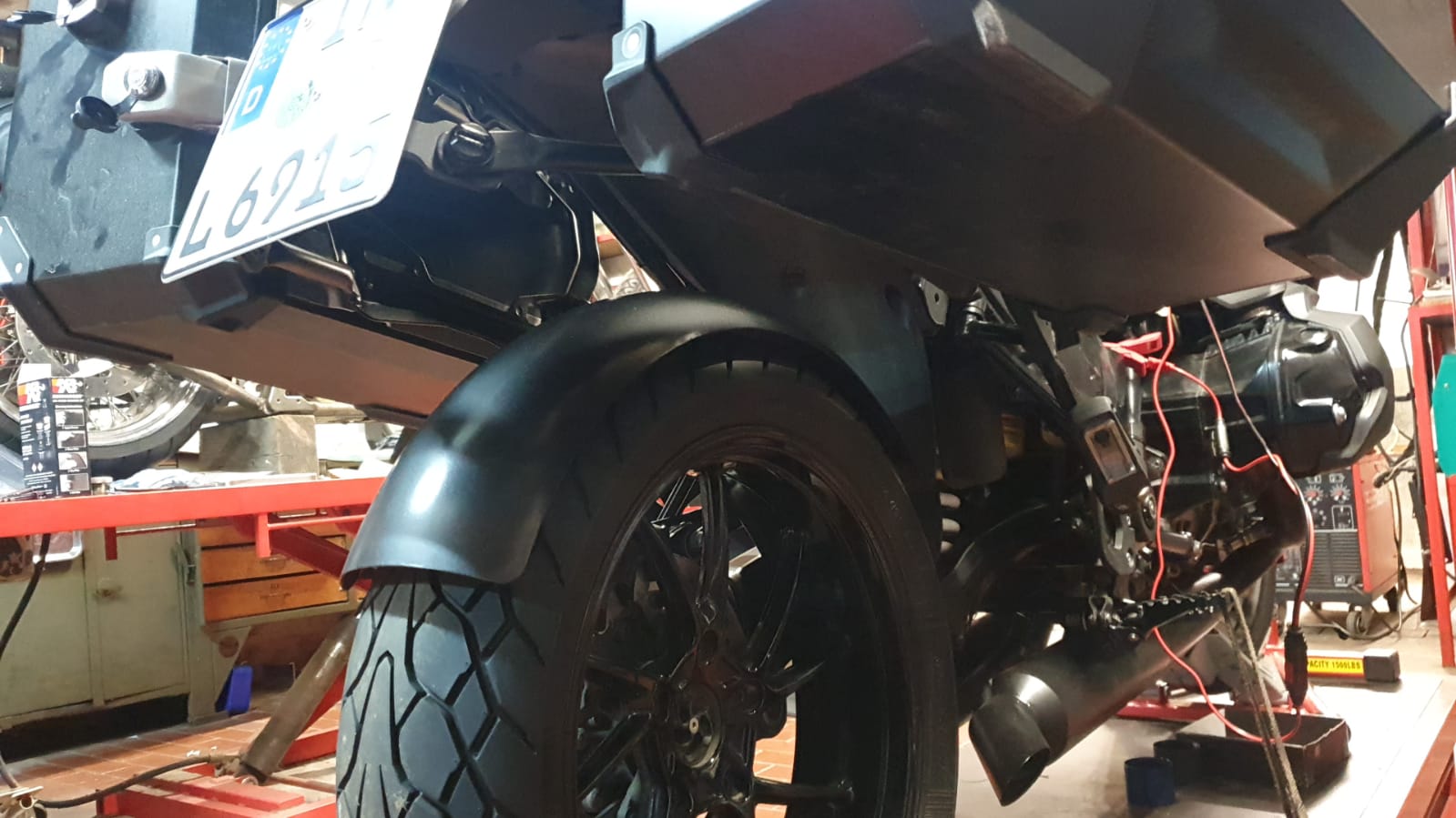

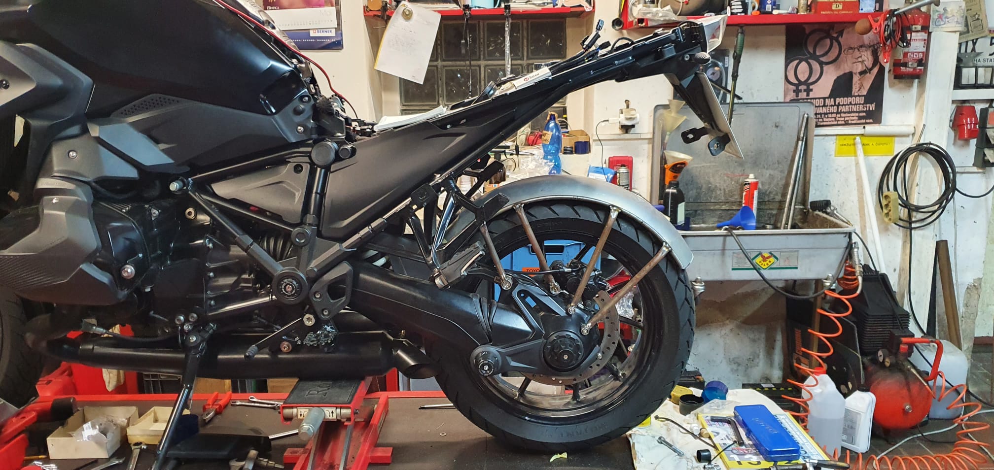

...tüvler waren immer sehr zufrieden mit den handgedängelten Kotflügel, in 12 Jahre nie Diskussion... :-]

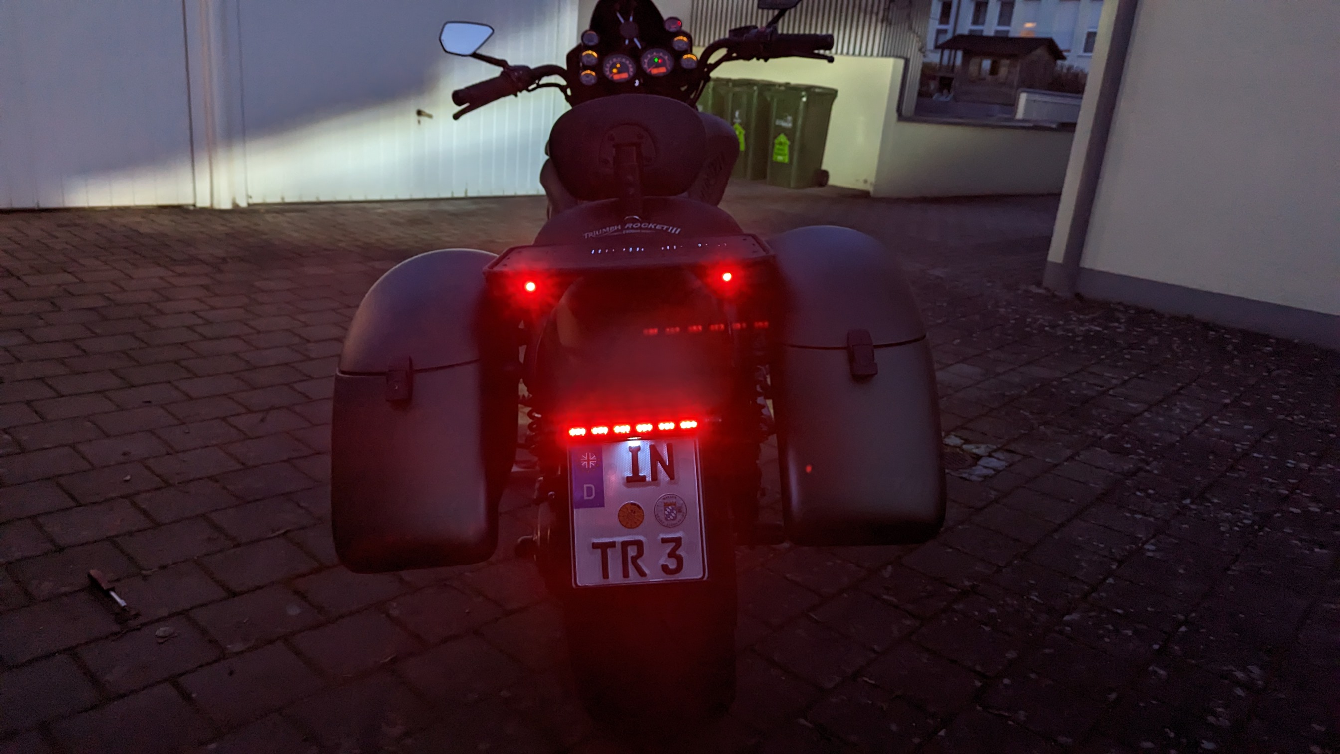

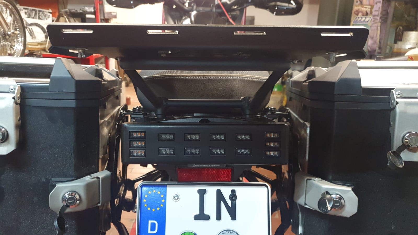

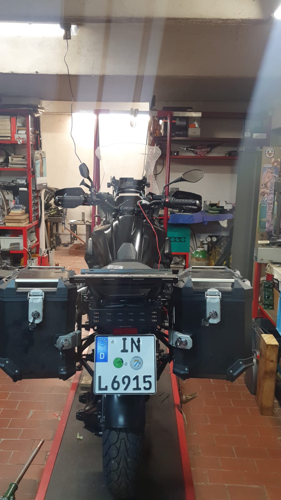

Überrascht hat mich das selbstgebaute Rücklicht. Hätte nicht gedacht, dass ein Eigenbau noch möglich ist.
MichaelBC
MichaelBC
04.08.2022
3.321
88400 Biberach
1250 GS ADV Triple Black
Hast Du mal mit dem TÜV gesprochen ob Du das Rücklicht eingetragen bekommst ?
Ist der Abstand der Blinker nicht ein bisschen zu klein ?
MichaelBC
MichaelBC
04.08.2022
3.321
88400 Biberach
Ich wundere mich eher darüber, dass der Mindestabstand der Blinker ausreichend sein soll?
Das kommt darauf an.
Nach EG-Richtlinien muss der Mindestabstand hinteren Blinker 180 mm sein. Wenn man davon ausgeht, dass das Nummernschild 180 mm hat passt das gerade so. Laut StVZO muss der Abstand der hinteren Blinker aber 240 mm betragen. Das kommt eher nicht hin.
Aber ganz abgesehen davon finde ich persönlich das Teil hässlich.
Edit: Ich habe mir die Bilder gerade nochmal angeschaut. Das ist ja ein riesiges Nummernschild und das wird wohl die 24 cm haben. Der Abstand dürfte also passen.

Blinker braucht 18cm Abstand.
Shin Jo Cube Elemente sind zugelassen, alles easyJet, hab ich auch an anderen Bikes...

Hast Du Dein selbst entworfenes Rücklicht doch nicht verbaut ?
Hexenwerk
Hexenwerk
29.08.2010
297
Ingolstadt
...bei der Probefahrt is es ausgefallen. Da muss doch das EZcan ran... grrr
