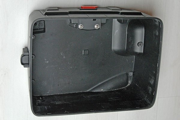

Zurück zum Thema: Nachdem hier im Thread schon mehrere Schreiber berichtet haben, dass eine Änderung des Montagewinkels bei der HU keinen Abstoß erregt, bräucht ich jetzt nur noch einen Tipp, wo man ein normal großes Unterteil für den linken BMW-Koffer kaufen kann.
Heinz
P.S. das angehängte Foto ist eine Fälschung (Spiegelbild des rechten Koffer-Unterteils, mit einer Bildbearbeitung-Software erstellt):

Übrigens - hier die superschnelle Rückantwort von Fallert:
bei dem linken Koffer wird das Kunststoffteil herausgetrennt und eine vorgefertigte hochwertige GFK Rückwand wird dann eingesetzt, mit einem Spezialkleber verklebt und zusätzlich noch mit 5 Kunststoffnieten gesichert. Der Koffer ist absolut stabil. Das von uns eingesetzte Teil ist 100 % Wasserdicht, die Verarbeitung ist sehr gut, das schwarz unterscheidet sich kaum von dem original, bis jetzt hatten wir auch noch keine Reklamationen. Der Koffer hat das selbe Volumen wie der rechte und lässt sich nach wie vor vergrößern und hat dann die selben Abmessungen wie der rechte Koffer. "
