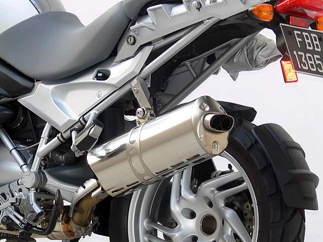

Vielleicht hilft Dir dann dieses Foto aus dem thread besser (was das Aufsetzen betrifft)?

Weder Koffer noch Puff setzten auf. Zum Radausbau ohne Auspuffdemontage kann man das hintere U-Schutzblech weglassen. Dann geht das Hinterrad auch so raus.

also aufsitzen kann da überhaupt nichts. So tief kommt der Auspuff nicht.
Ich war heute bei Zach und habe noch ein Finetuning am Verbindungsrohr
machen lassen. Wenn ich morgen nach hause komme, werde ich alles montieren und ein Foto machen.

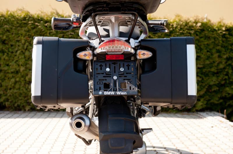

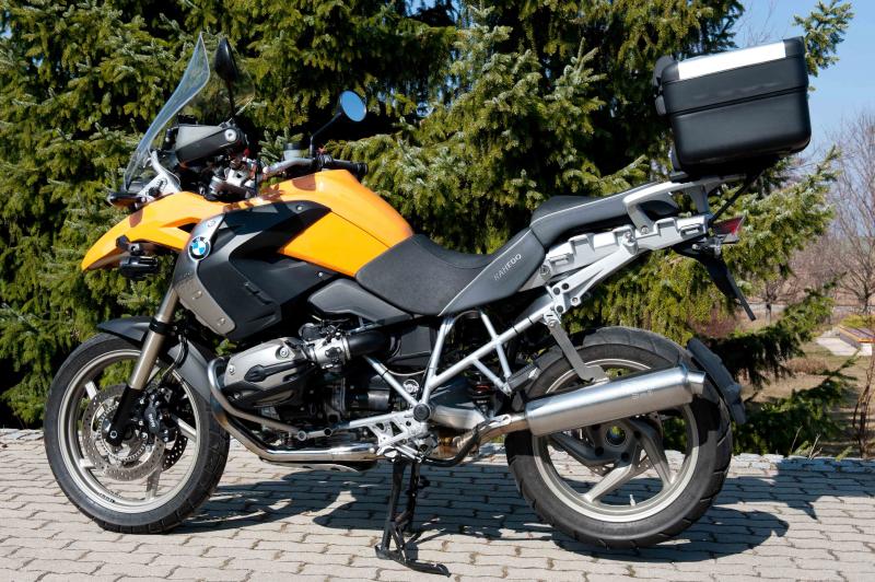

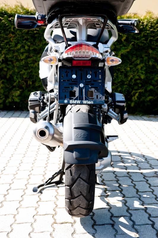

Der Schrauben Lochabstand im Haltewinkel des Auspufftopfes beträgt 8,5 cm. Am beigefügten Foto kann man sehen, dass der Topf nun die Linie der Heckverkleidung aufnimmt. In Originalposition verläuft er ziemlich parallel zum unteren Heckrahmenrohr.
Der Abstand der Hinterkante Auspufftopf -> Koffer beträgt 3,5 cm. Der Koffer wird dort gerade etwas warm.
Das U-Dingens hatte ich übrigens nach dem Foto abgebaut und statt dessen ein Verlängerung am Nummernschildhalter verbaut.

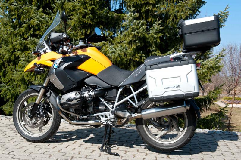

Hallo, Leute, es ist soweit.
Koffer wurde von Fallert umgebaut. Die Qualität ist erste Sahne, hätte nicht gedacht, dass das so schön wird. Aufhängung für den Zach habe ich auch fertig. Jetzt habe ich endlich Platz und zusätzlich einen tollen Sound.
Lg Peter

Hallo Peter,
die Lösung ist für mich sehr gelungen - schaut super aus! Der Auspuff hat eine Linie mit der Sitzbank - und Platz ist nun auch genug ...
