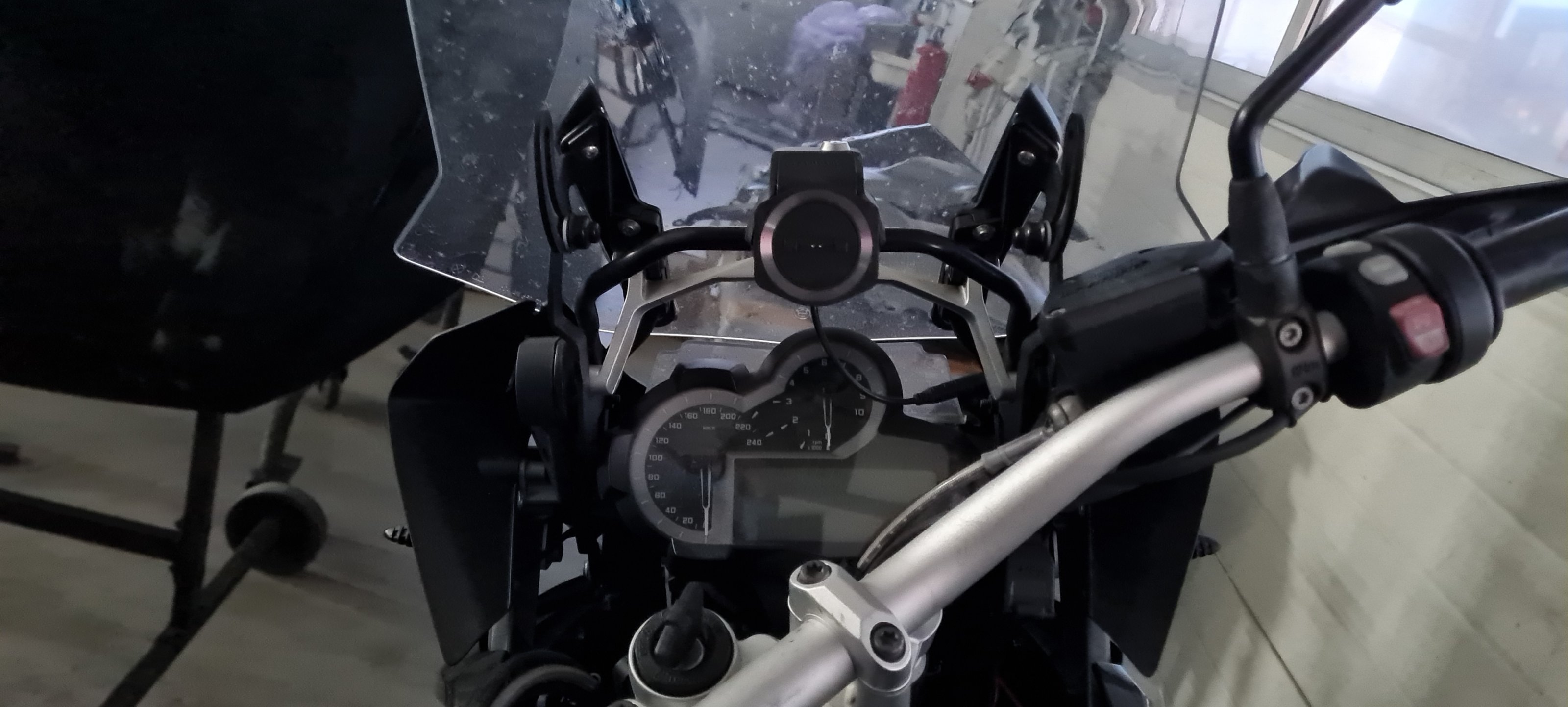

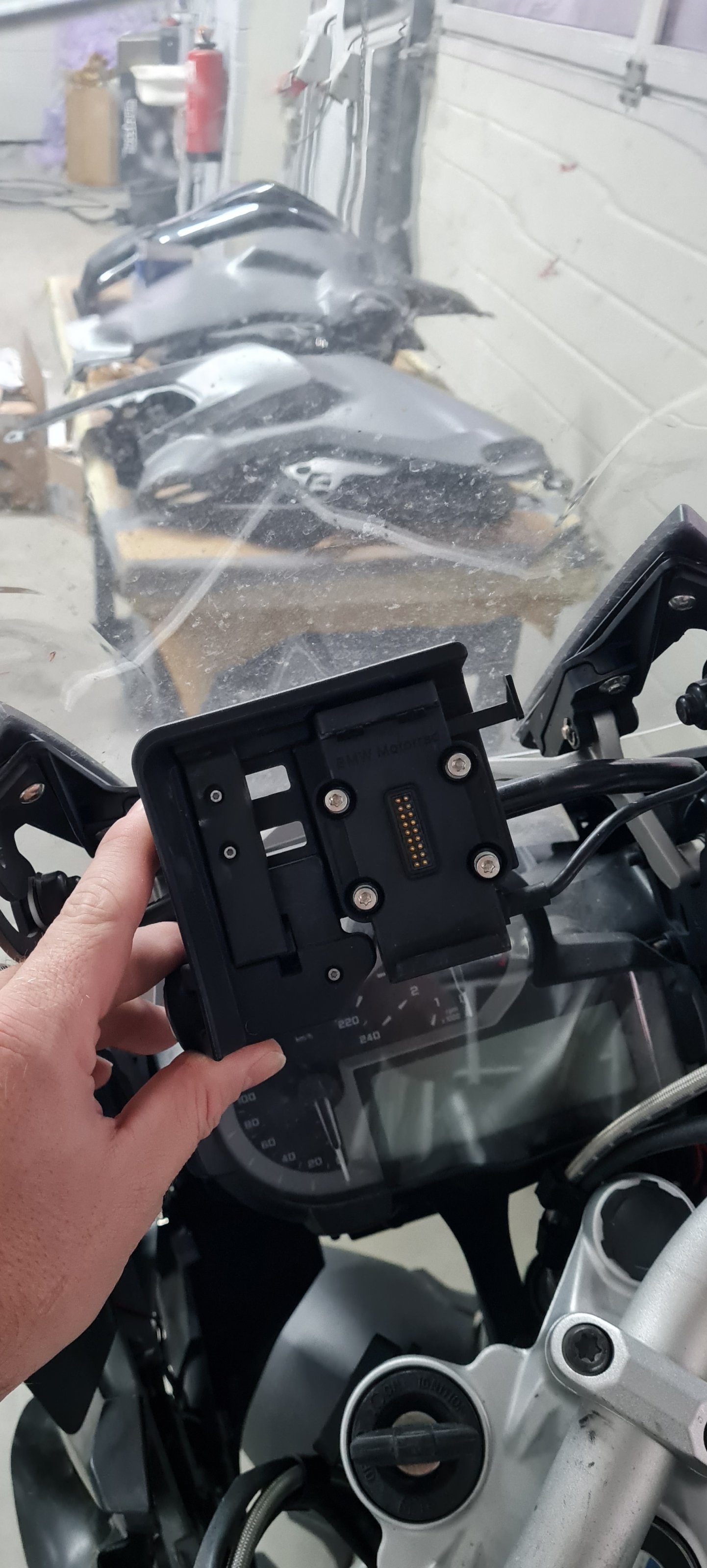

Da ich bisher keine Anleitung gefunden habe wollte ich mal eine erstellen
Zu aller erst alles auf eigene Gefahr ich stehe gerne für Fragen zu Verfügung

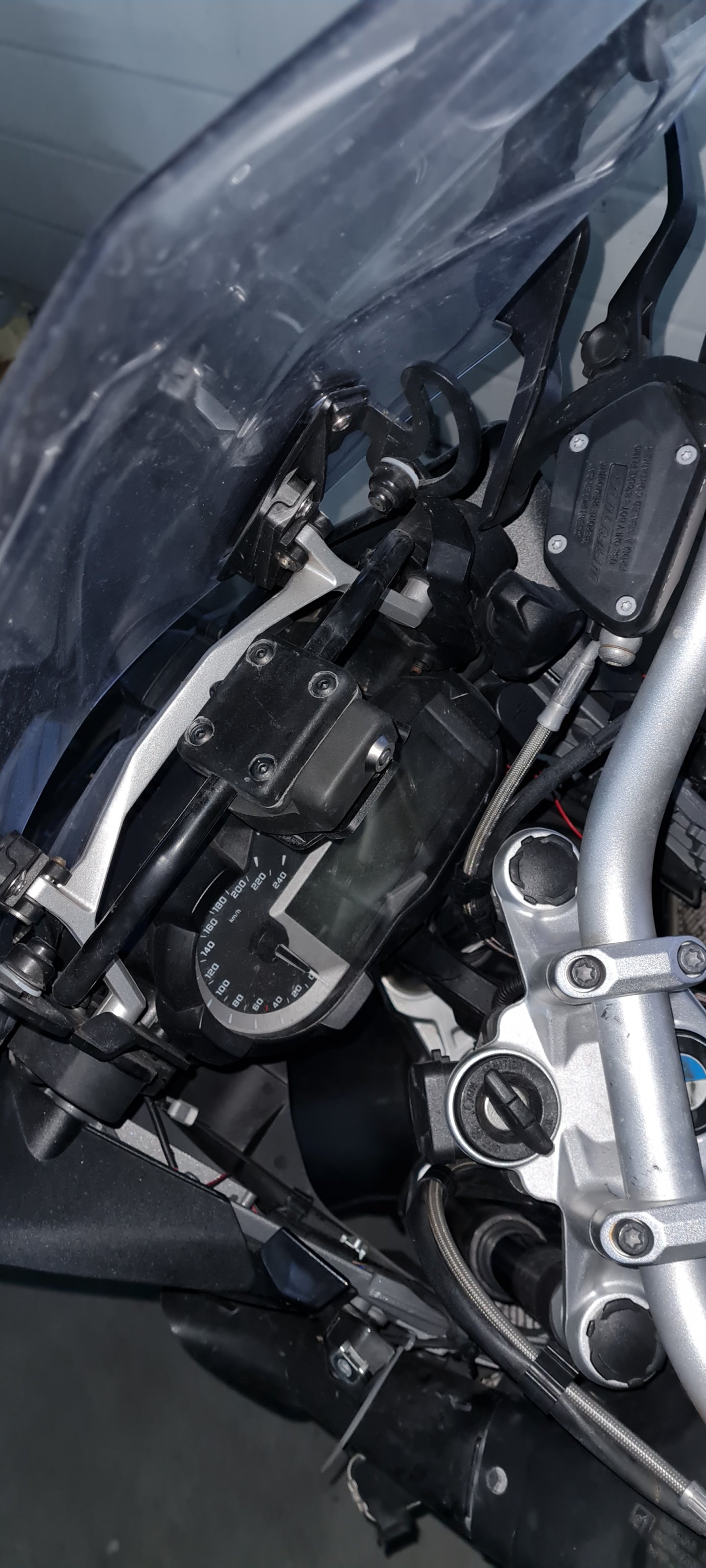

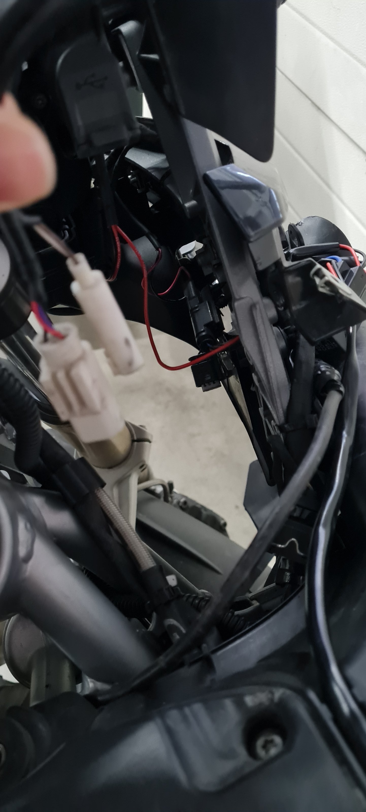

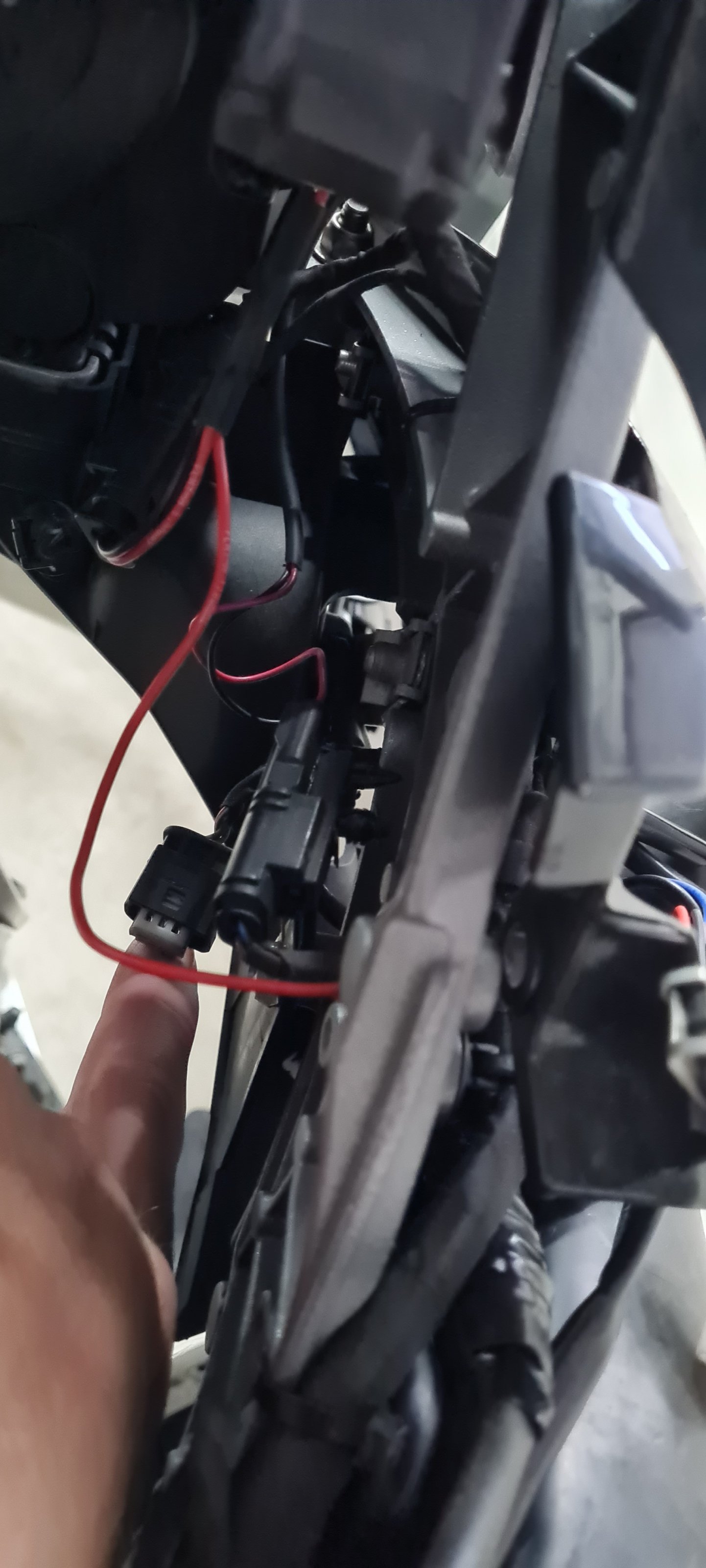

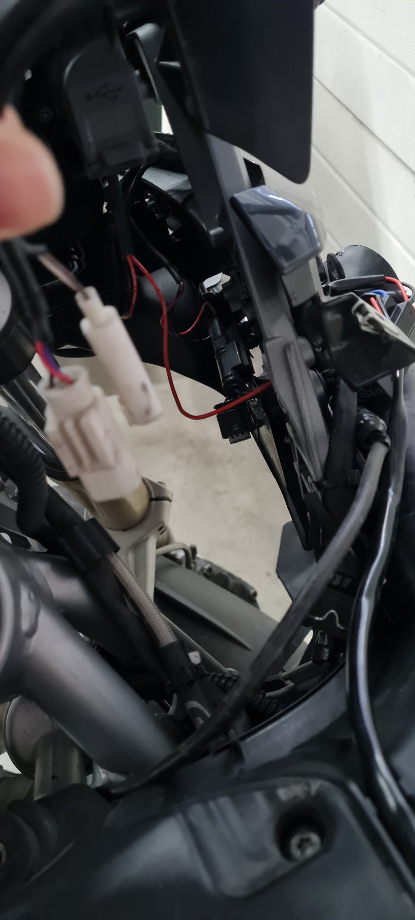

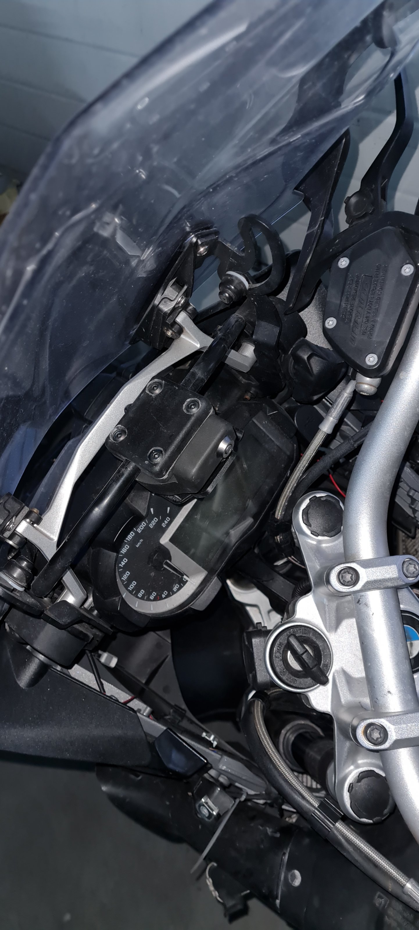

Beginnen sollte man mit dem entfernen der 3 Kabelbinder
Dann lösen des Steckers in Fahrtrichtung rechts jetzt den Kabelstrang nach oben heraus fädeln
Geht ohne das windschild abzunehmen ist aber einfacher

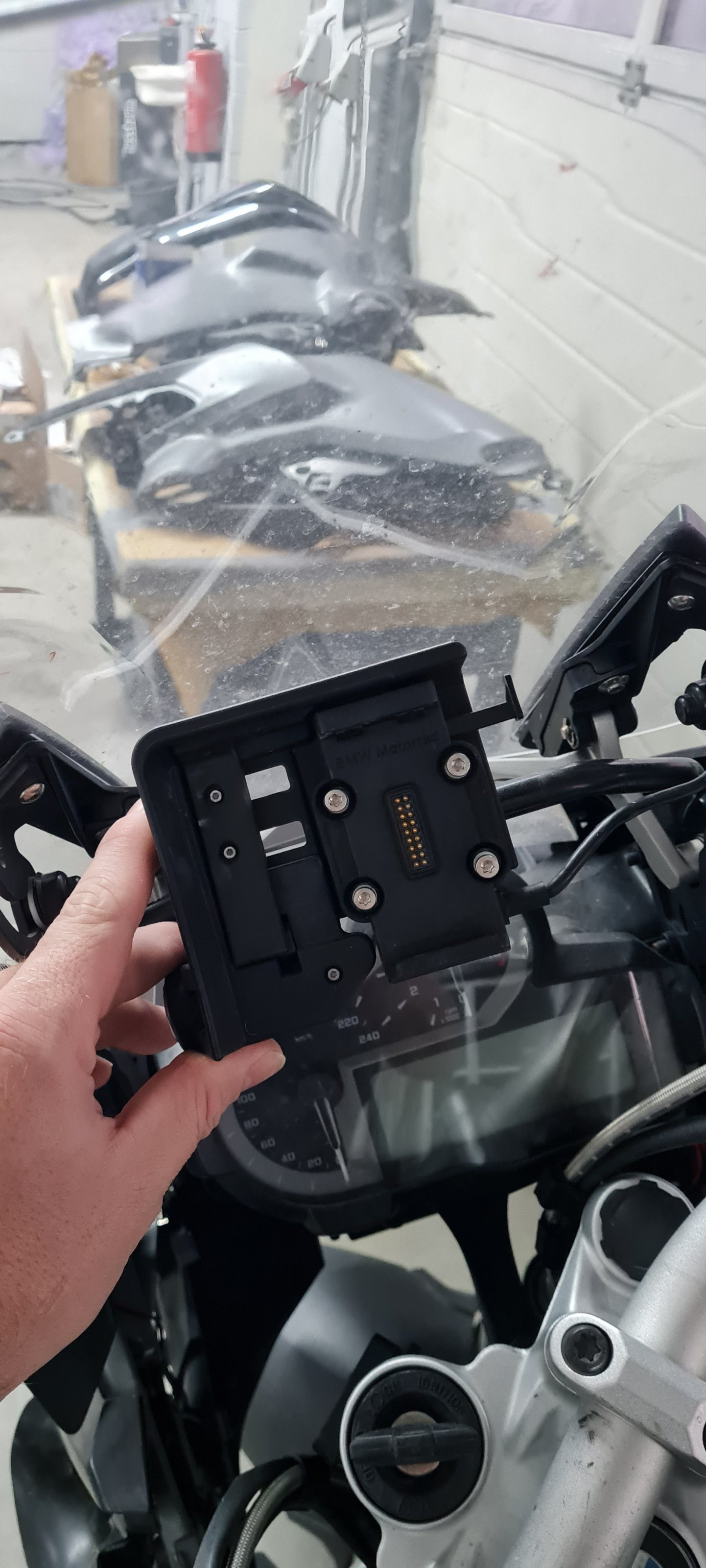

Dann kann man die 4 25er torx Schrauben der original Halterung lösen bis die Muttern auf der Rückseite rausfallen ggf Klebeband draufmachen dann fällt nichts runter
Alles abnehmen und weglegen

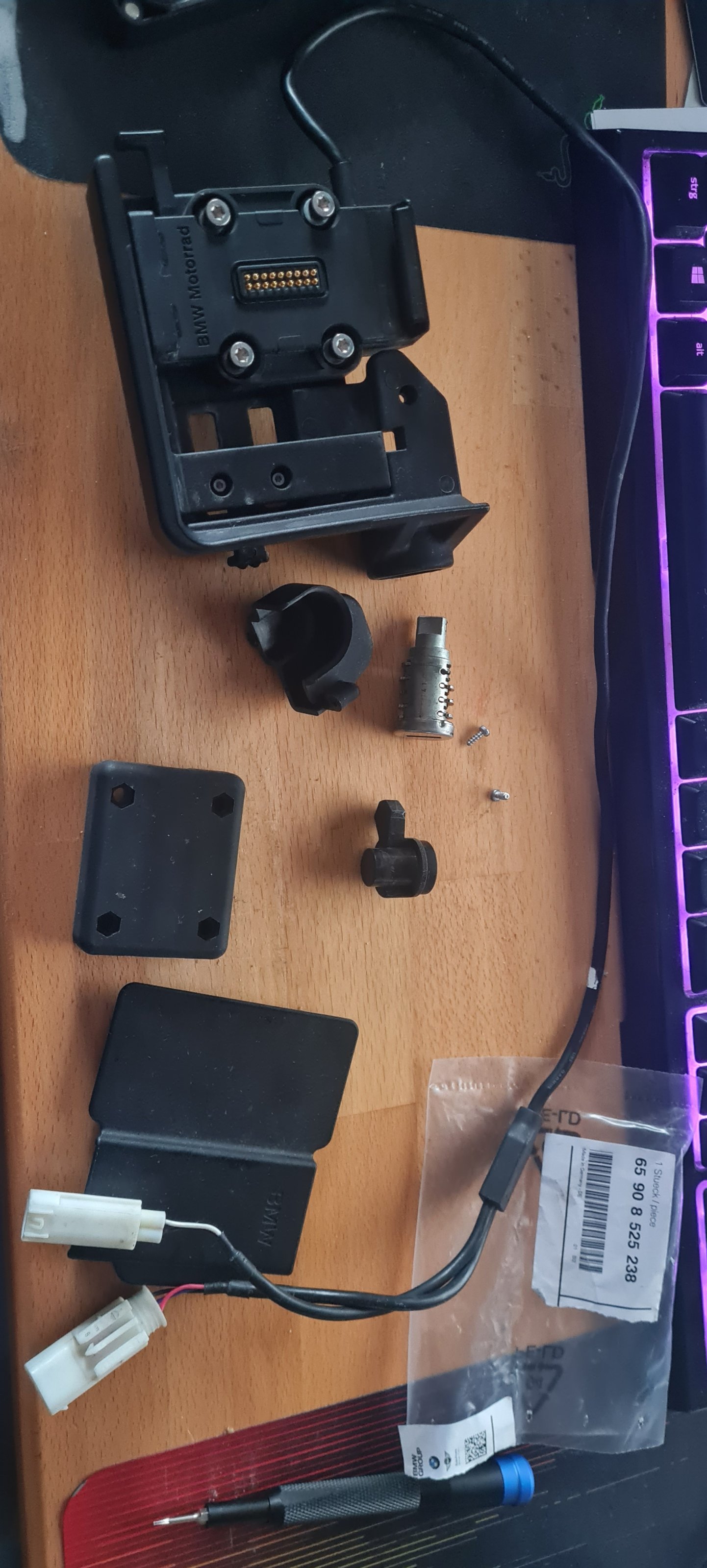

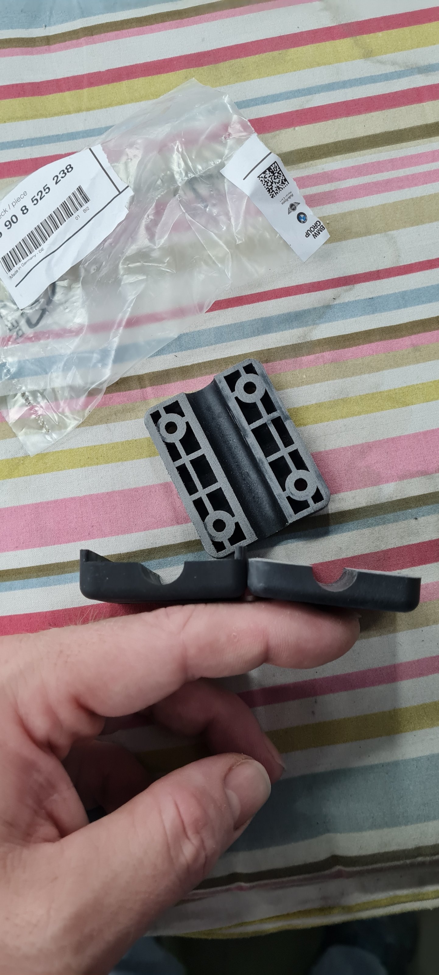

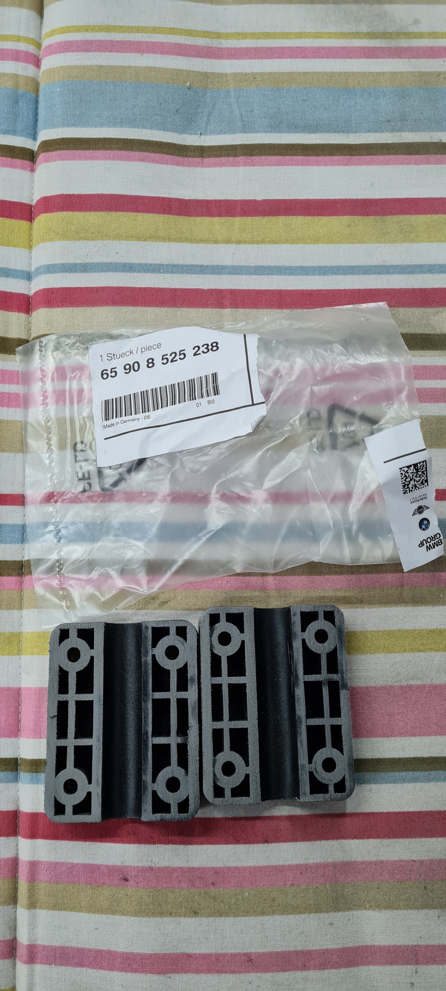

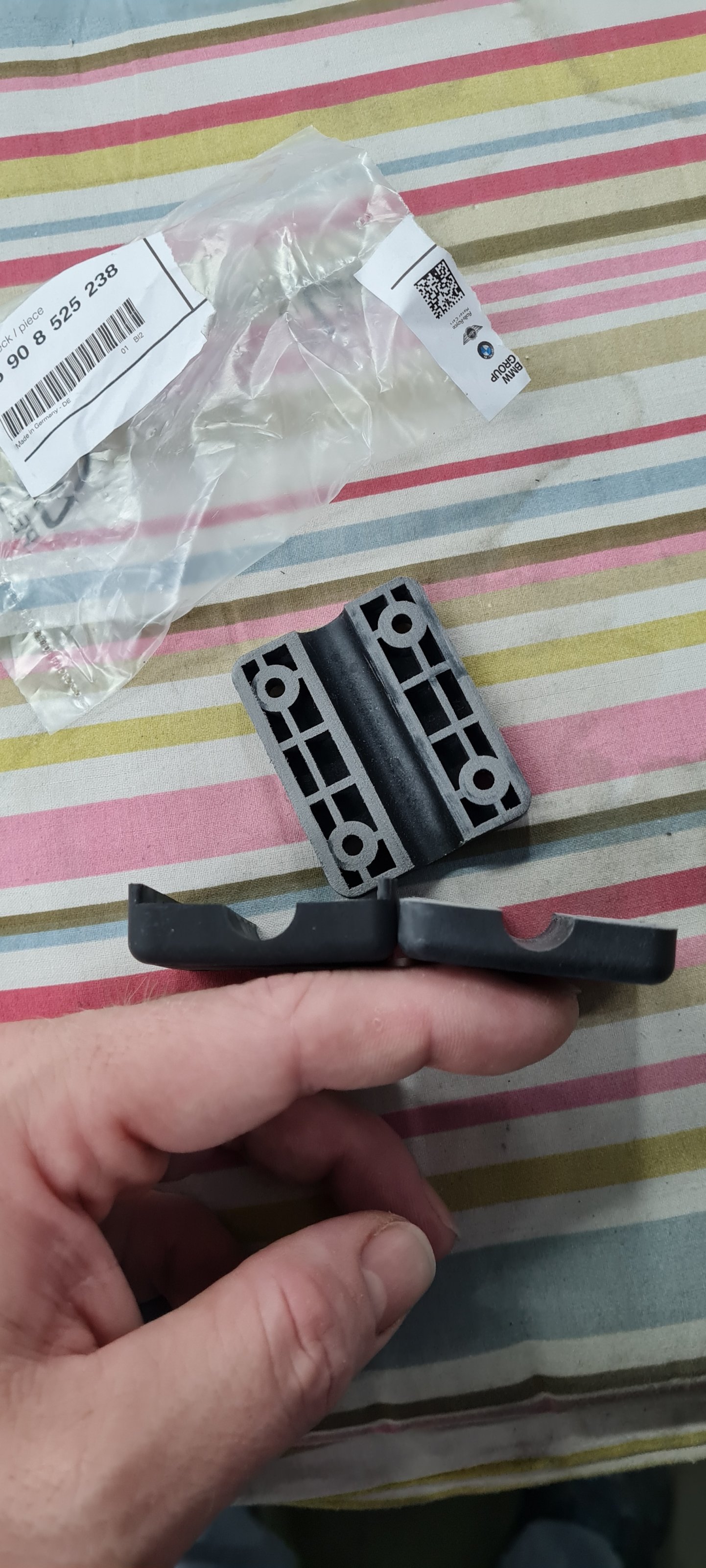

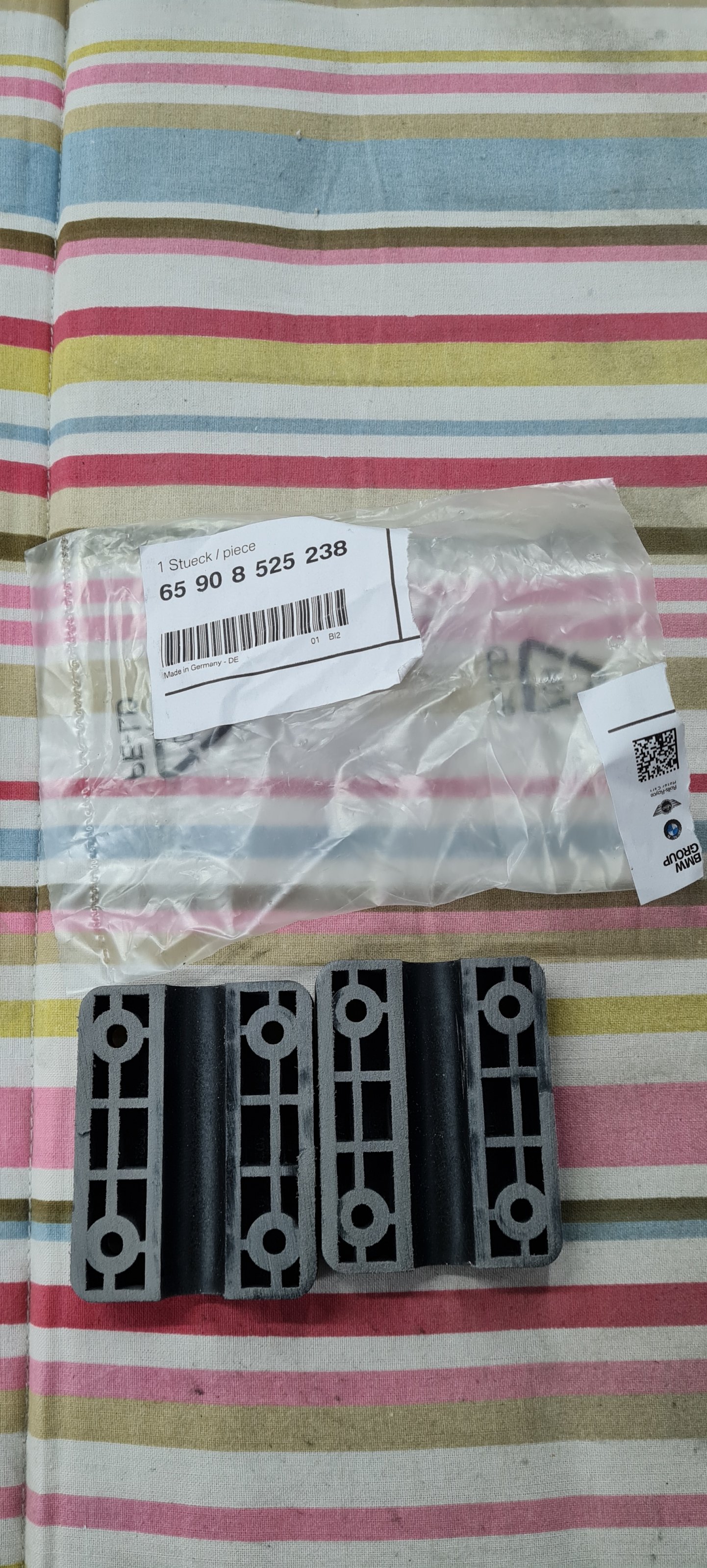

Entweder 1 oder 2 (falls der original Halter mal wieder verbaut werden sollte)
Klemmstücke bestellen (65908525238)
Auf der Rückseite die überstehenden Stege mit einem scharfen Messer abschneiden und etwas nachschleifen

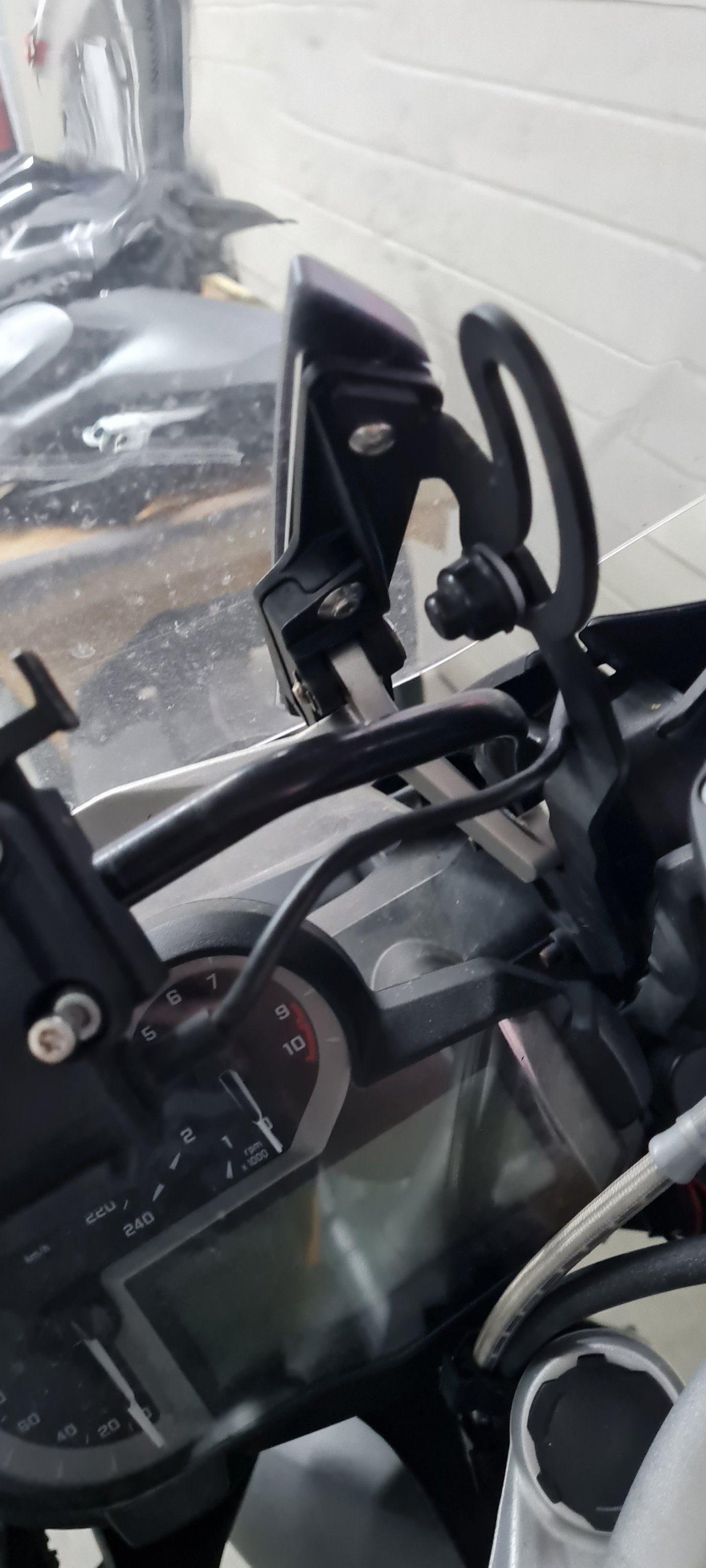

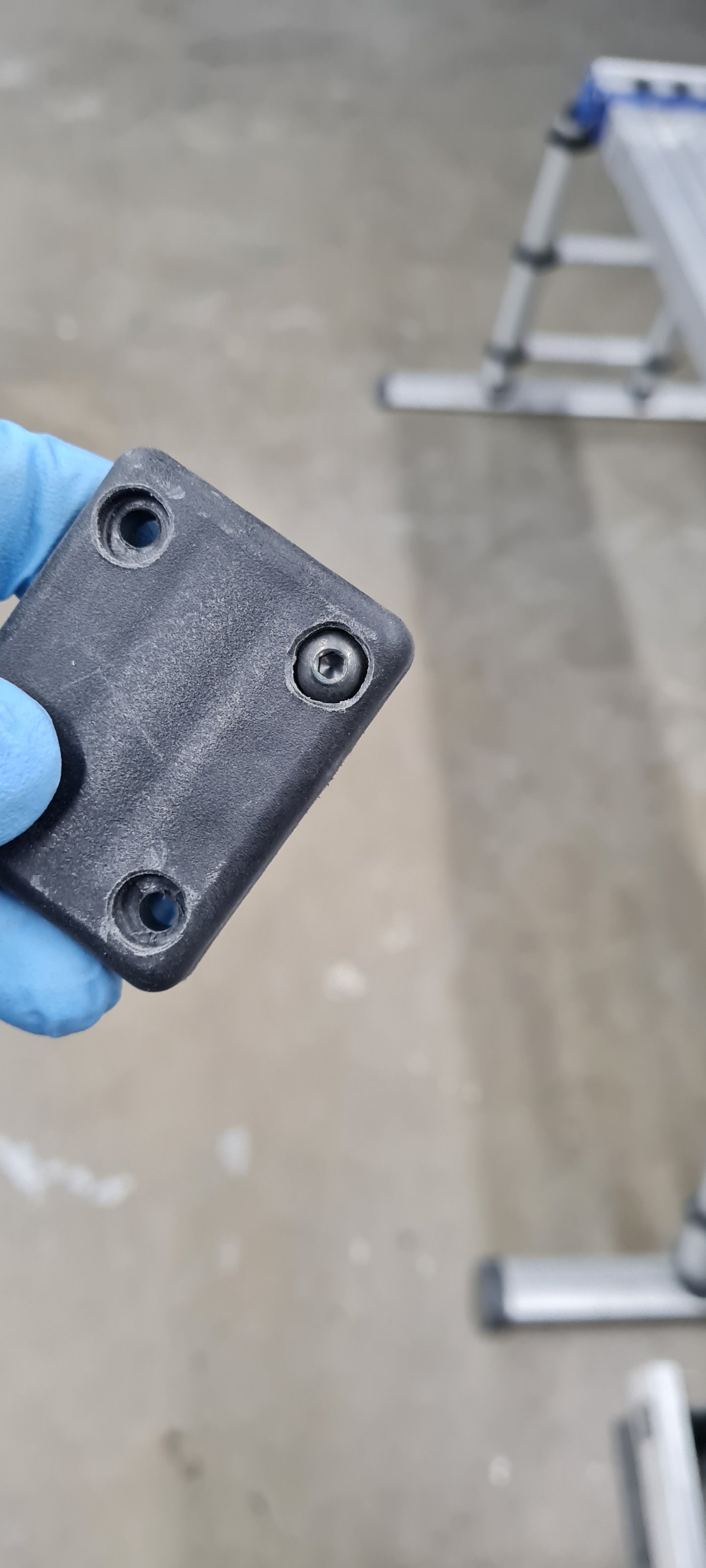

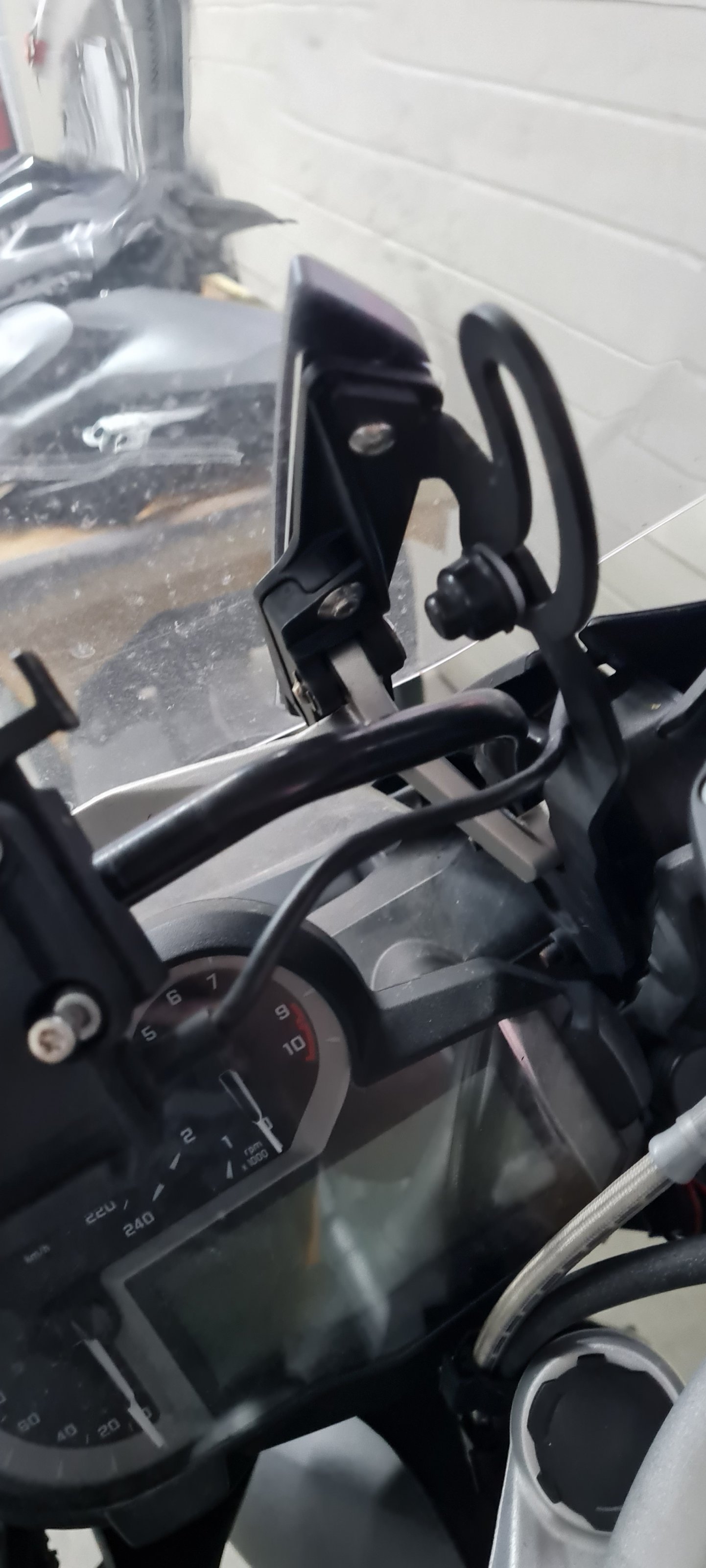

Die Tomtom Halterung hat M5 gewinde
Ich habe mich für V4A Innensechskant Linsenkopf Schrauben 25mm entschieden
Hierbei darauf achten das die nicht zu lang oder zu kurz sind je nach Anfertigung des Halters und ob mit oder ohne Schloss
Ich habe mich für die abschließbare Variante entschieden
Mit einem Senker oder passendem Bohrer das Sechskant Loch der Halterung etwas vergrößern das der Kopf von der schraube gut hinenpasst
Das ganze dann montieren hierbei habe ich loctite 243 verwendet um ein herausarbeiten zu vermeiden

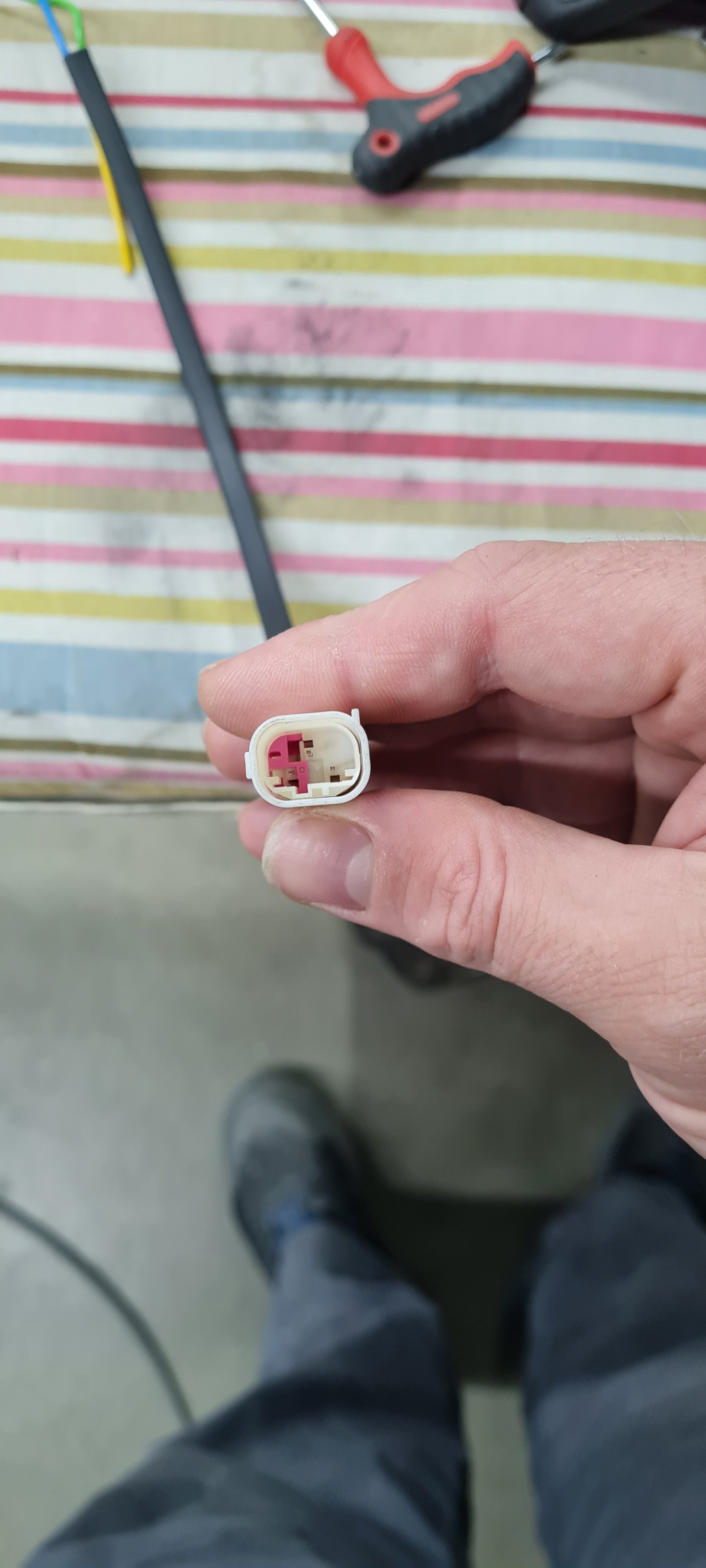

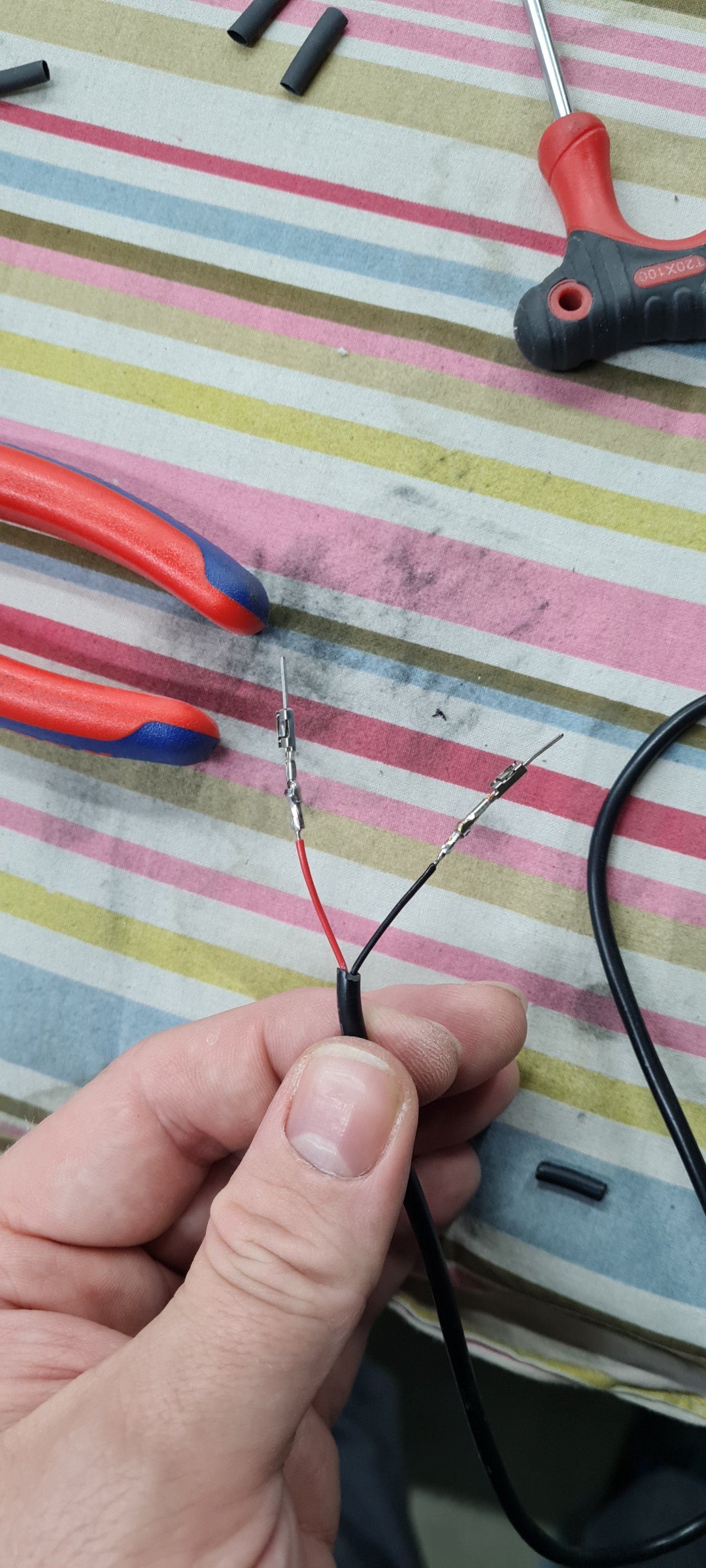

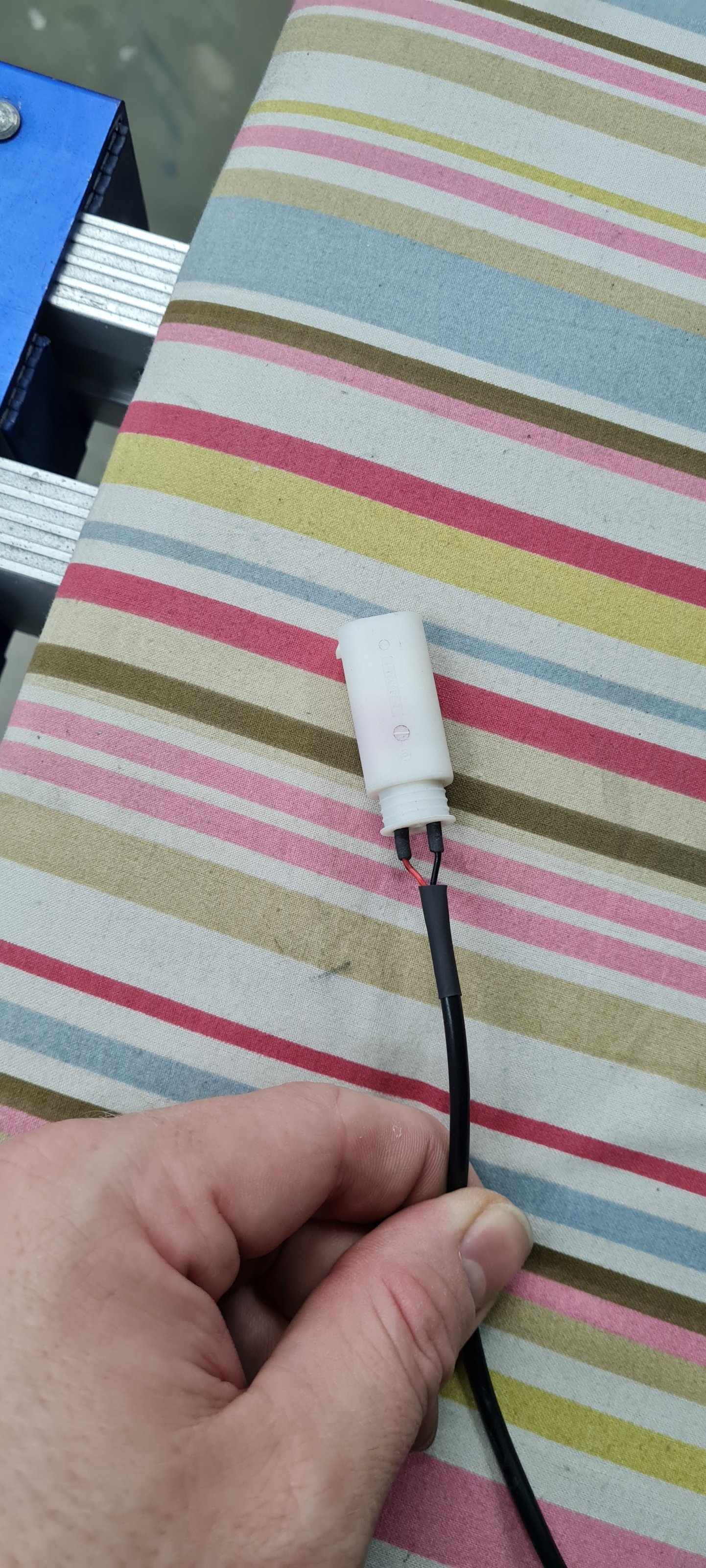

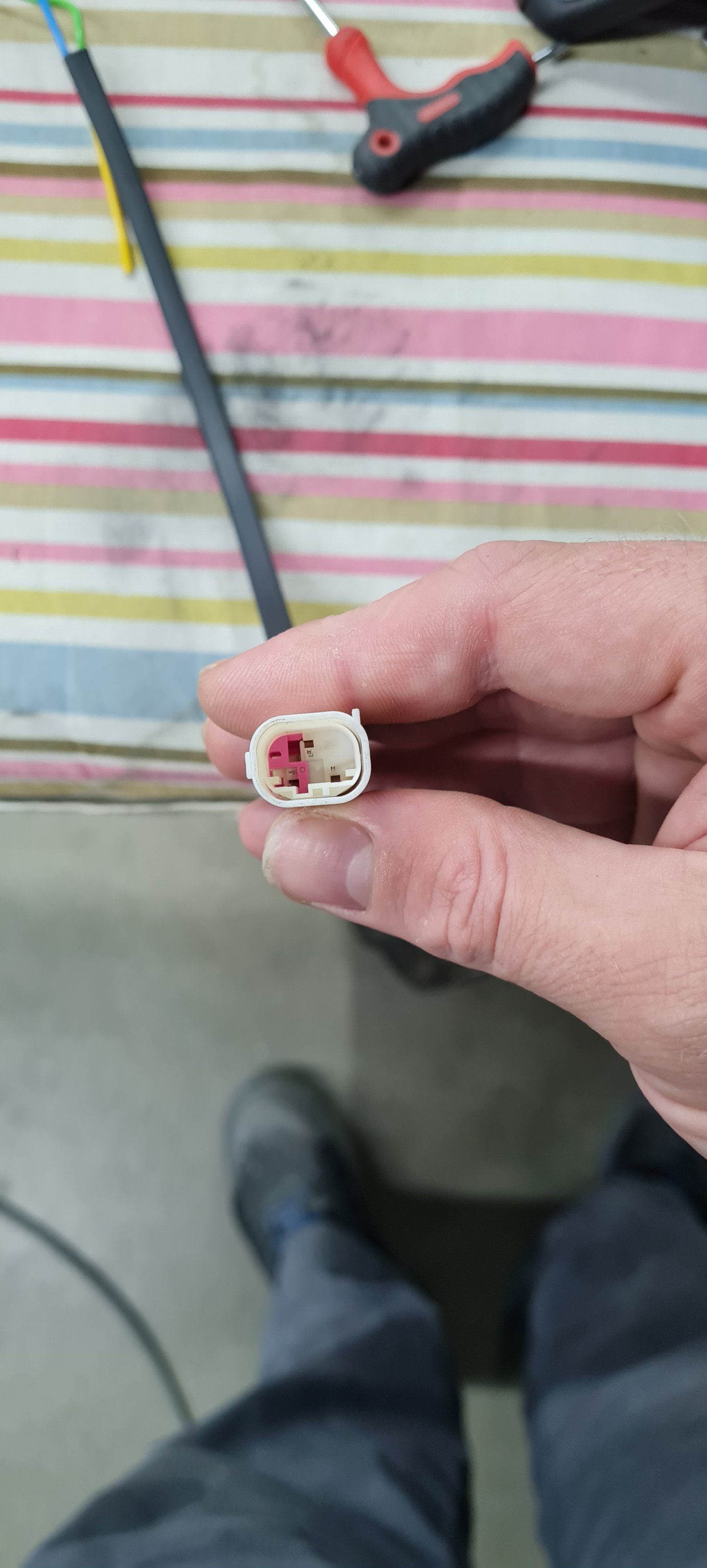

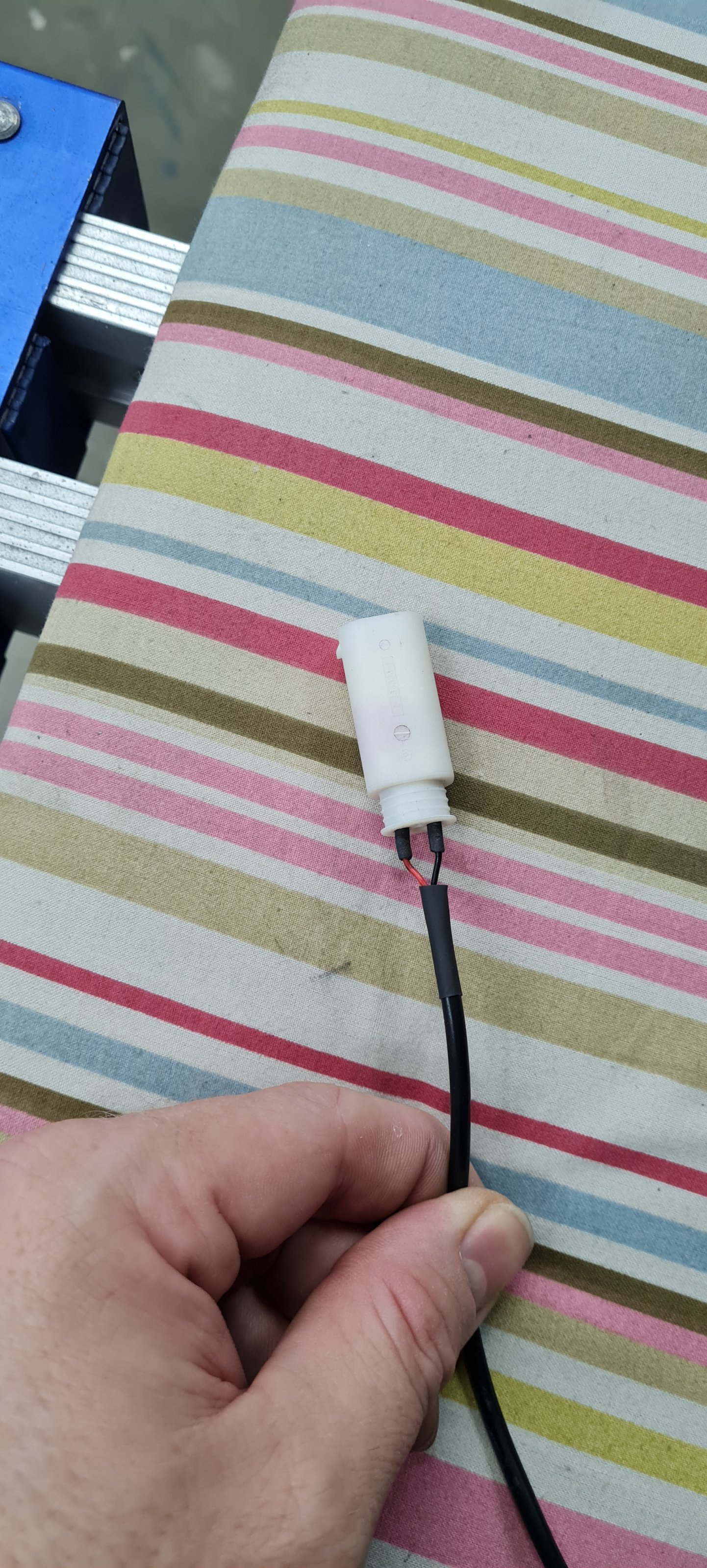

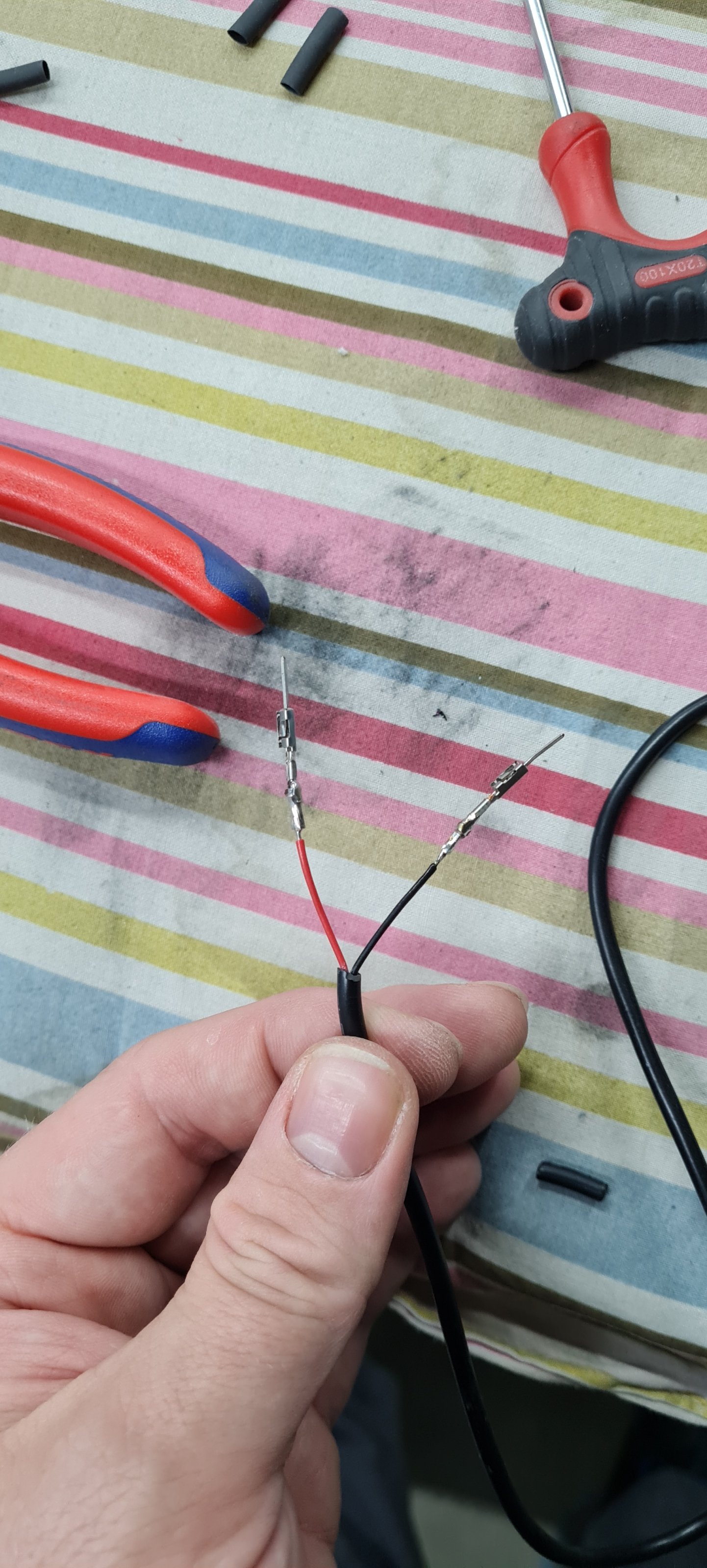

Den 3 pol Cartool Stecker und das Kabel des Navis verbinden (Crimpen oder Löten)

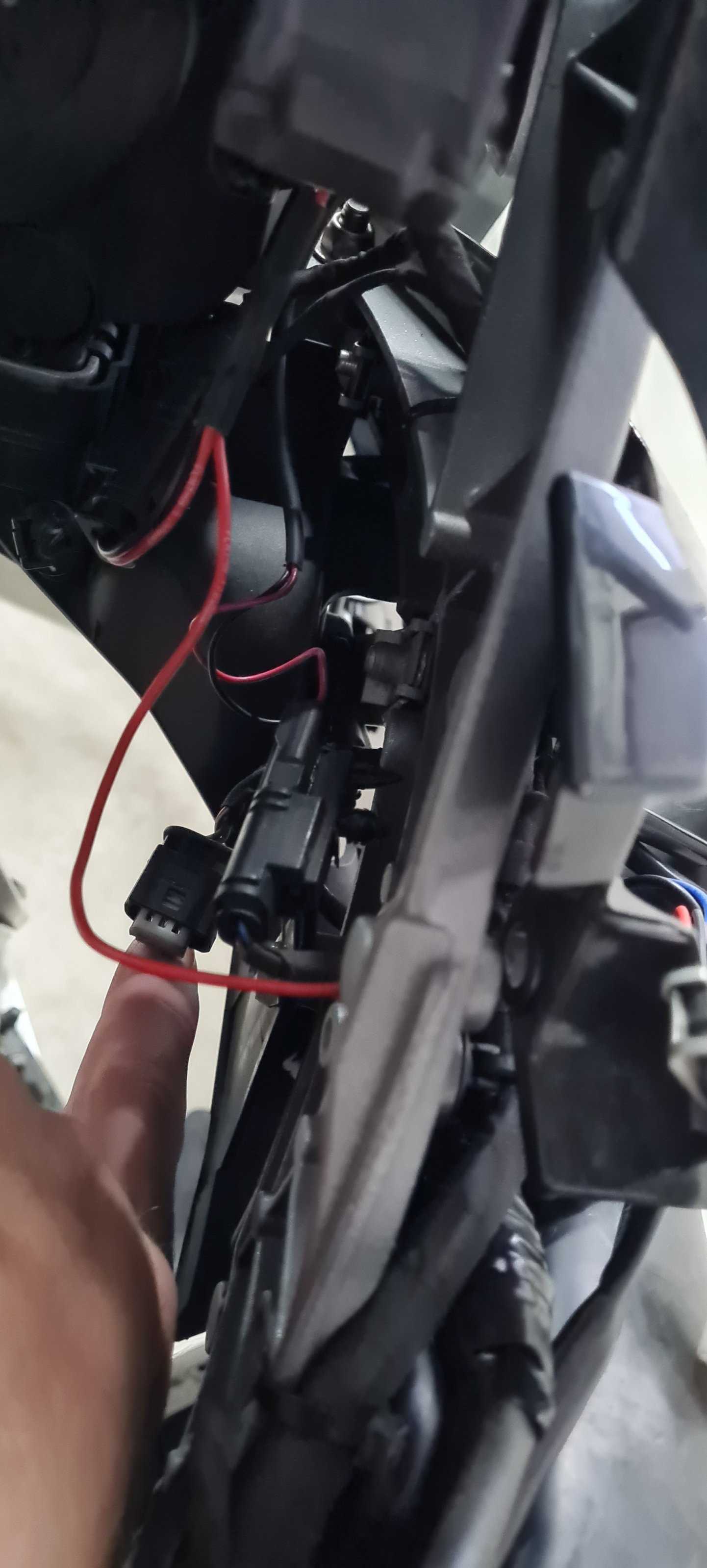

Kabel sauber und Ordentlich verlegen
Und schon ist es fertig

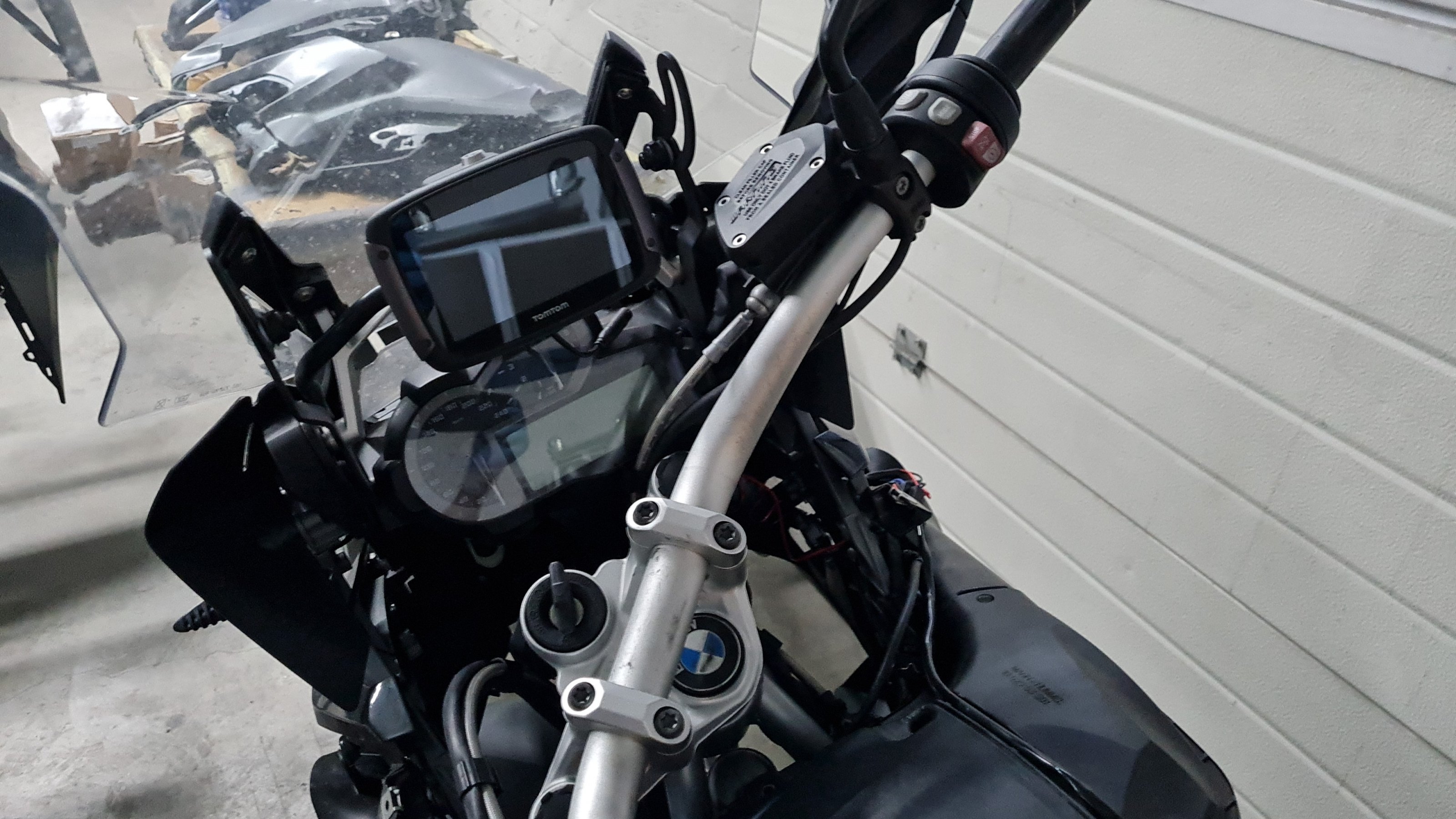

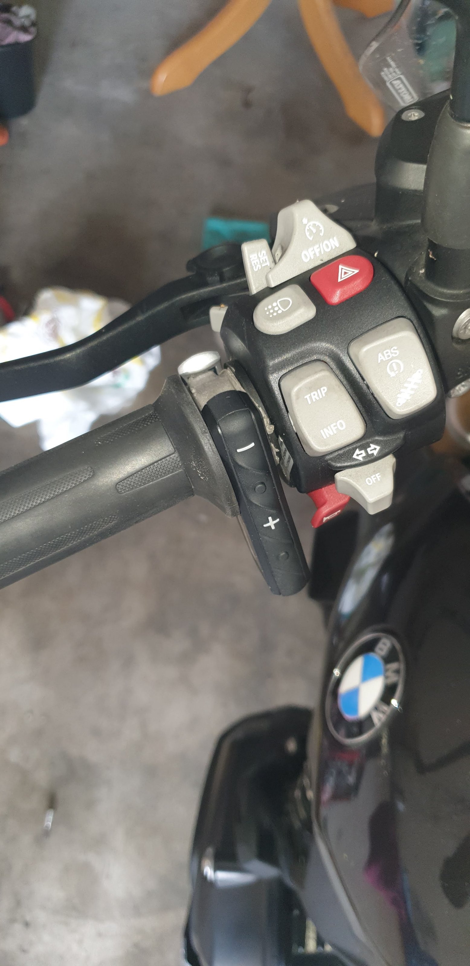

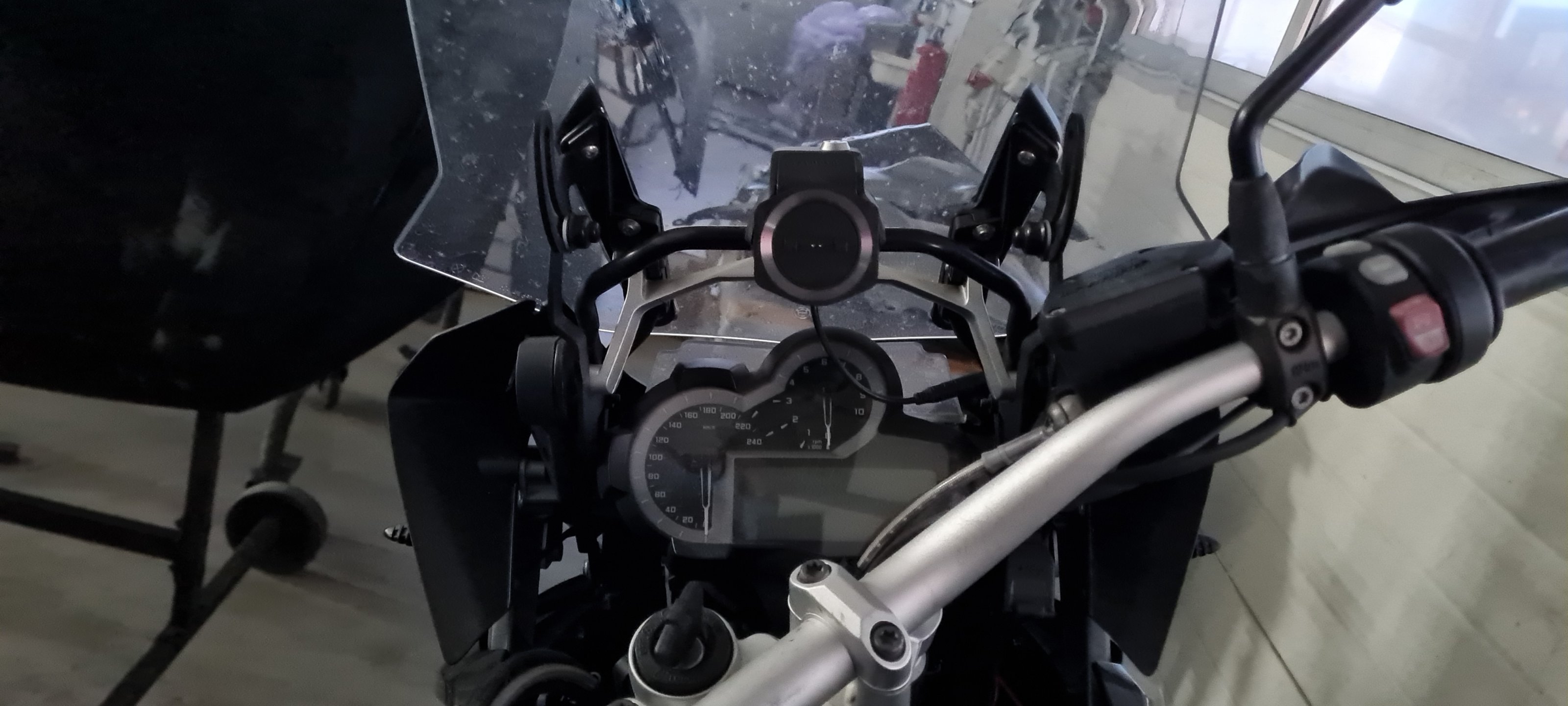

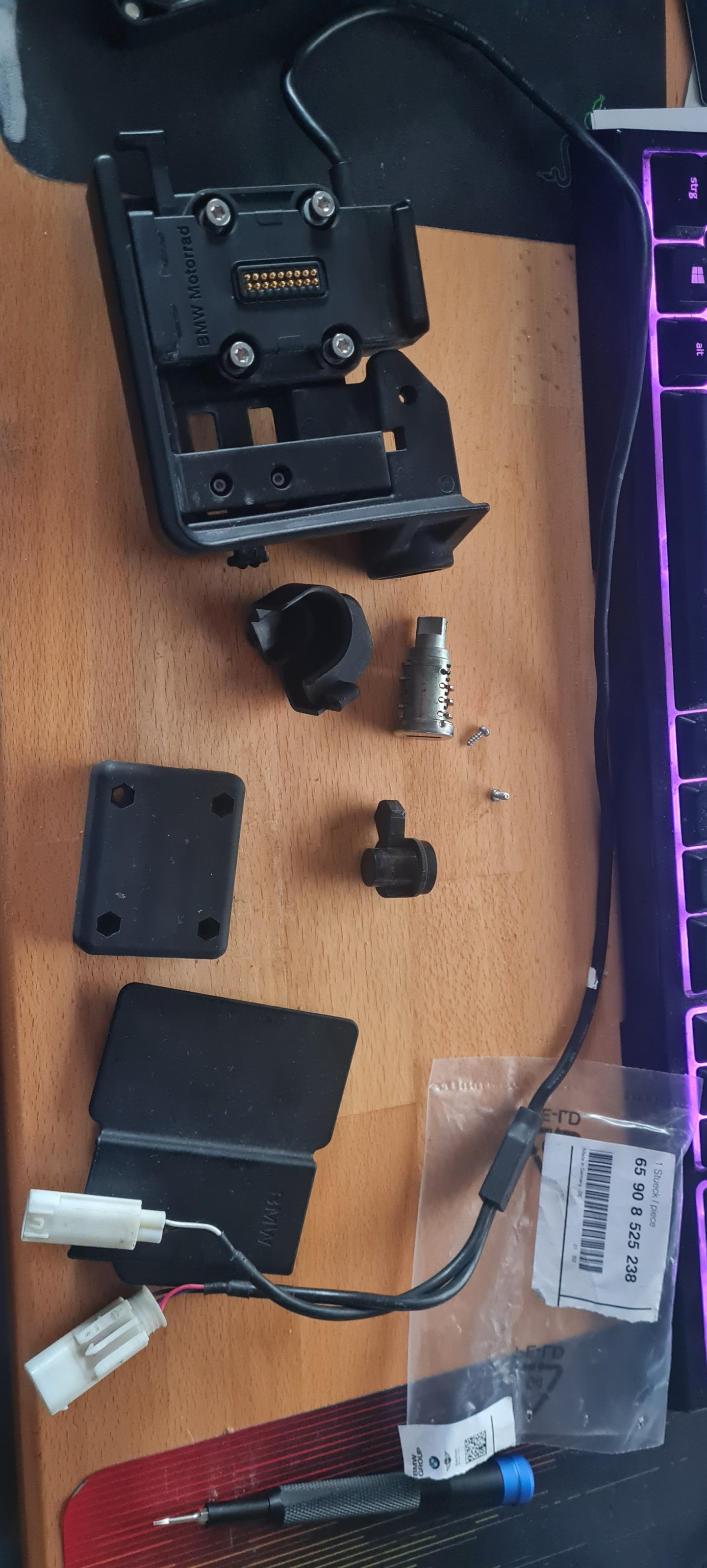

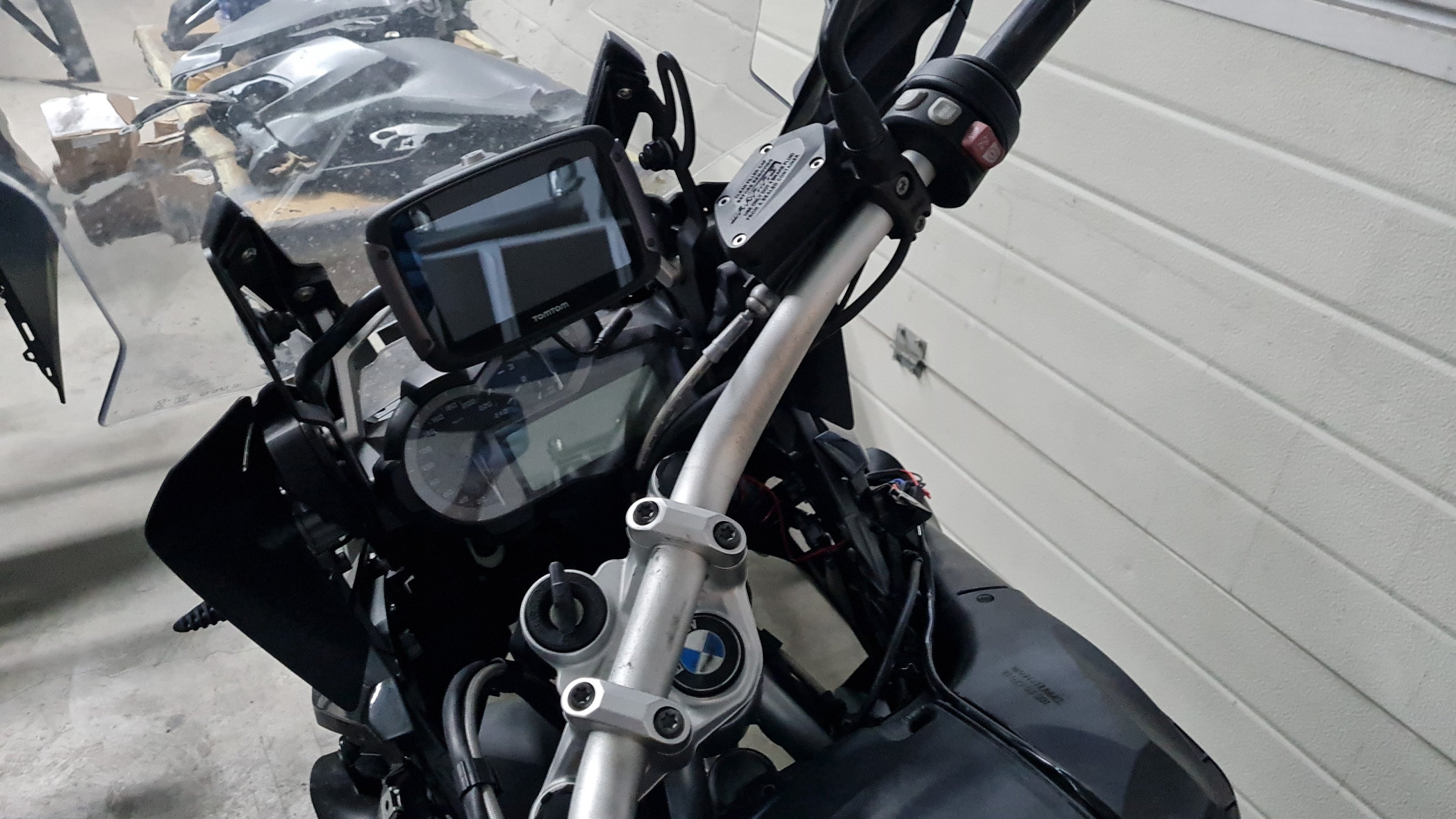

So Jetzt vollständig und Sortiert

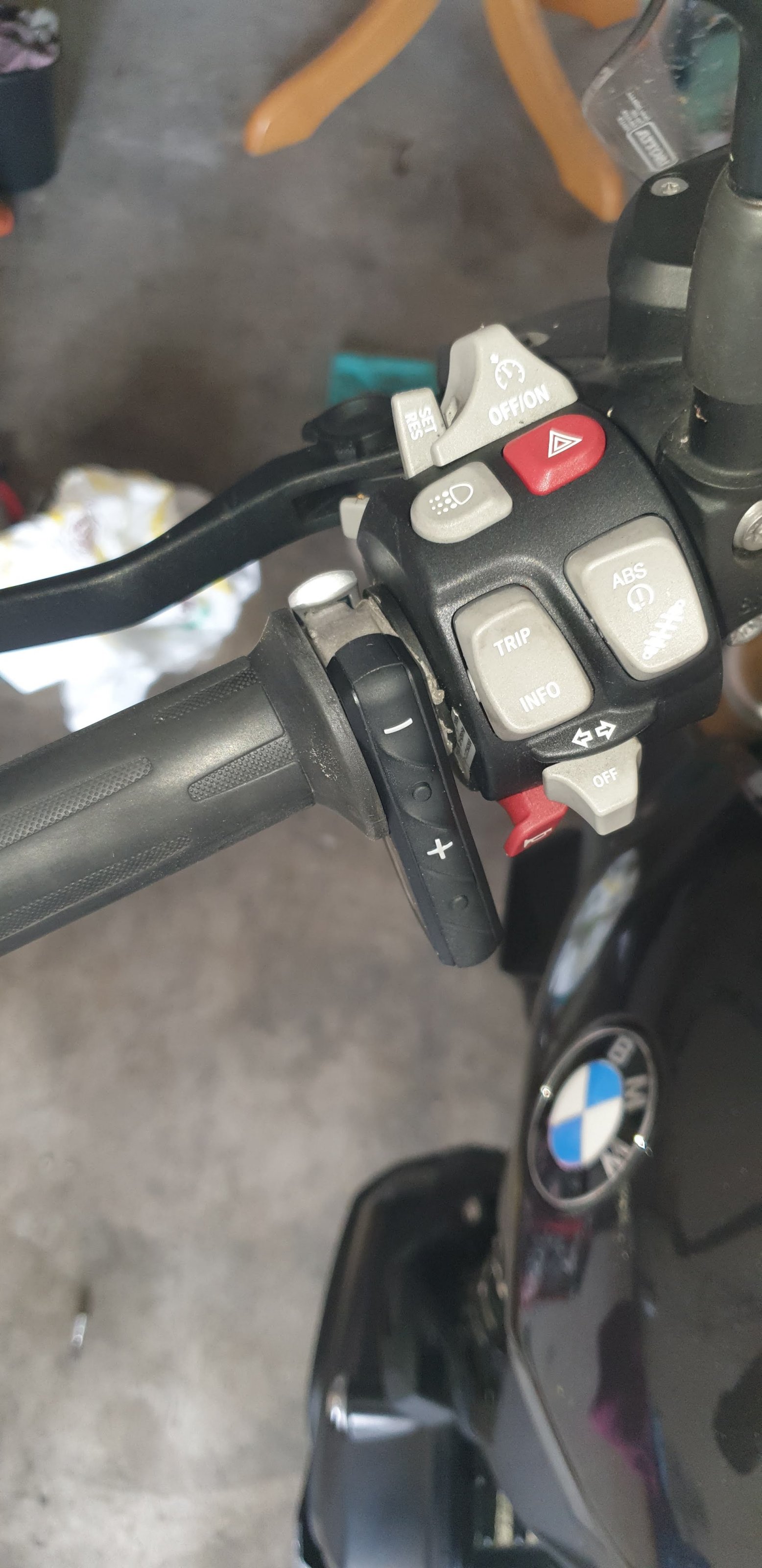

Das flog bei mir auch sofort runter als Allererstes. Zusätzlich hab ich dann noch den unnötigen Drehregler herausoperiert und eine gute Sena BT Steuerung eingepflanzt.

Was den Umbau angeht Vielen dank ich bin jetzt noch am überlegen ob ich das navi eventuell ein stück höher setze mit einer Platte weil es ein wenig vor dem DZM sitzt ist aber definitiv ein luxusproblem
