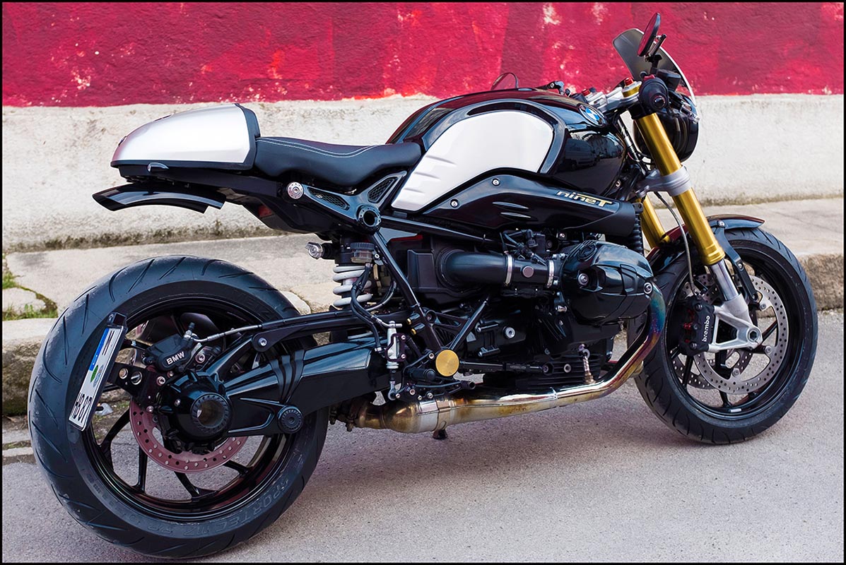

ich hatte meine UR-NineT zum Caferacer umgebaut und auf ein zGG von 200 Kg abgespeckt.
Sie war dadurch nicht mehr Sozius/Sozia-tauglich, aber Eintragungspflichtig war es zum Stand 2016 nicht.
Siehe Foto
