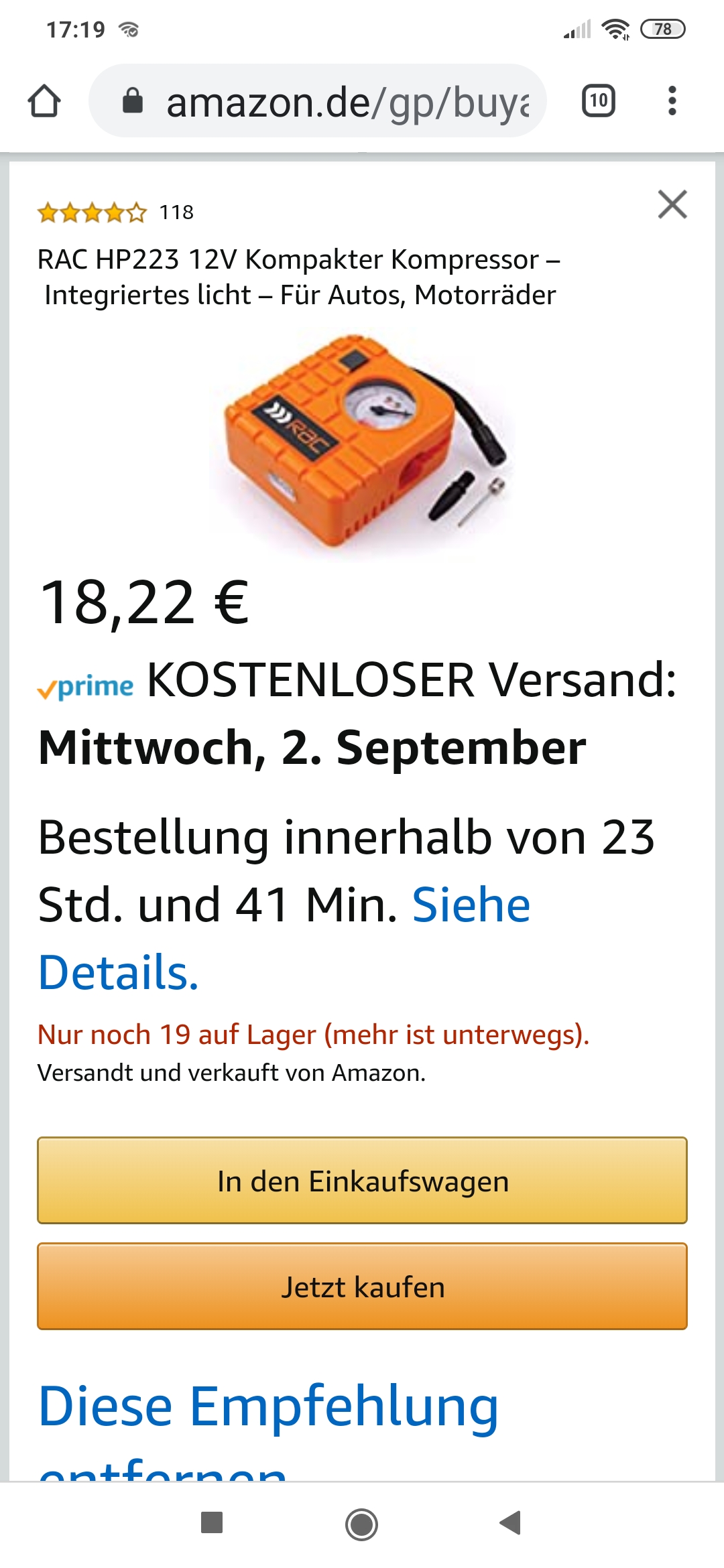

Mit diesen Gummiwürsten von Tante Louise das Loch stopfen und mit einer 12v Mini Luftpumpe befüllen
Mit der Pumpe befülle ich alle meine Fahrzeuge vom Moped bis zum Transporter, schon seit bald 3 Jahre
