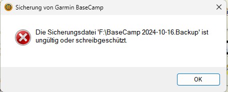

Ich haben einen zweiten Laptop, den ich auf Reisen benutze. Zu diesem übertrage ich regelmäßig meine komplette Sammlung, wie oben bereits beschrieben. Allerdings funktioniert es bei mir nicht, die Sicherungsdatei direkt auf einen USB-Stick zu sichern. Ich muss die Datei erst auf meiner Festplatte erstellen und von dort auf den Stick kopieren. (Das ist vermutlich nur mein persönliches Schicksal. Damit kann ich aber leben.) Der Import auf dem anderen Rechner funktioniert direkt vom Stick. Die ganze Aktion dauert keine zwei Minuten.
R
R1200GSRider
24.07.2015
3.786
im wilden Süden
keins
Hi, habe es gerade mal getestet.
Ist nicht Dein persönliches Schicksal... scheint ein Bug im Basecamp zu sein sobald man direkt ins Hauptverzeichnis sichern will.
Du musst zuerst auf dem USB-Stick einen Ordner erstellen.
Danach lässt sich dann die Sicherung der Basecamp Datenbank in diesem Ordner erstellen.
Wenn man dies direkt ins Hauptverzeichnis des Stick versucht, dann kommt folgende Fehlermeldung
Ich sichere meine Datenbank immer ins iCloud Drive, deshalb ist mir dieser Bug bisher nie aufgefallen.

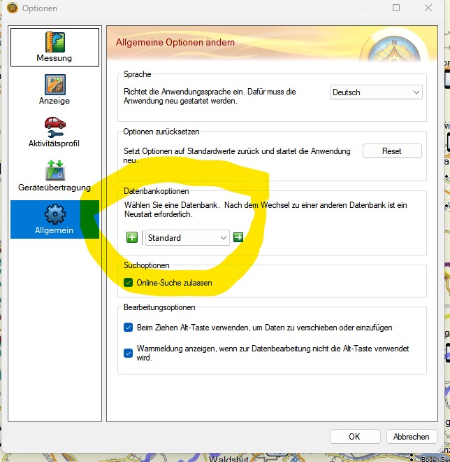

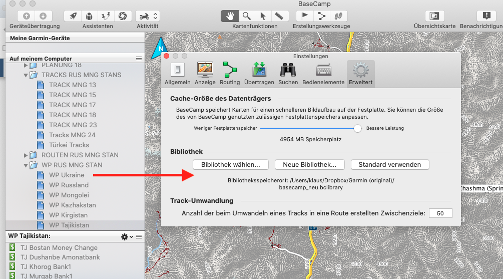

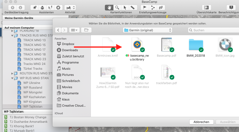

Gibt 2 Varianten, und egal ob MAC oder PC
Man hat eine Datei mit allen Daten, die kopiert man einfach.
Zu Finden unter Einstellungen
Man kann auch mehrere Dateien verwenden und zwischen denen hin und herschalten.
Ich würde mal die Datei auf einem USB Stick, Festplatte oder so speichern.
Dann auf dem PC Basecamp installieren, die Datei auf dem neuen Rechner speichern und dann unter Einstellungen verknüpfen.
Wenn man mehrere Rechner hat (geht aber nur innerhalb einer Plattform, also entweder PC oder MAC)
Einfach die Datei in Dropbox, Icloud etc ablegen und dann verknüpfen.
Dann greift Basecamp immer auf die aktuelle Datei, auch wenn man die an einem anderen Rechner erstellt hat.
EINZIG: Wichtig nicht beide REchner gleichzeitig in Basecamp offen haben, da kommt manchmal Bitsalat

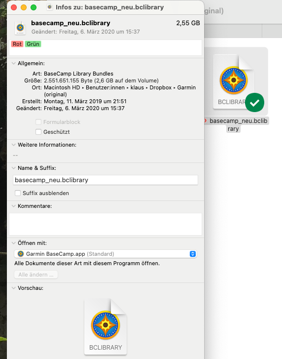

Also meine BC Library hat 2,6GB, weil ich auch viel gesammelt habe

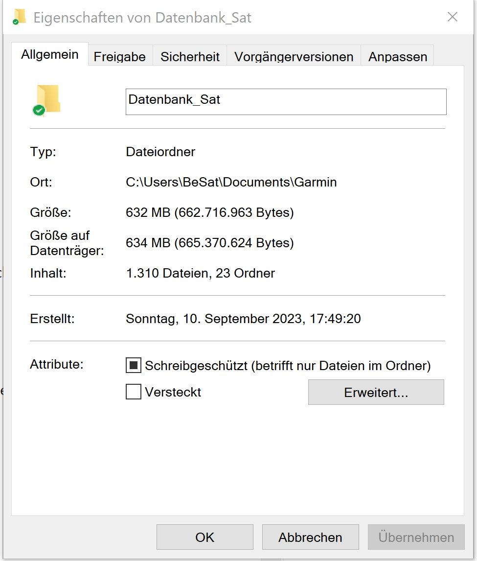

Die komplette Datenbank mit allen Routen, POI usw
qtreiber
qtreiber
26.01.2005
21.948
Ostfriesland
So sieht meine Basecamp-Datenbank aus. Wird über (m)eine Cloud synchronisiert und ist damit auf jedem meiner drei Rechner immer aktuell.
Eine Datensicherung erfolgt dennoch hin und wieder.
