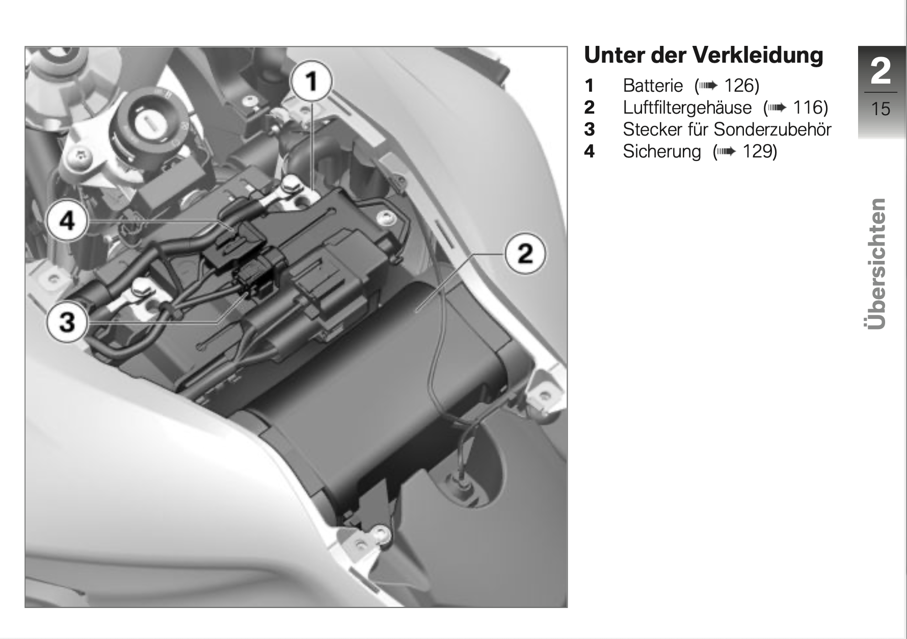

Hallo, kann mir bitte jemand erklären, was für ein Modul (blauer Pfeil) sich auf der Batterieabdeckung befindet. In der Mitte befindet sich der Cartool-Stecker, links davon die Hauptsicherung. Frühere Modelle hatten dies so nicht.
Ggf. ein Teil vom Hauptstrang für eine dicke Stromversorgung ... für was !?
Leider bin ich auf der Seite von Leeb*** nicht fündig geworden.
Es handelt sich um eine F700GS / 0B06.
THX für Eure Mühe.

It is not a BMW part. It looks like a relay to power accessories installed by a previous owner.

Genau so sieht es aus.

wenn das so auch im Handbuch abgebildet ist, kann es nur mit einer BMW-Sonderausstattung zu tun haben, als da wären:
BMW-Zusatz-Scheinwerfer oder u.U. auch eine Behörden-Aussattung z.B. Polizei.
Serie ist es jedoch nicht.

ich hab den Stecker auch, für was auch immer....
Gast-55299
Sonderausstattung ist es definitiv nicht ...
In der normalen Betriebsanleitung ist es abgebildet

Wenn es ein Original-BMW-Teil ist, hat es auch irgendwo eine Teilenummer stehen. Diese im ETK eingeben und meistens hat man die Bezeichnung (und auch den Preis).

Scheint erst mit der 700er gekommen zu sein. Die 650er hat es noch nicht.

Das Relais zieht beim einschalten der Zündung an und fällt einige Sekunden nach ausschalten wieder ab.
Ich habe es mal probeweise abgezogen, es wird dann "EWS" im Display angezeigt und der Fehler A31A no CAN message (from DME) gespeichert.
Ich denke da hängt zumindest die Wegfahrsperre dran. Aber warum so ein starkes Relais? Ich kann mir eigentlich nicht vorstellen dass der Anlasserstrom da drüber läuft. Schaltplan habe ich leider keinen gefunden. Vielleicht die Hauptversorgung der digitalen Motorelektronik?

Was hat sich denn ab 2014 bei der F 700 GS verändert - bis 2013 war das Modul nicht verbaut.
Ich habe aber alle Pakete mit gekauft.
Denke das ab 2014 neue Pakete mit ausgeliefert wurden .... für die 0B06 Reihe

Meine 2015er hat das auch nicht. Ich vermute, dass ist mit dem 2017-Update gekommen.

Das ist das Hauptrelais.
