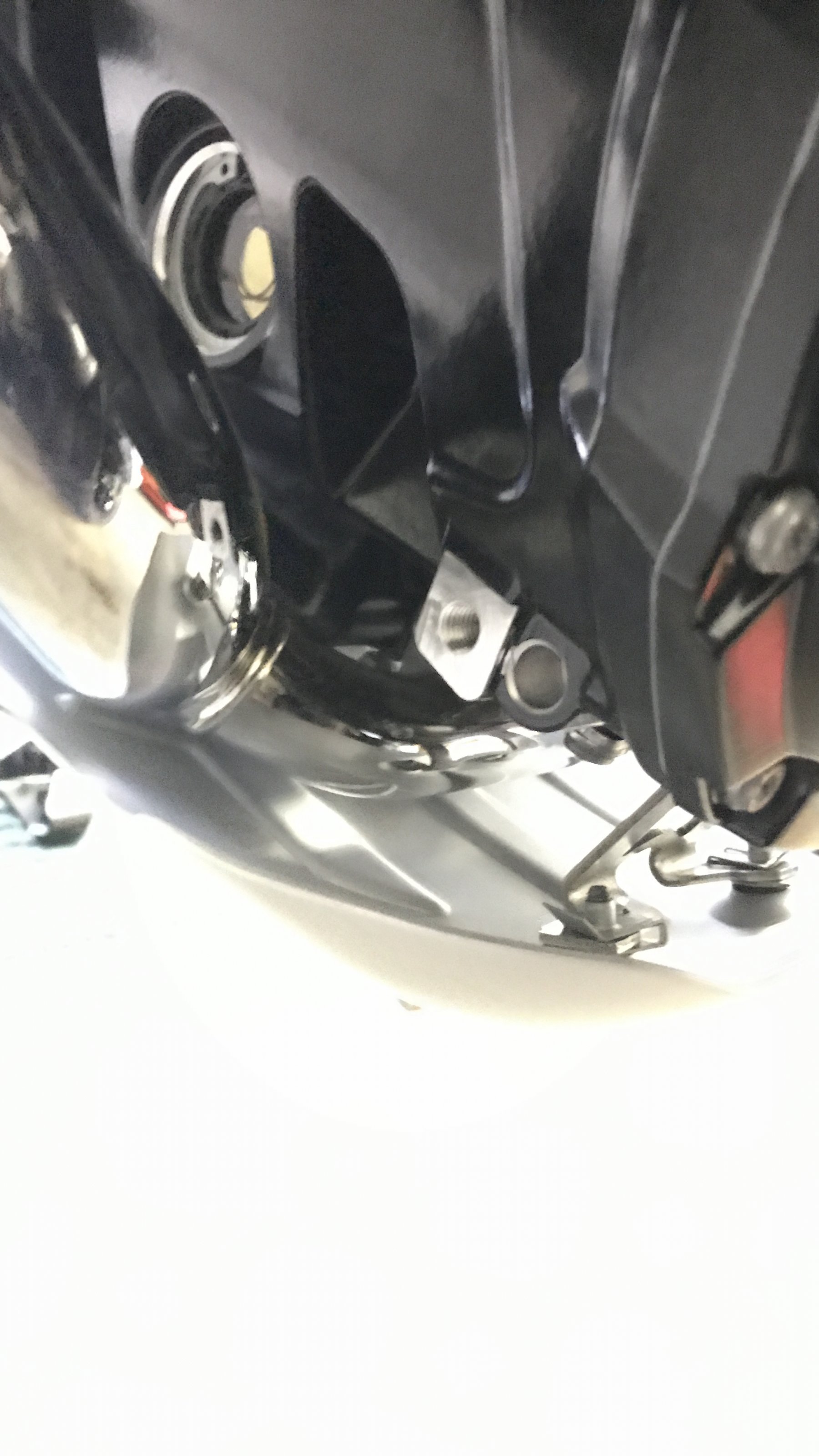

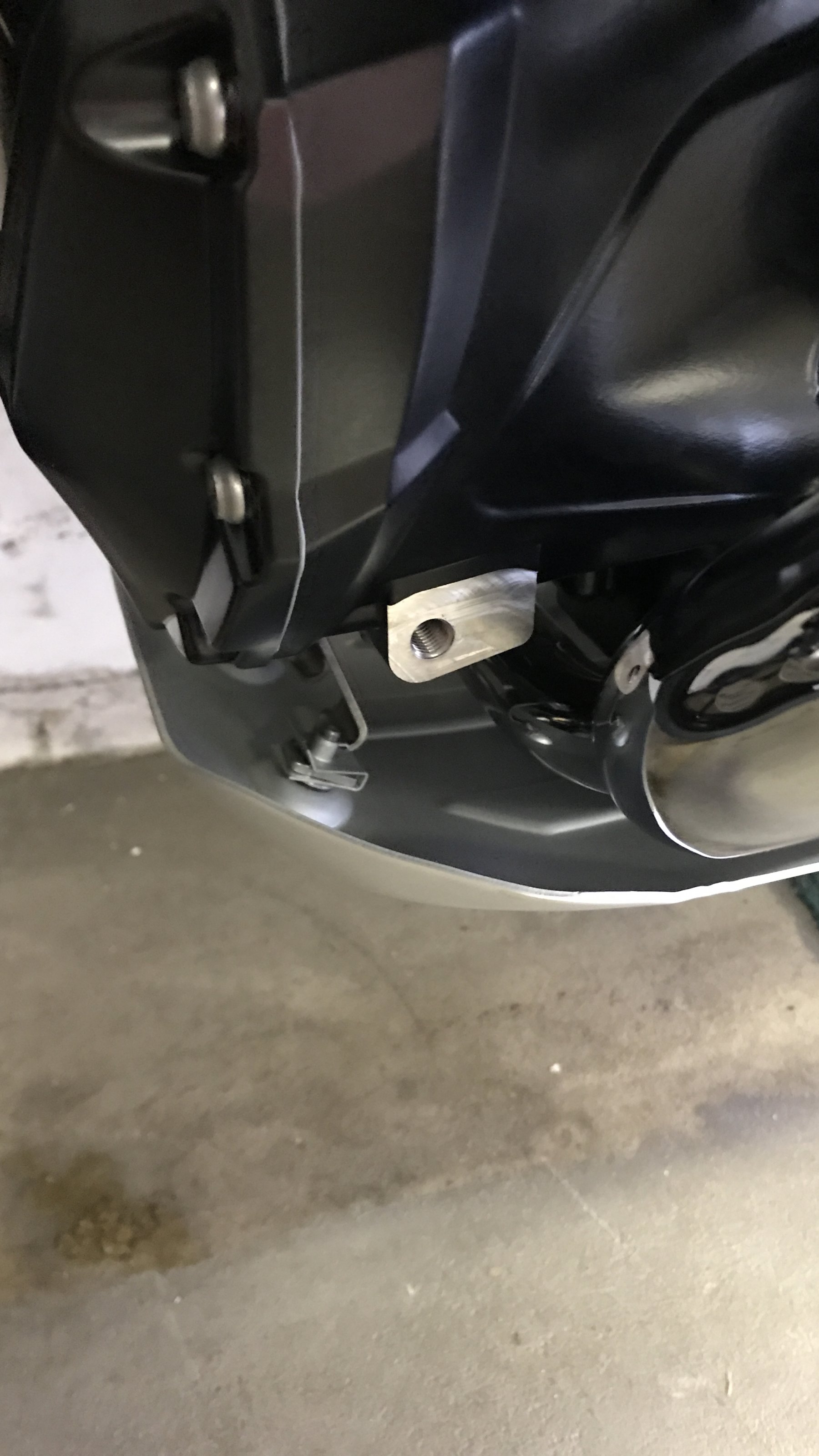

Hallo zusammen,
als ich meine neue GS genauer inspiziert habe sind mir vorne am Motor zwei offene und damit ungeschützte Gewindebohrungen entdeckt, die im Spritzbereich liegen (s. Fotos). Mit der Zeit sind diese Gewinde doch sicherlich gammelig. Fehlt da etwas oder ist das ab Werk so? Sonst schraube ich mir da selber Stopfen rein ...

Bei meiner ADV ist da das Klettergerüst dran geschraubt

Das sind die Bohrungen für die Schutzbügel. Wenn es dich stört, kannst du ja kurze M12 schrauben hinein drehen, ist aber nicht nötig

Die können ja nur dreckig werden. Falls dann irgendwann mal erforderlich, nur säubern. Also nix machen. Bei kurzen Schrauben beachten das ev. das Gewinde nicht bis an Kopf sauber runter geschnitten wurde. Dann U Scheibe benutzen

Falls es dich stört, gibt es diese hier.
LAPP 52006103 - Blindstopfen, M12 x 1,5, schwarz

Klar kommt Dreck in die Bohrungen. Deshalb soll man frühzeitig, also am Besten sofort nach dem Kauf Sturzbügel dran Schrauben. Später wird das schwieriger...

Ich habe jetzt bei meiner 1250 GS einfach zwei 8.8er Schrauben mit Unterlegscheiben da reingeschraubt.
