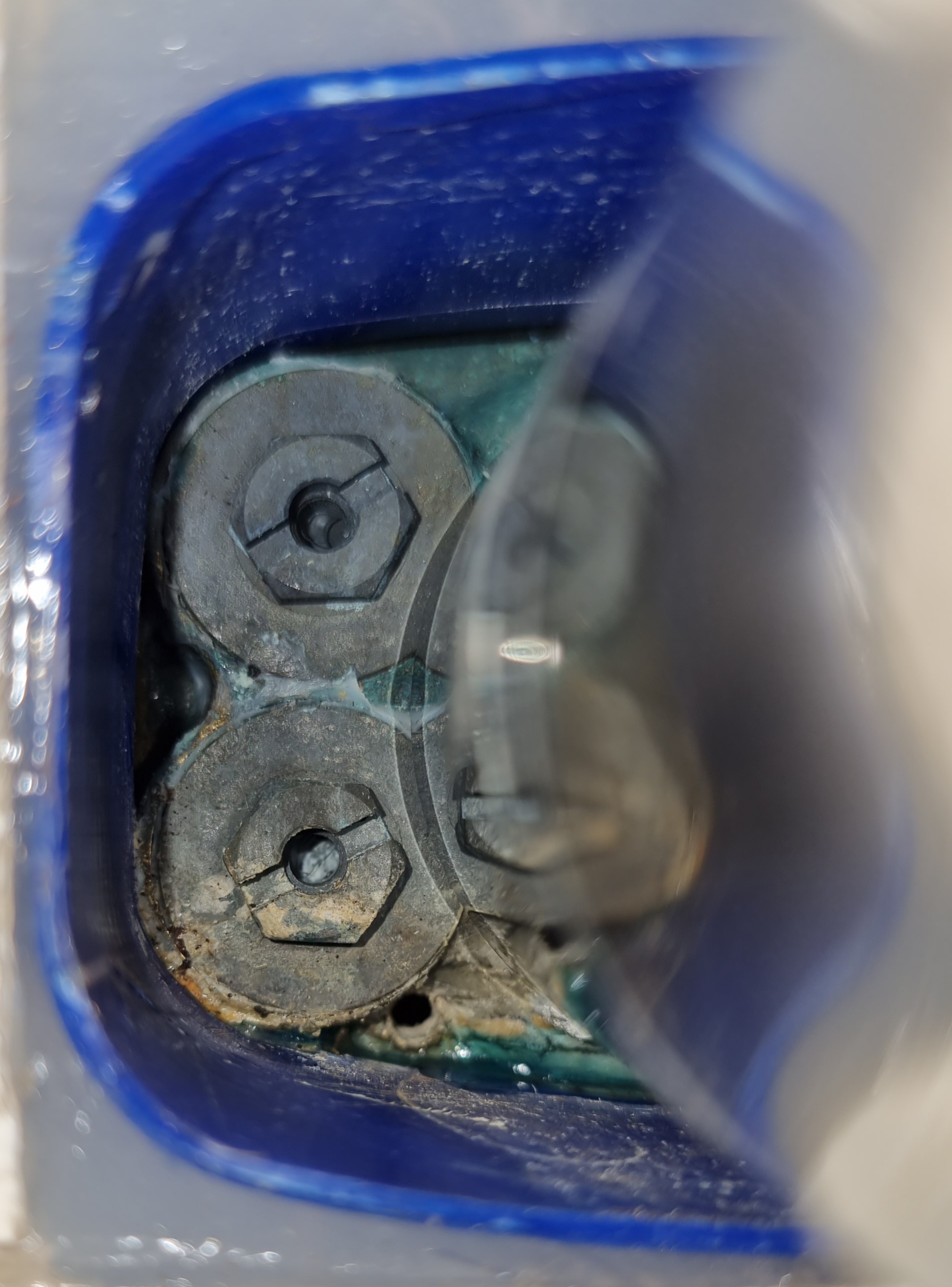

ich musste die (Dusch) Armaturen bei uns erneuern und die tollen Handwerker haben in die M4 Gewinde einfach Spackrauben reingedreht und die Gewinde damit zerstört. Ich möchte diese nun nachschneiden, um die Blenden wieder richtig montieren zu können.
Die Löcher liegen leider recht weit zurück und mein Gewinderbohrer ist zu kurz.
Hat jemand eine Idee wie ich das lösen könnte oder kennt jemand selbtscheidende Schrauben die in Guss gehen und die nicht abbrechen?

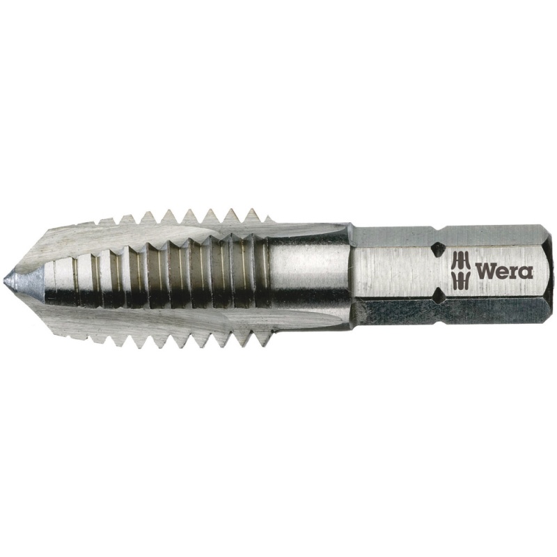

Super da hatte ich nicht gesucht und ist bestellt, danke

Es ist Guss oder Messing wobei ich zu Messing tendiere, da die Bohrspäne golden aussahen. Edelstahl auf keinen Fall.

Oder noch einfacher und universeller
