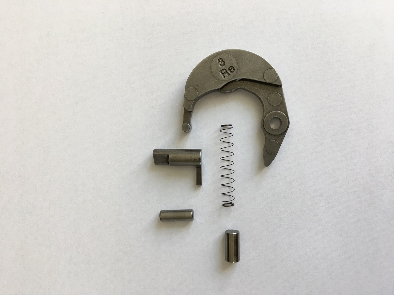

Hallo zusammen,
ich möchte das Thema mal wieder aufgreifen. Ich habe seit ein paar Wochen den Dekompressionshebel beim Freundlichen ausbauen lassen und habe seit dem Ruhe. Ein Traum, dieses klicken nicht mehr zu hören (ich habe dazu ausführlich in einem anderen bekannten Forum geschrieben. Hoffe, der Hinweis ist i.O.)
Mich würde interessieren, ob es hier jemanden gibt, der ebenfalls den Mechanismus hat ausbauen lassen und mir von seinen Erfahrungen berichten kann. Der BMW - Händler, welcher mir das ausgebaut hat sagte mir, das drei andere Kunden seit tausenden Kilometern ohne Probleme damit fahren.
Anbei ein Bild von dem Mechanismus, welcher dieses Geräusch verursacht.
Kai

Honda Innova ANF 125
Hallo zusammen,
Kai
Sehr interessant....:)
Ist damit nur diese "klicken" weg oder auch überhaupt der Motor mechanisch leiser?
Meiner schnarrt und rasselt und tickert halt wie die meisten LCs ganz fröhlich vor sich hin.
Nichtsdestotrotz finde ich den Eingriff "bemerkenswert".
So eine Dekompression ist ja zumeist nicht ohne Grund eingebaut. :cool:
Wenn ich das richtig deute, springt der Motor auch ohne Deko an, der Anlasser dreht sauber durch usw.
Oder brauchts jetzt beim Starten doch deutlich mehr Mühe für Anlasser und Batterie (wovon ich mal ausgehen würde, wenn ich eine Auto-Deko-Funktion einfach so ausbaue.)
