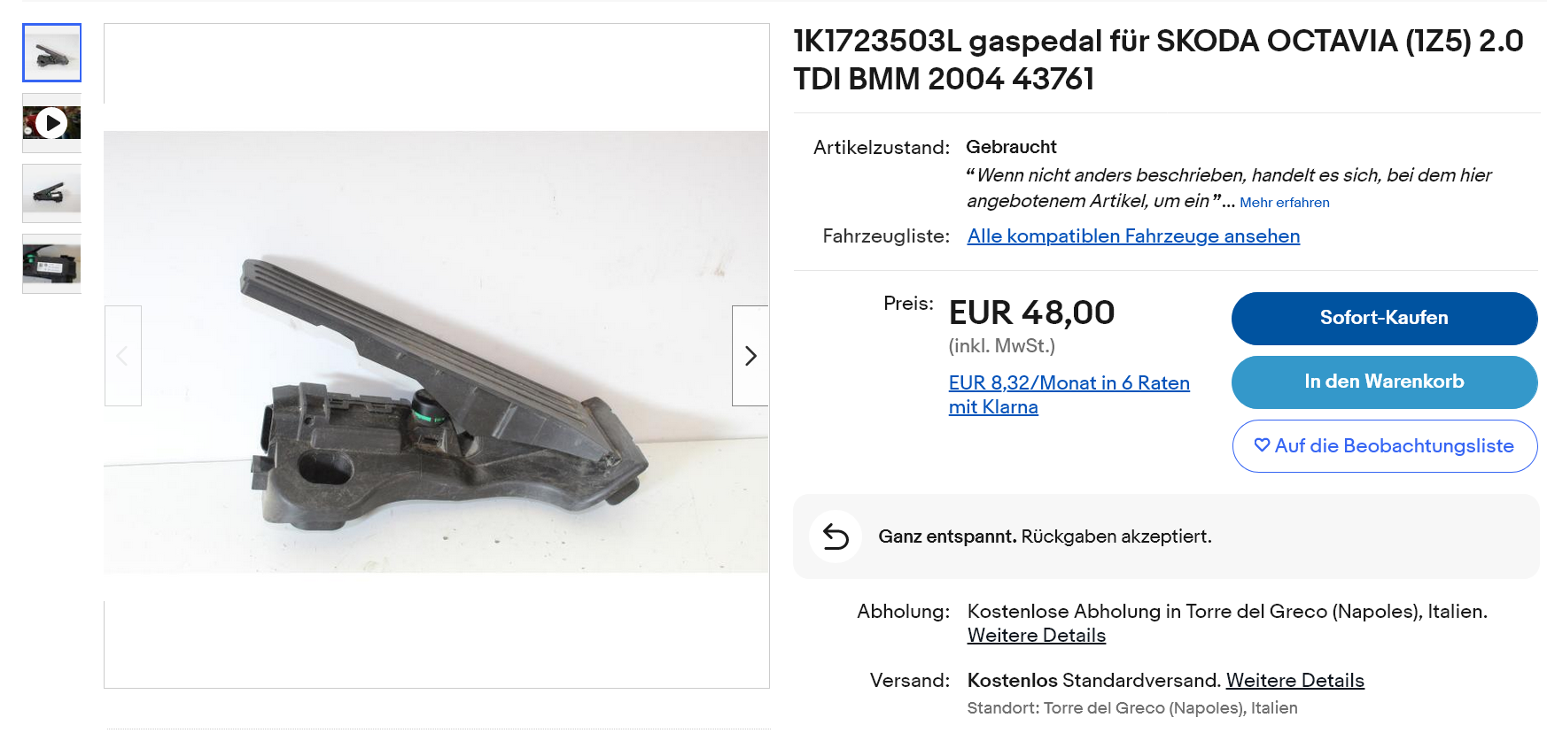

Gaspedal und Tempomat werden ja auf das gleiche Bauteil steuern (bin kein Techniker).
Schon mal probiert, bei Tempomatfahrt zusätzlich mit dem Gaspedal zu beschleunigen?
Aus meiner Logik würde ich zuerst mal das Gaspedal wechseln, wenn es das für schmale Kohle gibt. Sollte nicht der Riesenaufwand sein.

Warum per Teileweitwurf vorgehen ? Diagnose anschliessen und mal in den Messwerteblöcken vom Gaspedal gucken.

Wie wird die Gaspedal-Stellung übertragen..? per Seilzug..oder per Kabel..?
Per Kabel.
Das Fahrzeug hat ein elektronisches Gaspedal
Ja, das habe ich bei meiner Recherche jetzt auch festgestellt.
Deshalb erscheint es mir plausibel, daß da der Fehler liegt.
Das wird die nächste Aktion die ich angehen werde.
