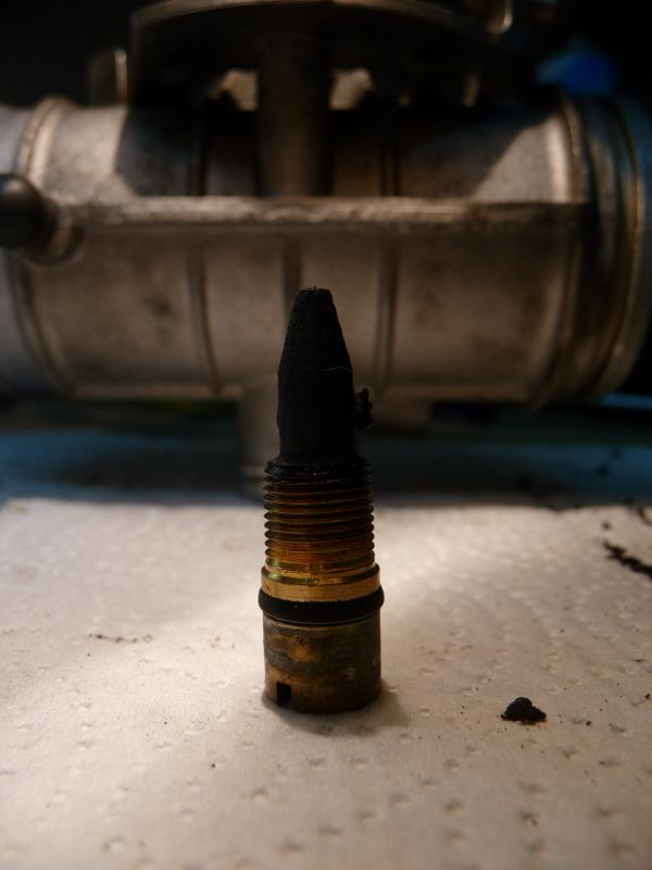

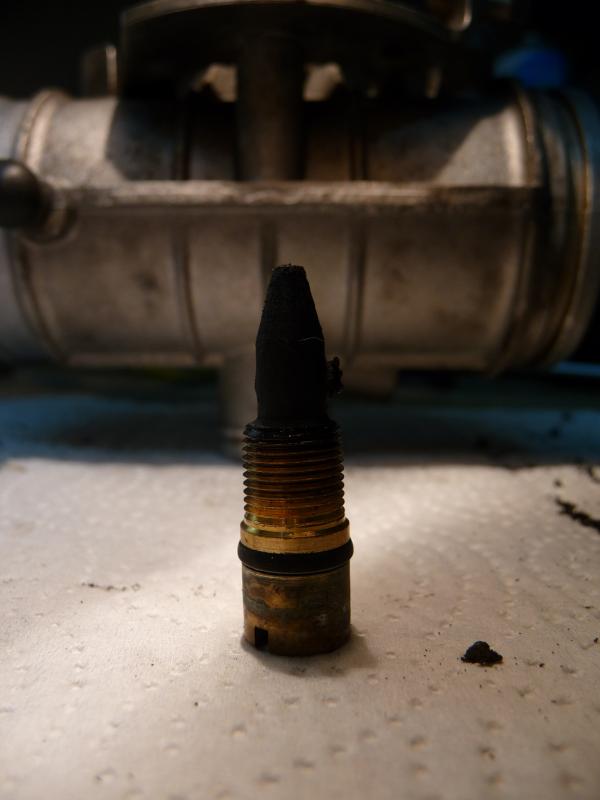

ich habe die rechte DK zerlegt. Ist ja keine hexerei. Spiel habe ich gemessen, Welle hat 7.93 gleichmäßig an den Lagerstellen, Die Permaglidebuchsen haben 7,97-7,98 und sehen auch gut aus. Gemessen mit TASA Digitalmeßschieber. Die Dichtungen sind auch noch gut. Die Leerlaufschraube war jedoch stark Verschmutzt. So habe alles gereinigt und werde gleich zusammenbauen.
Gruß Frank

wenn ich mir das Bild im Hintergrund anschaue, der Zustand vom Saugrohr, mag ich es nicht glauben
Hallo Tom,
ich verstehe deine Antwort nicht. Die DK ist nur ziehmlich dreckig von meinen " Saupfoten ".
Klar ich hätte bei 117000Km auch wesentlich mehr Spiel erwartet, aber ich weiß auch nicht was der Vorbesitzer so gemacht hat. Ich habe alles gereinigt, die Lagerung der Klappen proforma ersetzt, zusammengebaut und montiert. Am Wochenende werde ich dann einstellen.
Ach ja, Tom und Gerd, vielen Dank für eure Websites, die helfen einem wirklich sehr die Zusammenhänge und Arbeitsweisen zu verstehen und da ich aus dem Maschinenbau komme, habe ich auch keine Probleme mit der Umsetzung und an Werkzeugen mangelt es auch nicht.
Gruß Frank

Ich hänge es hier nochmals an.
Da ich von links noch so ein scheppern hatte, habe ich heute den Steuerkettenspanner gewechselt. Dank der Teilenummern von Gerd´s Seite war die Beschaffung schnell erledigt.
Der Wechsel war in 15 Minuten erledigt und was soll ich sagen, Ruhe ist und ich bin der Meinung, dass die Gasannahme spontaner und der Leerlauf noch etwas sauberer geworden ist.
Macht jetzt noch mehr Freude.
Gruß Frank
