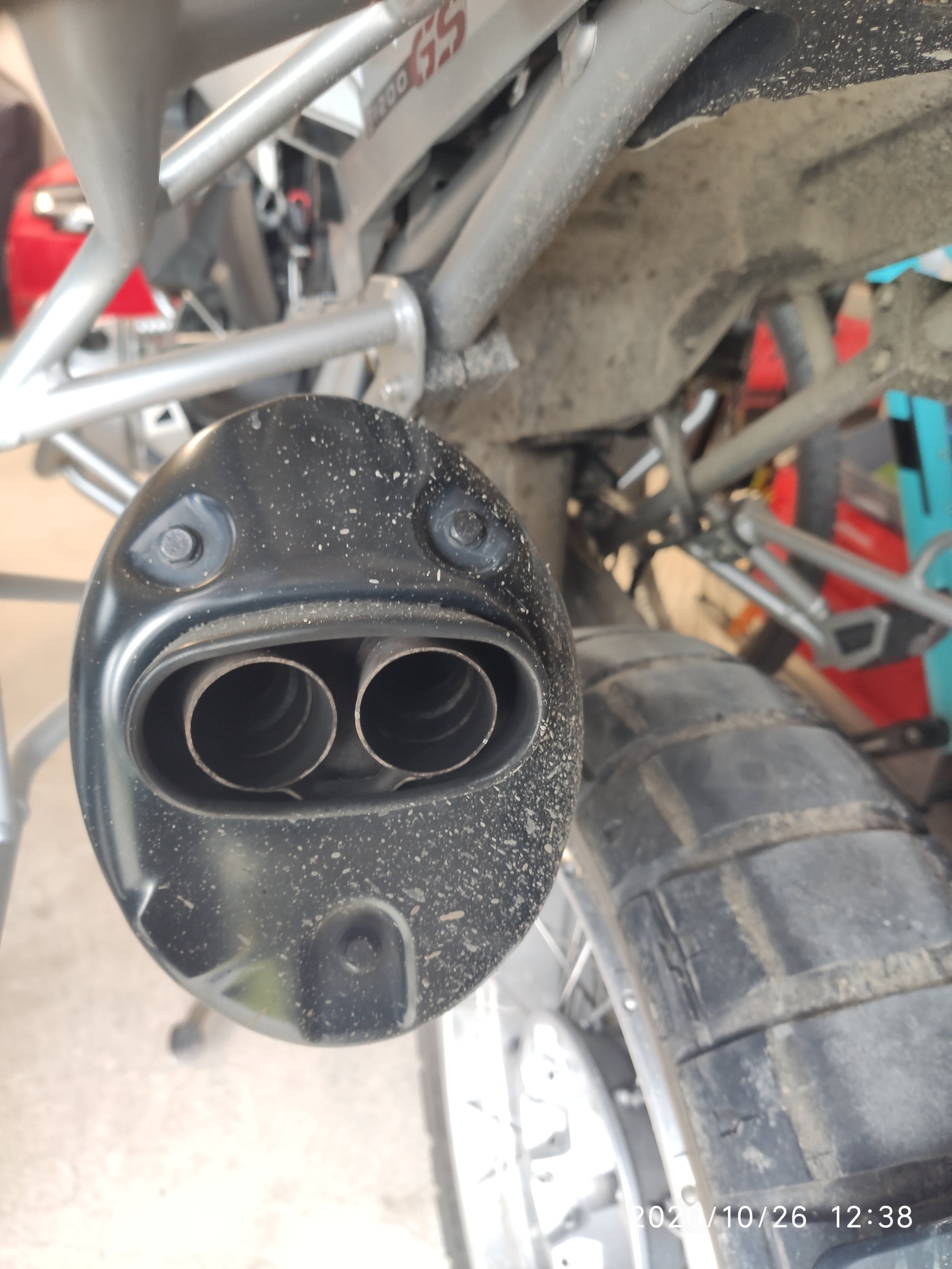

Hallo zusammen,
meine GS läuft recht unsauber über das gesamte Drehzahlband, ich finde es fehlt etwas Leistung und der Motor klingt nicht normal. Schwer zu beschreiben, evtl kann ich ein Video machen. Bergab ist es etwas besser, sprich unter Last wirds schlimmer. Der Motor dreht voll aus, Vmax um die 200.

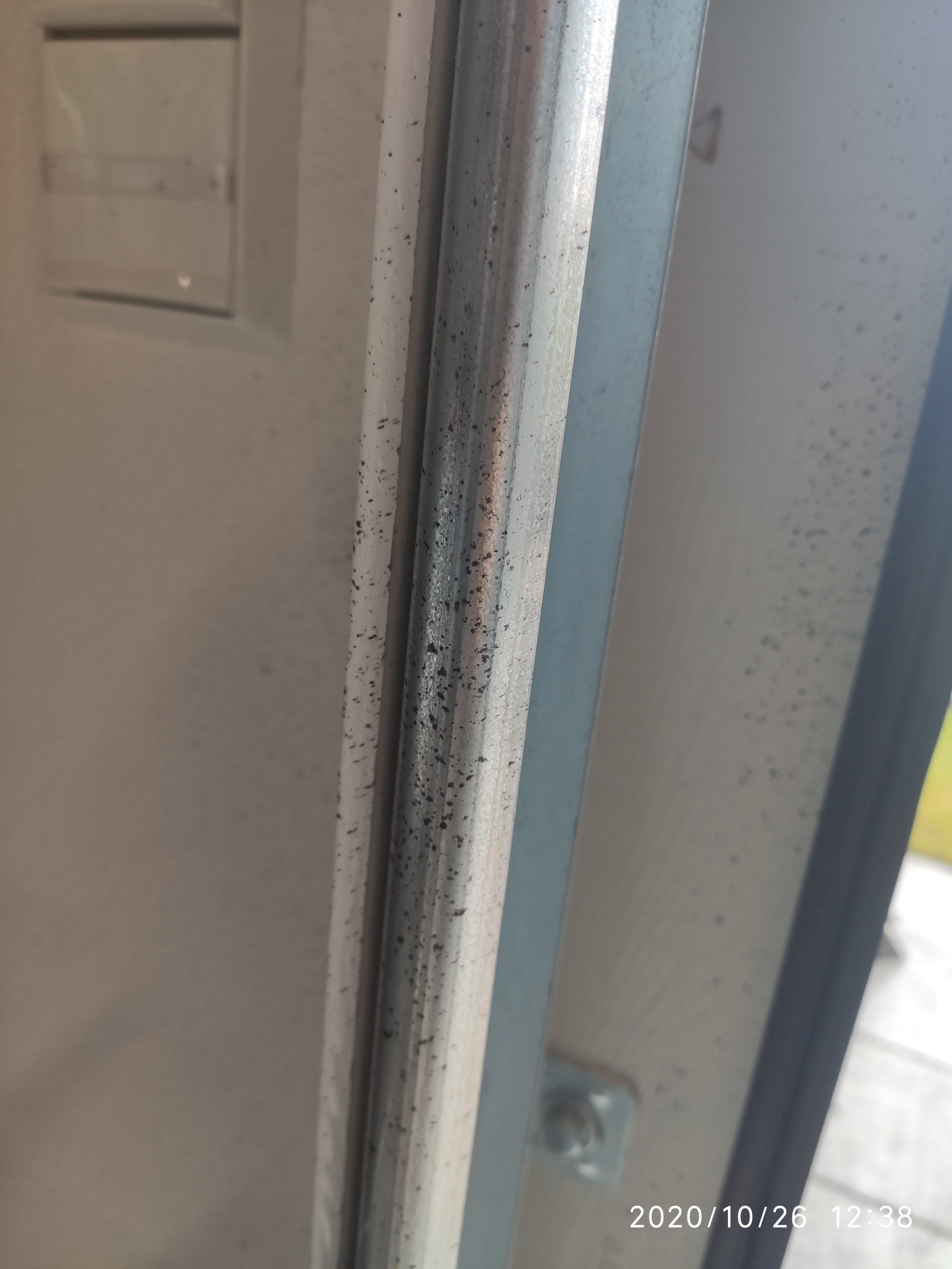

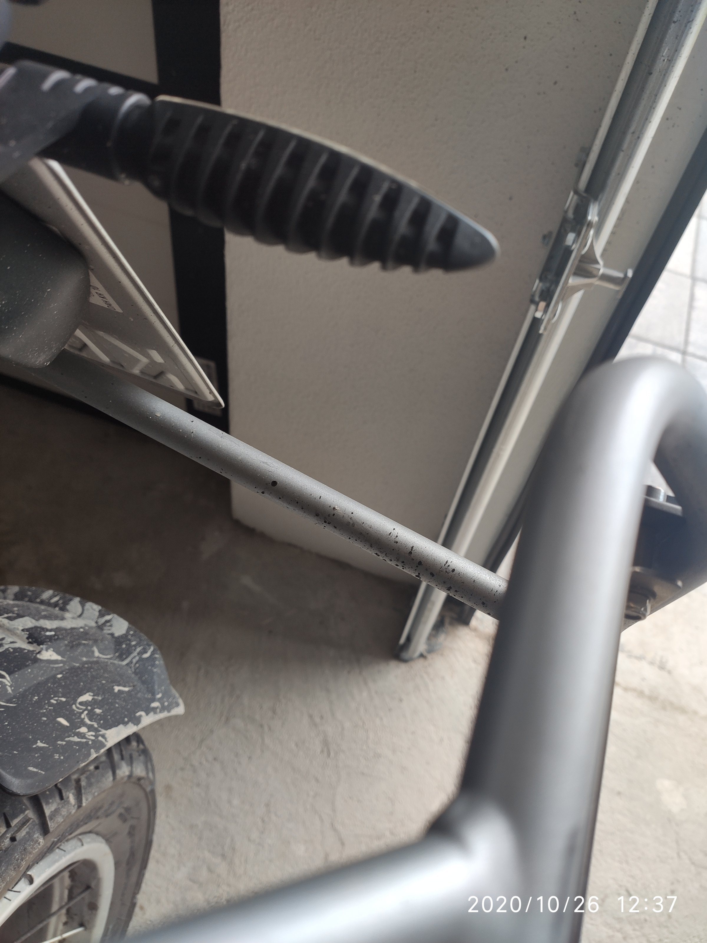

Gerade war ich in der Garage und da ist mir aufgefallen das am Kofferträger und auch an der Garagenwand schwarze Flecken sind (siehe Fotos), ich finde sie stinkt auch ziemlich nach Abgasen und Sprit.
Im Fehlerspeicher war nichts abgelegt. Die Lamdasonden hab ich dann direkt mal testweise abgesteckt, aber keine Veränderung außer das sie dann im Fehlerspeicher abgelegt waren.
Folgende Dinge habe ich schon auf Verdacht getauscht, hat aber alles keine Besserung herbeigeführt:
  • Alle vier Kerzen
  • beide Primärzündspulen
Ölstand ist korrekt (20w50 Castrol)
Hat jemand eine Idee was das sein könnte? :help:

Kondeswasser und Russablagerung, da kaum Abgastemperatur.
Da kann die GS aber nichts für.

Die Spritzer sind vom Kondeswasser das sich im Endtopf bildet ist normal.
Wenn bei der Zündung alles stimmt dann kann es nur an der Einspritzung oder an den Drosselklappen liegen eventuell Lamdasonde.
Wenn beim Auslesen kein Fehler angezeigt wird würde ich mal einen Systemreiniger in den Tank füllen.
Fährst Du viel Kurzstrecken?
VG Frank
