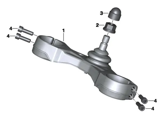

Wenn ich bei meiner ADV aus 2017 die vier Klemmschrauben, auf dem Bild die Nr. 4, an der unteren Gabelbrücke anziehen möchte, soll dieses mit 25 NM stattfinden. Soweit, so gut. Wenn ich jetzt z. B. die obere Schraube einer Seite mit 25 NM anziehe und danach die untere Schraube, dann kann ich danach die obere wieder ein ganzes Stück nachziehen, bis sie wieder 25 NM hat. Eigentlich auch logisch, da die erste Schraube durch die zweite "entlastet" wird (die Klemmung wird nun durch zwei Schrauben gehalten). Das Spiel mit dem wechselseitigen Anziehen auf 25 NM könnte ich jetzt (theoretisch) bis ins Unendliche weiter machen. Weiß jemand, wie es richtig ist? Z. B. nur einmal je Schraube 25 NM? Oder gibt es da einen Zwischenwert, so das die Schrauben schrittweise auf 25 NM gebracht werden?

Die Schrauben werden abwechselnd angezogen bis das passende Drehmoment entgültig erreicht ist, das geht nicht unendlich.
Am besten erst beide mit 20Nm anziehen und dann auf 25Nm steigern.
Es ist wichtig das der Drehmomentschlüssel genau arbeitet.

Wie Pepepower schon geschrieben hat, nicht gleich mit dem vollen Drehmoment anziehen. Erst beide Schrauben leicht von Hand, dann beide mit weniger als den 25Nm an und dann nochmal bis die 25Nm erreicht sind.
