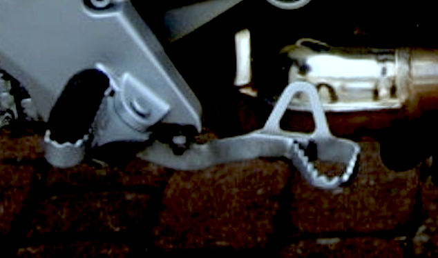

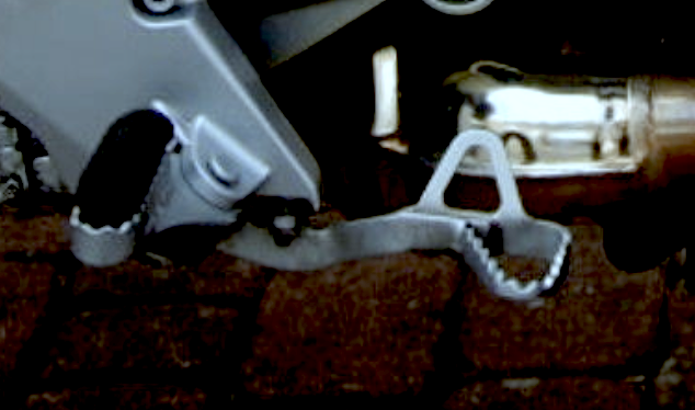

- Kann ich die Fahrgestell-Nummer irgendwo eingeben und dann sehen, um welches Model es sich handelt?
- Ist der Bremshebel auf dem Foto vom neuen (98er) Model?

Hallo Jens,
das ist aus dieser Perspektive schlecht zuerkennen, ich würde sagen das ist der 98er.
MfG Gärtner

2. Das Foto ist nicht gut genug, ausserdem ist der geaenderte Hebel problemlos nachruestbar. (Habe ich auch getan.)

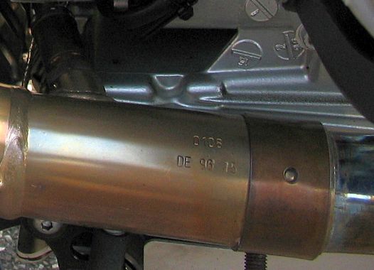

4. Recht leicht laesst sich das Fertigungsdatum am Anfang (nach dem Sammler) des originalen Endschallldaempfers erkennen (JJ KW). Siehe unten.

(Korrektur: Thread ergaenzt, Aufkleberfotos gefunden, Foto vom Endschalldaempferabschnitt hinzugefuegt)

Hallo Jens,
meine Zweite 4.97 hat den gleichen Bremshebel.
Aber der Seitenständer ist unterschiedlich.
