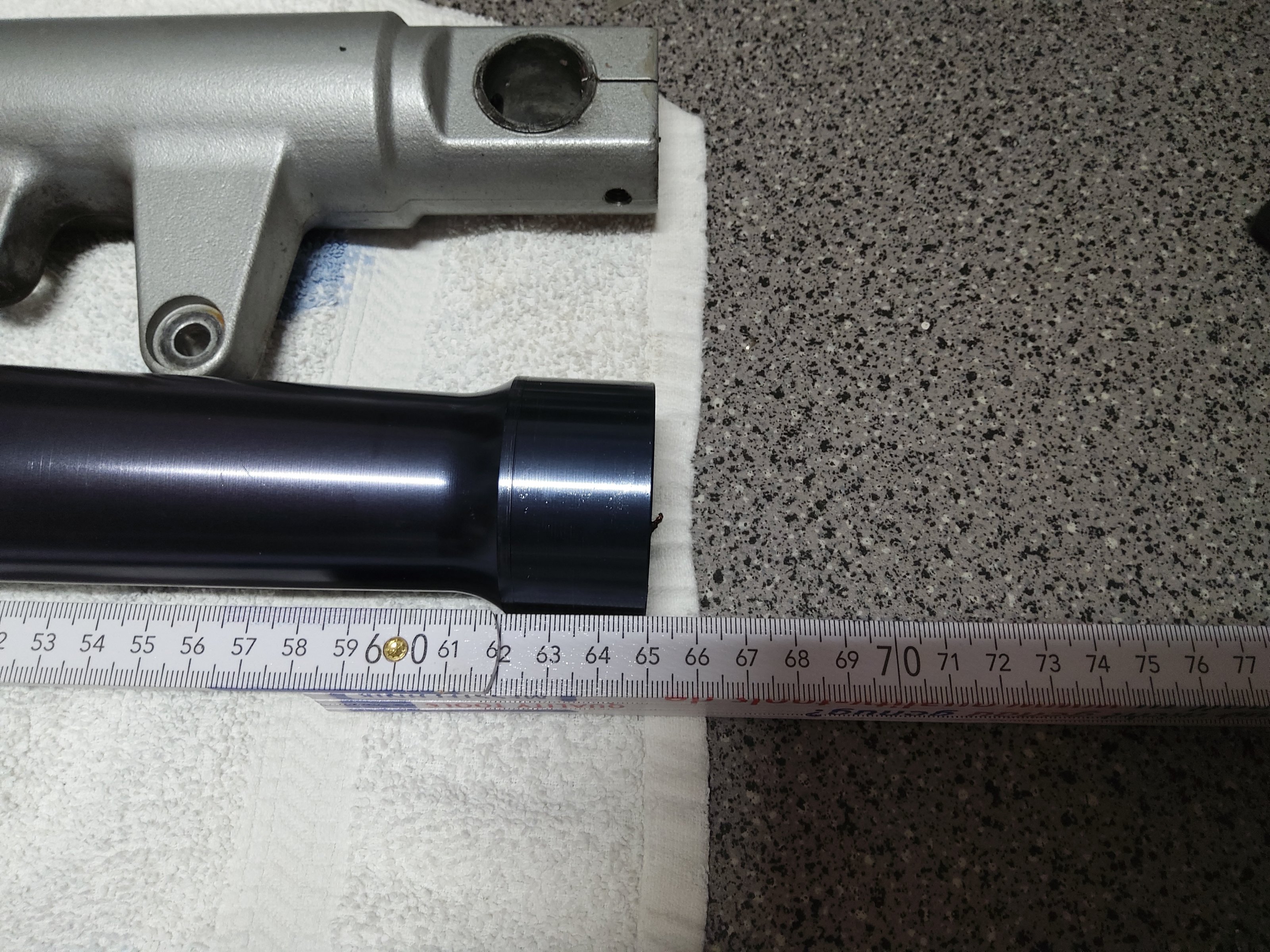

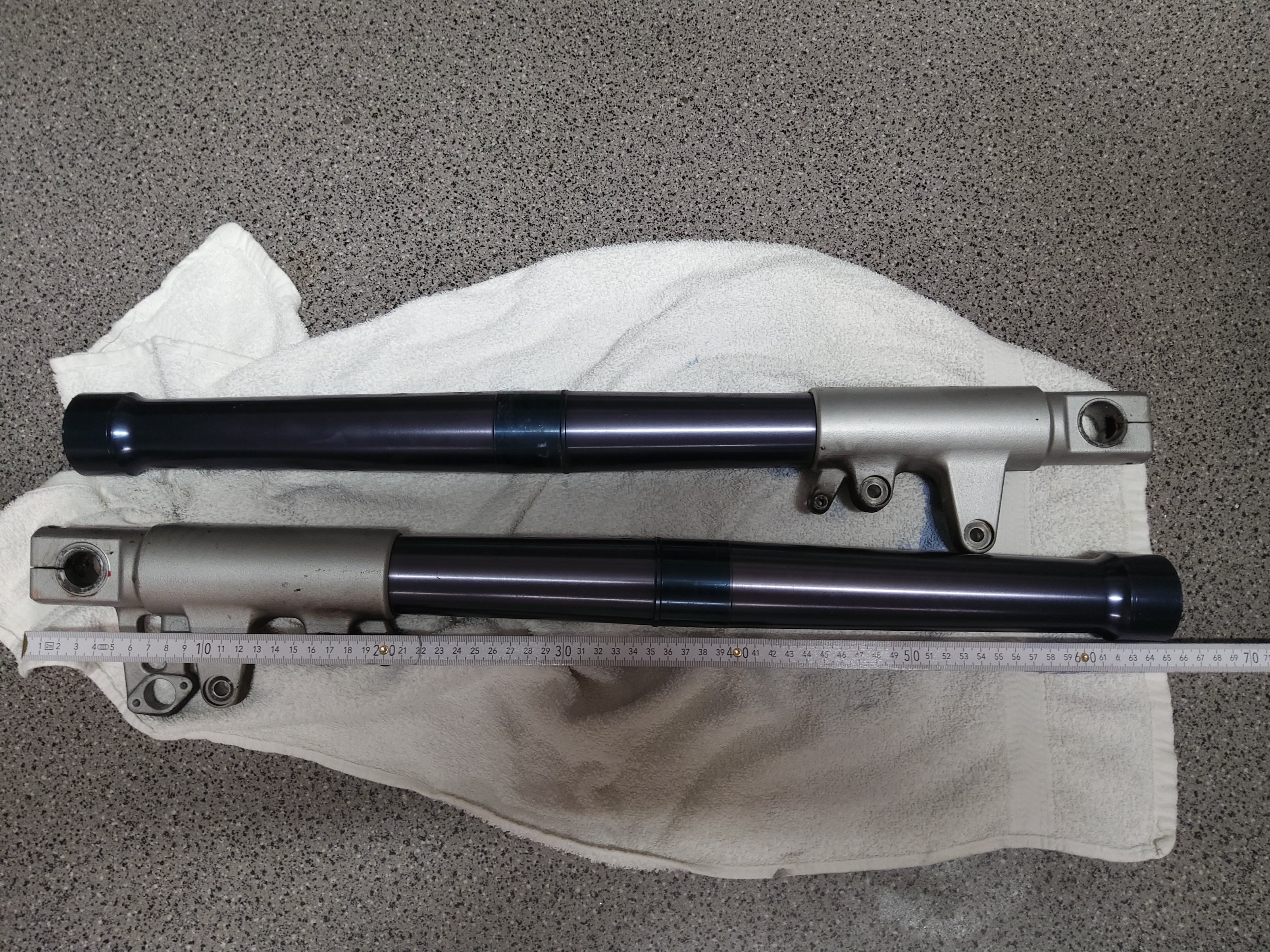

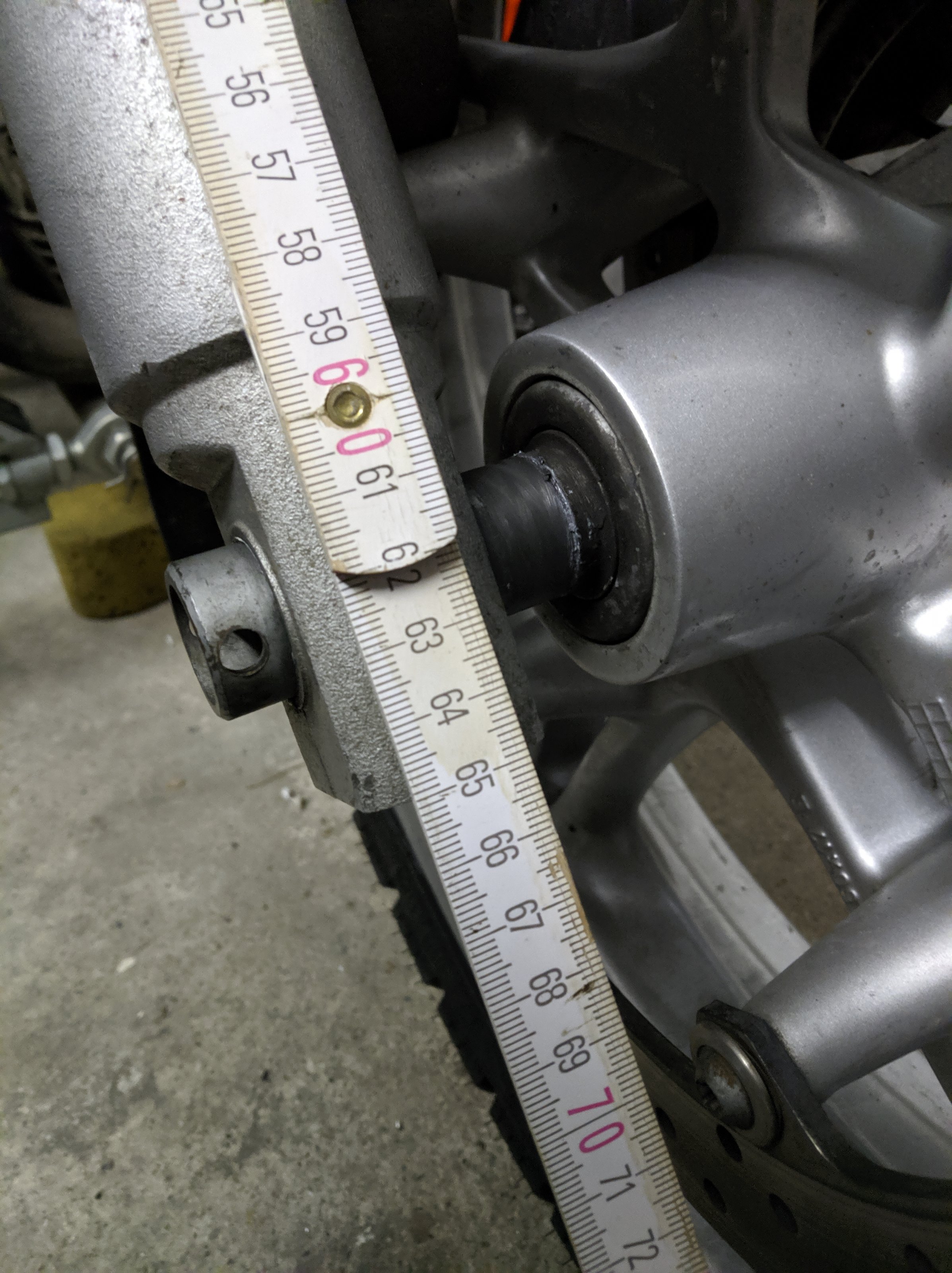

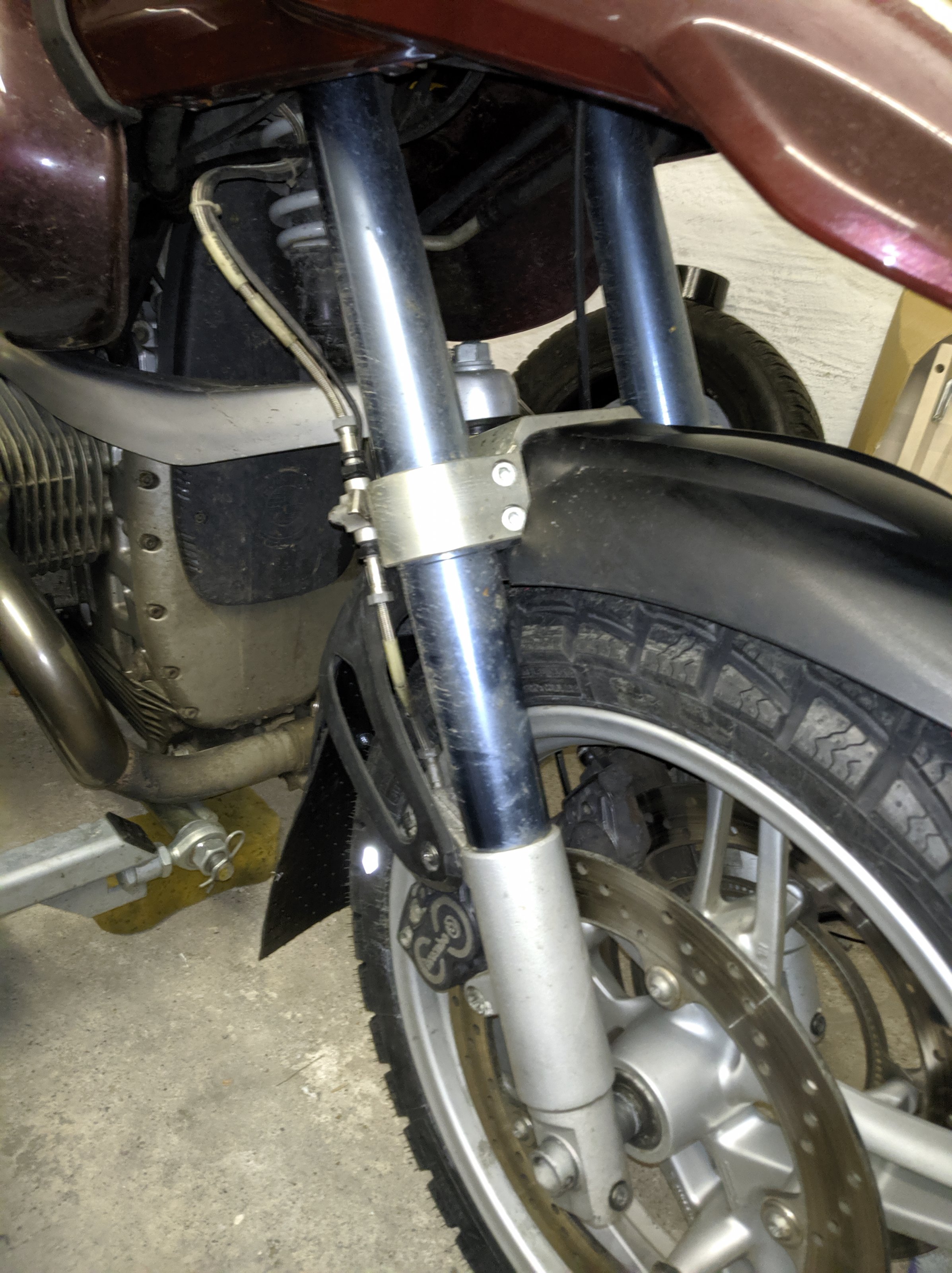

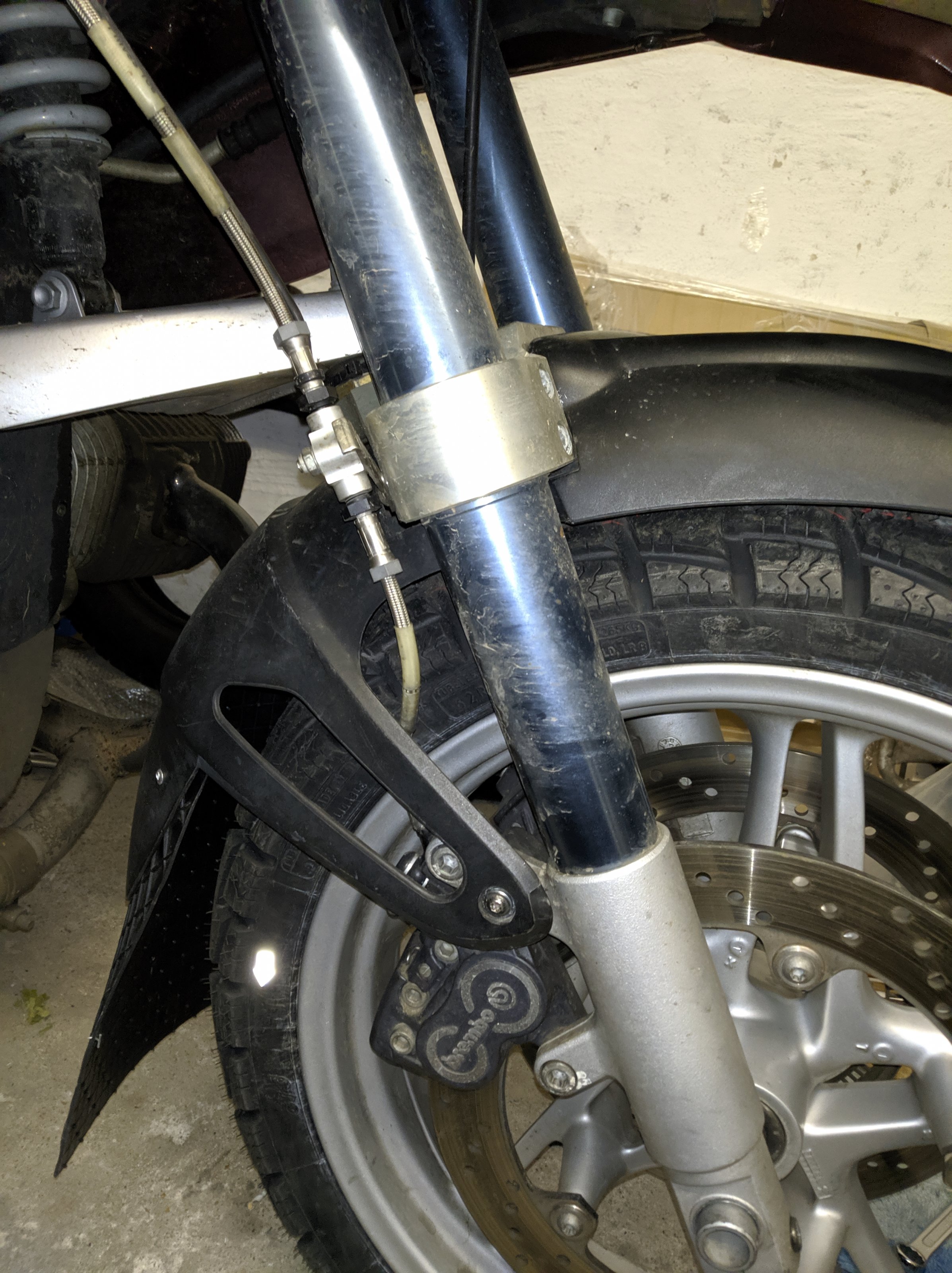

Anbei die Bilder. Meine Standrohre sind 665mm lang.
Top wäre, wenn sich jemand mit EVO Standrohren auch Erbarmen könnte die Gesamtlänge zu messen.
Danke schon einmal für die vielen Beiträge.
