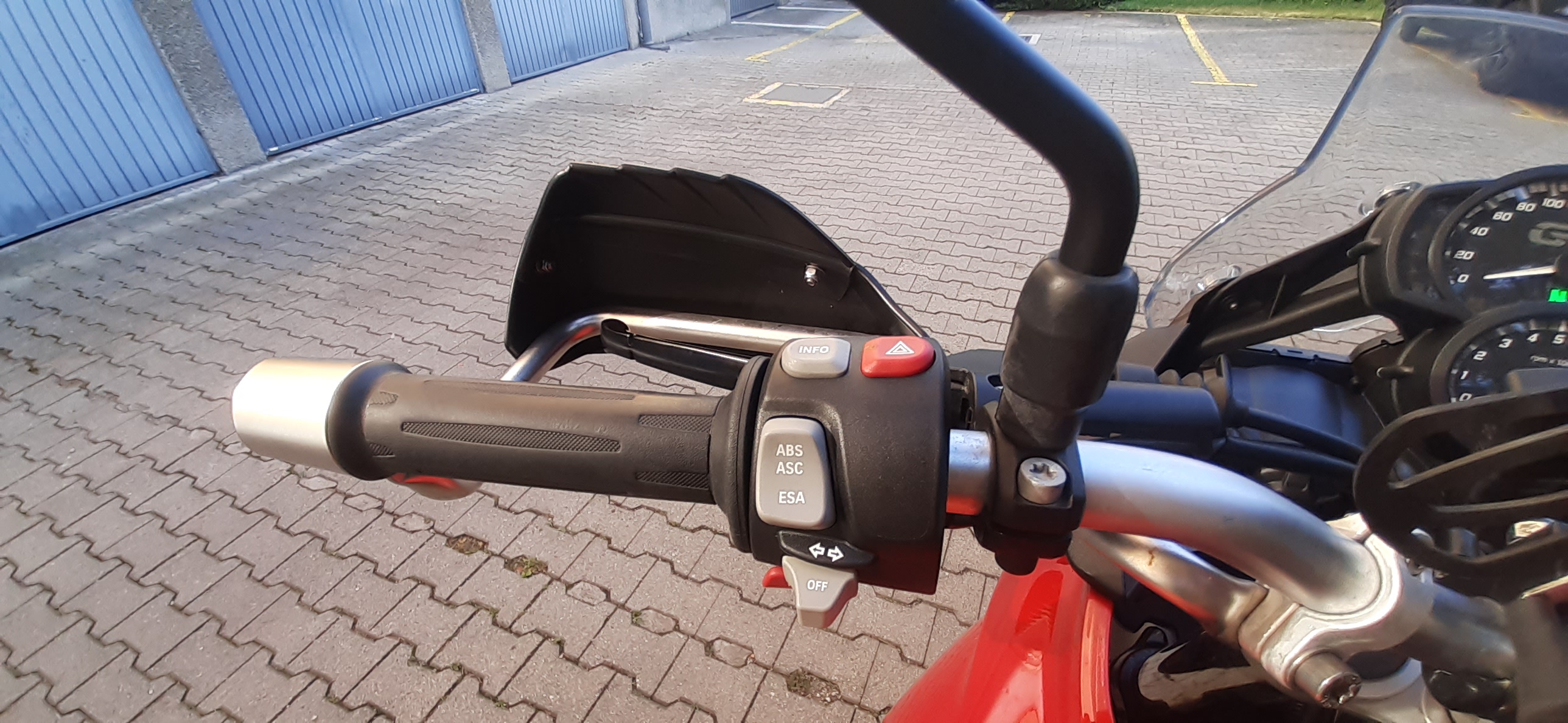

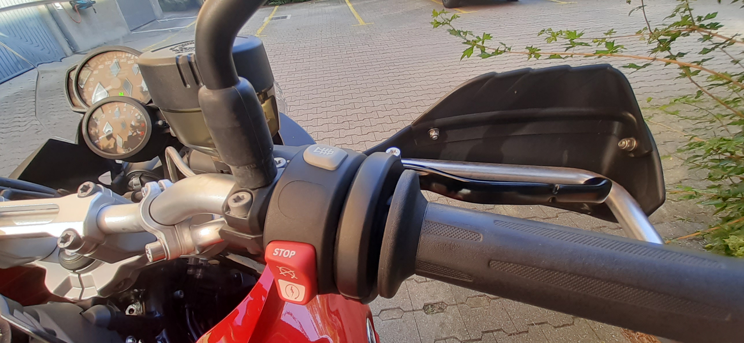

Allzuviele Unterschiede gibt es nicht. Die 650 ist leichter, niedriger, hat die ältere Verkleidung und nur 1 Scheibenbremse vorne. Die 700 ist im Grunde eine niedrigere 800 mit weniger wertigerer Vorderradführung, hat keine upside down Gabel, die 800 ist die höchste und stärkste von den drei Modellen. Hubraum ist bei allen gleich. Ausstattungsmerkmale gibt es auch, aber das variiert mit den Baujahren. die 800 soll 85 PS haben, die 700 soll 75 PS haben. 650er kenn ich nicht. Meine 700er hat die auf den Fotos gezeigten Ausstattungsmerkmale, ist aber bereits BJ 13, da gibt es in der Folge noch bessere Ausstattungen. 700 hat 19 Zoll, 800 21 Zoll Vorderrad. Bordcomputer ist dabei auch ein Reifendrucksensor vo/hi bei meinem Motorrad (nicht Serienausstattung)
