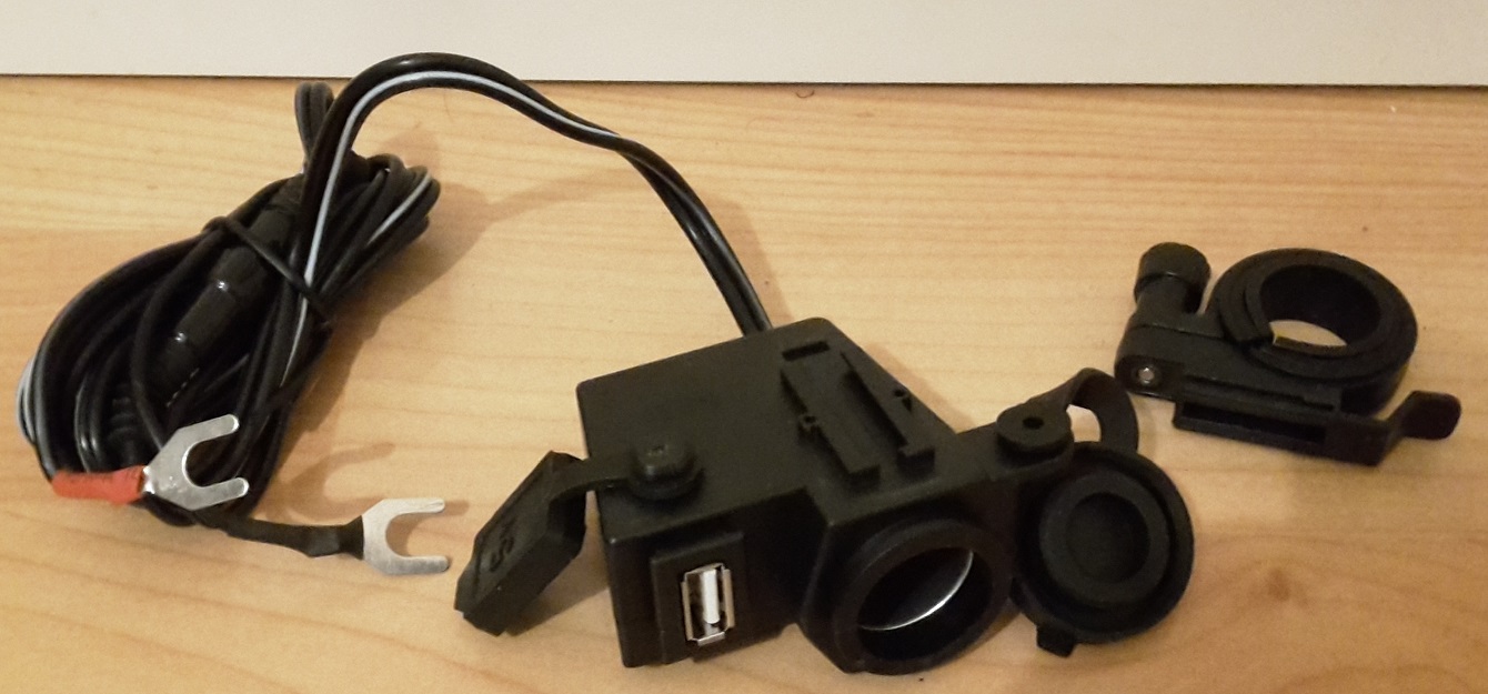

Hab mir solch ein Teil aus der E-Bucht geholt (14 Eur)
-10 Ampere-Sicherung ist in der Leitung, außer der (Lenker) Rohrschelle ist auch noch ein Klebepad dabei
- anklemmen direkt an der Batterie hat den Vorteil, dass man auch in der Pause z.B. Bluetoothheadset oder Actioncam laden kann
- Sicherheitshalber habe ich gegen Stromdiebe bzw um Schabernack zu verhindern noch einen Schalter unter der Sitzbank dazwischengesetzt

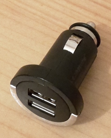

- zusätzlich verwende ich so einen Dual-USB-Adapter (2* 1A)
macht dann 3 USB-Ports, das reicht mir
