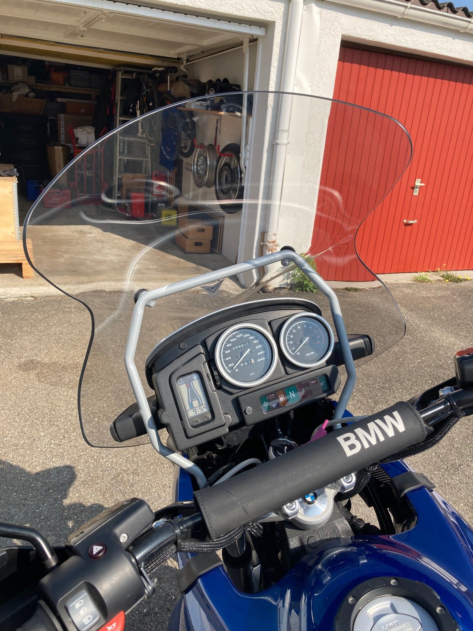

Hi alle - ich lege mich jetzt fest: Für mich ist die kleine V Stream, der „kleine Wintergarten“ (Z2423), genau das passende Teil - ich kann sie noch gut ohne Stöpsel fahren, alles ist qualitativ top. Ich bin 183 cm klein und fahre die niedrige Originalsitzbank. Da wackelt nix, sie ist in ca 15 min an- und abgebaut. Der Rahmen relativiert den Preis etwas, finde ich, da kann man ja gut n Aschenbecher oder so anbauen - bei Windelweich u.a. Kosten solche Gadgets ja schnell mal n Hunni oder so. Der Kundenservice ist top, es gab an einer Bohrung ne leichte „Ausfransung“ - man hätte mir ohne wenn und aber ne neue Scheibe geschickt. Hab’s dann aber gelassen. Also ne klare Empfehlung meinerseits nach etwa 1500 km. Mein Kumpel hat die GANZ große und ist mit anderen Maßen (Kniepatient, extrem hohe Sitzbank) seit Jahren sehr zufrieden, das Auf- und Abbauen auf unseren Touren für den Autozug hat ihr nicht geschadet..die ist allerdings RICHTIG hoch, nix mehr mit Drüberkucken..

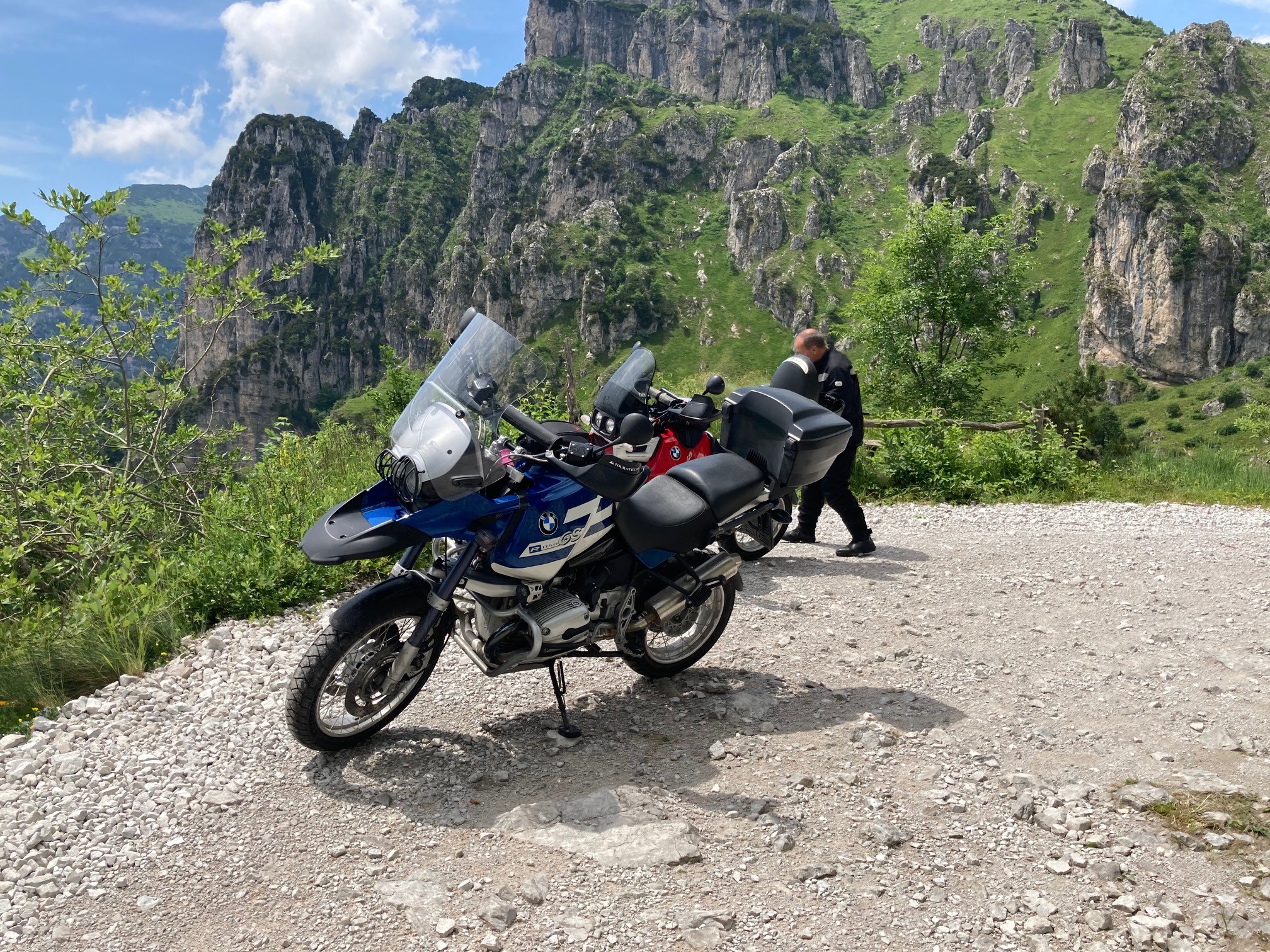

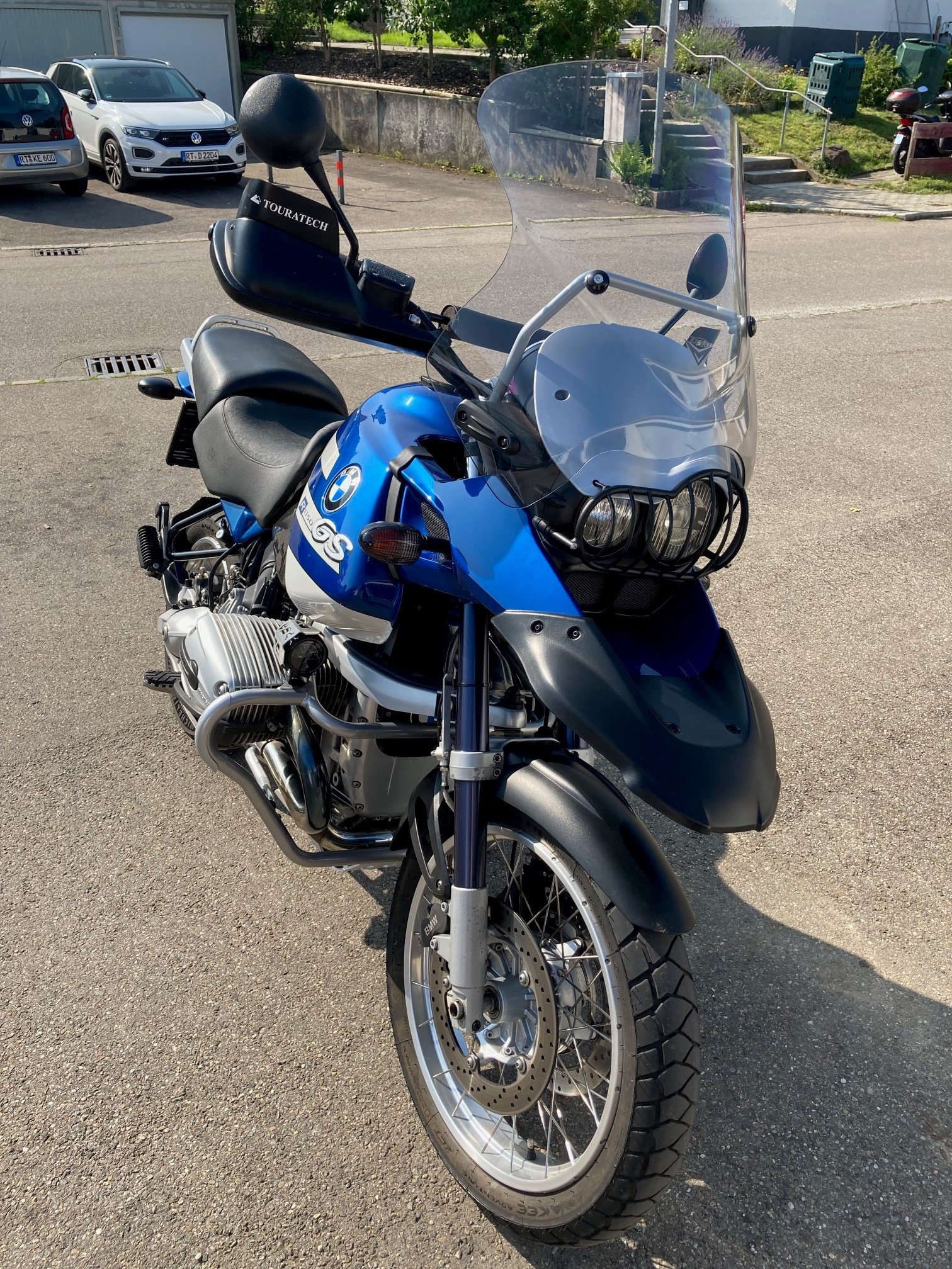

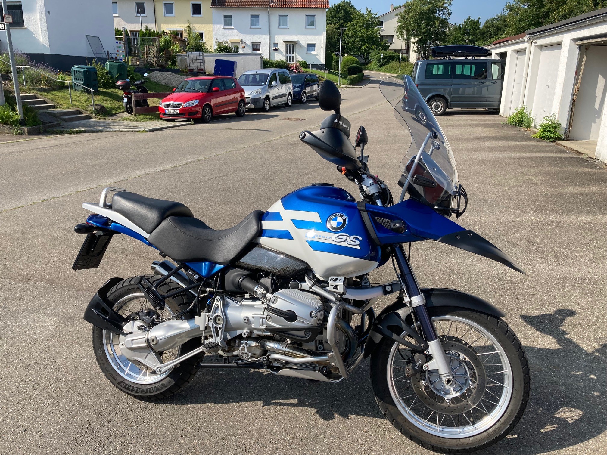

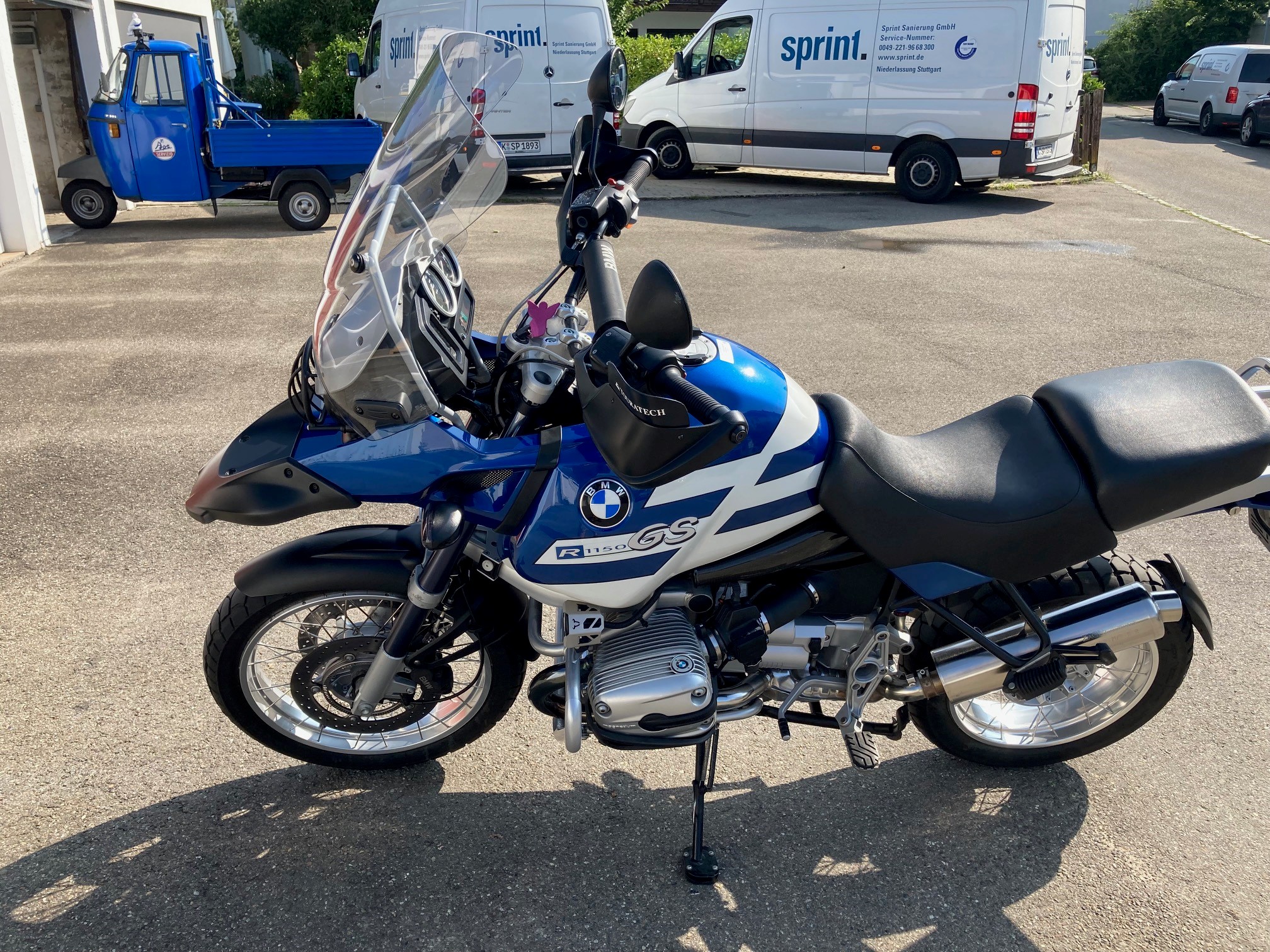

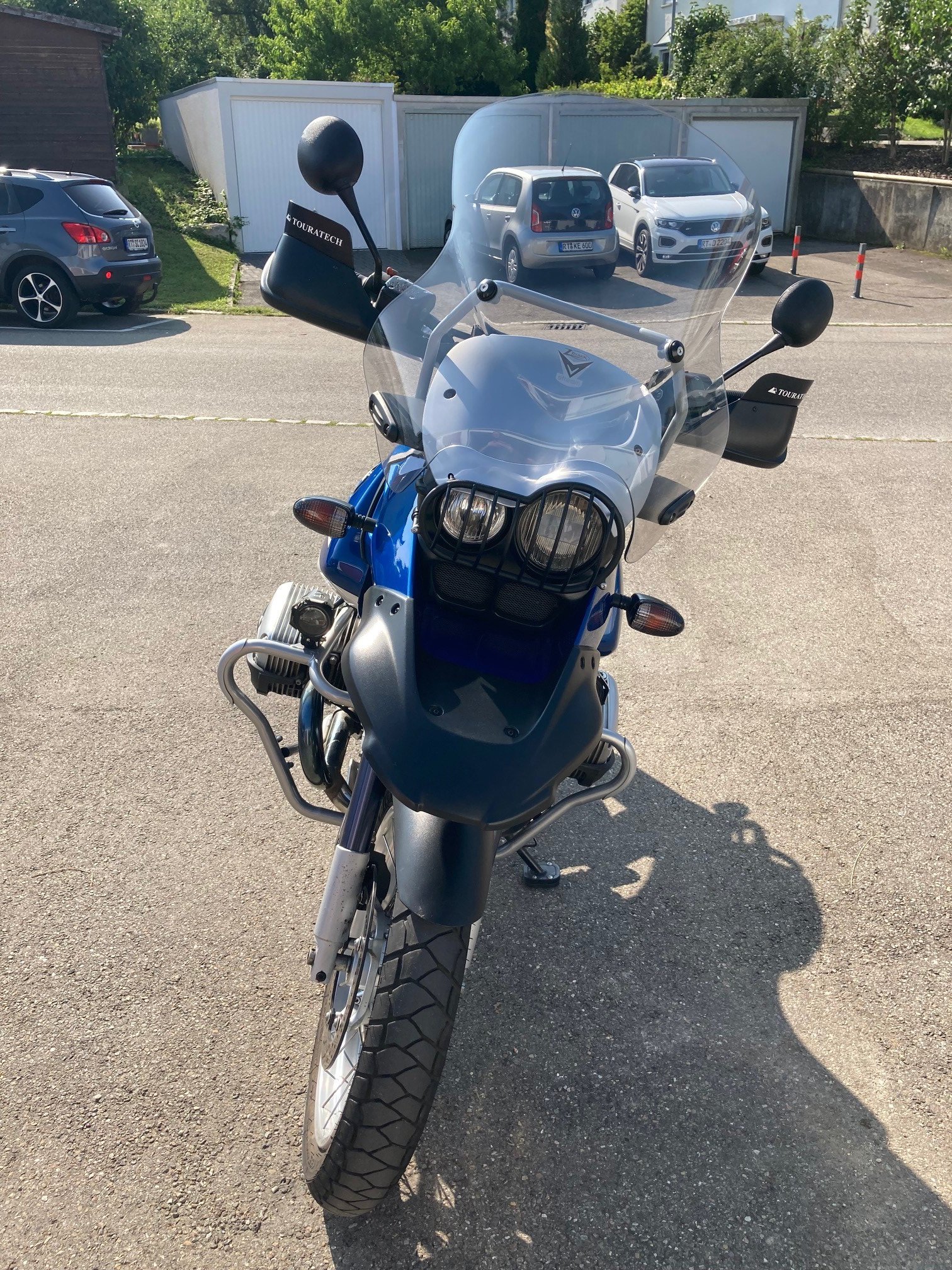

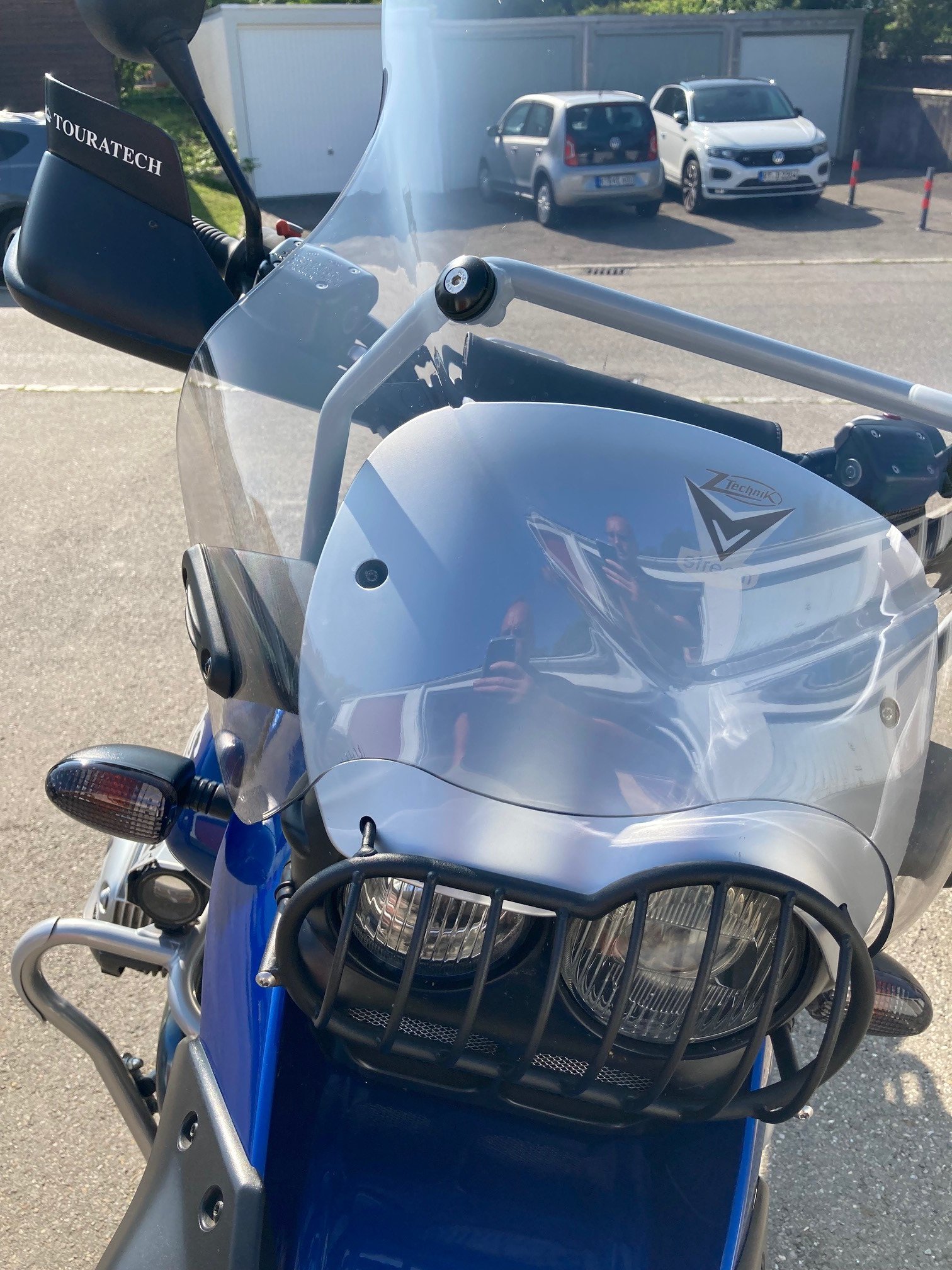

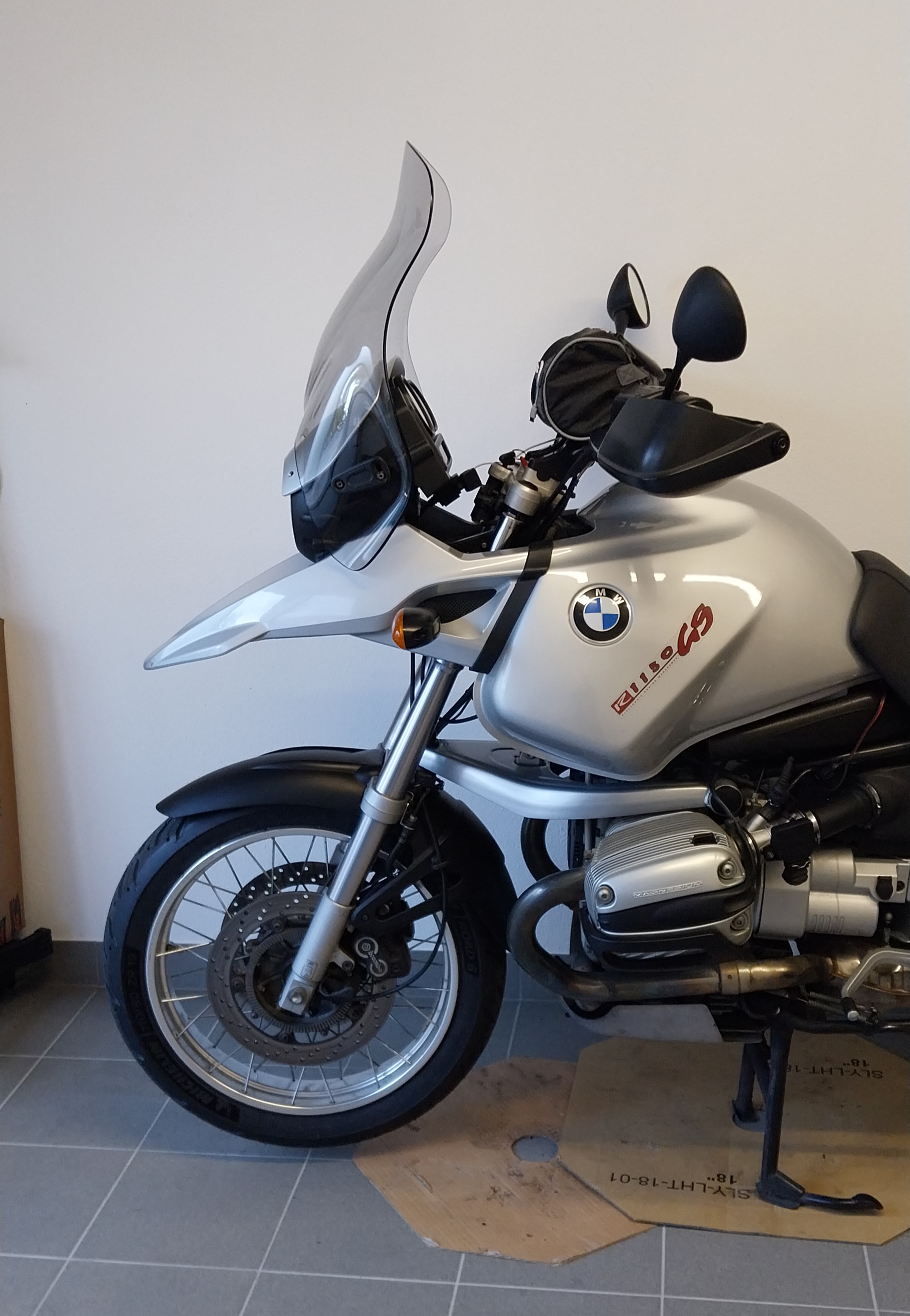

Hallo zusammen

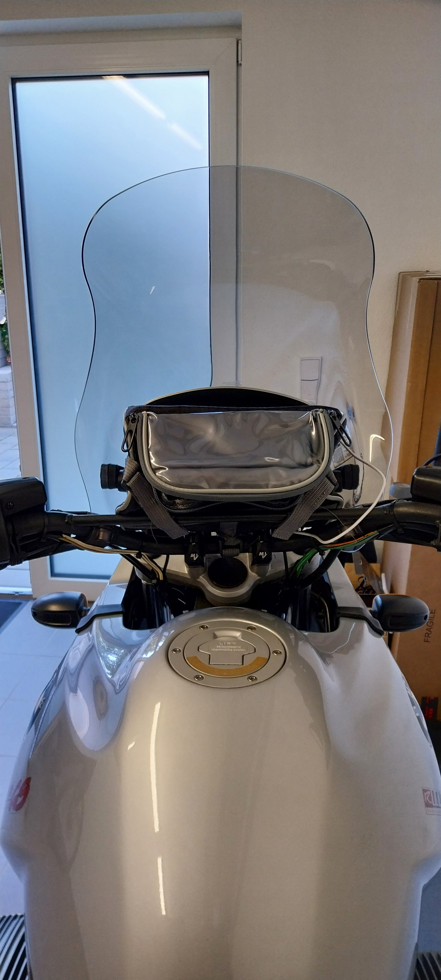

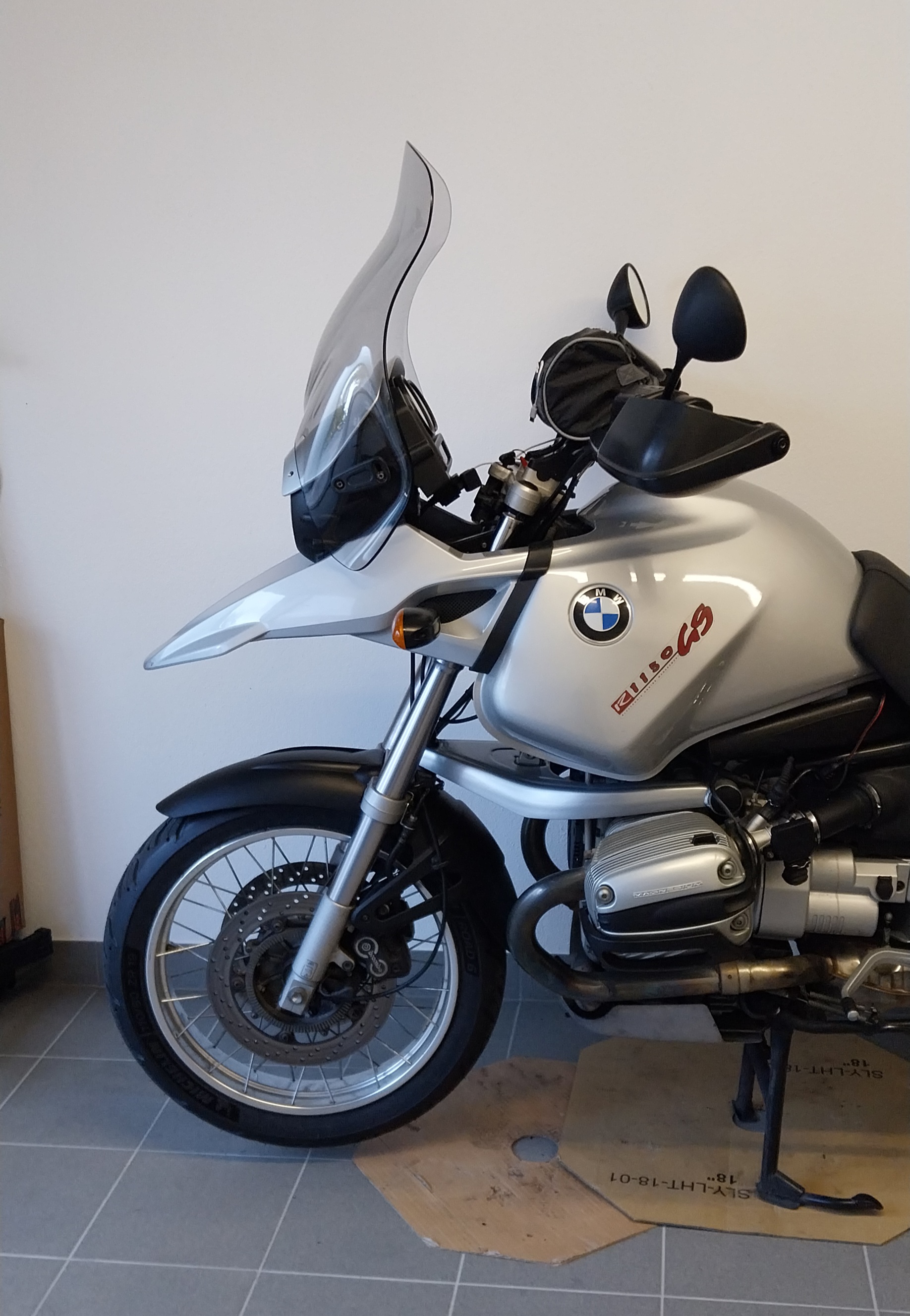

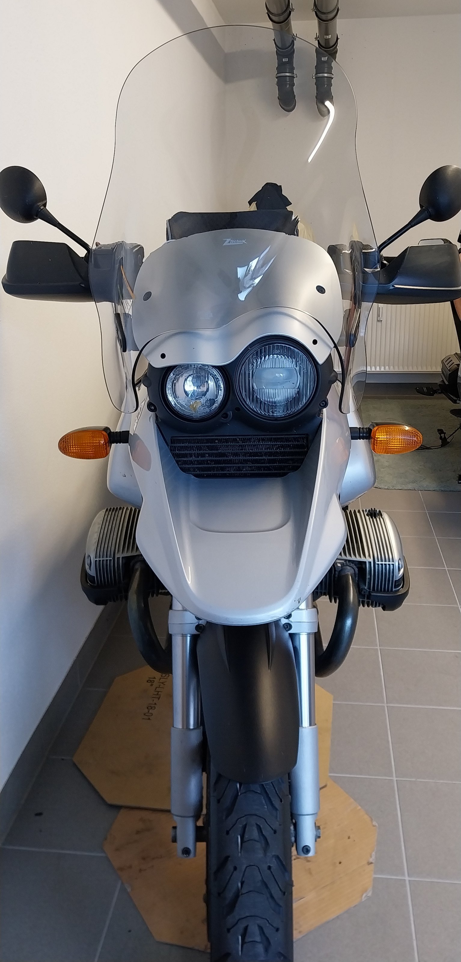

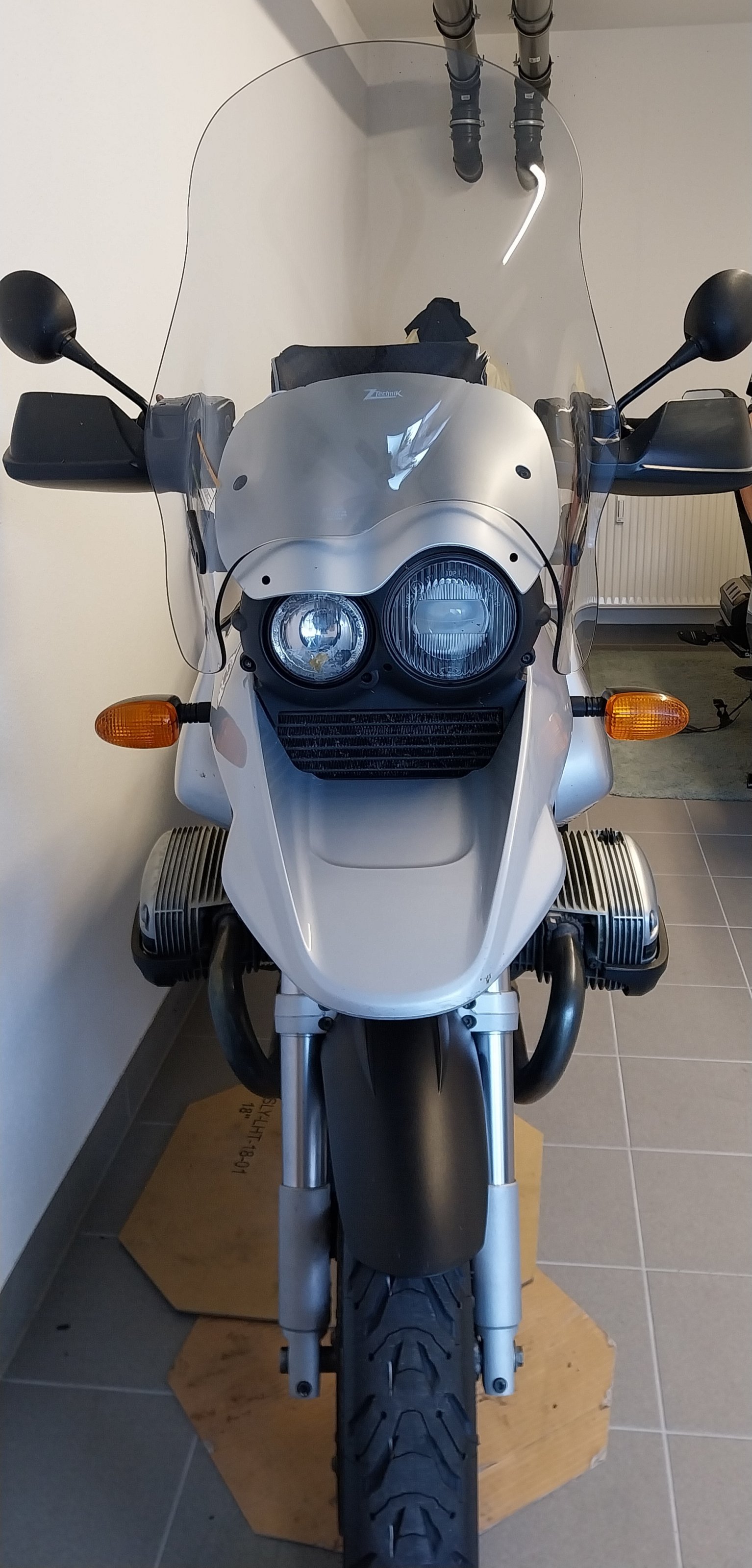

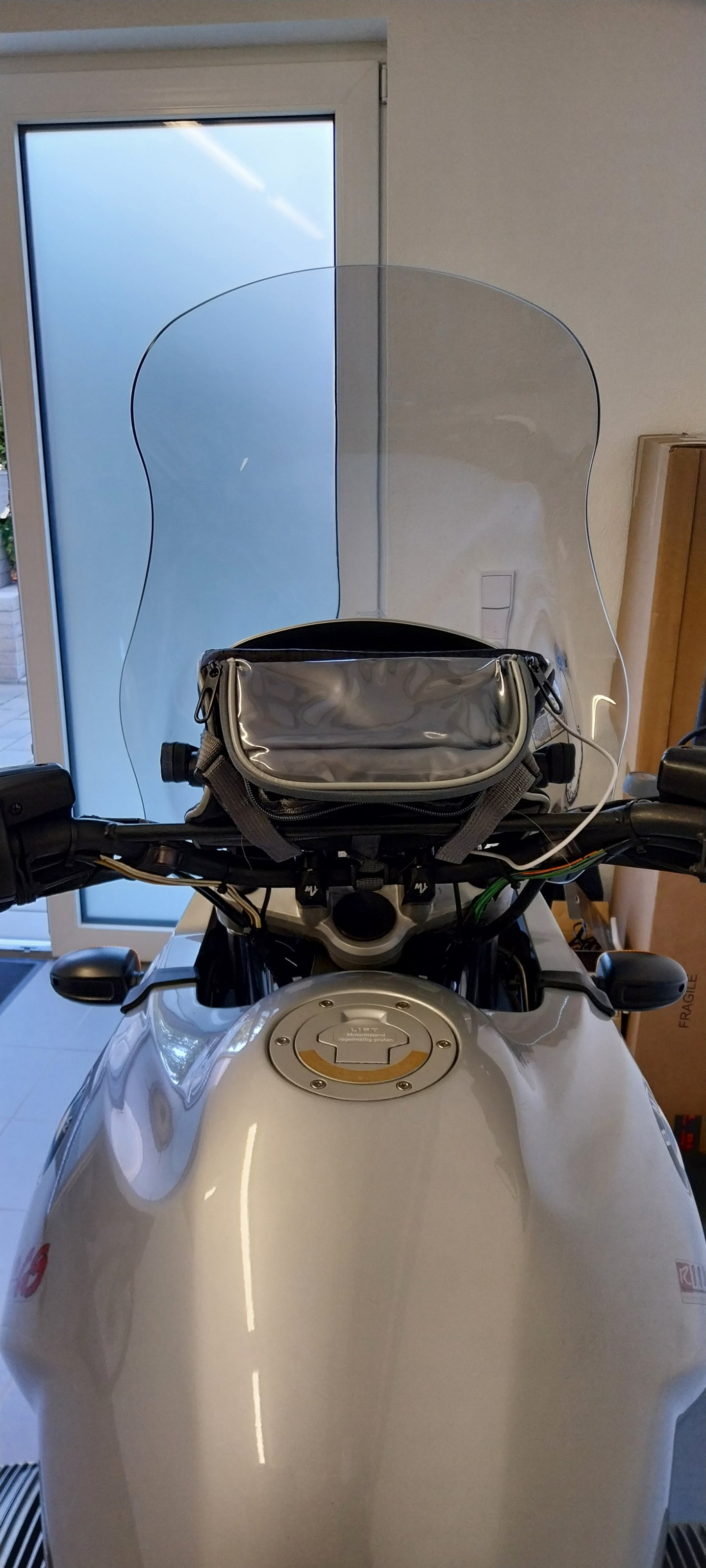

Hier wie von Ralf gewünscht, mein Erfahrungsbericht der V-Stream (Z2423), leicht getönt mit Haltebügel.
Die V-Stream von Ztechnik habe ich wenige Tage vor meiner Urlaubsfahrt nach Italien montiert. Die Montage, wie schon von Ralf beschrieben, ist kein großes Thema. Der Haltebügel wird ja vorne mit 19er Muttern der Blinker befestigt. Ich selbst, habe eine weitere Mutter dazugefügt, zum Kontern.
Selbst die "Kleine" V-Stream ist für meine Abmessungen (1,78) doch schon mächtig. Kann aber dennoch entspannt darüber schauen.
Ein kleines technisches Problem hatte ich aber mit der ganzen Scheiben-Konstruktion. Als wir in Italien mehrere Pässe gefahren sind, darunter auch sehr Grobschotterige, hat sich leider immer wieder eine Befestigungsschraube M6, mit welcher das Windschield an den Haltebügel fixiert wird, gelöst und es gab heftige Vibrations- und Knarzgeräusche aus dem Cockpitbereich. Nach Festschrauben der besagten M6er war alles wieder gut.
Der Wirt im Motorrad-Hotel (Foxi) Nähe Rovereto hatte mir dann mit etwas Schraubensicherung ausgeholfen. Damit war dann Ruhe.
Alles in Allem bin ich nach ca. 2.500 Km Testfahrt doch sehr zufrieden mit dem kleinen Wintergarten.
Als Hinweis: Für die V-Stream (Z2423) benötigt man die ADV-Aufnahmen.
Beste Grüße
Stephan

@ reutlinger
Du hast nun die kleine Scheibe verbaut oder ?
genau, ich habe die kleine/kurze Scheibe verbaut. Soeben habe ich bei Hornig gesehen, dass das Modell mit dem Haltebügel wie bei mir nicht mehr im Angebot gibt.

Also meine "kleine" Scheibe , welche ich heute angebaut habe, sieht deutlich anders aus als deine und hat auch eine Recurve.
Habe eher das Gefühl, dass du die Große verbaut hast ?!
