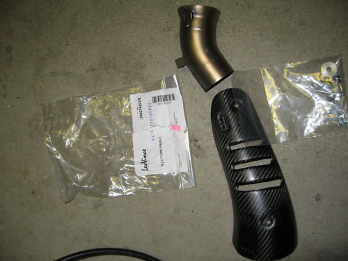

moin zusammen ,
kann mir einer sagen ob man ein VA Verbindungsrohr weiten kann ,
und zwar auf der gesammte länge von ca,10-12cm ,mit einem
winker von ca.20grad,
der Durchmesser sollte von 60mm auf 65mm kommen :rolleyes:

Das abgebildete, gebogene Rohr konisch weiten? Da fällt mir nix ein. Vielleicht eine passende Form bauen und dann mit Höchstdruckhydraulik "aufblasen" (nicht lachen! Bei "gebauten" Niockenwellen geht das auch bei 6mm Wandstärke!)
gerd

Moin Michael,
was ist der Sinn dieser Übung? Reicht ggf ein 'Adapter' als Übergang auf das richtige Maß?
...ist meine Lösung um von 60er-Krümmerausgang in 60er-Zwischenrohreingang zu kommen.

moin Bernd,
ich dachte ein Akra.Hexa. an die K , das gibbet aber nur als Komplettanlage
, und die Dämpfer sind ohne Verbindungsrohr , Leo vince (wie auf dem Bild)
hat einzelne Verbindungsrohr >>>nur halt mit 60mm >>der Akra für die
K13;) hat 65mm

...auf beiden Seiten/Eingängen 65?
Ein Auspuffbauer biegt dir so ein Teil, z.B. http://www.mab-power.de/
Sonst frag bei Andreas mal an.

Hallo IGI,
wo wohnst Du? Ich hätte die technischen Möglichkeiten, beide Enden auf das entsprechende Maß aufzuweiten. Ich arbeite bei einem der größten Edelstahlrohrhersteller in Europa, am Südrand der Lüneburger Heide.
