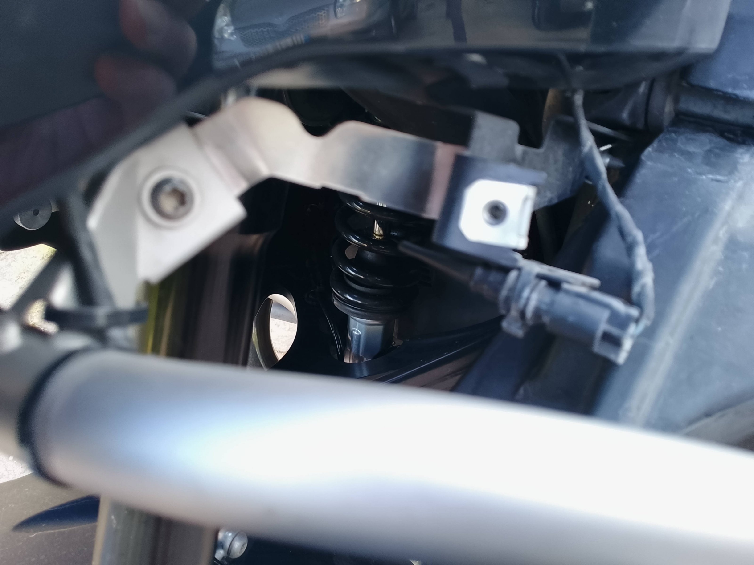

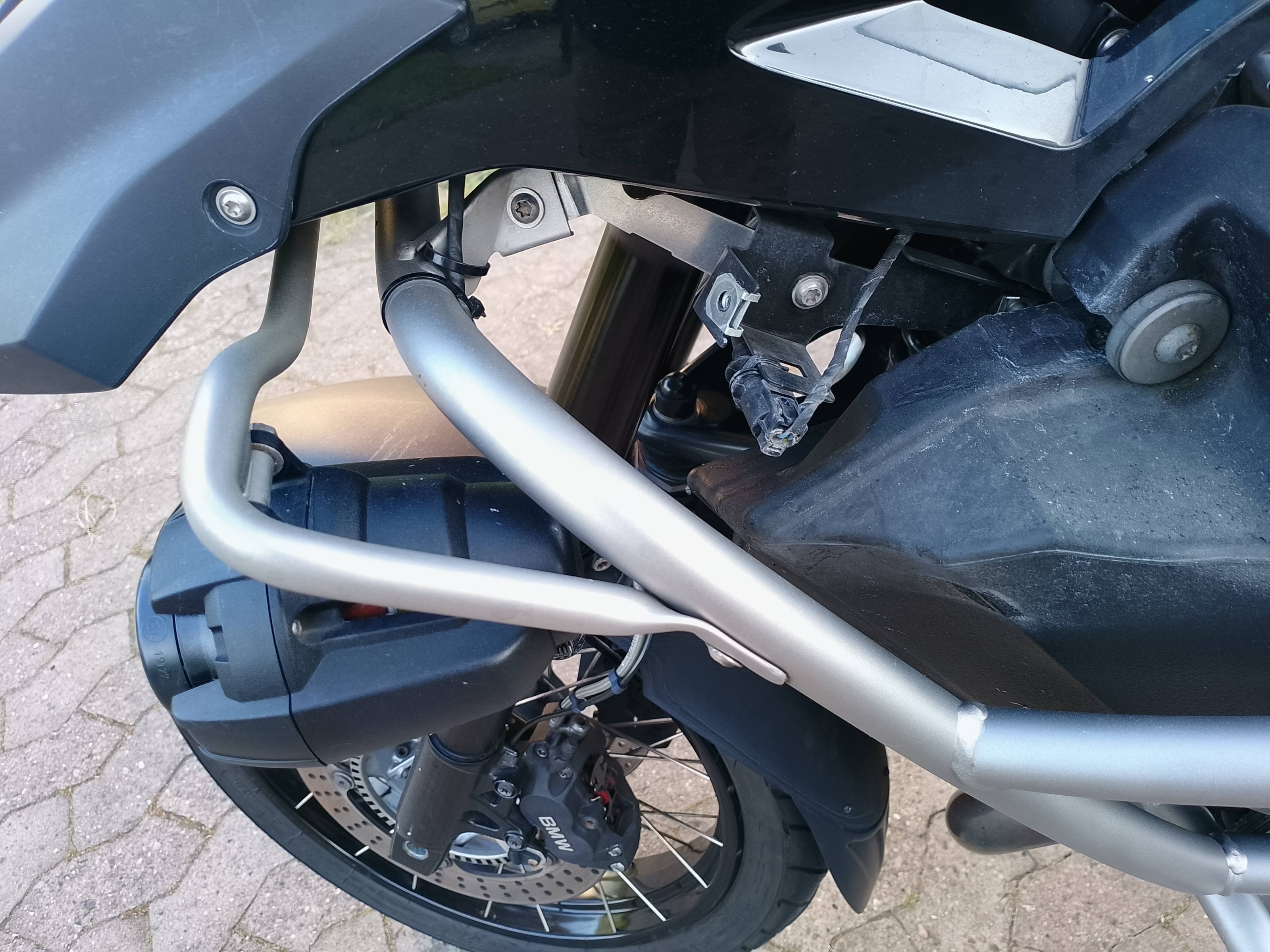

Moin Männer‘s, kann bitte mal jemand bei seiner ADV (Bj 2011 is meine) n Foto von dem Außentemperaturfühler/Sensor und dessen Position machen. Mein Sensor hängt nach Feindkontakt lose herum. Der Halter (Plaste) glänzt mit vollständiger Abwesenheit 😉.
Im Teilekatalog und im „wie mach ich s mir selbst“ is auch nix zufinden.
Putzig übrigens wo der Halter überall schon verbaut wurde, E36 usw.
Wäre echt nett.
Gruß M.

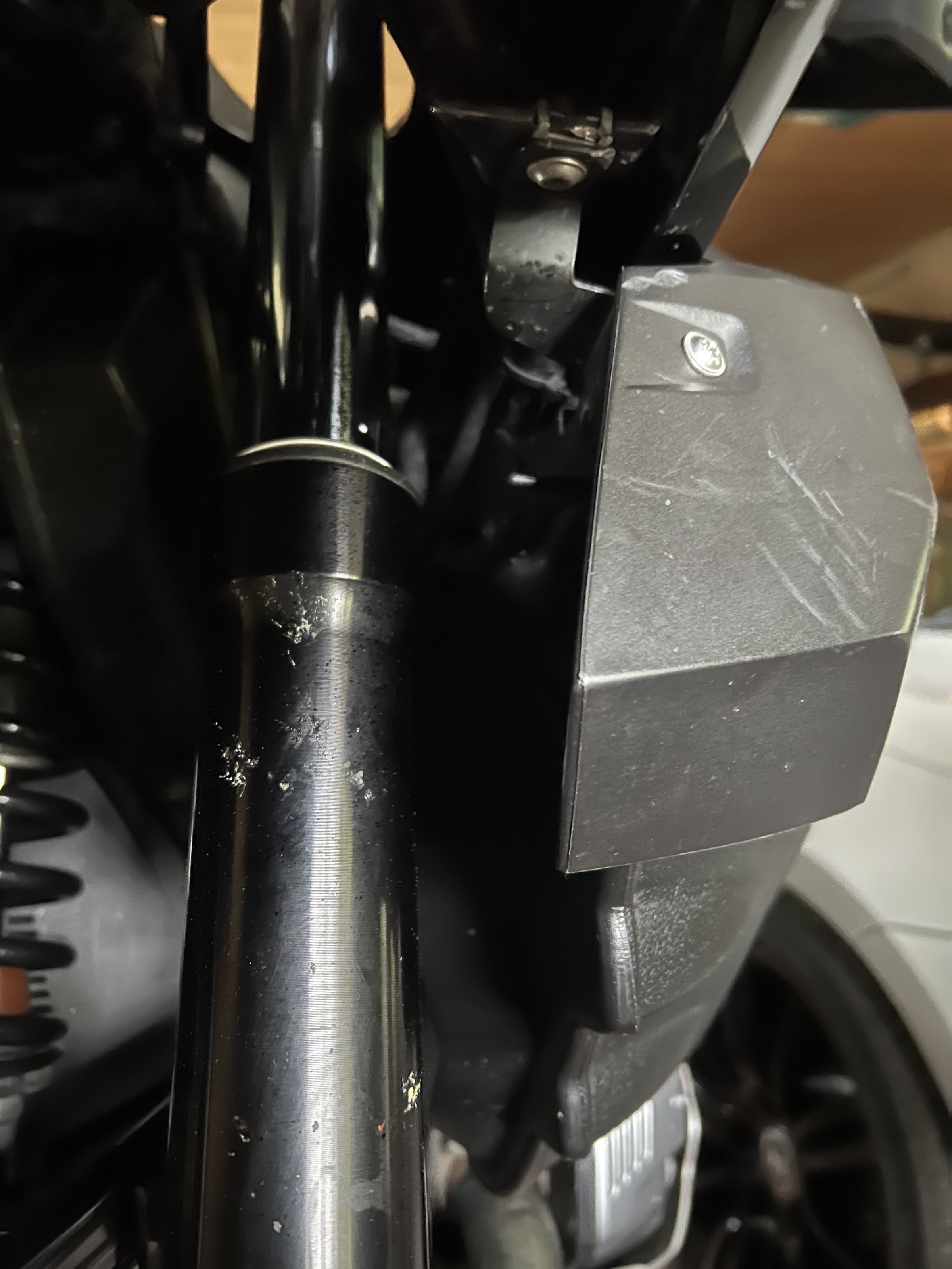

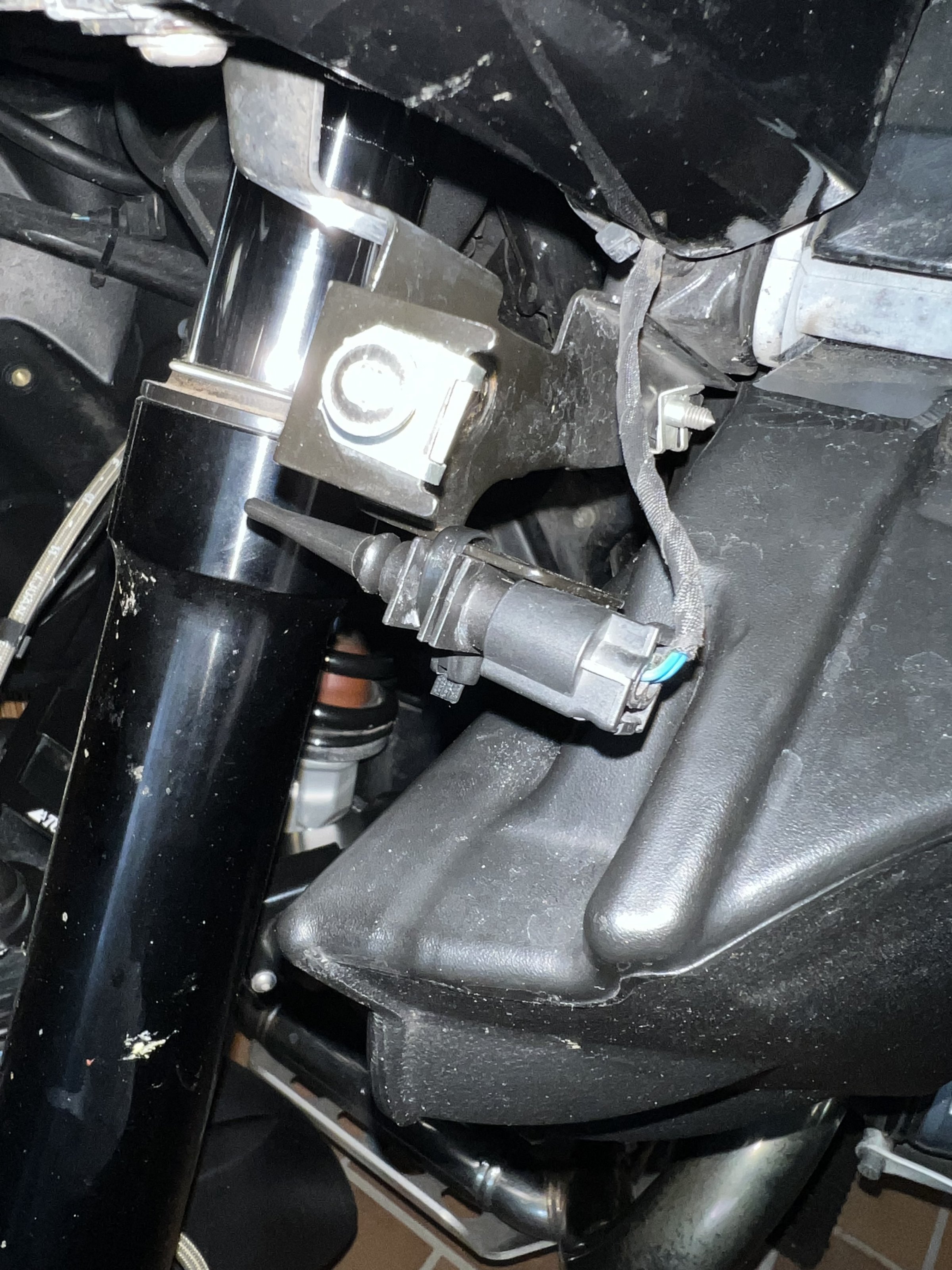

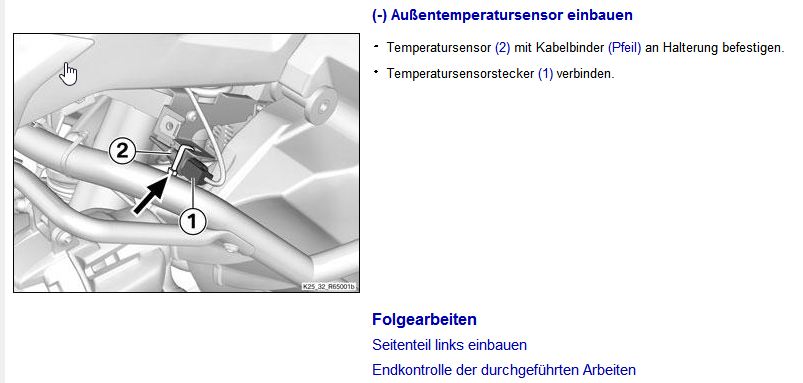

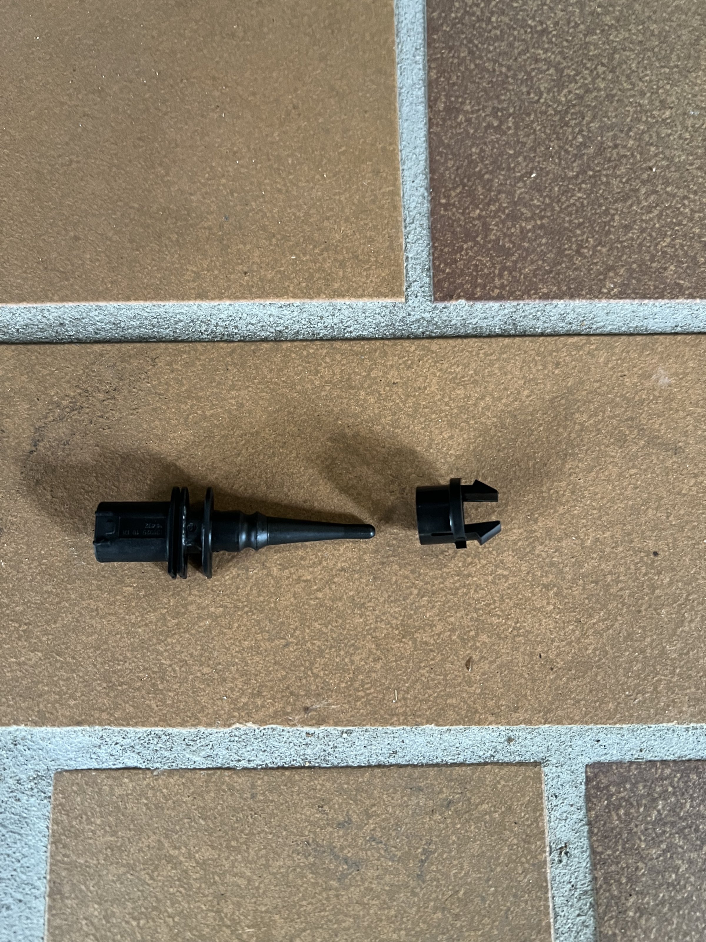

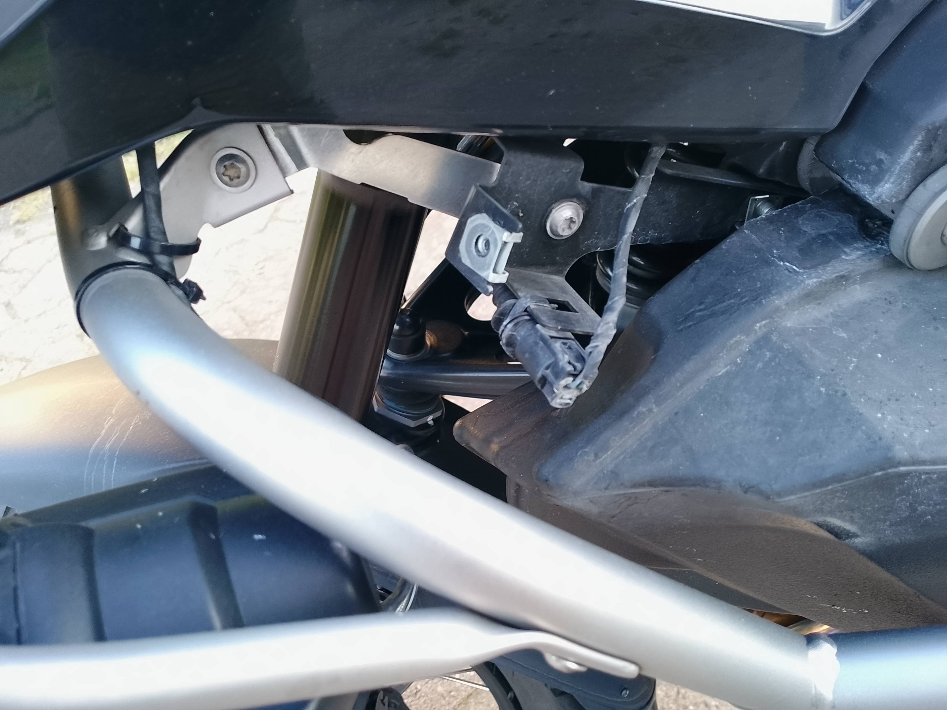

Super, danke 🙏 . Is der echt original mit Kabelbinder montiert? Ok, ich hab mir n Halter aus Plaste bestellt, aus dem Eratzteilkatalog rausgesucht. Den bekomme ich nur mit Feile montiert, mit Kabelbinder natürlich problemlos.
Ich mache morgen mal ein Bild von dem Plasteteil rein. Nochmals besten Dank ✌😎
Gruß M.

Danke mein Guter, das hilft mir weiter 👍😉😎
Gruß M.

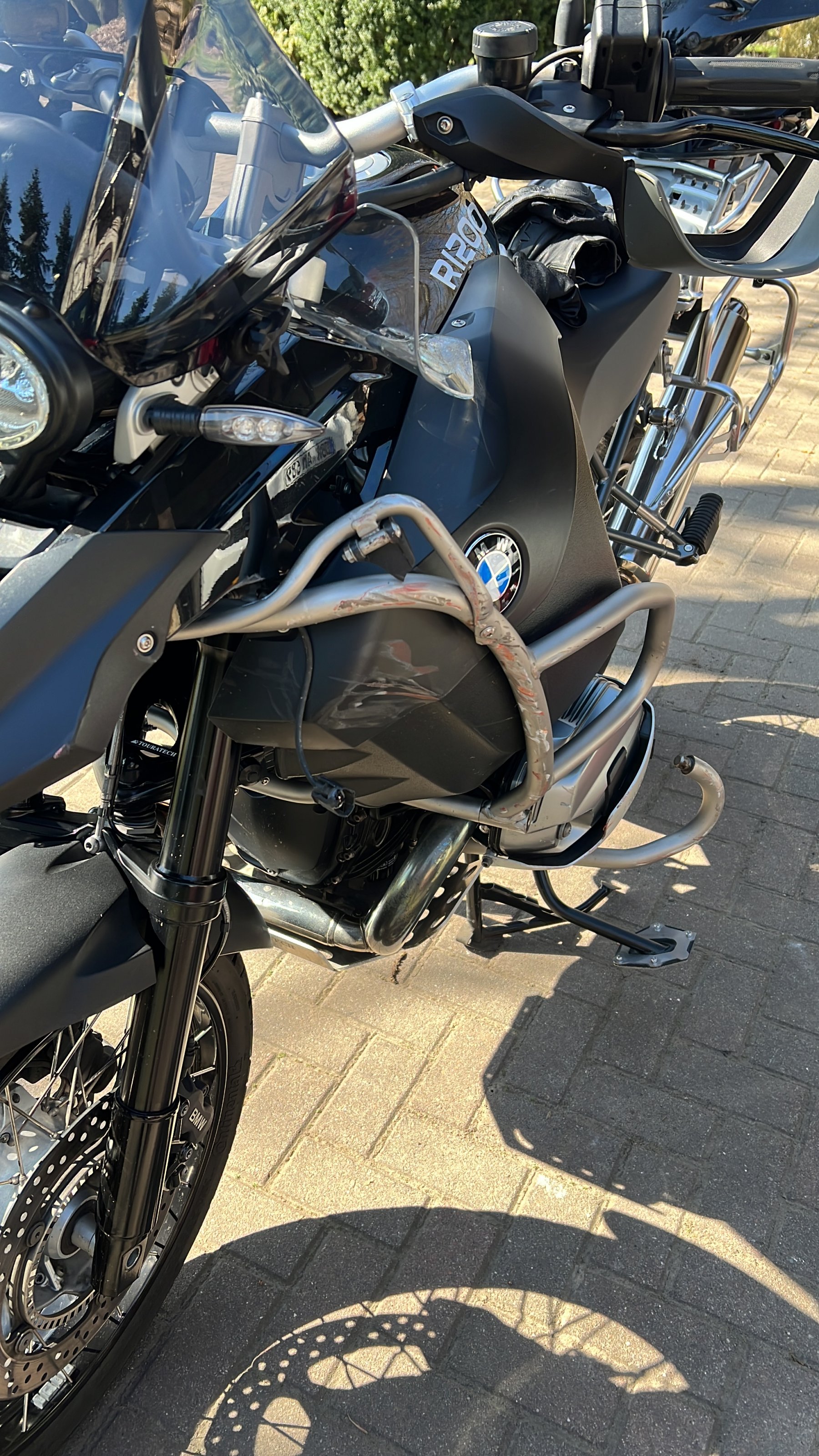

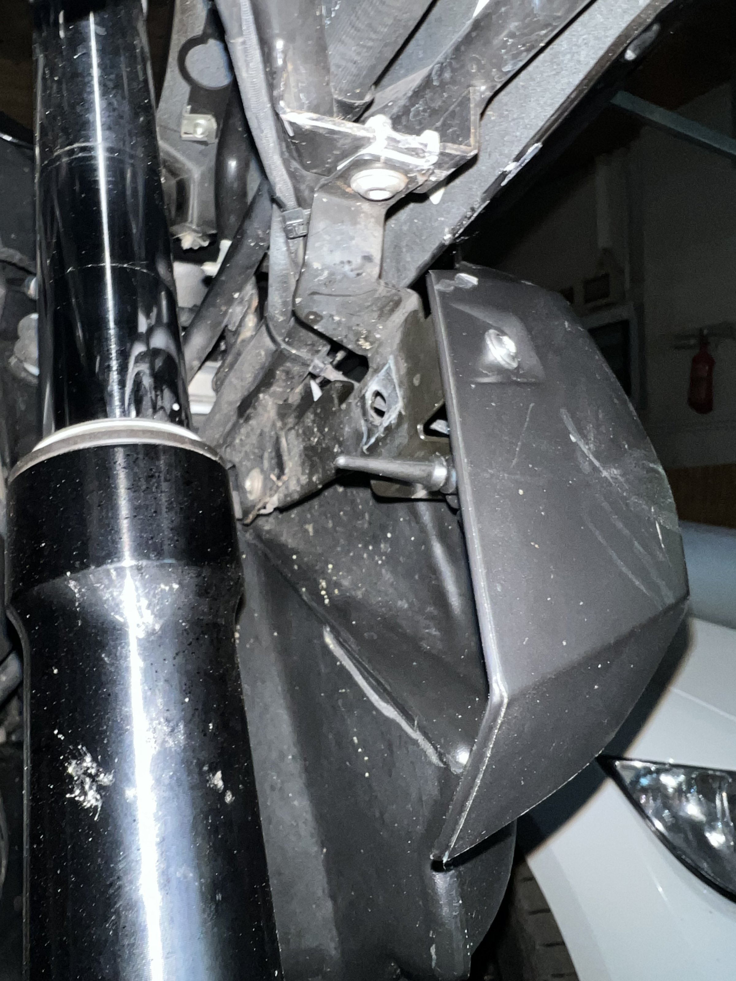

Komisch, das sie ihn jetzt da unten hingesetzt haben. Bei meiner "normalen" GS sitzt er etwas geschützter links unter dem Schnabel
und schaut in Fahrtrichtung das dürfte noch ziemlich identisch sein da vorne zur GSA.
