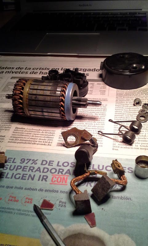

Seit 1991 habe ich schon drei mal probleme gehabt mit diese schrott anlasser von Valeo. Zwei mal auf die R100 GS and ein mal auf meine R1150 GS Adventure.
"Made in France". Jezt weiss ich warum die gehen so oft kaput. :mad:
Und die Ursache des inneren Kurzschlusses...nächste 3 fotos...
Neuen anlasser in Trento gekauft. Das war aber teuer. Vielen dank Valeo!
"Made in Poland". Ich hoffe besser als "Made in France".
Der alte anlasser habe ich mitgenommen nach Kanada, total zerlegt und gereinigt, einige neue teile bestellt (€5) and er war wieder vie neu.

Ja und beim nächsten mal fallen Dir die Magnete ab ;). Anlasser ausbauen, reinigen, fetten und wieder einbauen gehört bei mir zum Jahresservice der 1150er im Winter.
Bosch Anlasser- bloß nicht in meinem 78er Caferacer war noch so ein Boschteil ohne Getriebe drin. 3 mal starten und der Akku war leer.
Bei dem polnischen Anlasser scheint einiges verändert zu sein- schon Ritzel,Gehäuse und Welle unterscheiden sich optisch.

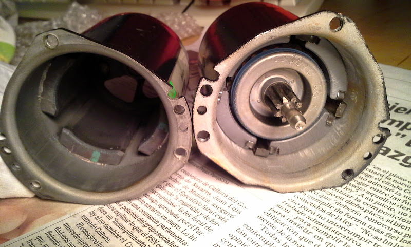

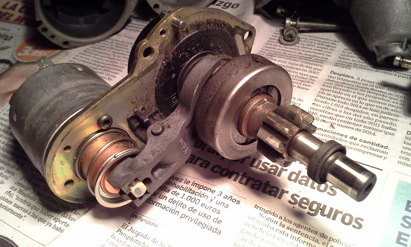

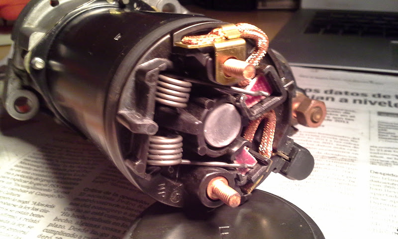

Hab' mir zu Weihnachten einen neuen Gehäusebecher mit geklammerten Magneten gegönnt und meinen Anlasser deshalb auch gerade geöffnet. Nach gerade einmal 28K-KM sieht das Teilchen noch erwartungsgemäss gut aus (ist made in France :rolleyes: und alle Magneten noch dran... Respekt!). Das Ganze erscheint mir extrem billig gemacht und mässig verarbeitet.
Hab mit Fett gegeizt um nicht noch mehr Dreck unnötig anzuziehen, nur die Buchsen und das Planetengetriebe gefettet, die Antriebsachse und den Kolben leicht geölt . Wo habt ihr denn da überall geschmiert?
@qhammer: Echt, das Ding jedes Jahr zerlegen? Hätte ich Angst, das die Teile dabei verschleissen bzw. ausleihern, so billig wie das alles gemacht ist. Das kleine Aluhütchen am Ende der Rotorwelle z. Bsp. sieht bei mir schon arg mitgenommen aus, spätestens beim nächsten mal zerlegen impoldiert das von alleine... Gibts das irgendwo?
Kenn ich auch schon. Ist mir schon 2 mal auf die R100 GS passiert. Der lezte motorgehäuse war von ein Saturn auto und hält noch.
Endlich, und nach wie viele jahren?
...alle Magneten noch dran... Respekt!.
Un so solten sie auch sein...dran...nach ein jahr und auch nach 10 jahre.
Tut mir leid aber ich kann kein respekt für diese firma haben. Ich habe sehr wenig toleranz für piss-poor engineering (kenn die wörter in Deutsch nicht, sorry).

@ mega ja der Aufwand ist nicht groß mit dem Ausbau.Da der Anlasser nicht wirklich abgedichtet ist kommt da im Gelände schon ordentlich Wasser und Dreck rein.
Nach 13 Jahren aber schau Dir mal den alten Becher an, der hätte es noch ne Weile getan...
Hab die Smilies vergessen bzw. war ironisch gemeint. Aber bei der be-:poop:-en Qualität und Verarbeitung ist es finde ich schon halbwegs erstaunlich, dass die Magneten noch alle an ihrem Platz sind....
