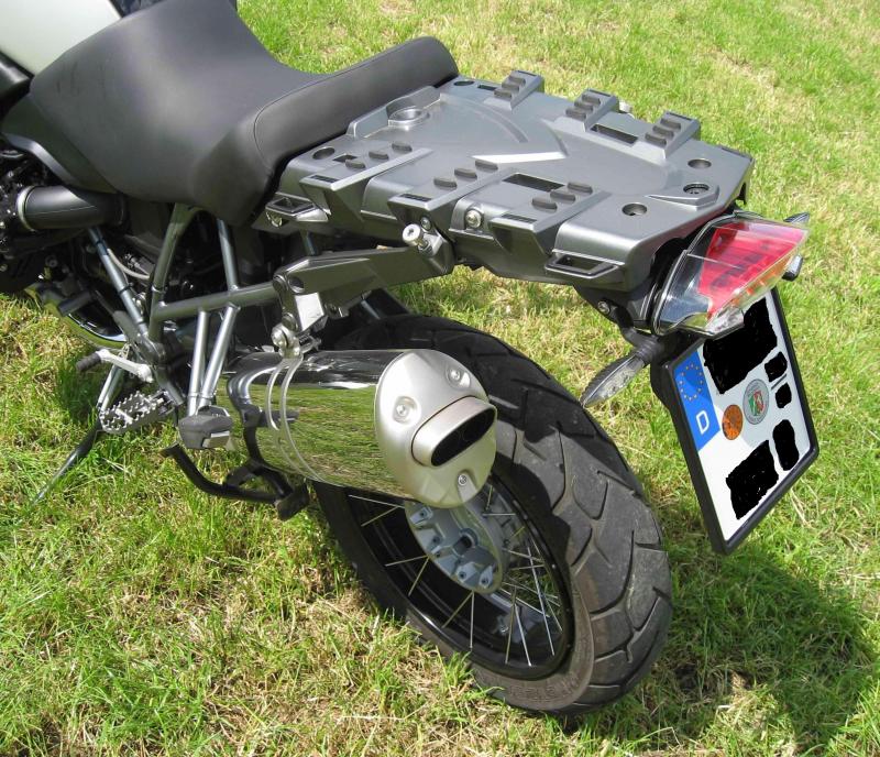

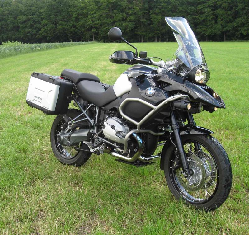

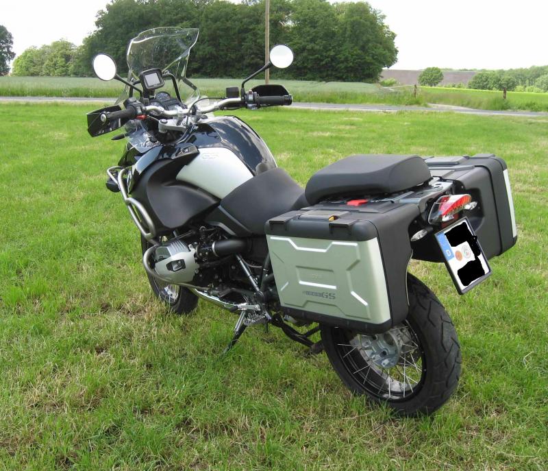

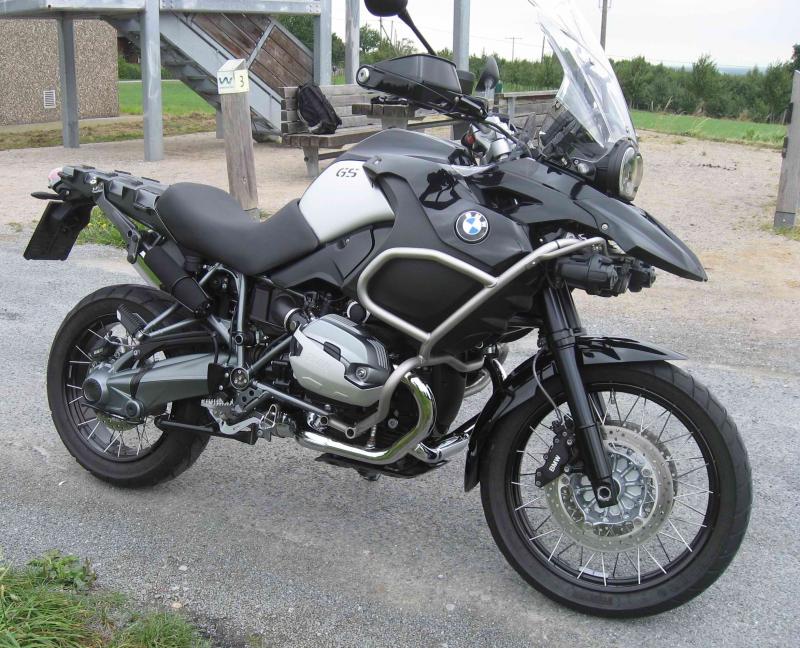

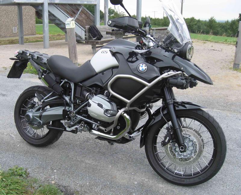

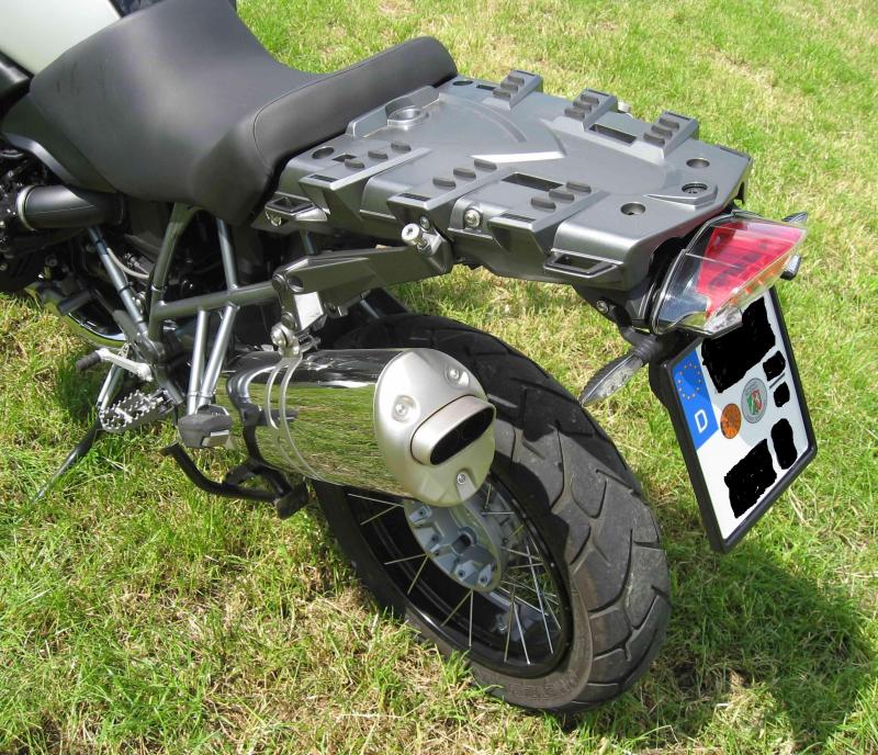

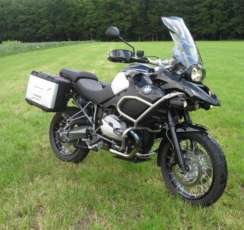

Hi Frank ... Hallo Namensvetter ... deine Idee habe ich auch schon 2011 umgesetzt , unter anderen Umbauten und Lackarbeiten habe ich meine Q ein wenig verändert - ein wenig von der fetten Kugelfisch Q zum dezenten Vorne fett und Hinten schlank Q . Dazu wird das ganze Baugerüst abgebaut und die speziellen Variohalter montiert . Mehr gerne per PN .
Mir gefällt es sehr und einige Augenzeugen wollen immer wieder ne GS umgebaut zur ADV erkennen , es ist aber umgekehrt .
Ohne Varios macht das hintenrum nen echt schlanken Fuß , äh , Heck .
klein   Total mit Varios.jpgklein  Heck mit Varios IMG_0025.jpgklein   Heck IMG_0033.jpgklein  Mit Oelkühlerschutz montiert.jpgKopie von klein klein  Total Seite ohne Varios    IMG_0792.jpg
Jeder wie er mag und ich halt wie ich mag .

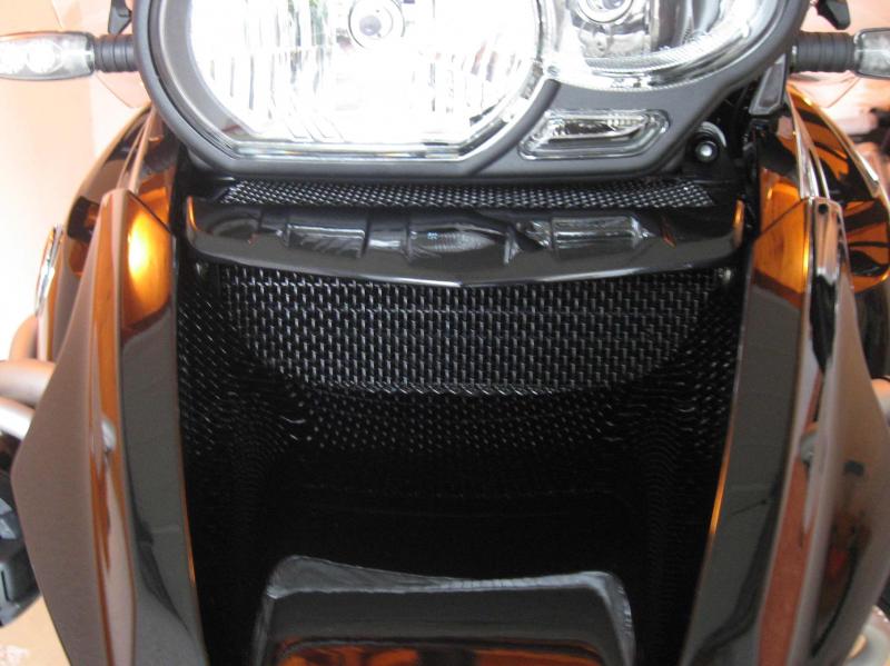

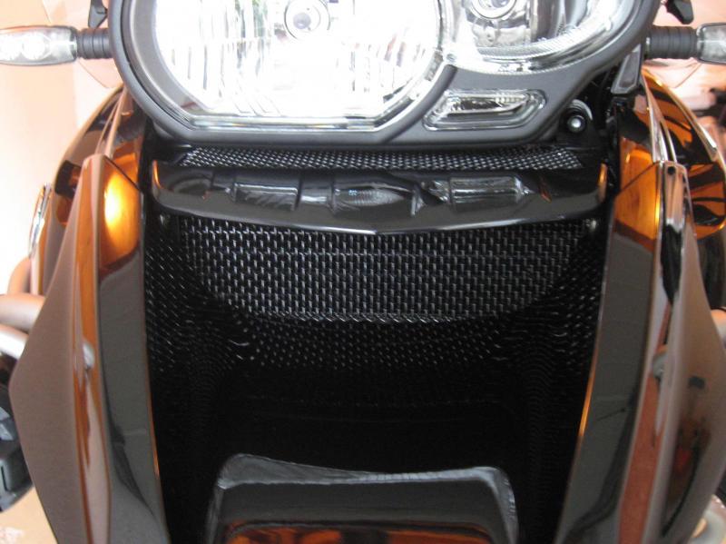

Hier kommen noch ein paar Fotos ... da ich ein wirklicher Bastler bin komm ich nicht umhin auch mein Eigenbau zu zeigen der schon an einigen Forumsbikes spazierengefahren wird . Mein Oelkühlerschutz . Aus Edelstahl , höchstvergütet Kunststoffbeschichtet und passgenau gefertigt ohne Schraubanbindung . Passend für die ADV hab ich auch noch Verkleidungslochblenden gefertig , Pics hier im Forum . Beide würde ich nach Ansprache per PN auch an Forumskollegen auf Maß gefertigt versenden.
es grüßt der Frank.

ich habe an meiner Adventure 2013 auch Variokoffer. Dafür mußte der komplette Adventuregepäckträger demontiert werden einschließlich Gepäckträcker. Habe dann diemVarioseitenhalter montiert. Habe dann festgestellt das das Rangieren nicht so gut geht. Habe dann nachträglich noch den Passenden Gepäckträger angebracht, hat viel Geld gekostet. Im Bieteforum hat später jemand für kleines Geld einen Gepäckträger angeboten. Bilder kann ich leider keine einstellen, Motorrad Istrien gewintert.

Da habe ich mich falsch ausgedrückt... Also Gepäckträger und Kofferhalter der normalen GS an die ADV, das sollte doch funktionieren, oder etwa nicht ?
Gast 16234
sind ca 1-1,5h Schraubarbeit (incl. 2-3 Morillonspritzer), überhaupt kein Problem ;)
