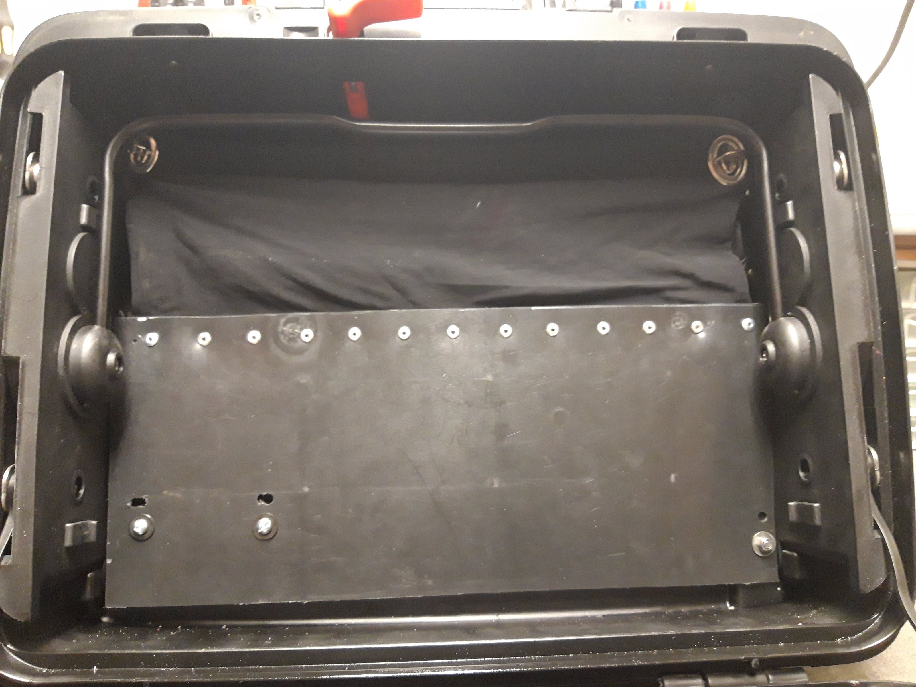

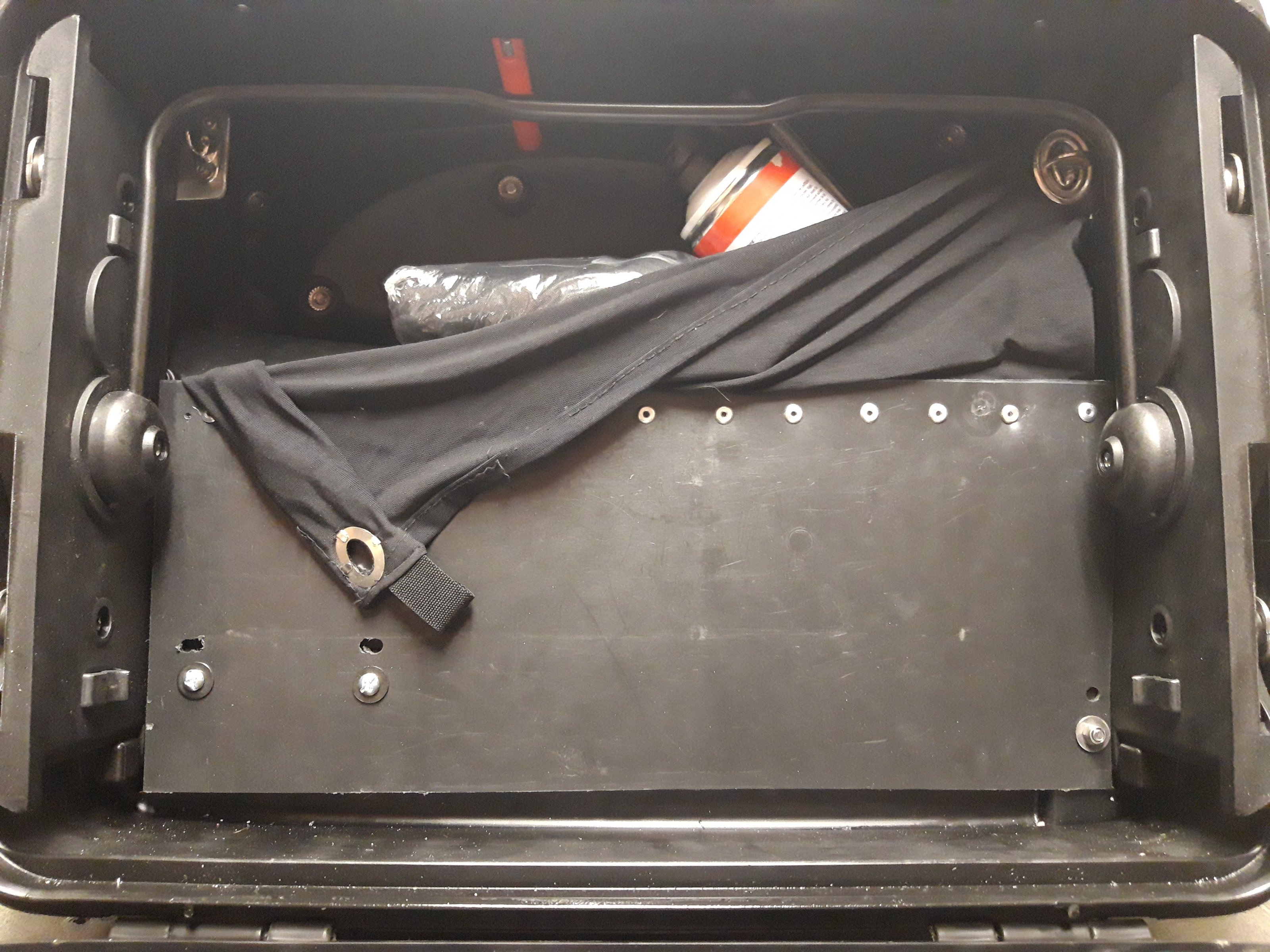

In der Krise hat man Zeit.
Nachdem mich der ungenutzte Platz der Auspuffdelle immer genervt hat und ich den Koffer gerade zerlegt hatte, um die Ausziehfunktion wieder leichtgängig zu machen, habe ich mir Stauraum für Werkzeug und Verbandspäckchen geschaffen.
Damit nix mehr herumkugelt im Koffer
Damit nix mehr herumkugelt im KofferAnhang anzeigen 336429Anhang anzeigen 336430

Was hast du da alles mit? Ich sehe Kettenspray :lol: (eventuell für die Steuerkette?)

Nachdem ich auch Werkzeug für das Moped meiner Holden mitführe, die Speichenräder an der Tiger 800 hat, ist das ein Pannenspray ;-)
Aber dort passt gesamtes Pannenwerkzeug für GS und Tiger (nicht wenig), Pannenspray + Verbandspäckchen, und davor noch perfekt die erweiterbare Innentasche.

Ich hatte mir vor Jahren Innentaschen gekauft (Marke weiß ich nicht mehr), da wurde mit der Innentasche für den rechten Koffer eine kleine Zusatztasche mitgeliefert, die man dann mit Klettband in der Mulde befestigen konnte.
Mein innentaschenset habe (hatte , jetzt ja abgetrennt) ich mit aufgenähter Zusatztasche, noch dazu für die Lufti gekauft, ergo ist die Schräge der zusatztasche falsch rum.
Und mich hat genervt, jedesmal werkzeug mitschleppen, wenn die Tasche mit ins Hotel ging
