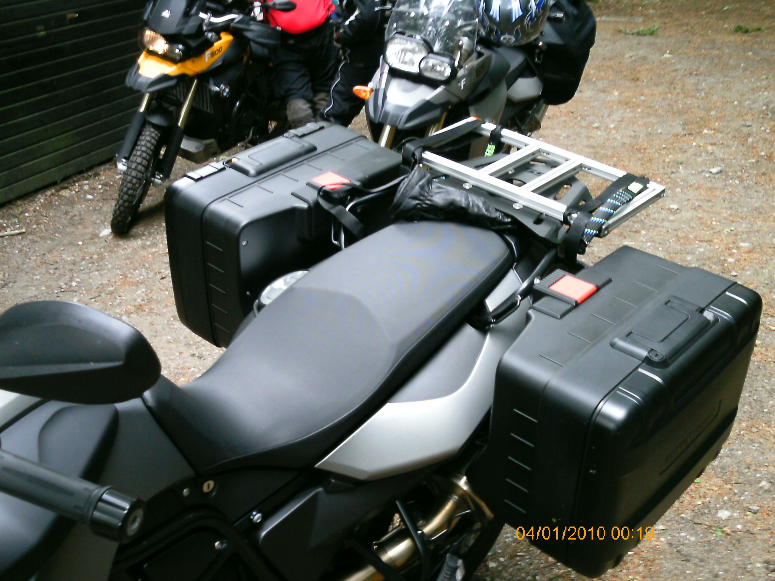

fahre zwar eine 800er
beim Thema Posaune viel mir meine Lösung ein.
Das ganze ist aus 20er Boschprofilen hergestellt und wiegt nicht viel.
Darauf liegt eine 90l Ortliebtasche mit zwei Rockstraps fixiert.PTDC0021.JPG
