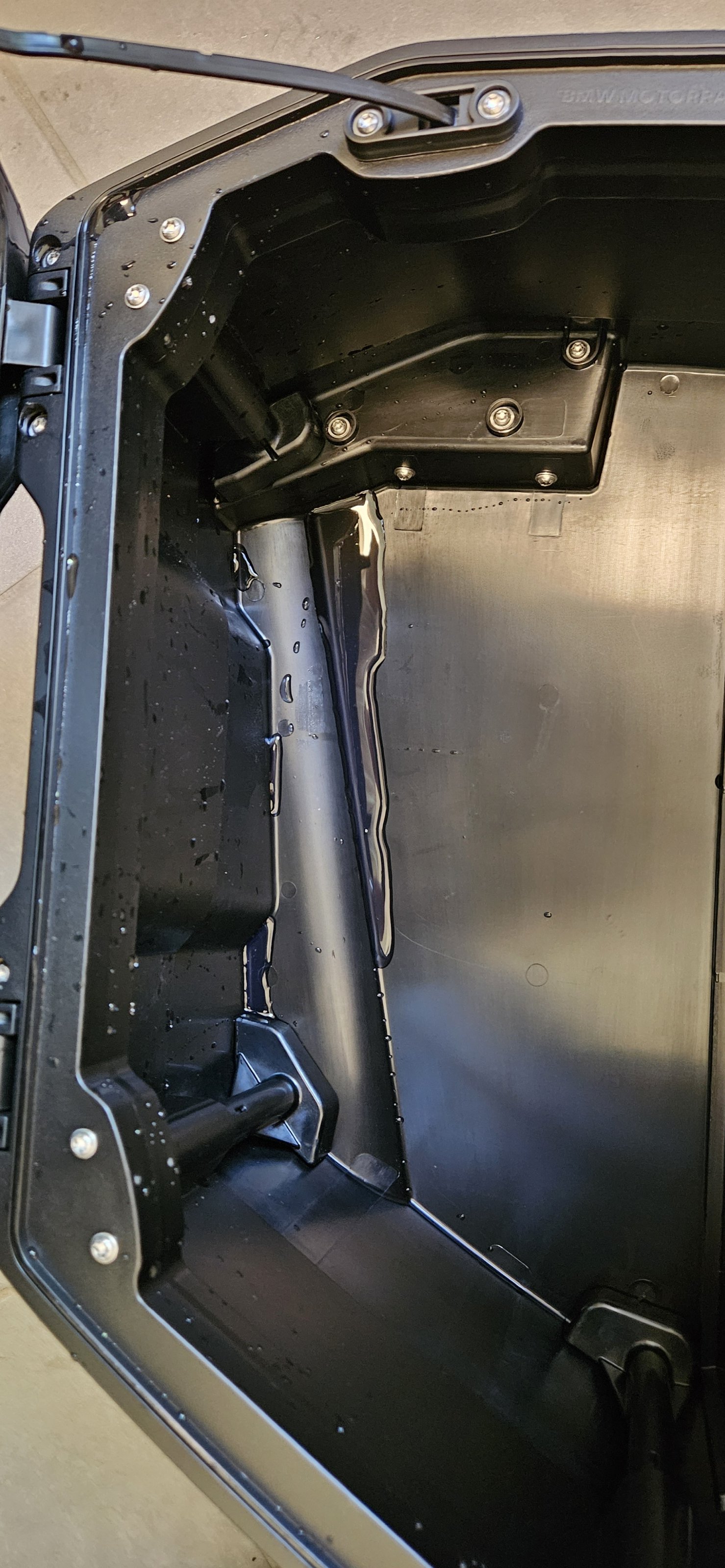

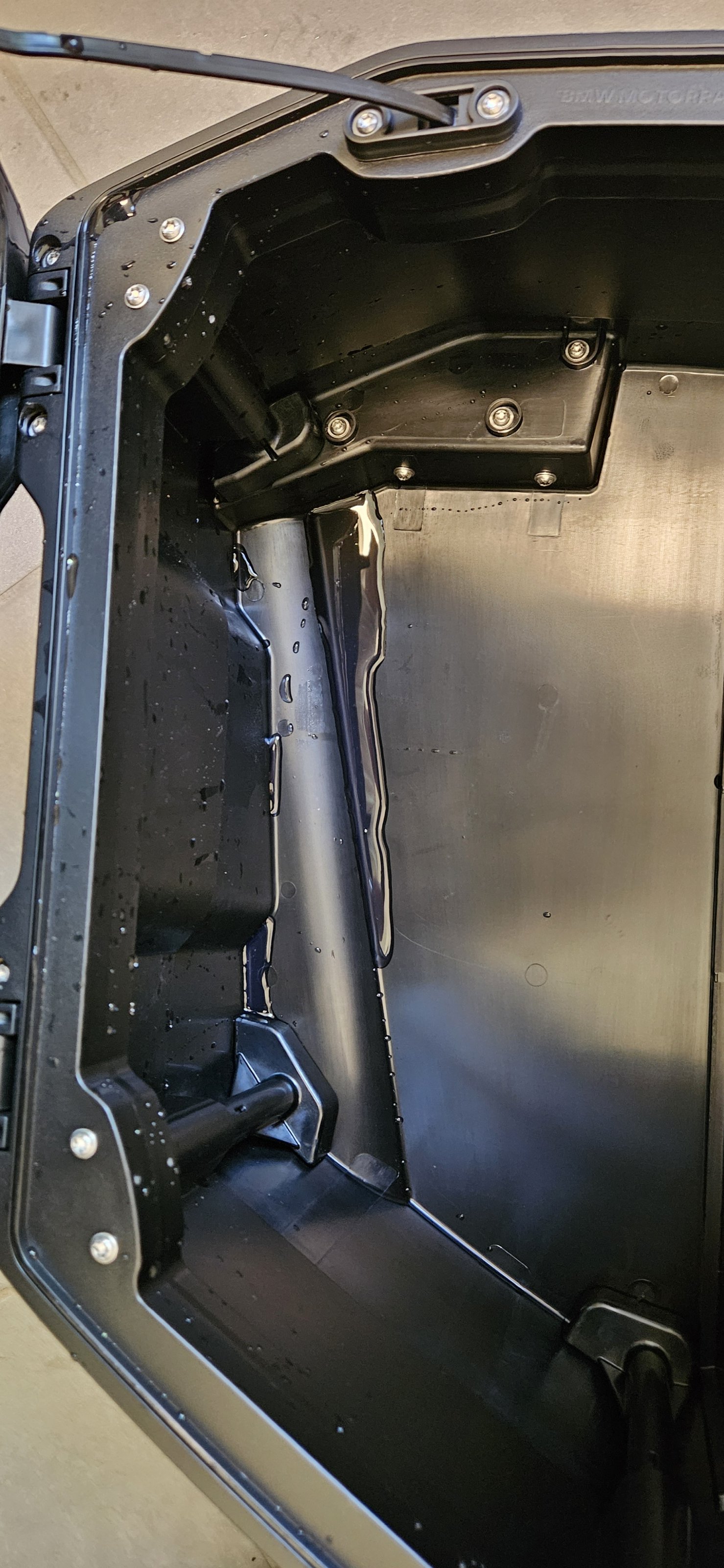

Also ich bin auch sehr zufrieden damit wenngleich ich einen der beiden Koffer reklamiert habe wegen Wassereintritt.

Wasser findet immer seinen Weg!

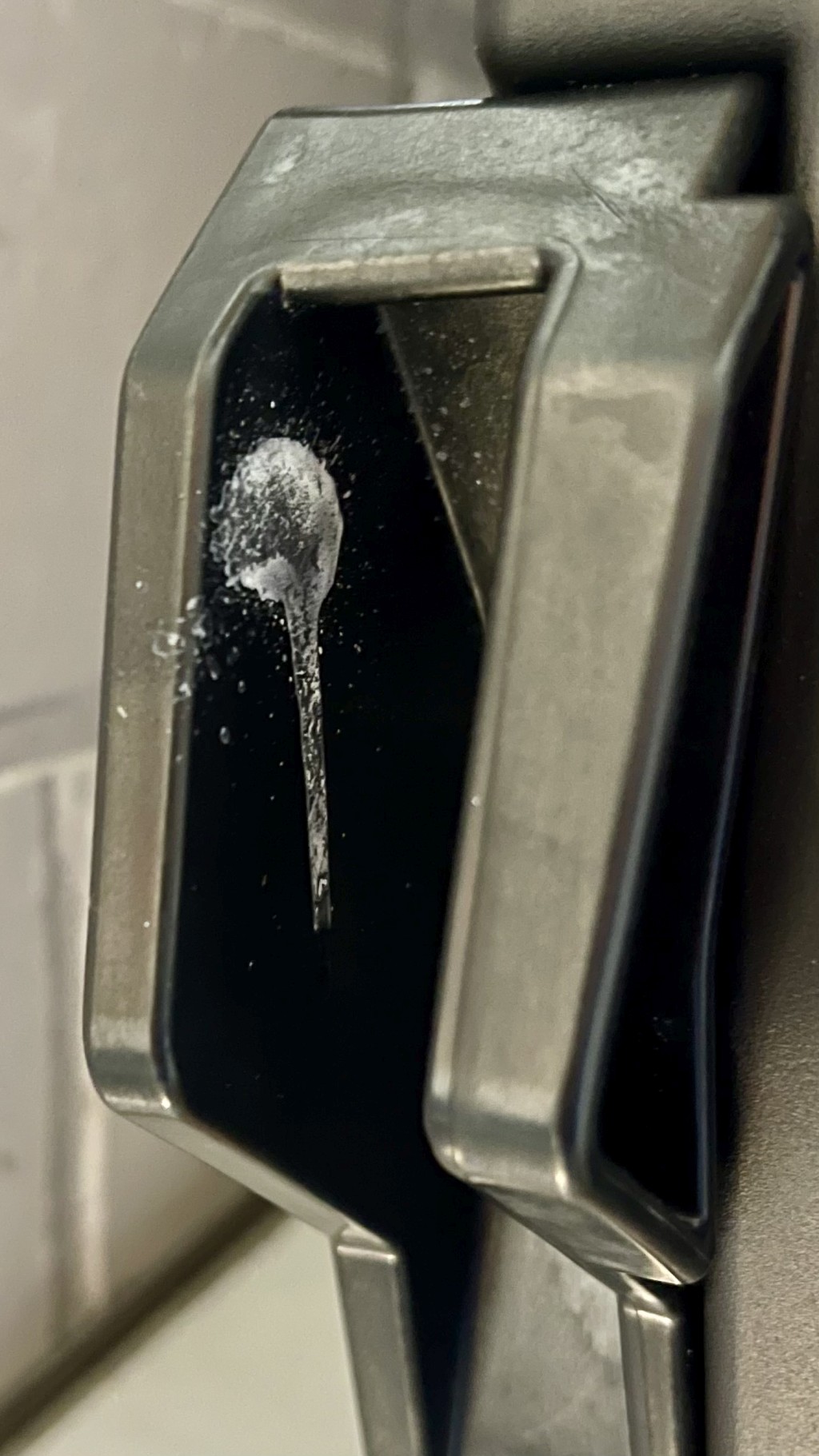

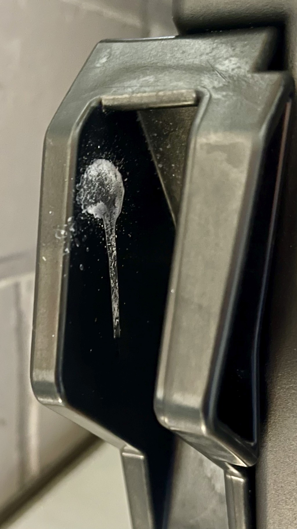

Meine neuen Koffer gingen nach der Erstmontage am Motorrad kaum abzunehmen und nach Anwendung des Parkside Spray 2.99€ (dosiert und an den mechanische beanspruchten Stellen) und lassen sich jetzt total leicht bedienen und haben keinerlei "weiße Spuren".

Vor zwei Minuten getestet. Vorsichtig PFTE-Spray, absichtlich in die nicht so gut einsehbare Kofferabstützung nach vorne, gespritzt. Nach rund 1 Minute wird das Zeug weiß. Kenne ich aus der Vergangenheit so. Das bleibt. Vielleicht taugt das Ballistolzeug nicht?

Weniger geht nicht. Das Zeug wird weiß.
