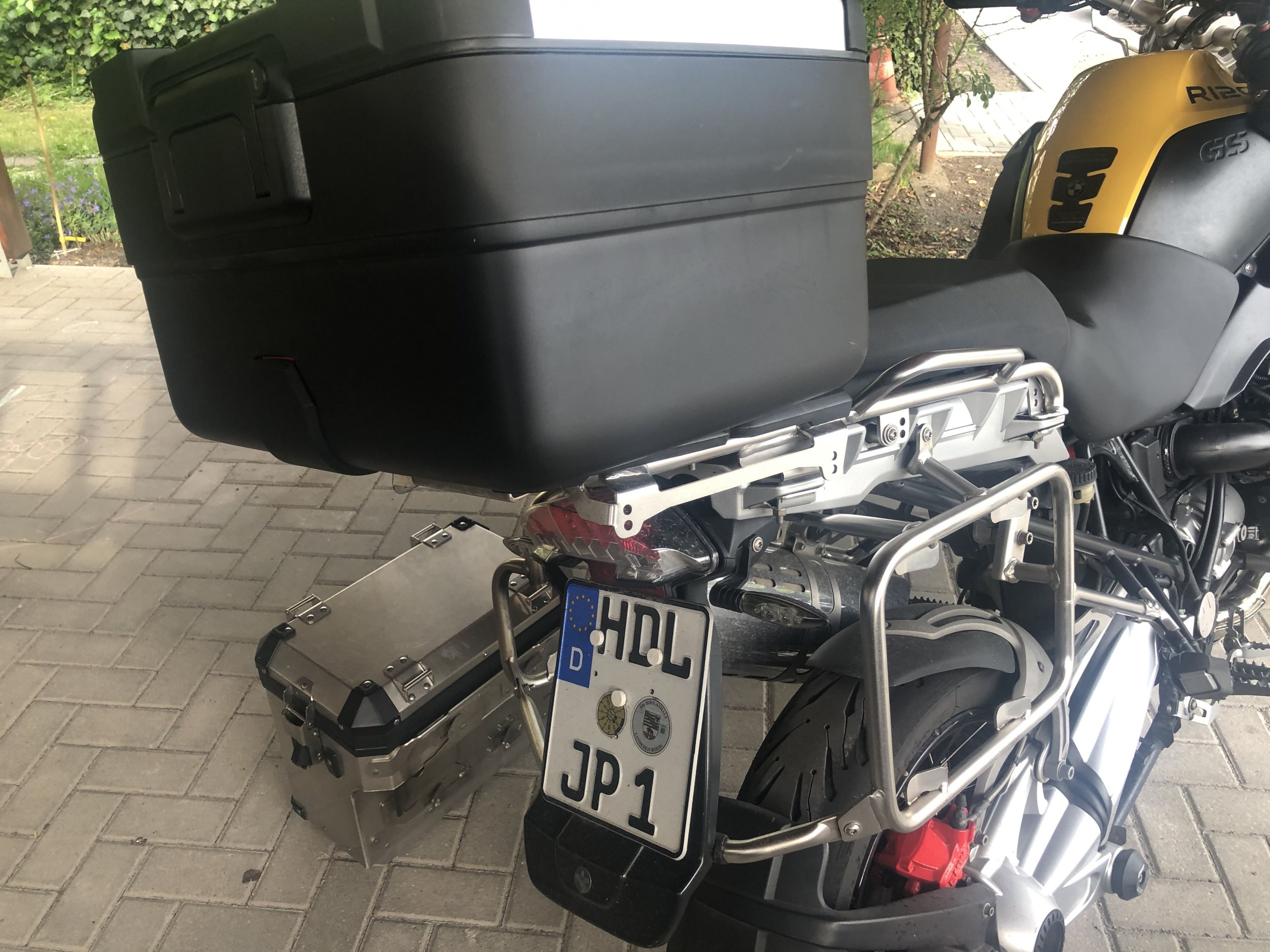

hallo tobi,
ein bild schon mal vorab von unserer letzten wochenendtour, mache jetzt am wochenende aber ein paar detailbilder
von der koffergeschichte.

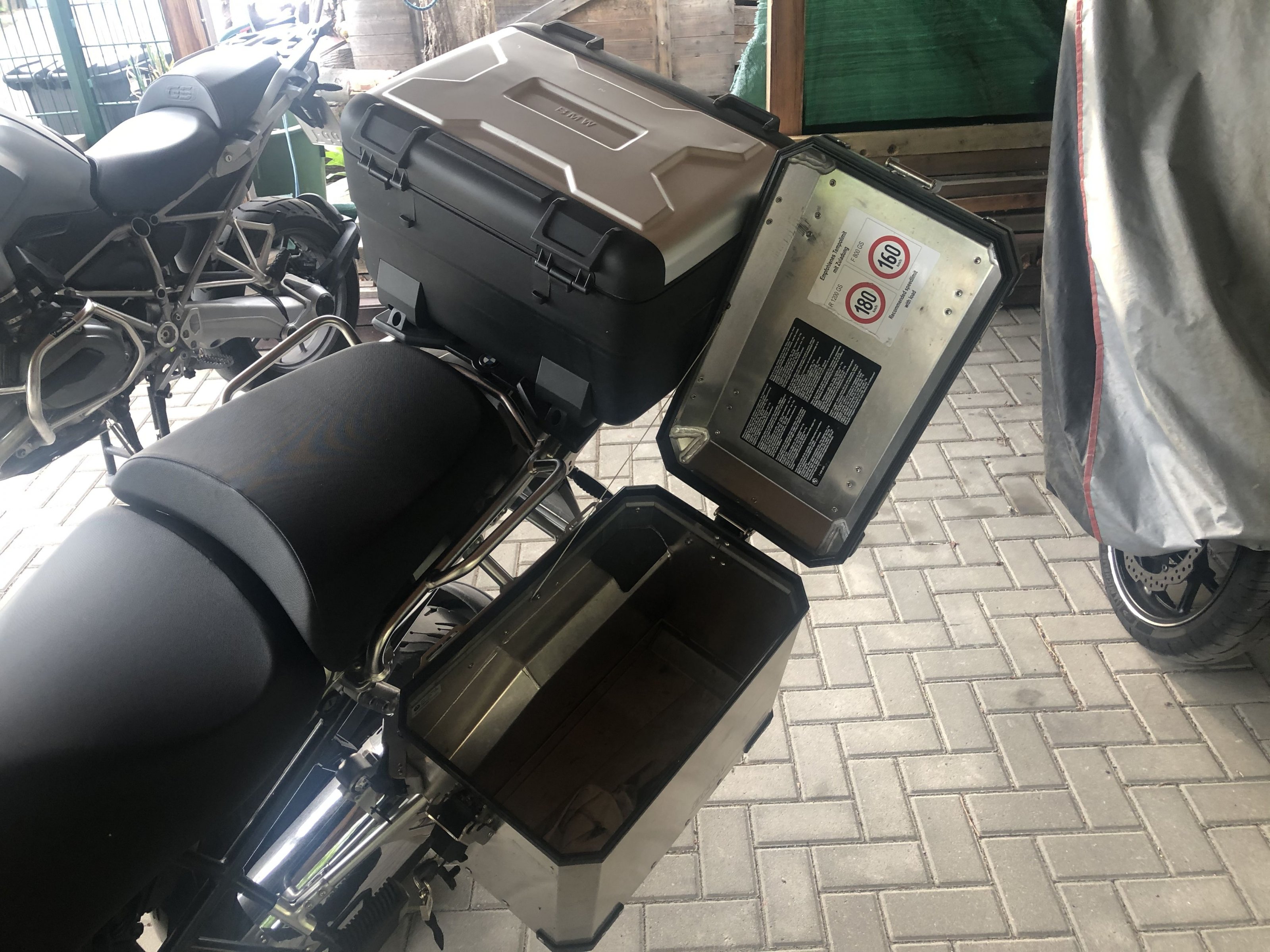

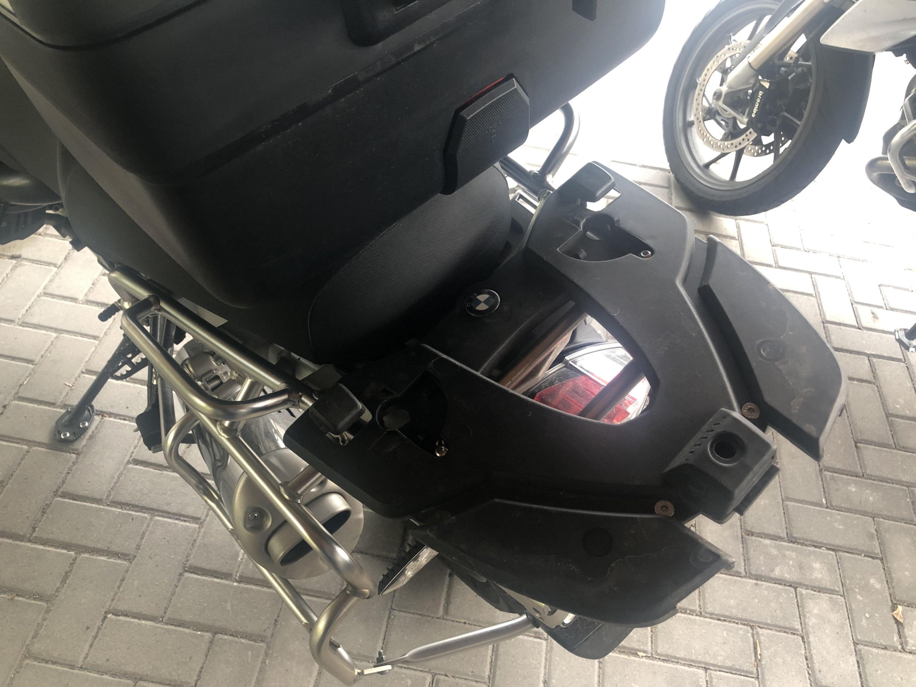

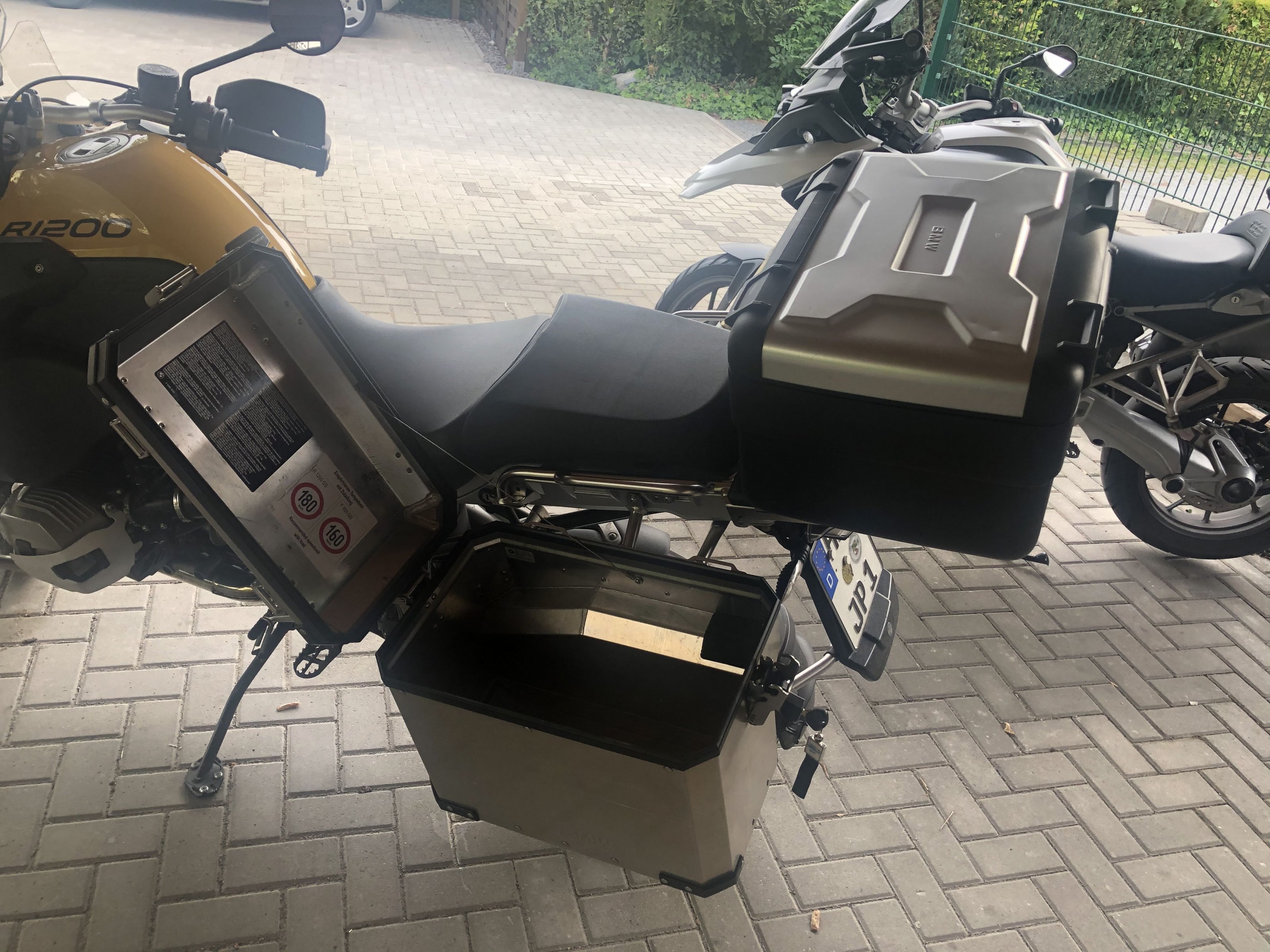

@Xonic
hier meine Anordnung der Alu-Seitenkoffer und dem Vario-TC. Habe die Kunststoffgrundplatte für das TC auf den
originalen Edelstahlträger montiert um das Vario-TC entsprechend einzusetzen. Seitenkoffer und TC behindern
sich gegenseitig nicht.
