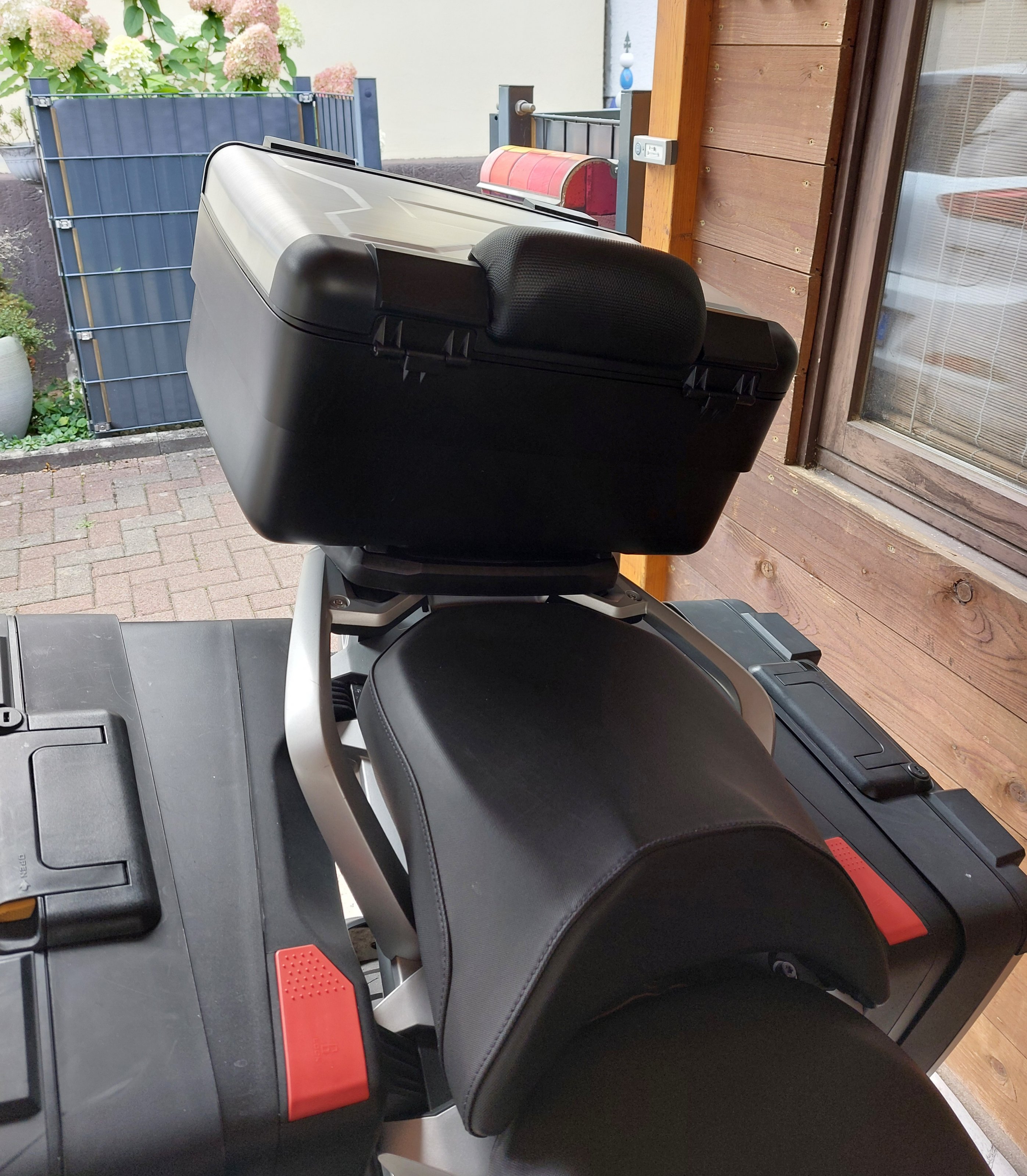

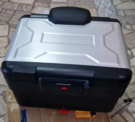

Hallo, Jungs und Mädels
Möchte euch mein neues Vario Topcase von Aliexpress zeigen, da ich schon immer so etwas suchte, und vielleicht auch der eine oder andere von euch auch Interesse hat.
Das geile daran ist, dass es auf die Givi Monokey Aufnahme passt. Mein BMW Vario Topcase hab ich verkauft, da ich immer die Adapterplatte tauschen musste, wenn ich mein großes Givi Topcase verwenden wollte.
Die Verarbeitung vom Vario Topcase von Aliexpress ist sehr, sehr gut. Die Mechanik zum variieren der Höhe, ist identisch zum BMW Topcase.
Es hat zwar die Optik vom alten BMW Vario Topcase, aber das stört mich nicht, da ich eh mit ADV Seitenkoffern fahre.
Ist derzeit im Angebot um 193€ in schwarz oder Alu, und wird aus Frankreich gesendet, daher kein langen Versandzeiten.

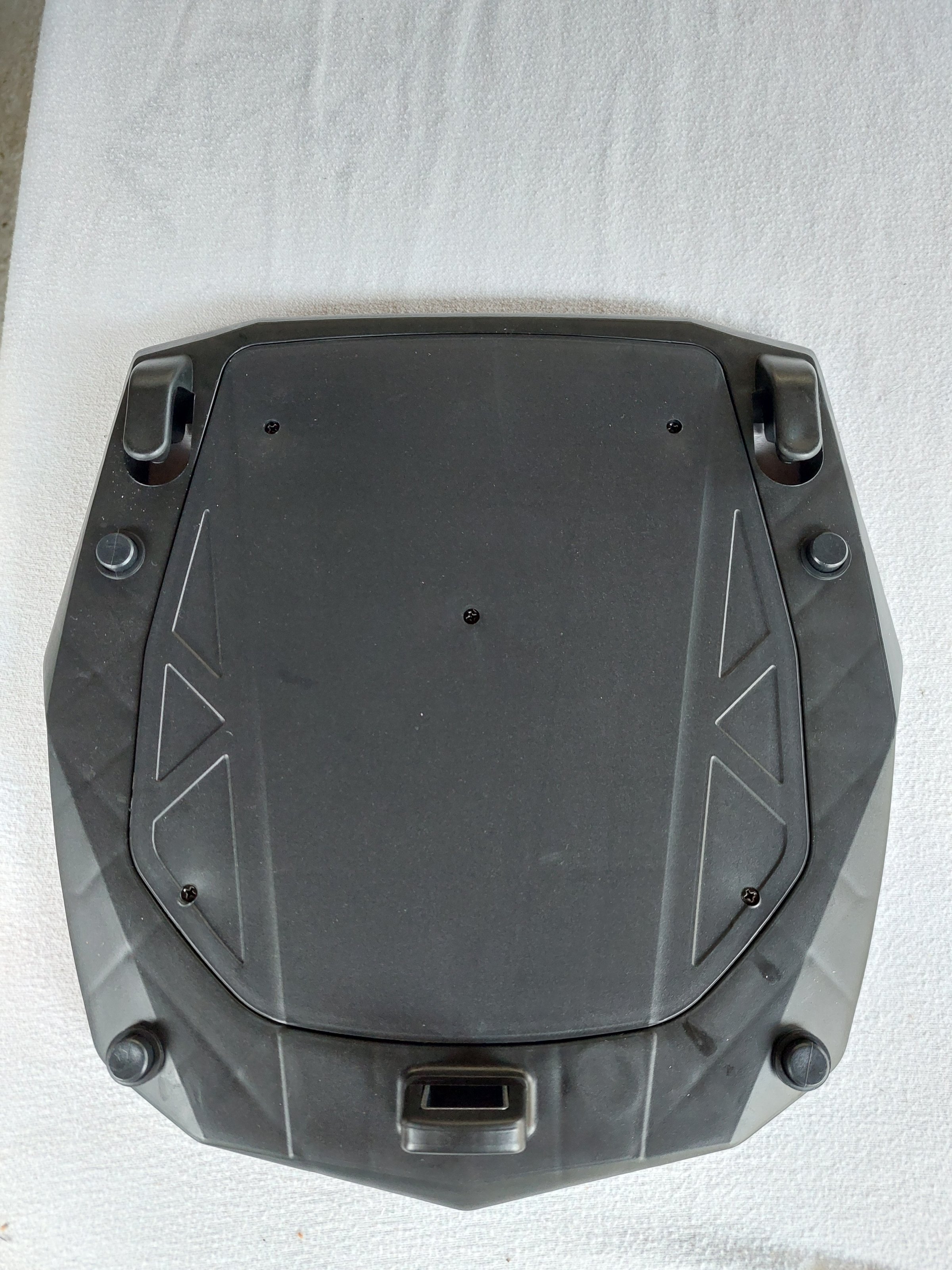

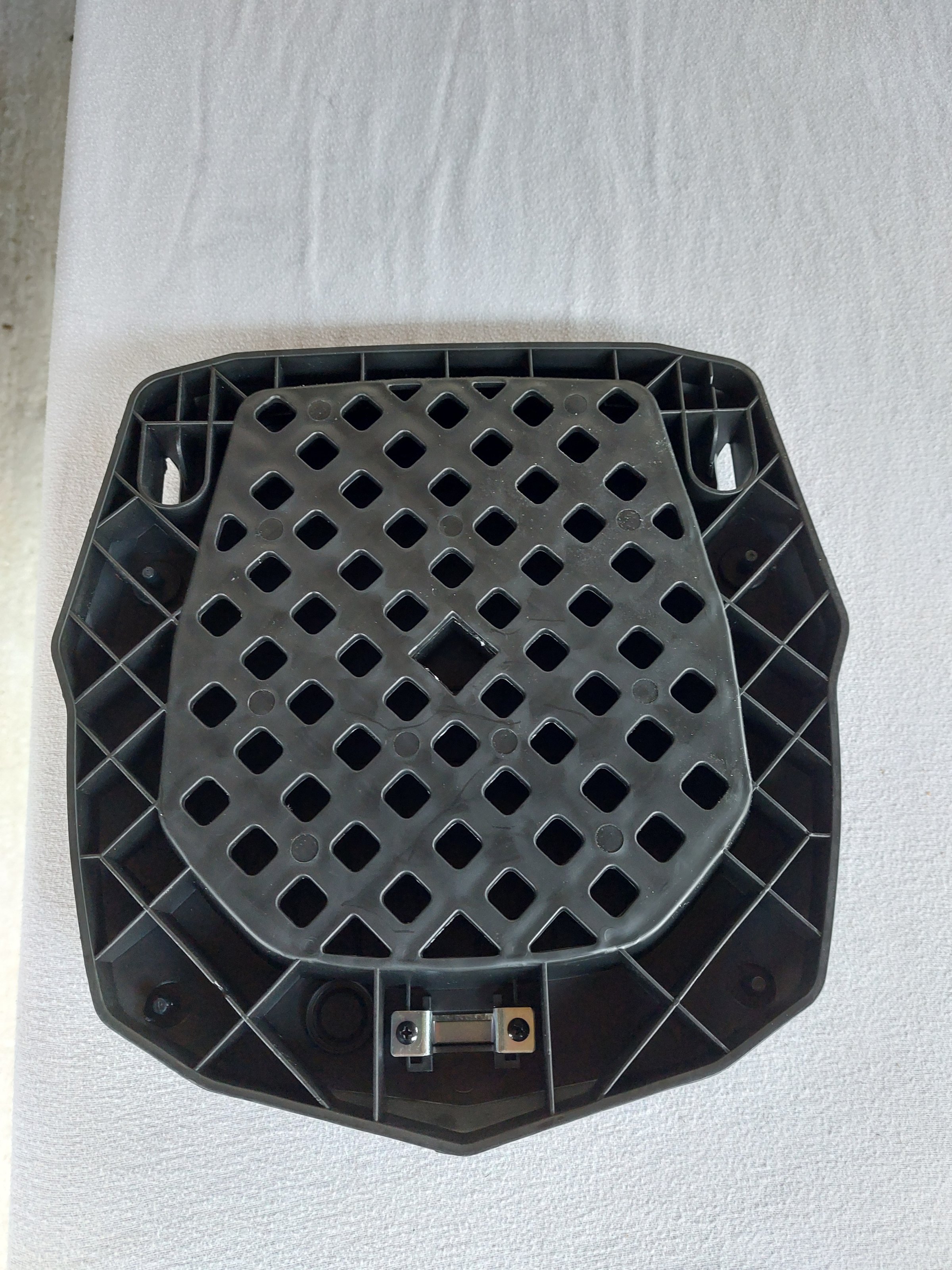

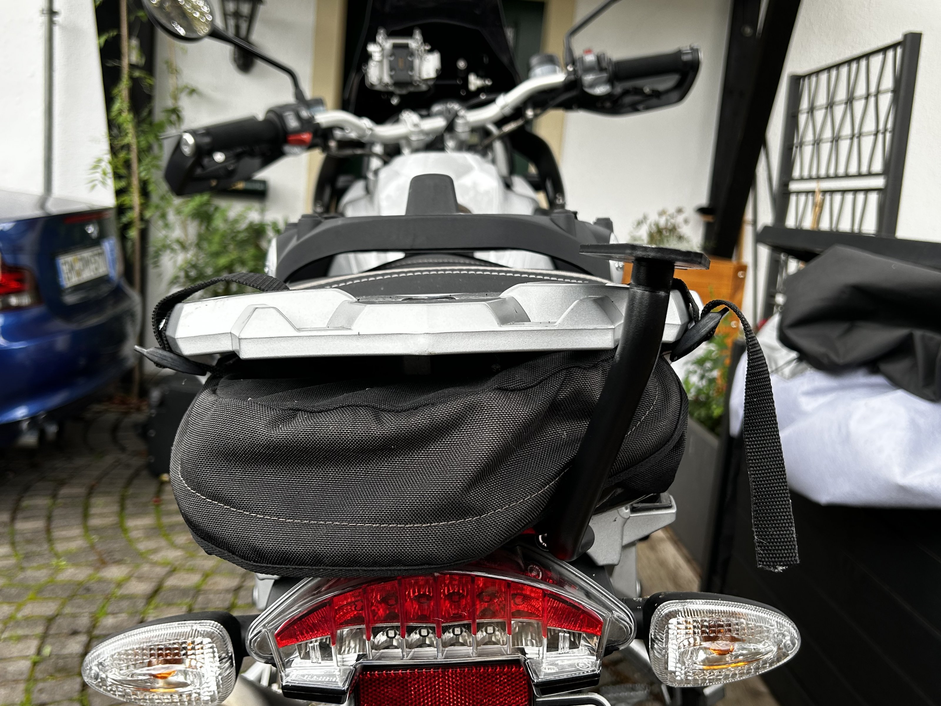

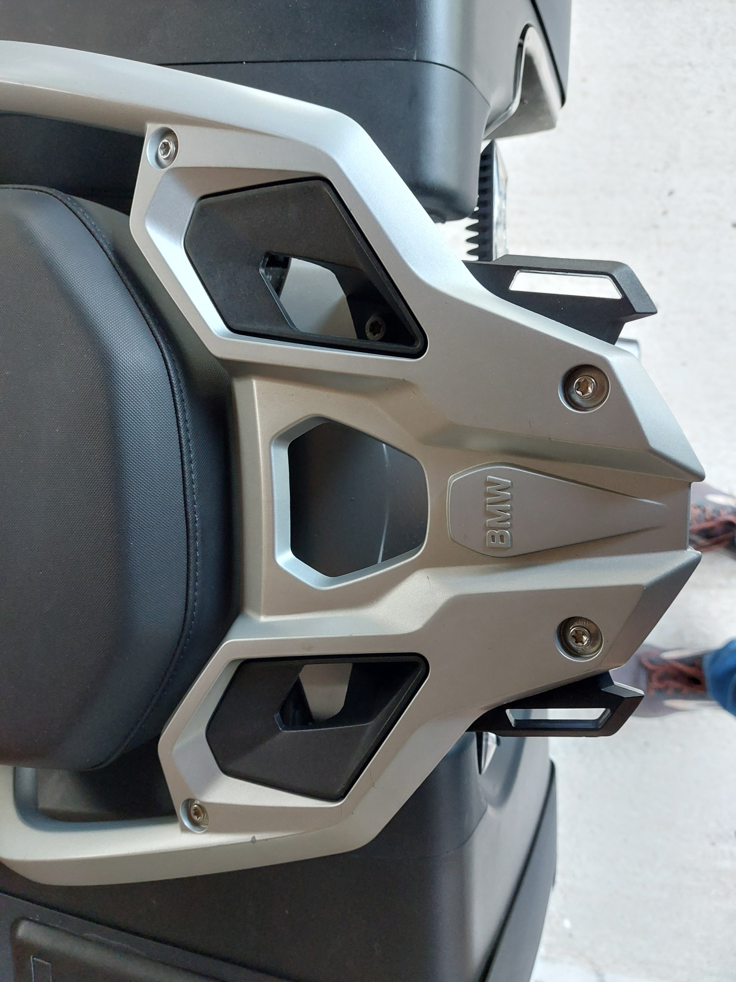

Das ist die Aufnahme der BMW und das 2. Bild der Adapter von Aliexpress
Da musst du experimentieren.
Passen ggf die hinteren Schrauben des Gepäckträgers zu dem Schachbrett der Montageplatte?
Dann noch zwei von den Universalklemmen durch die äußeren Öffnungen des Gepäckträgers.
Ansonsten schau, ob es für die GS einen GIVI-Halter gibt.
Bei meiner Zero hatte ich das gleiche Problem, aber da passte keine der vier Schrauben des Gepäckträgers.
Daher habe ich eine 12mm Sperrholzplatte schwarz lackiert und auf den Gepäckträger geschraubt und darauf die mitgelieferte Platte mittels 8x Spax verschraubt.
Hält bombig.
Vielen Dank für eure schnellen Antworten 👍 top
Leider passt nur eine hintere Schraube, bei der anderen fehlt knapp 0.5 cm.
Das mit der Sperrholzplatte hört sich nicht schlecht an, vllt eine Alternative wenn es anders nicht funktioniert.
Gruß Ralf

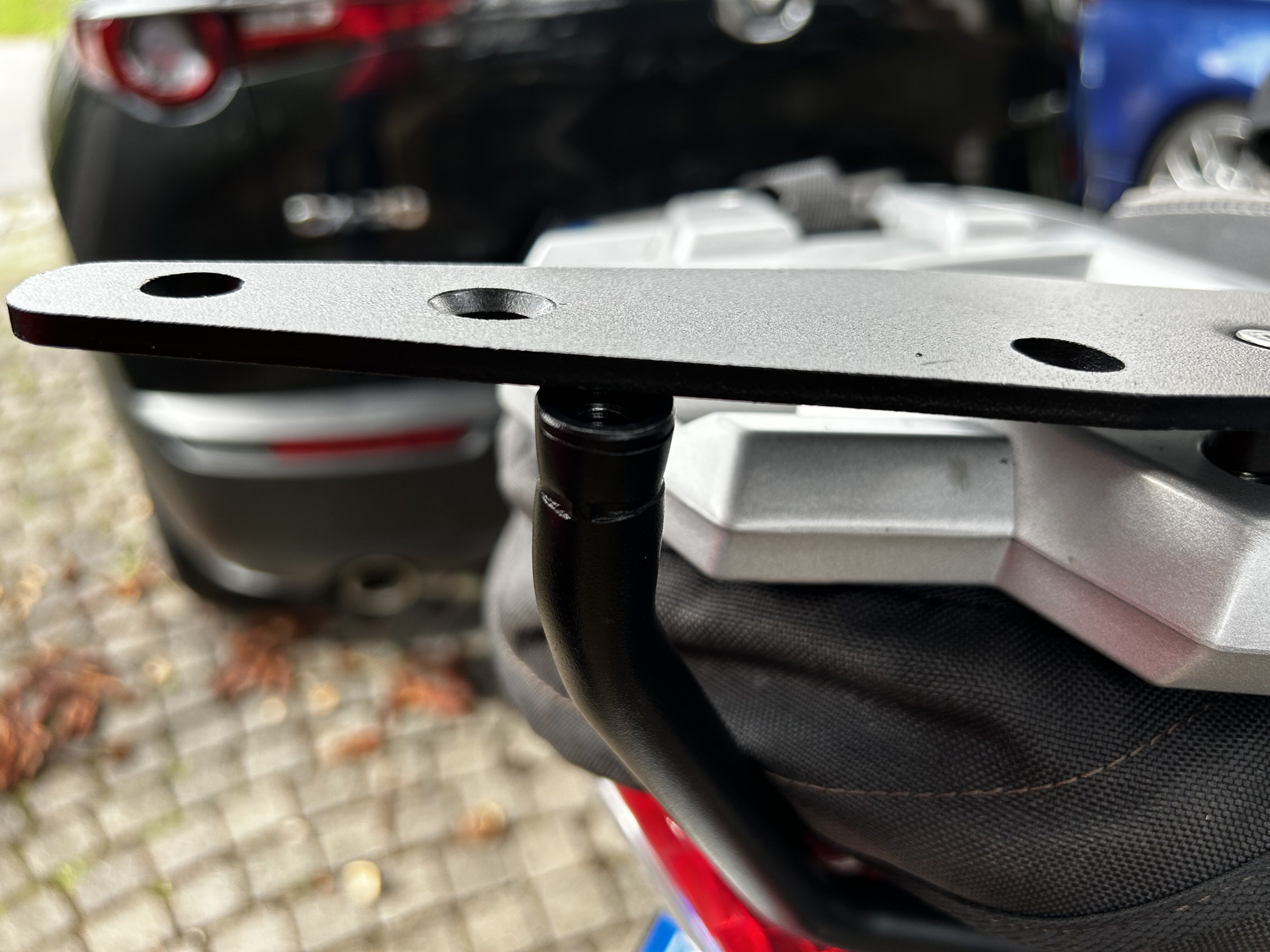

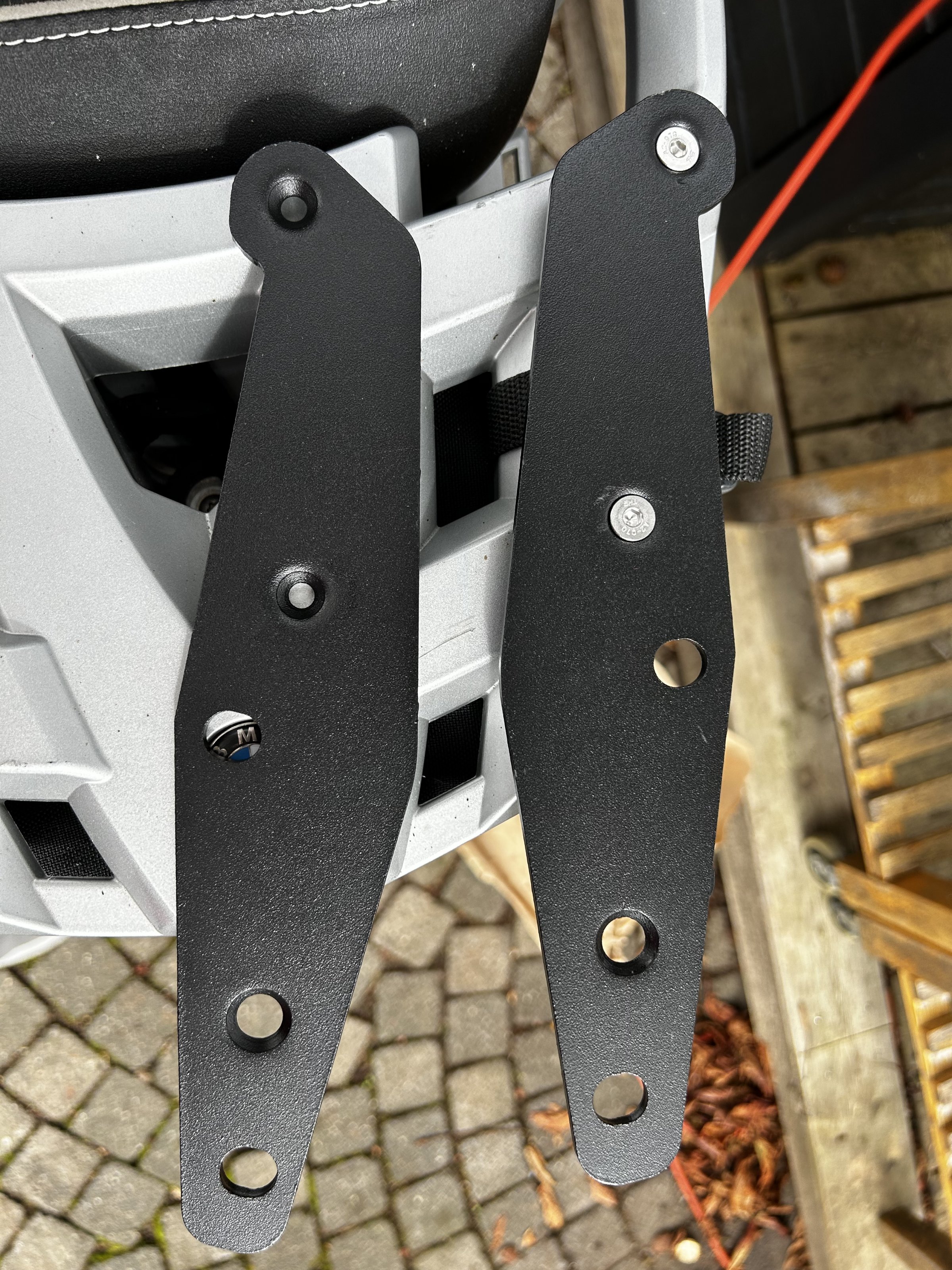

Hallo zusammen, das Topcase ist angebaut, es hat dafür etwas handwerkliches Geschick benötigt, es hat sich jedoch gelohnt.
Den beiliegenden Adapter habe ich etwas modifizieren müssen 😉 bin aber sehr zufrieden mit dem Ergebnis und es hält bombensicher.
Danke für euren Input 👍

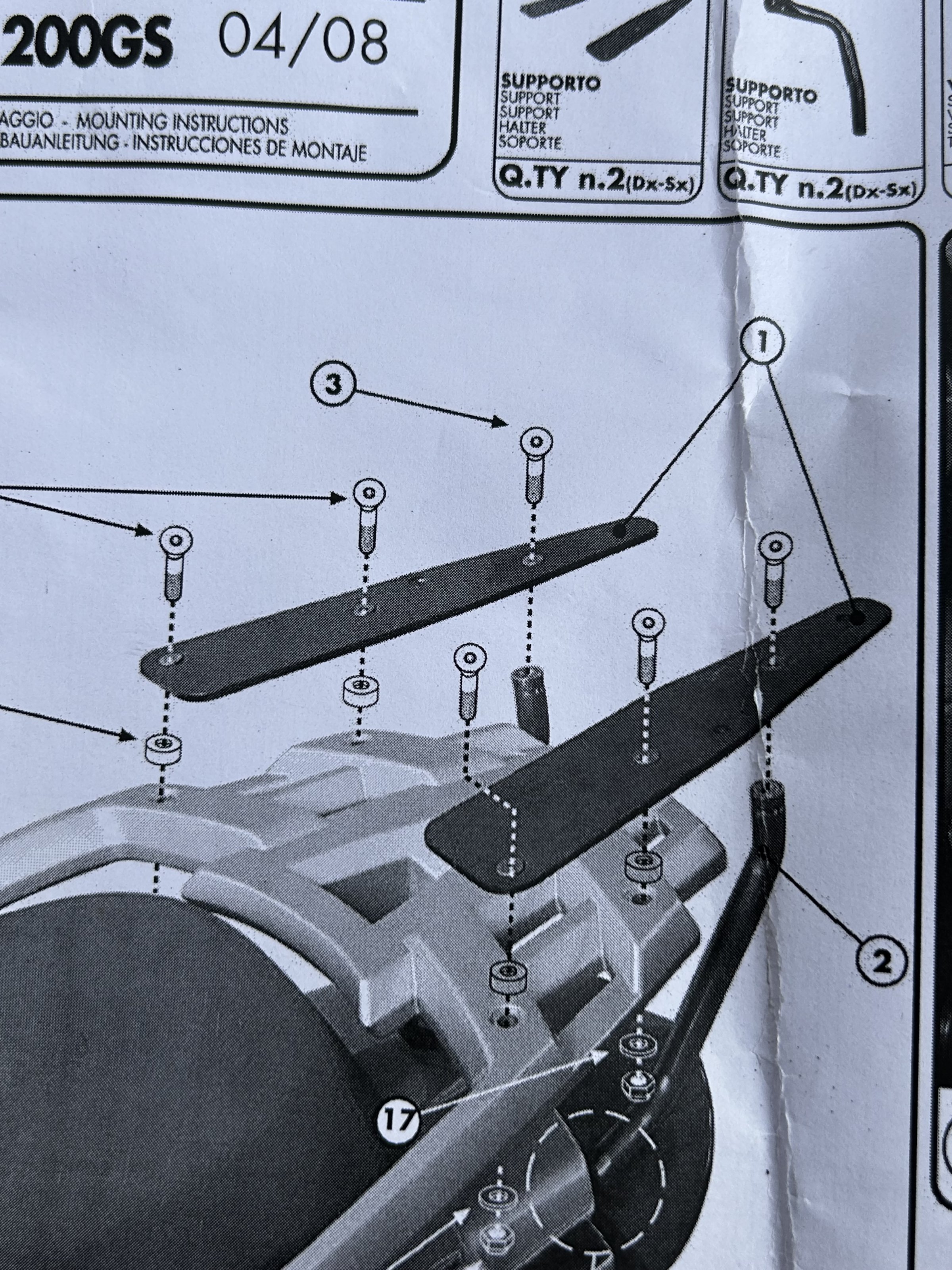

Also bei mir passen die Platten für den eigentlichen Träger irgendwie nicht…
In der Anleitung sehen die auch anders aus als meine die ich bekommen habe.
Das passt vorne und hinten nicht. :ohnmacht:
Kann das jemand gegenchecken ob ich die falschen Platten für meine K25 bekommen habe?
