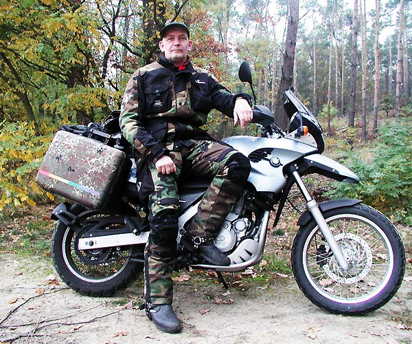

Du könntest ja das verlorene Blech, das keine technische Funktion hat, als Chance begreifen für eine eigene individuelle Lösung; die muss ja nicht unbedingt so aussehen wie meine - siehe Anhang
