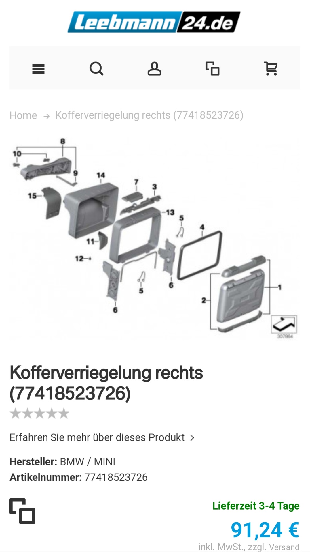

Ich hätte mal eine etwas allgemeinere Frage zu Leebmann bzw. den Explosionszeichnungen.
Hintergrund ist, dass ich nach einem Rutscher für meinen Variokoffer rechts eine neue Halterung bzw. Kofferverriegelung brauche.
Laut Internet Recherche ist es die Teilenummer 77418523726.
Kofferverriegelung rechts (77418523726) - leebmann24.de
Was mir nicht so ganz einleuchtend ist: Laut Beschreibung ist es Position 08 in der Zeichnung. Im Bild ist noch die 9 und die 10 zu sehen.
Wären die bei der Position 08 mit dabei? Eventuell brauche ich nämlich auch die 10 neu. Wenn die allerdings schon bei der obigen TN dabei ist, dann brauche ich sie ja nicht extra bestellen.

Danke für die Tipps. Passenderweise hat sich Leebmann auch noch auf meine Mail gemeldet.
Es ist tatsächlich so, dass Position 9+10 bei der Position 8 mit enthalten sind.
BMW Motorrad 77418523726 Kofferverriegelung rechts - LEEBMANN24
Trotzdem ist die Leebmann Seite etwas irreführend wenn man was sucht. Die Dame von Leebmann hat mir noch einen Link geschickt für die Aufhängung des Koffers (ich hatte explizit gefragt).
