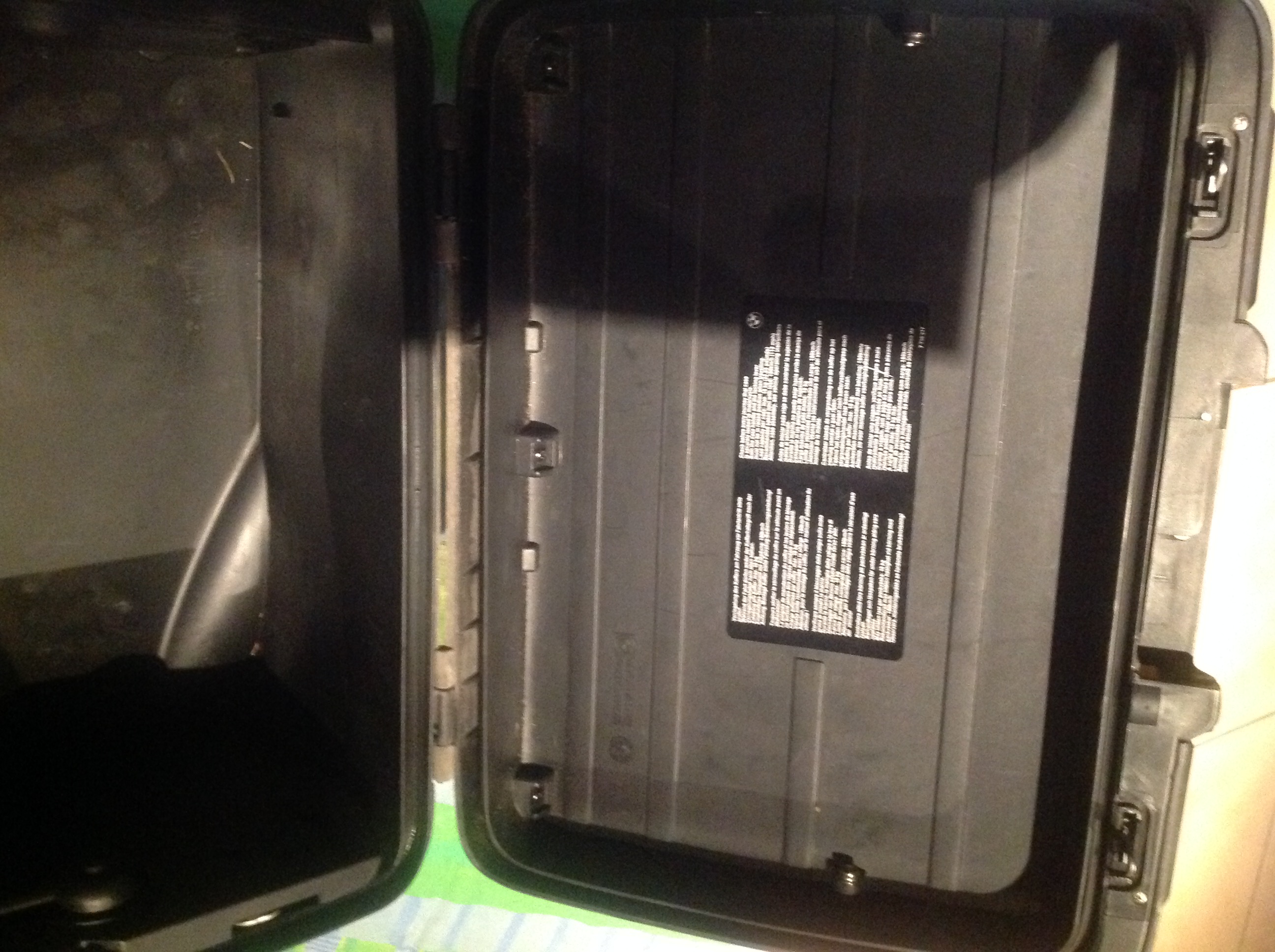

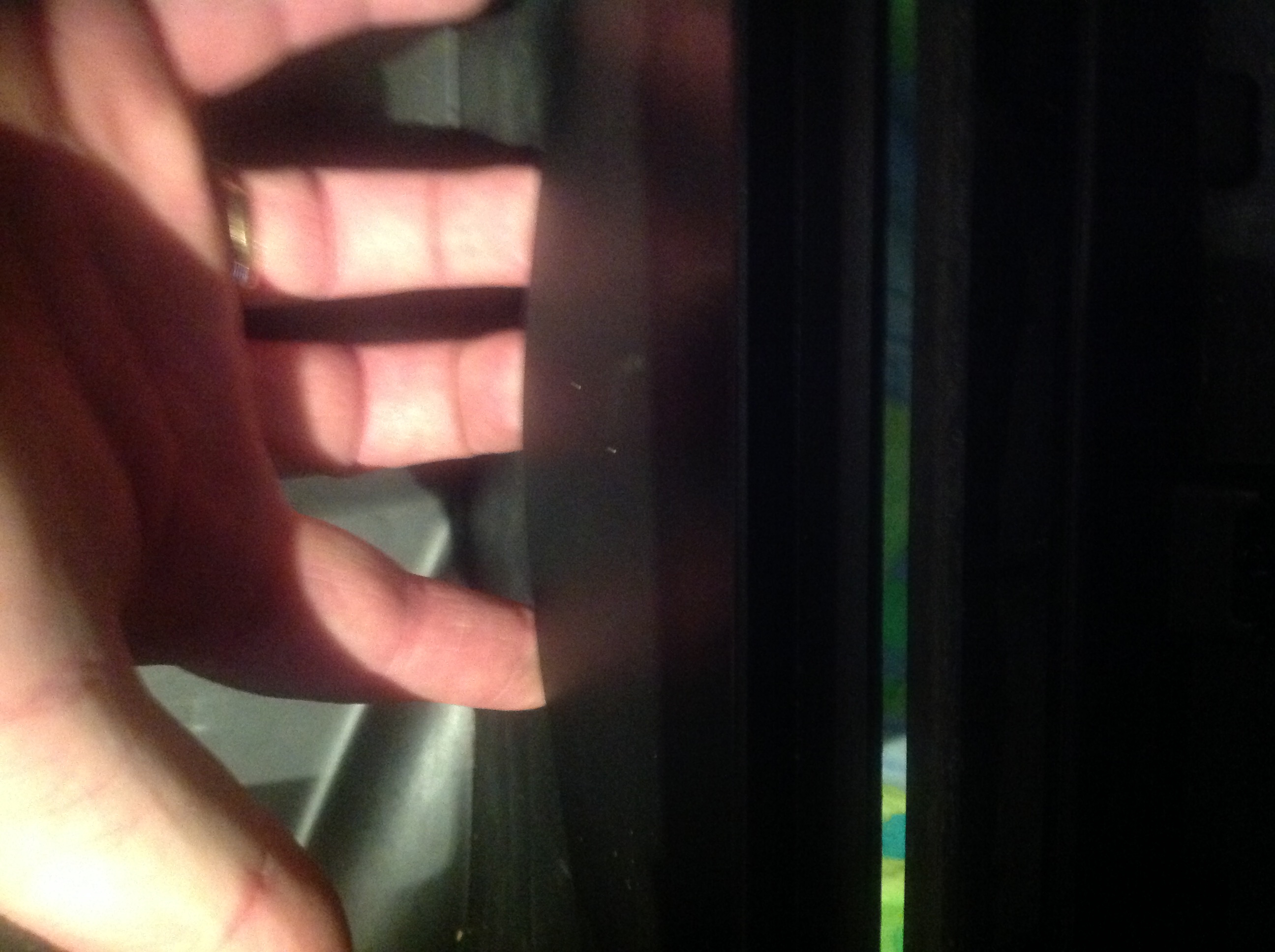

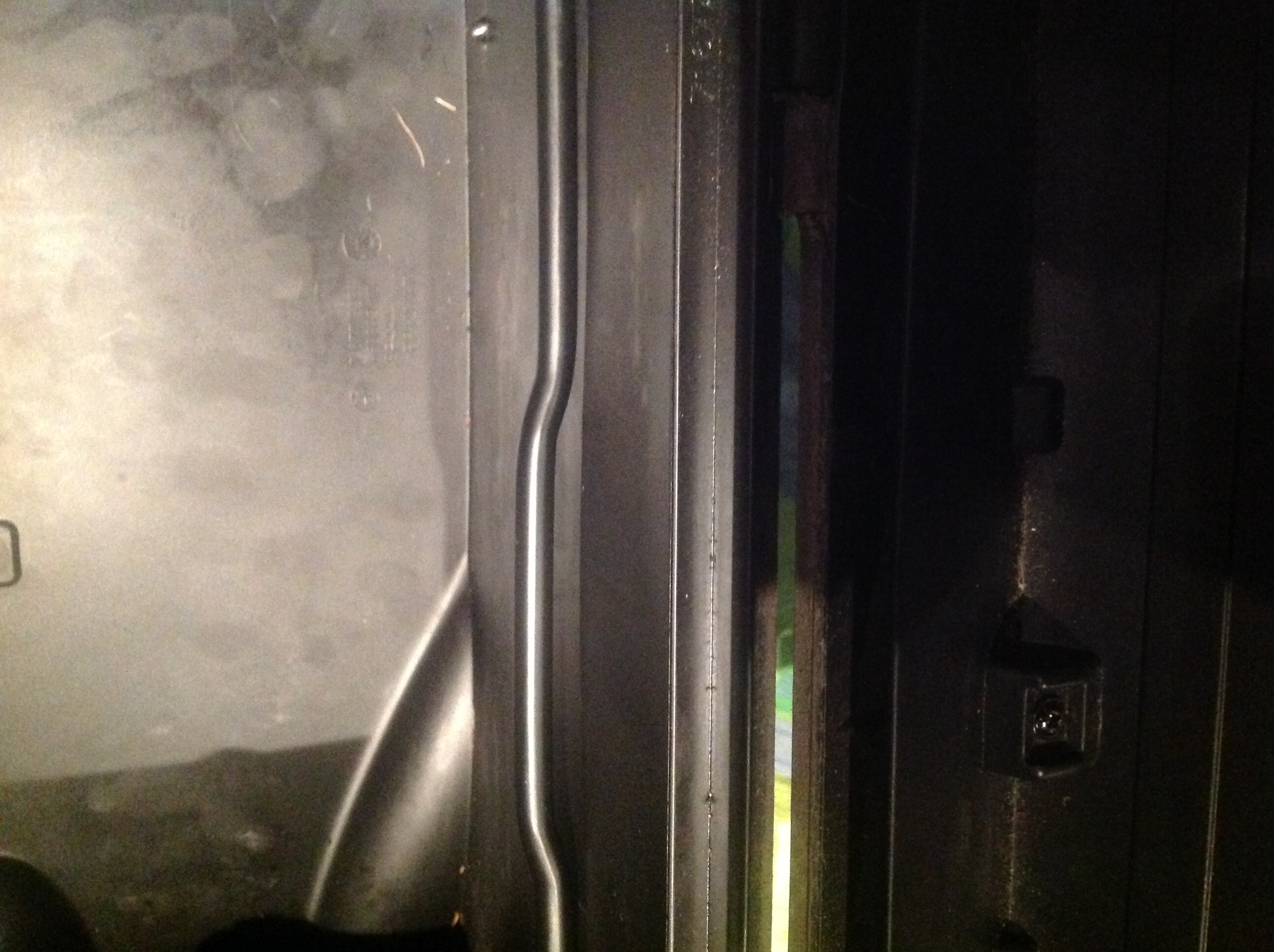

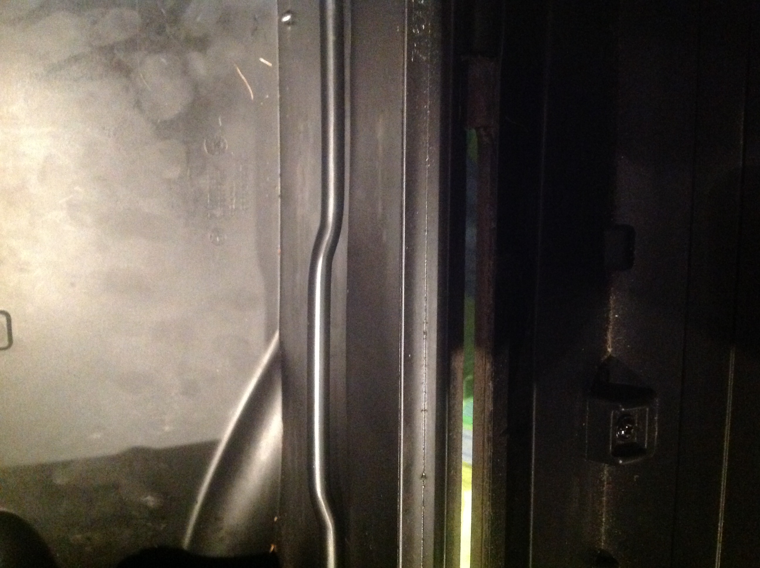

so, ich habe mich heute mal mit einem der Koffer beschäftigt.
Das Teflonspray (würde im anderen Thread empfohlen) hat keinerlei abhilfe geschafft.
Danach habe ich es mal mit einfacher Autopolitur versucht. Klappt deutlich besser.
Allerdings habe ich noch etwas entdeckt.... dafür die drei Bilder.
in dem Bild mit meiner Hand ist die Unterseite des Koffers innen zu sehen.
Einmal ohne meine Hand und einmal in ausgefahrenem Zustand.
wie zu sehen ist, wölbt sich die Innenkante des Oberteils nach innen
wenn der Koffer auf "klein" gestellt ist. In ausgefahrenem Zustand ist das nicht mehr.
Macht auf mich den Eindruck, dass das Innenteil kleiner geworden ist.
Würde da ein "Entspannungsschnitt" abhilfe schaffen? Natürlich auf der Innenseite...;-)IMG_0810.JPGIMG_0811.JPGIMG_0812.JPG
Ralsch
Ralsch
12.05.2017
5.566
In der Nähe von Darmstadt
da die Koffer sehr eng ineinander laufen um die Wasserdichtigkeit zu gewährleisten (spricht natürlich gegen den Entspannungsschnitt) sind schon kleine "Hindernisse" in Form von Steinchen und Riefen ausreichend um die Passung zunichte zu machen und den Deckel sichtbar zu wölben. Die Wölbung ist bei den klemmenden Koffern entsprechend "normal".
Ausgiebige Details in den anderen 4.243 Threads zu dem Thema.
In Kurzform: Zerlegen, akribisch die Führung reinigen, ggf. Riefen fein rausschleifen bzw. glätten, Verstellmechanismus kontrollieren bzw. korrigieren (die Punkte auf den Zahnrädern müssen in einer Linie stehen, ansonsten ist dort etwas verstellt/Zähne übersprungen) und wieder montieren.
Das machst Du ganz einfach so lange bis die Koffer wieder funktionieren oder Du die Lust verlierst und die Dinger nur noch im ausgefahrenen Zustand nutzt.
Mein Tipp: Springe direkt zum Schluß, spart ne Menge Ärger und Arbeit und zusammengeschoben machen die eh keinen großen Sinn.
Bis dann,
Ralf
