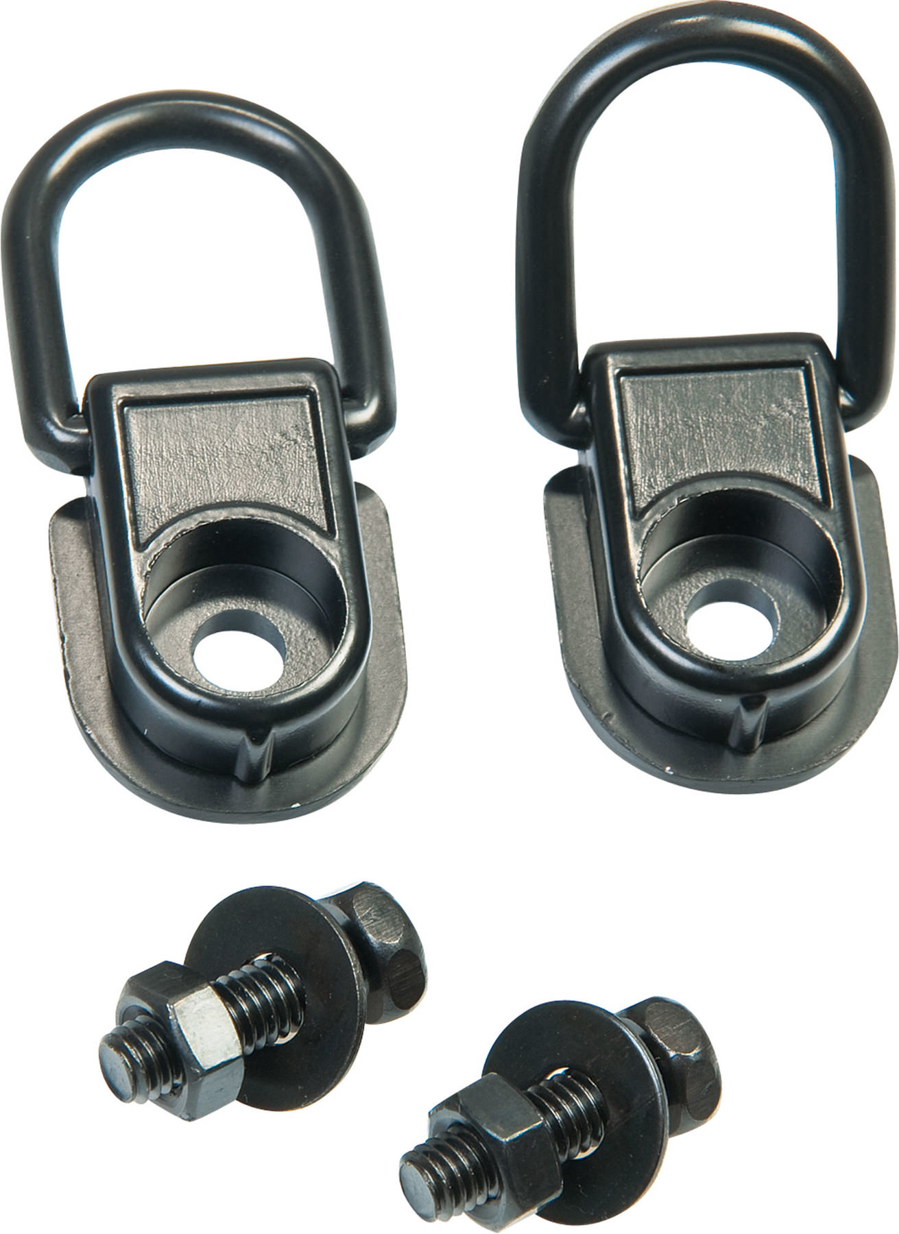

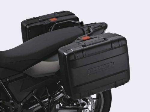

Liebe Foronauten,
hat jemand von euch schonmal an den Varios Ösen oder Zurrschlauefen verbaut, so das zusätzlich an den Koffern noch Gepäckestücke oben drauf (ähnlich den Gepäckbrücke für die R) oder hinten dran (wie hier z.B. bikeservice-wild.de/produkte/umbau/f_800_gs_-_f_650_gs_twin_zubehoer/kraftstoff-kanister/index_ger.html).
Ich überlege Zurrösen mittels Nieten zu befestigen, ich frage mich nur, ob ich das wieder dicht bekomme.
Bitte keine Vermutugen, sondern nur hadfeste Erfahrungen. Also wer hat durchgebohrt und Variofunktion und Dichtigkeit beahalten ?

Wenn du wasserdichte Nieten verwendest und die Nietstellen verstärkst (unterlegst) kein Problem!

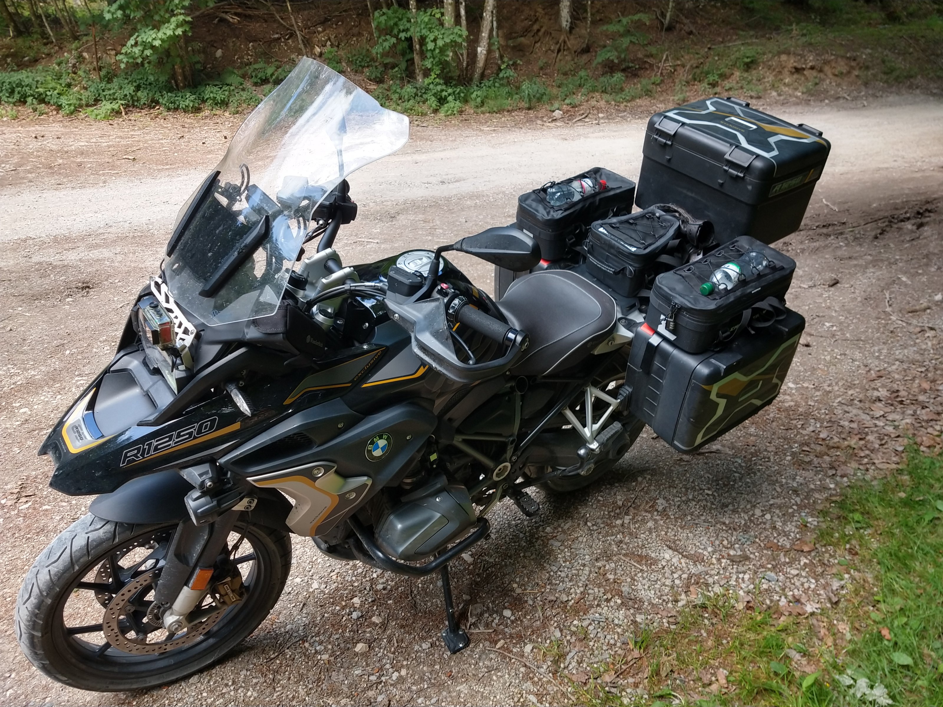

Die zusätzlichen kg auf den Koffern sind kein Problem. Die Koffer hab ich nie mit 10kg füllen können, die lagen immer bei 7 kg. Also dann wären noch 3 kg übrig für die Zusatztaschen. Und selbst wenn es noch mal 5kg oben drauf gibt, kein Problem für die Koffer. Die Zusatztaschen sind auch an einem Gestell für die Koffer befestigt.

Egal, was man an die Variikoffer ranbastelt: Man muss aufpassen, dass hinterher noch Vario-Funktion funktioniert.
