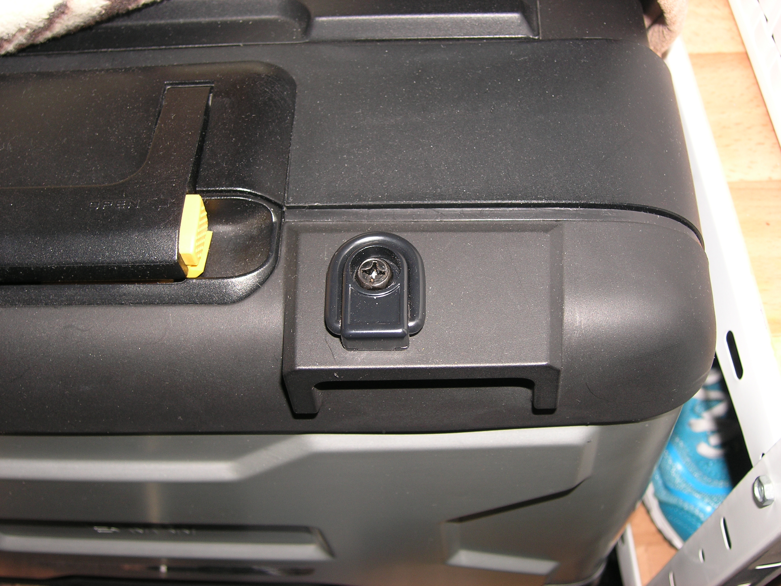

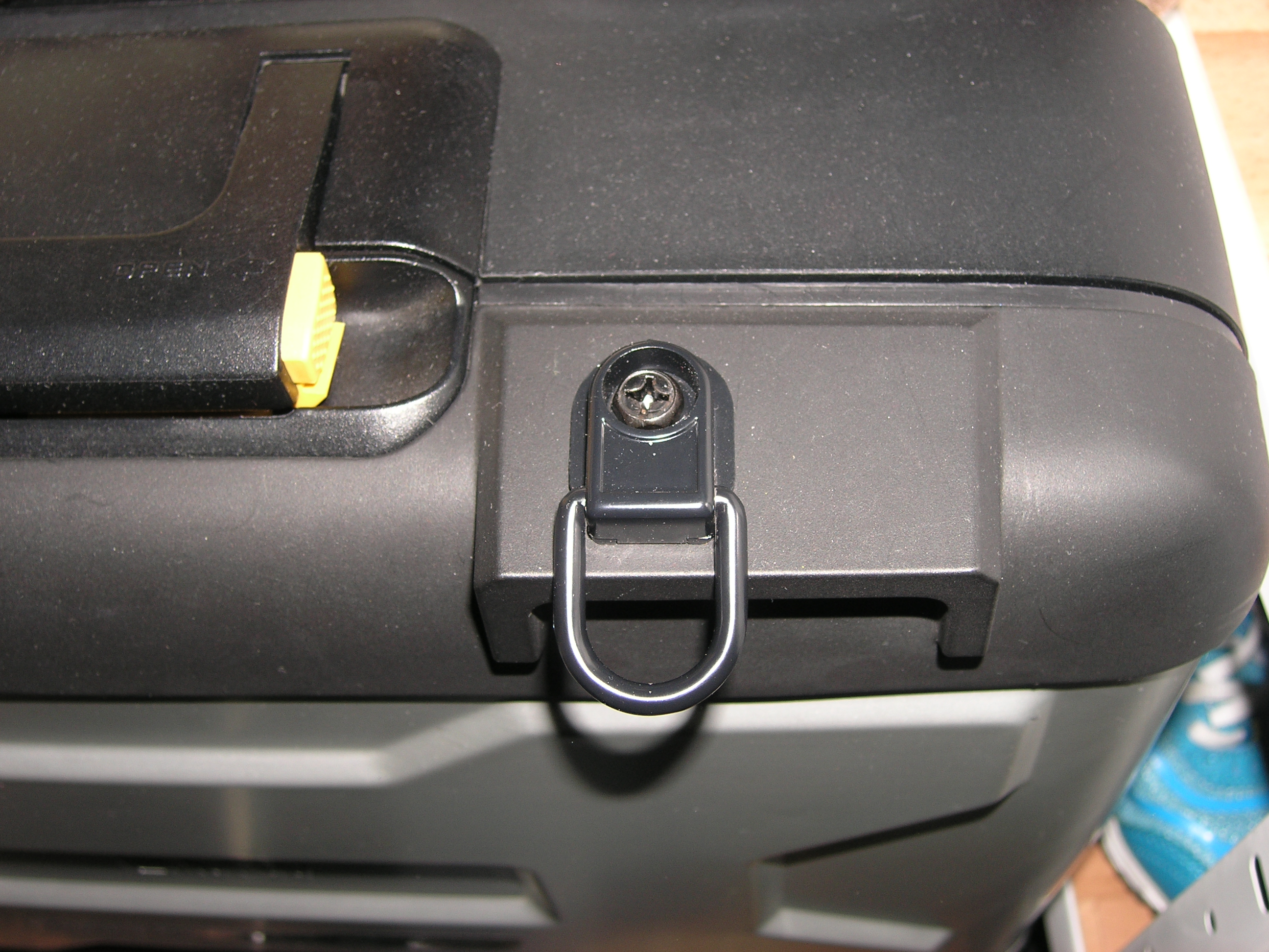

Selen
Hallo BigOneII,

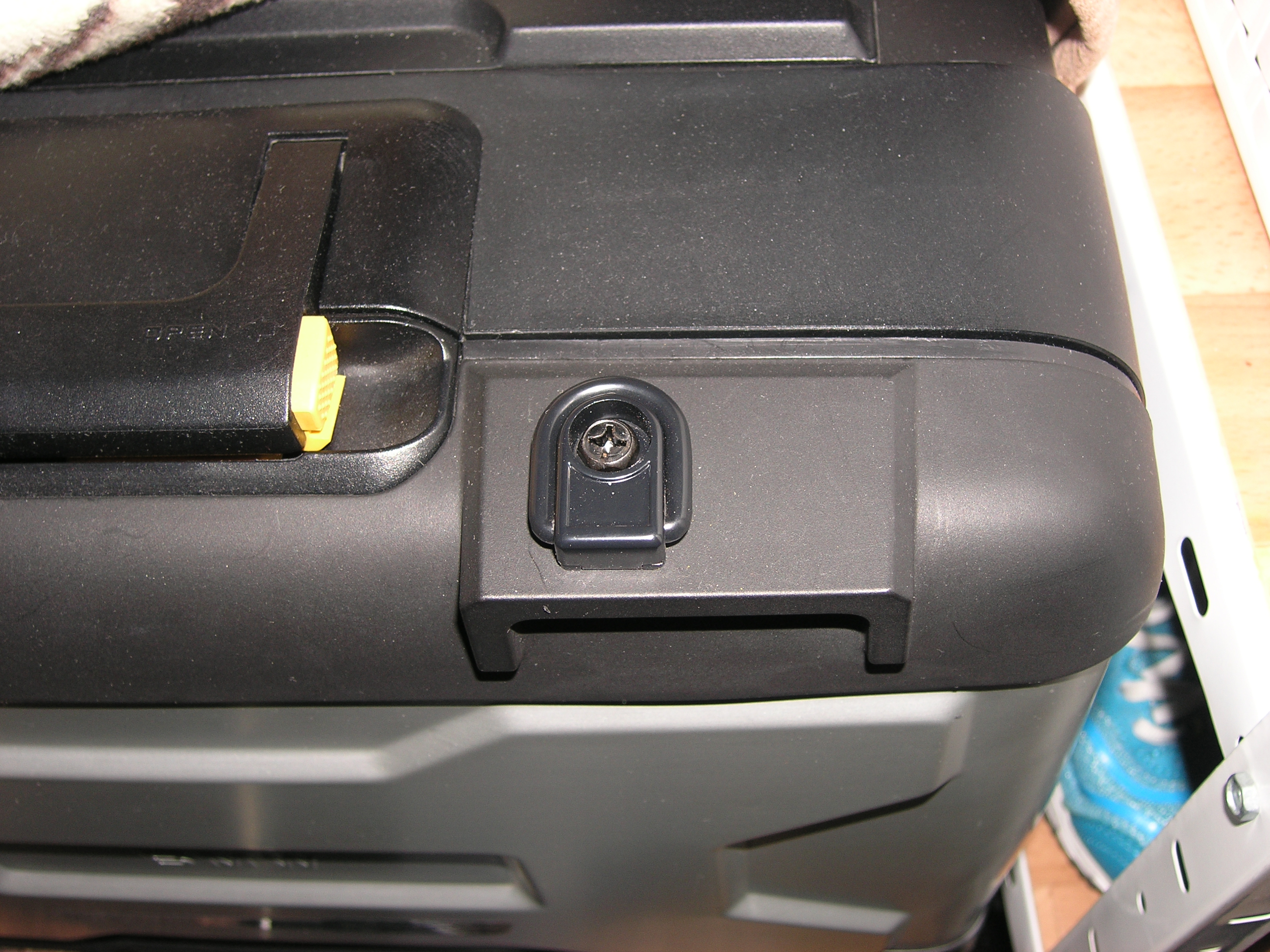

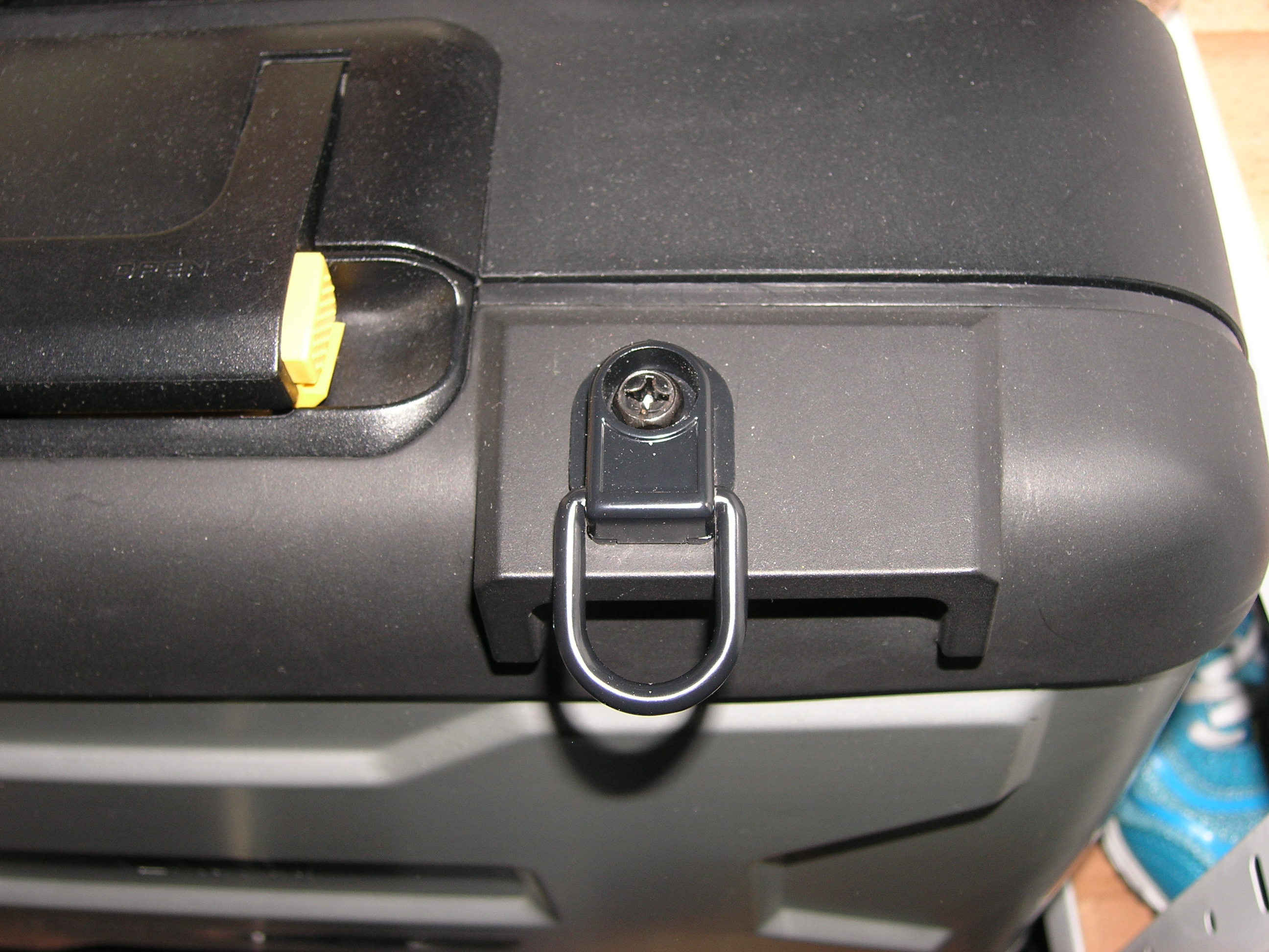

habe gerade die gleiche Fragestellung wie folgt gelöst: Auf der Mopped-Seite nutze ich die vorhandenen Schlitze unterhalb der Sitzbank. An den Varios habe ich jeweils 2 Halter von Louis (10001379) angebracht, siehe Fotos. Vielleicht hilft es.

Gute Idee! Ist da ein Dichtring drunter?

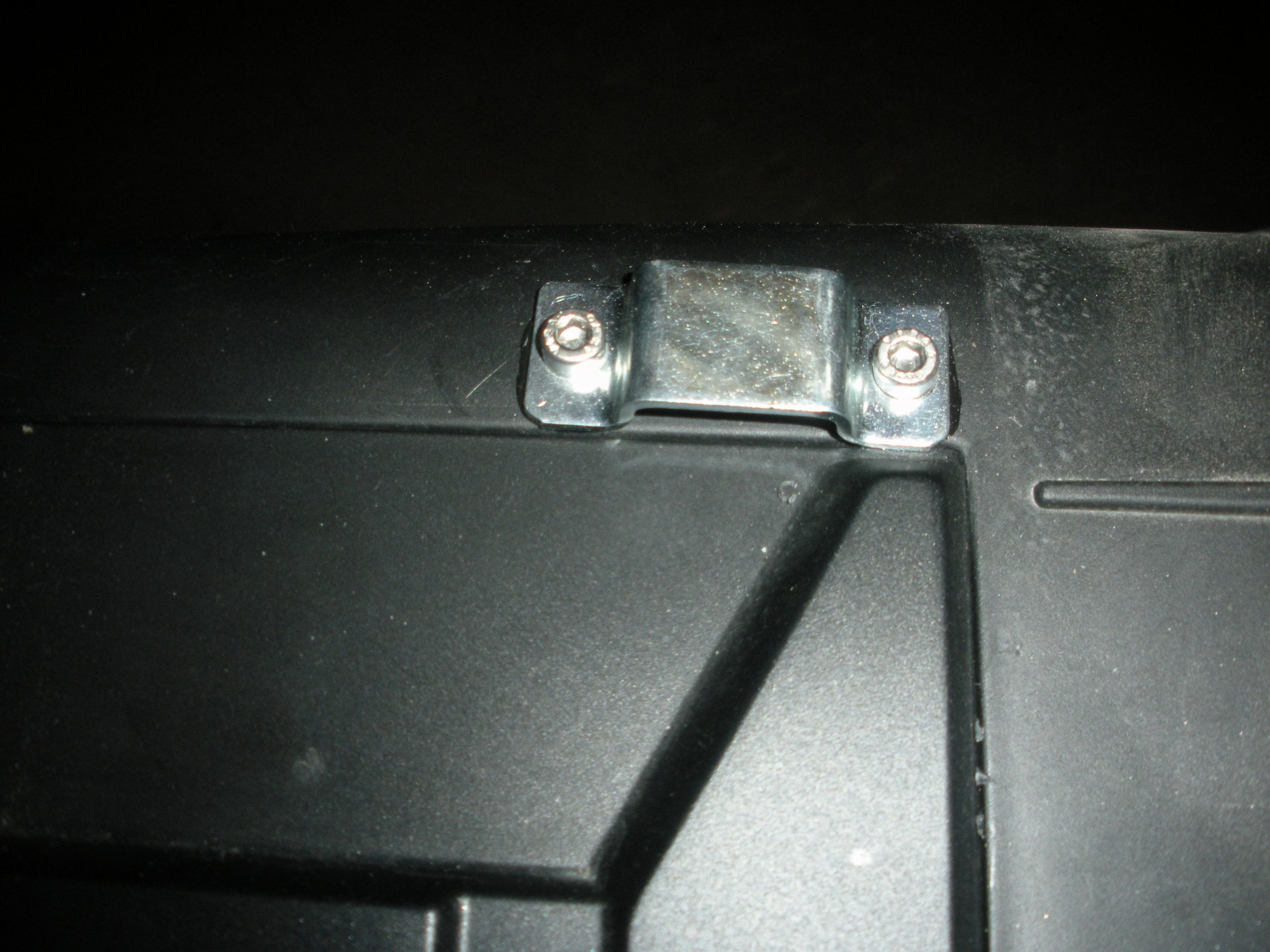

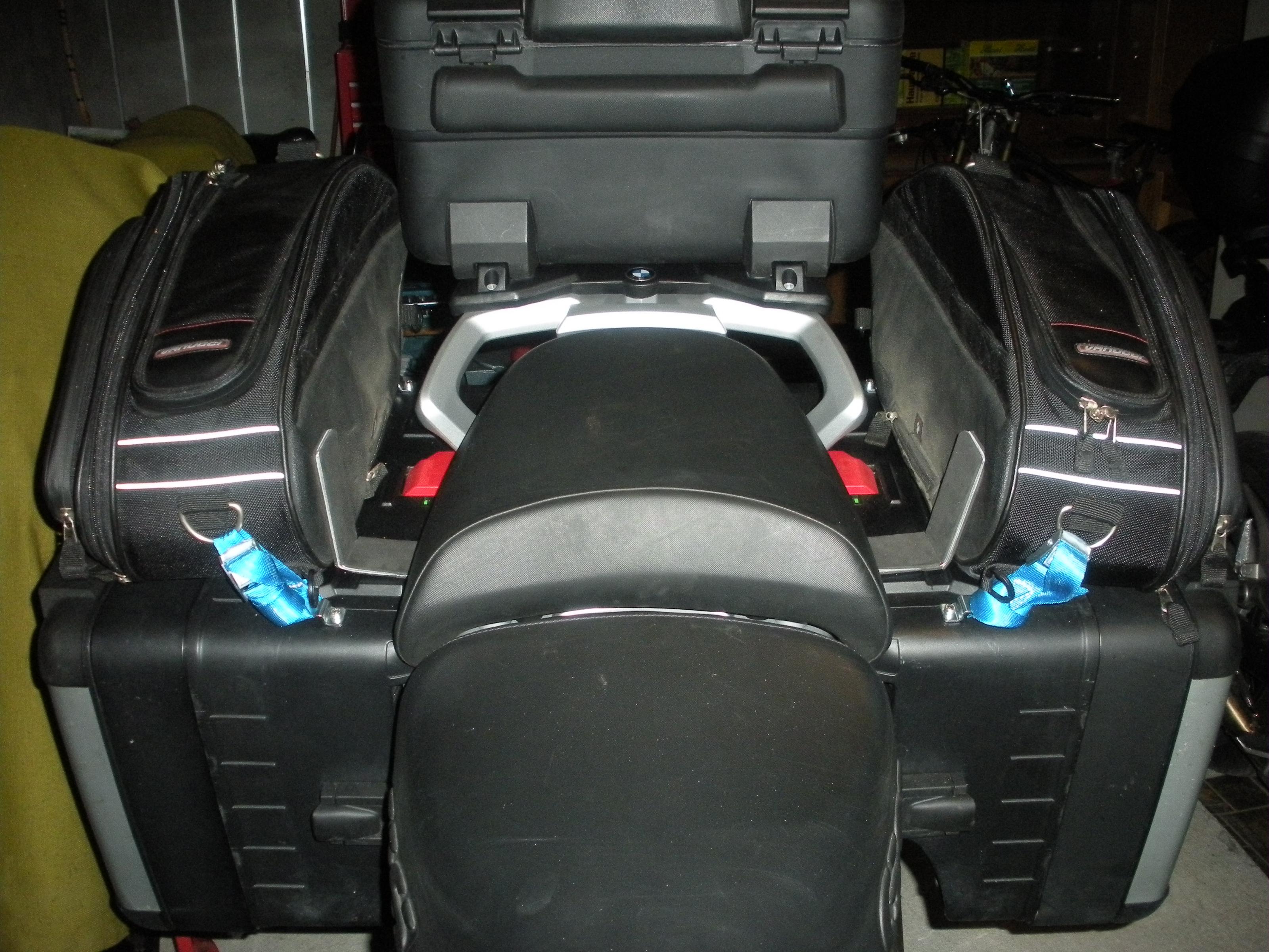

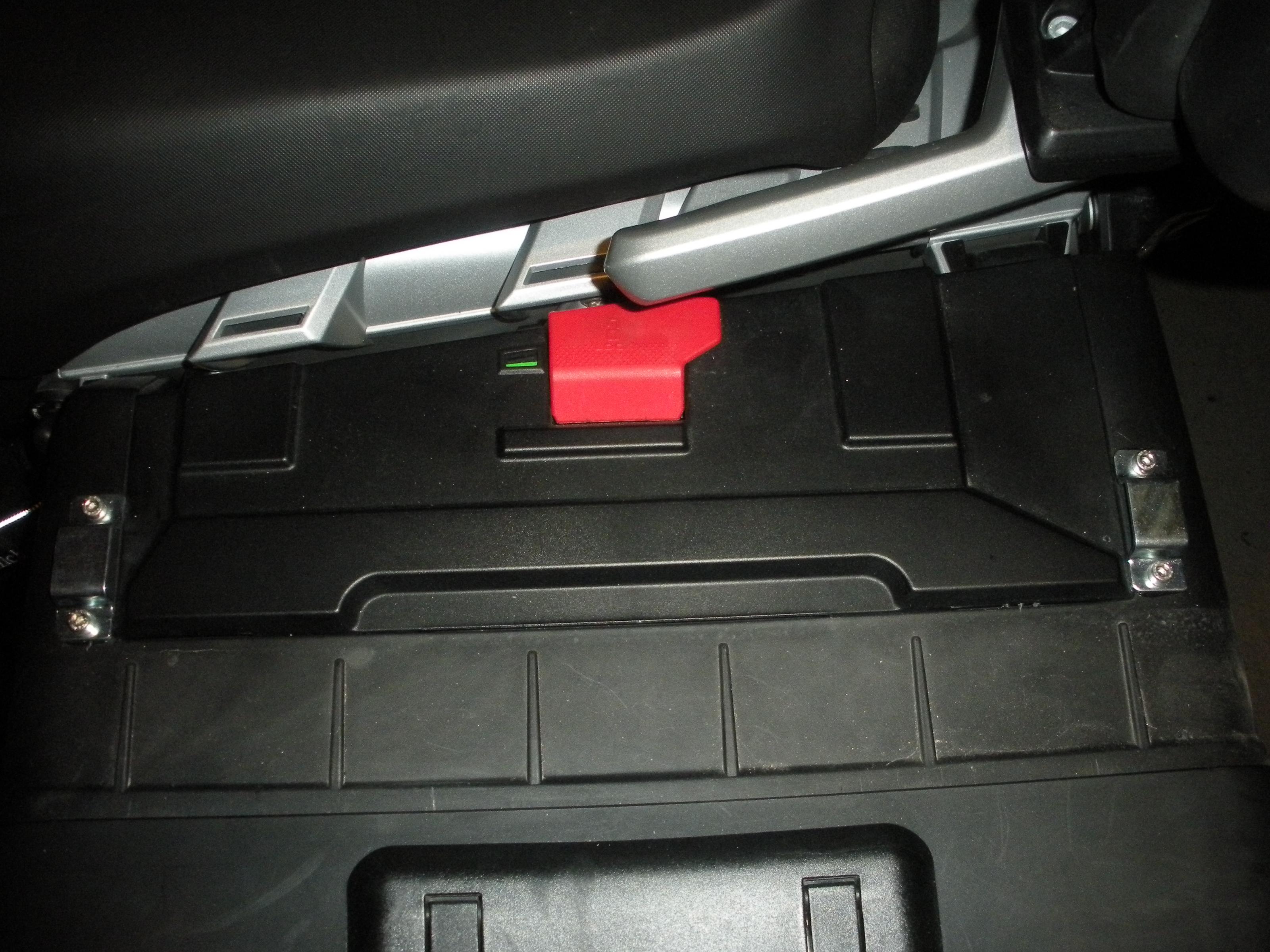

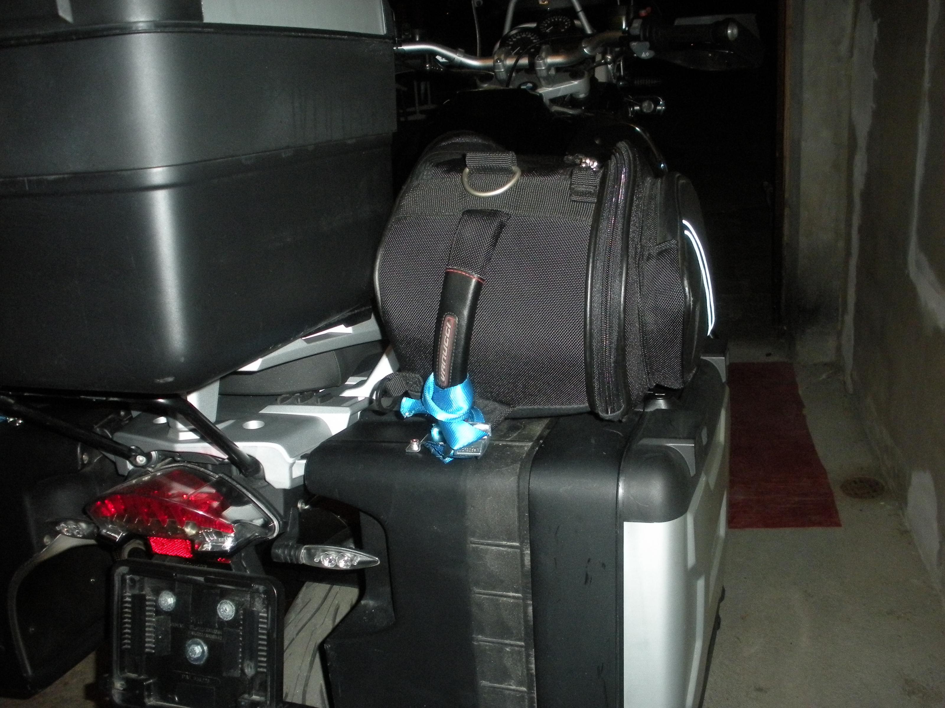

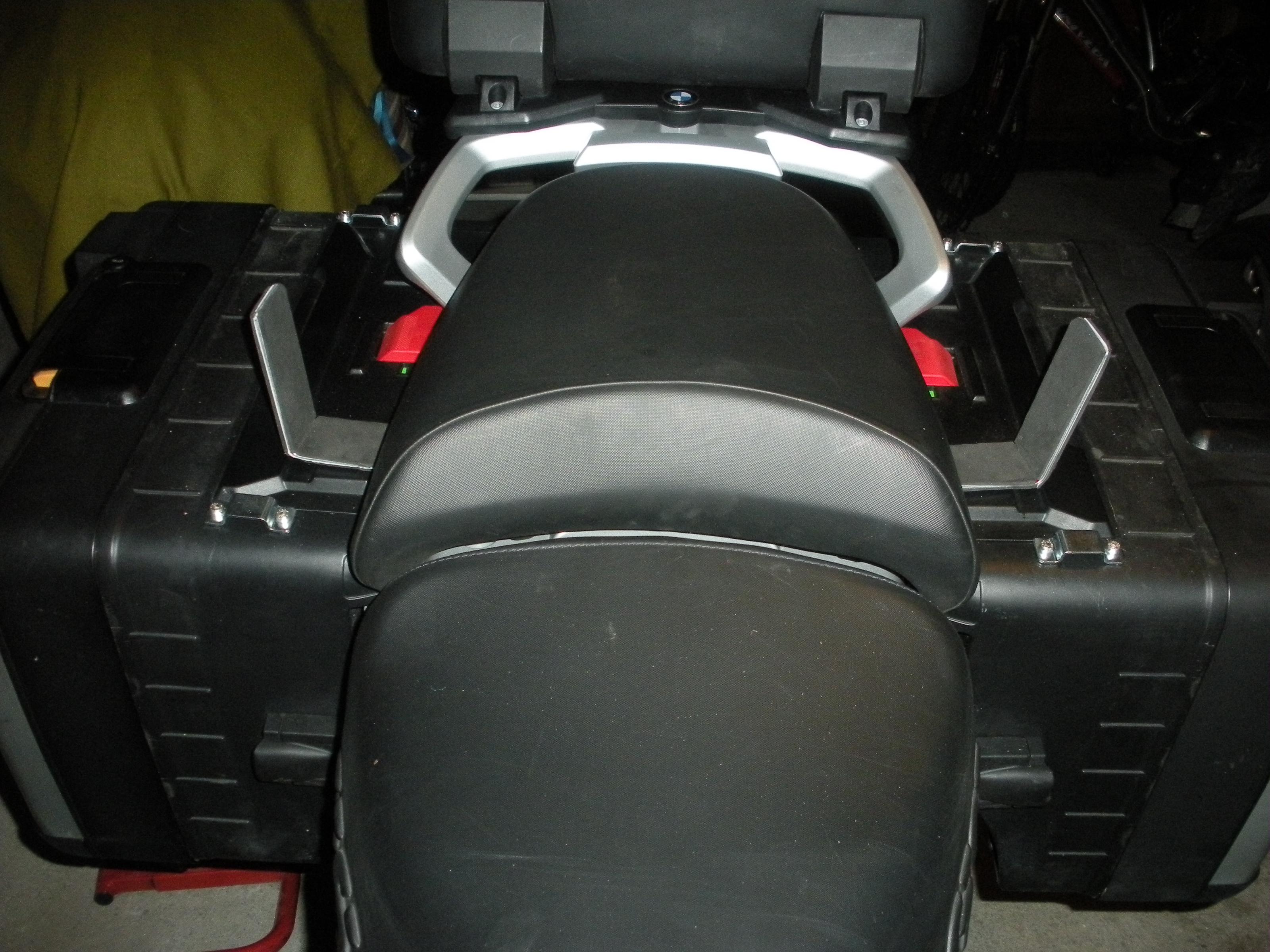

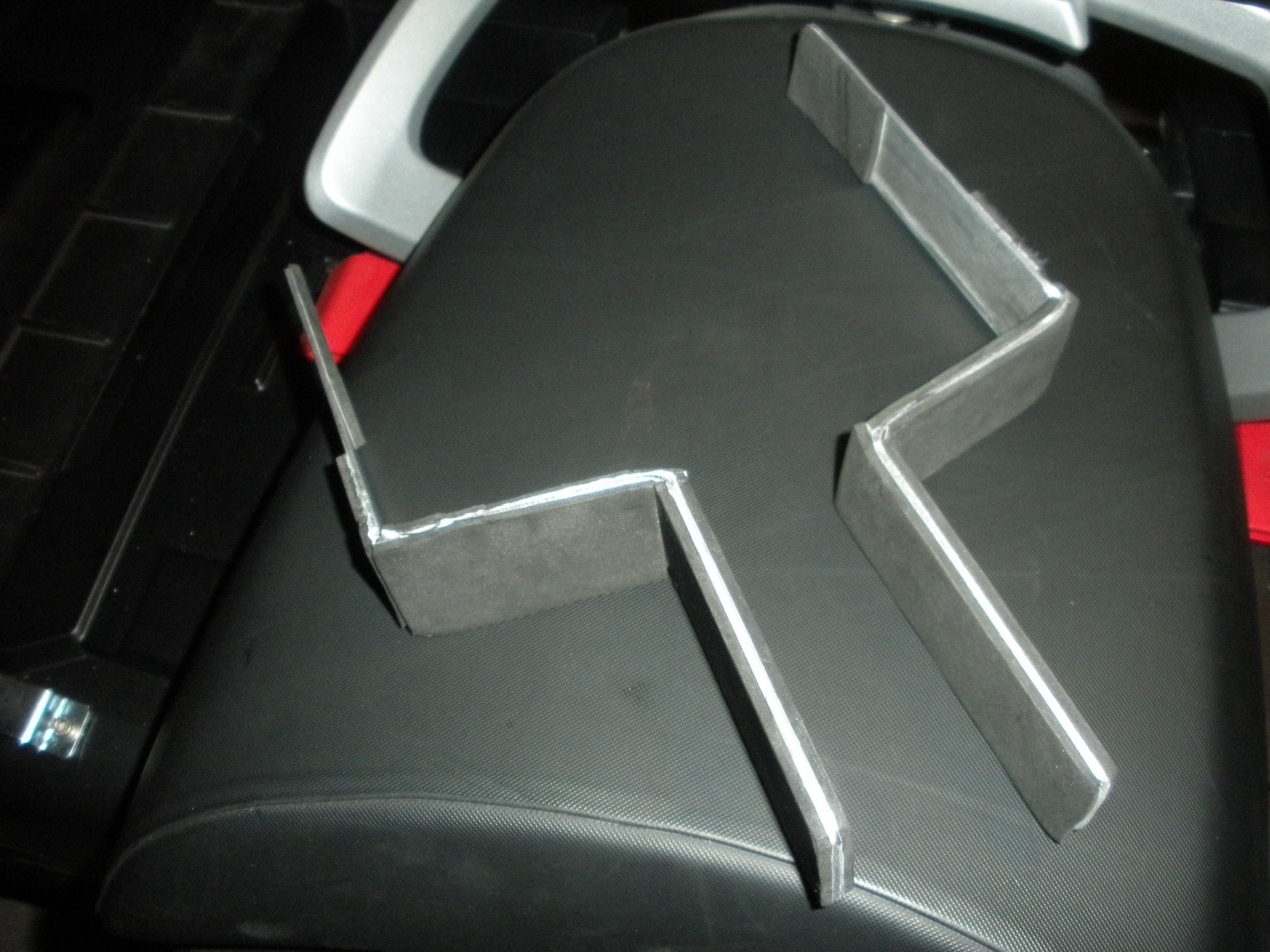

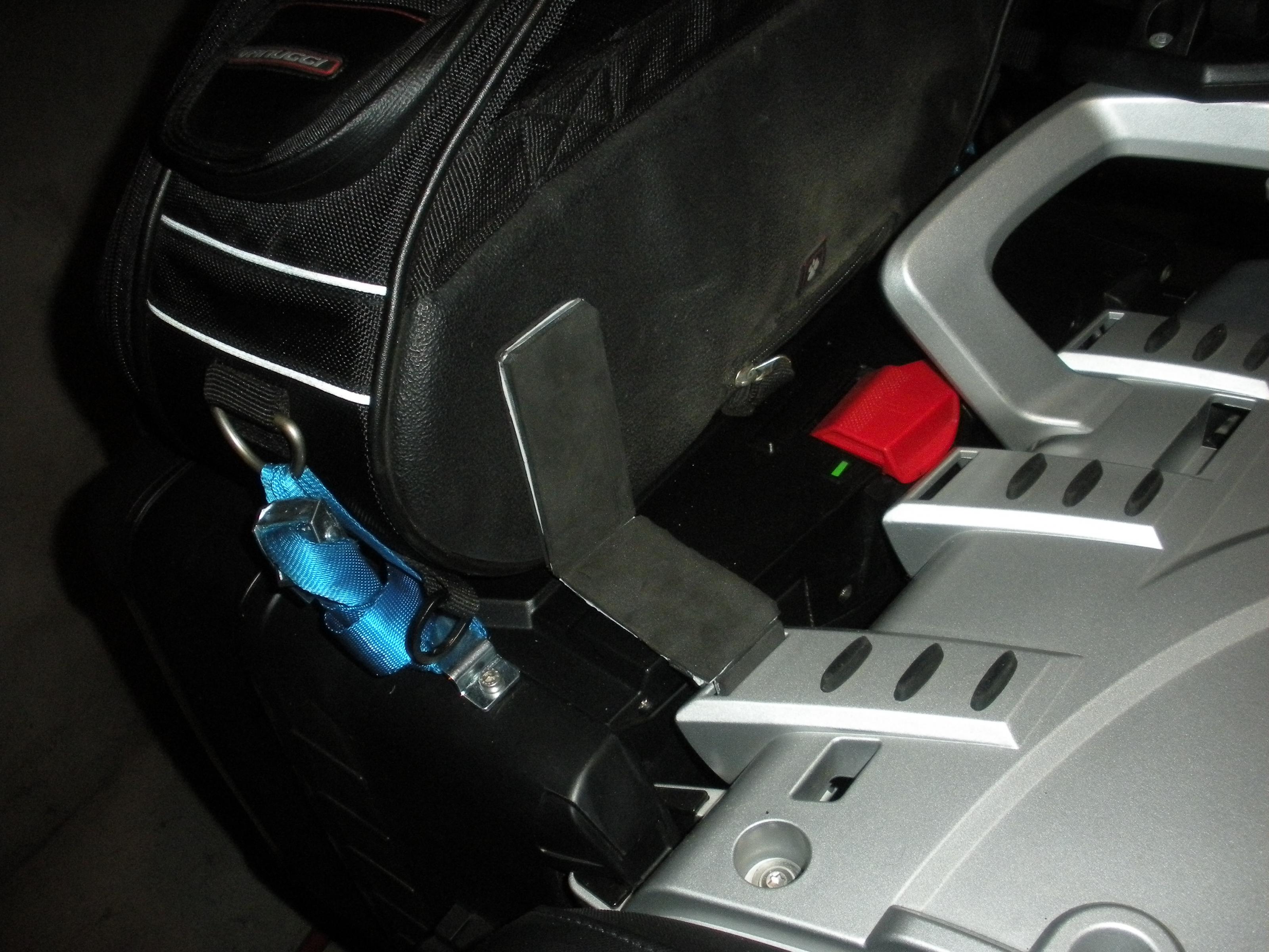

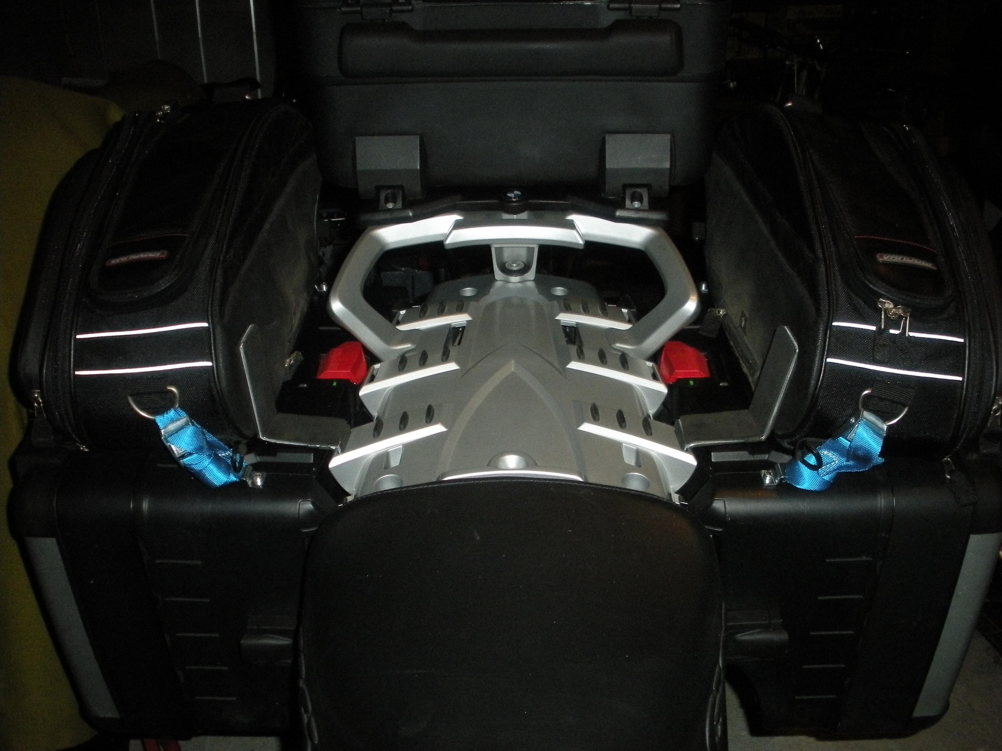

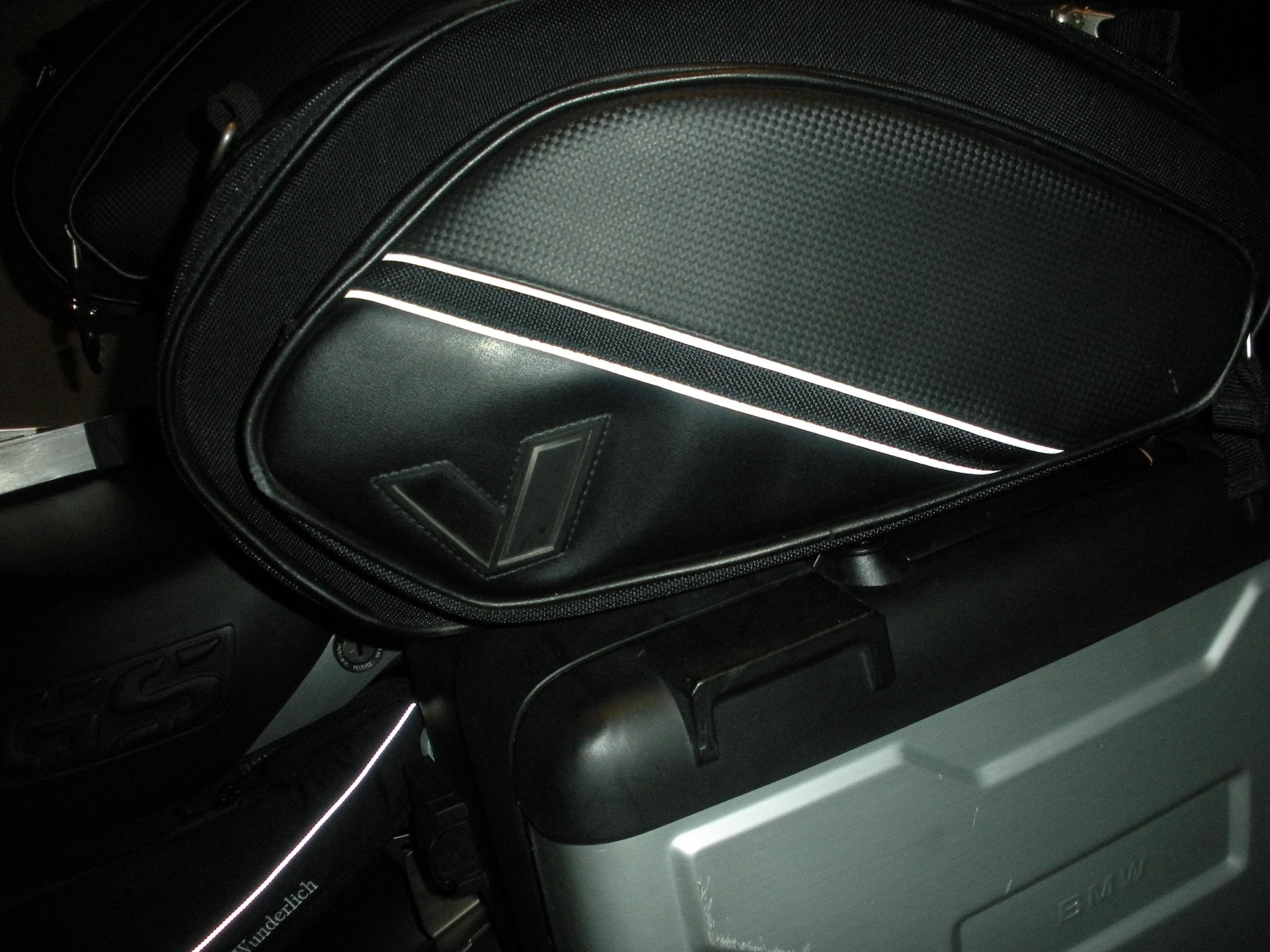

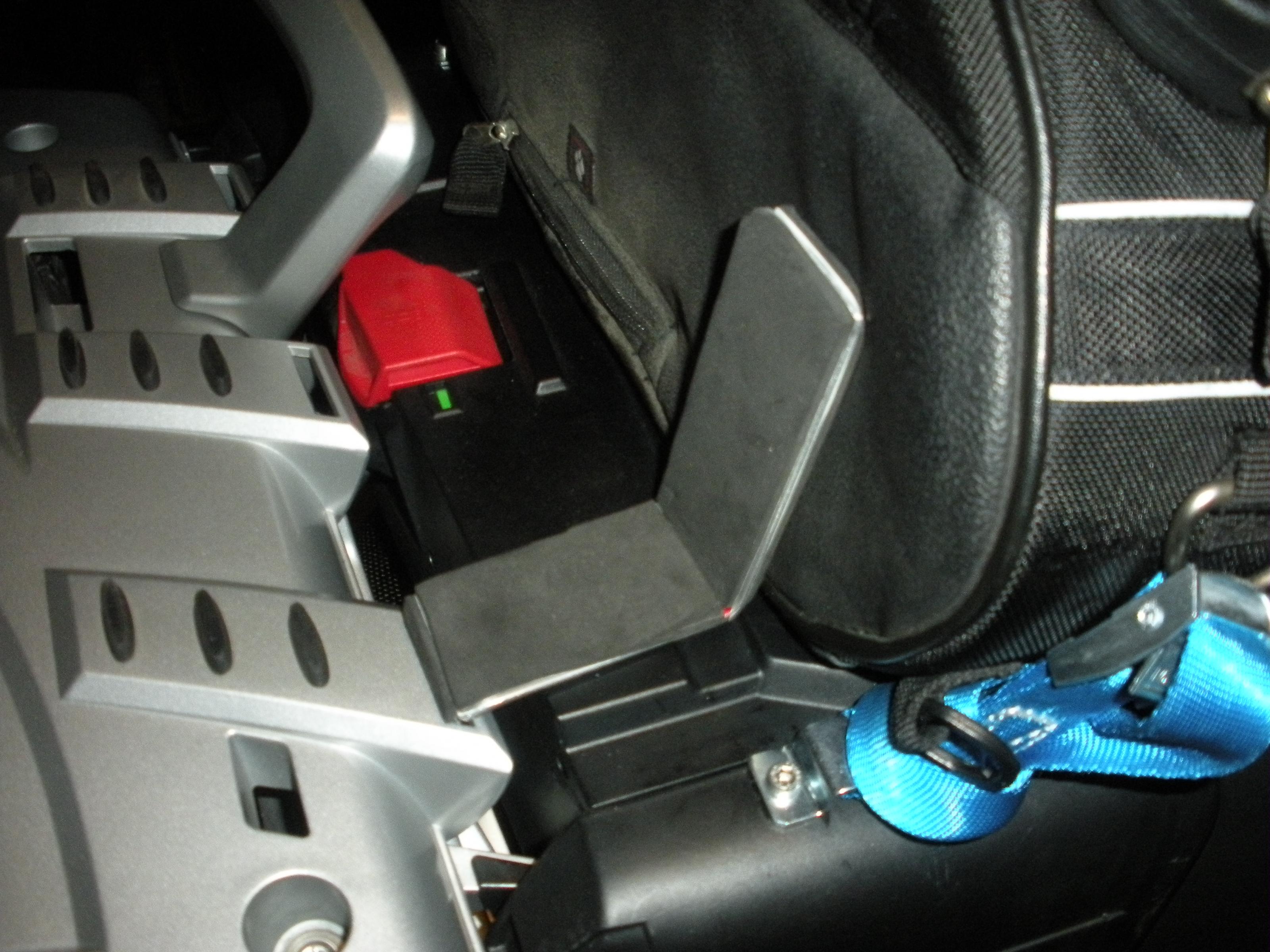

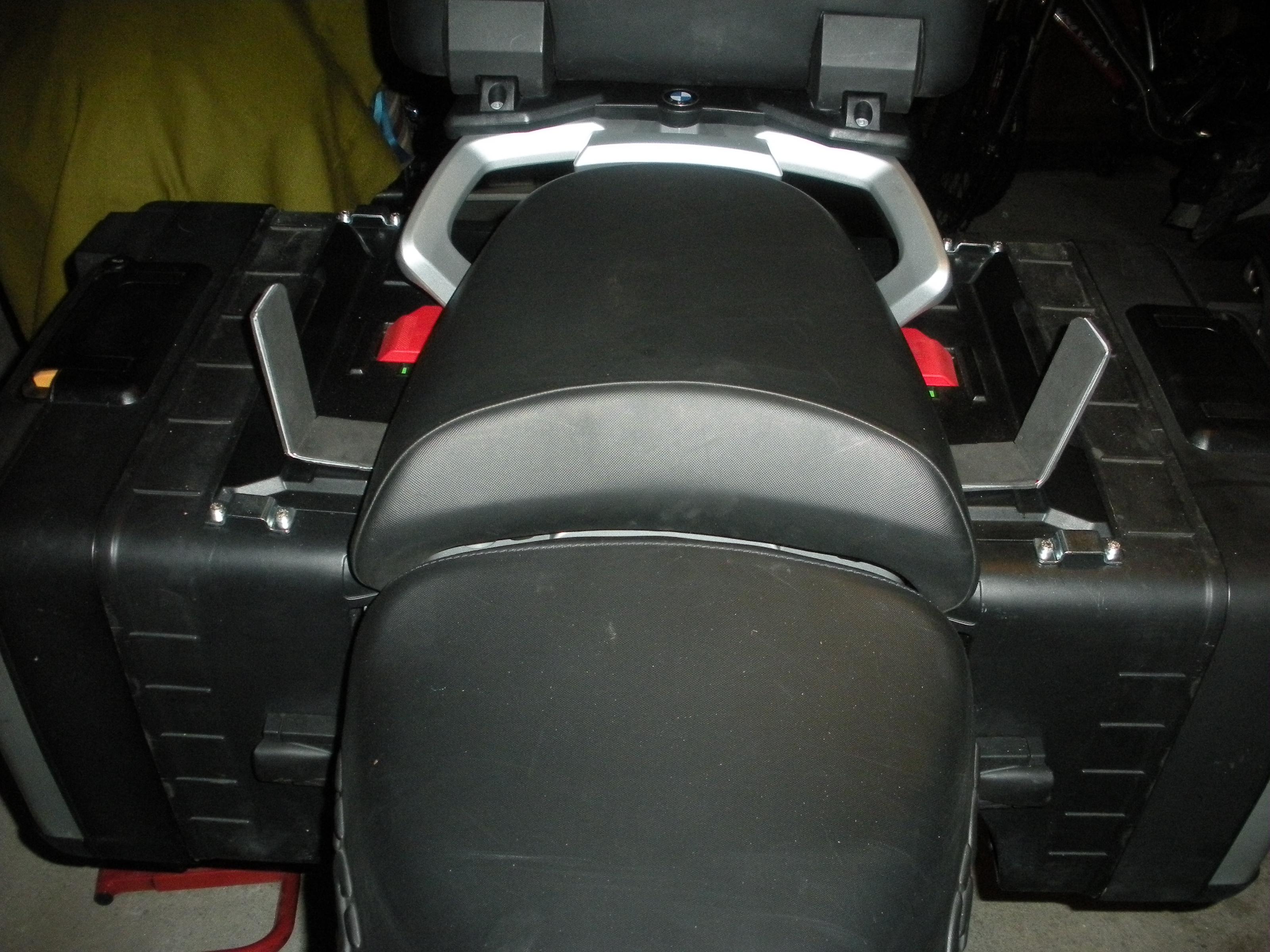

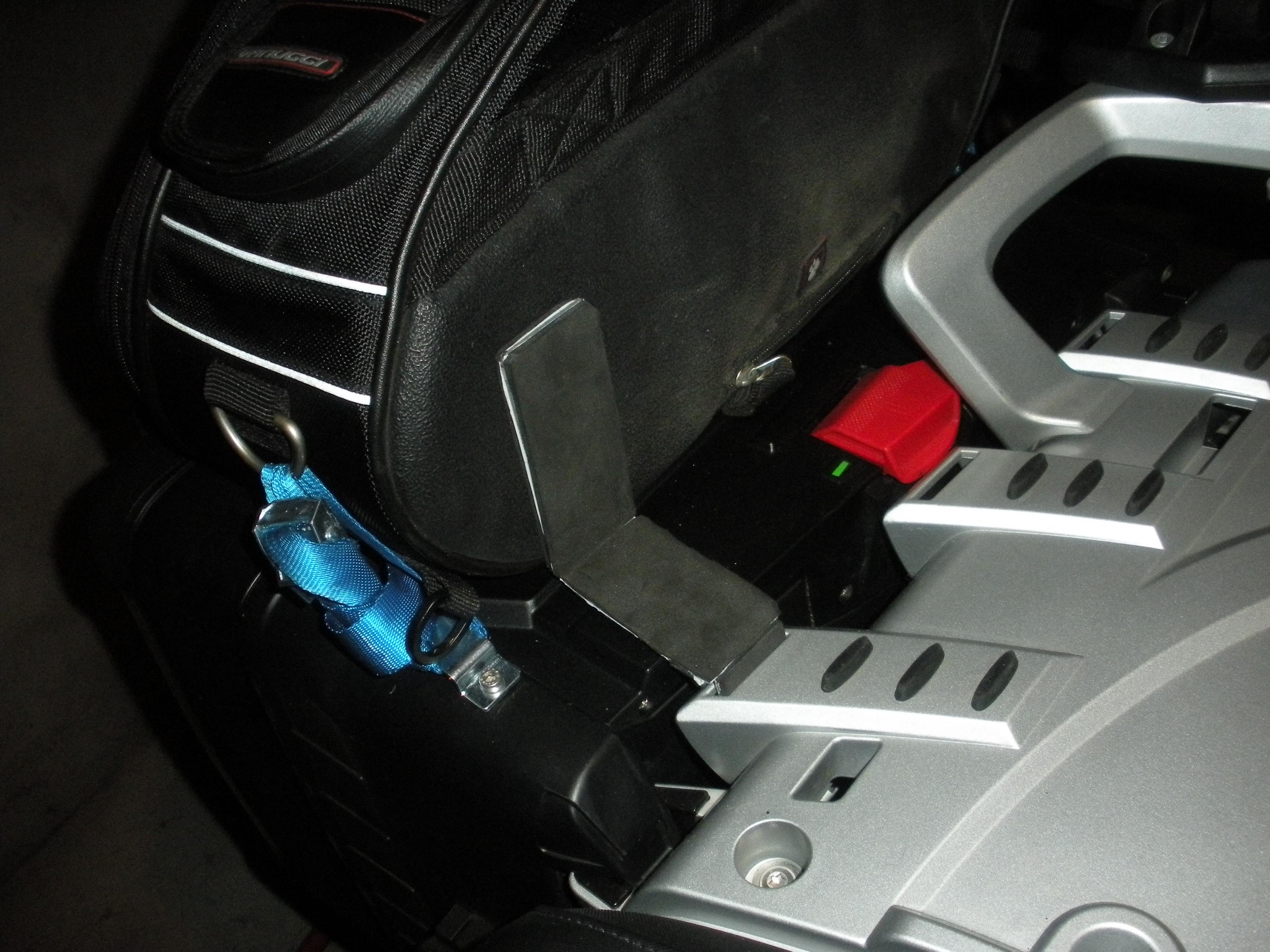

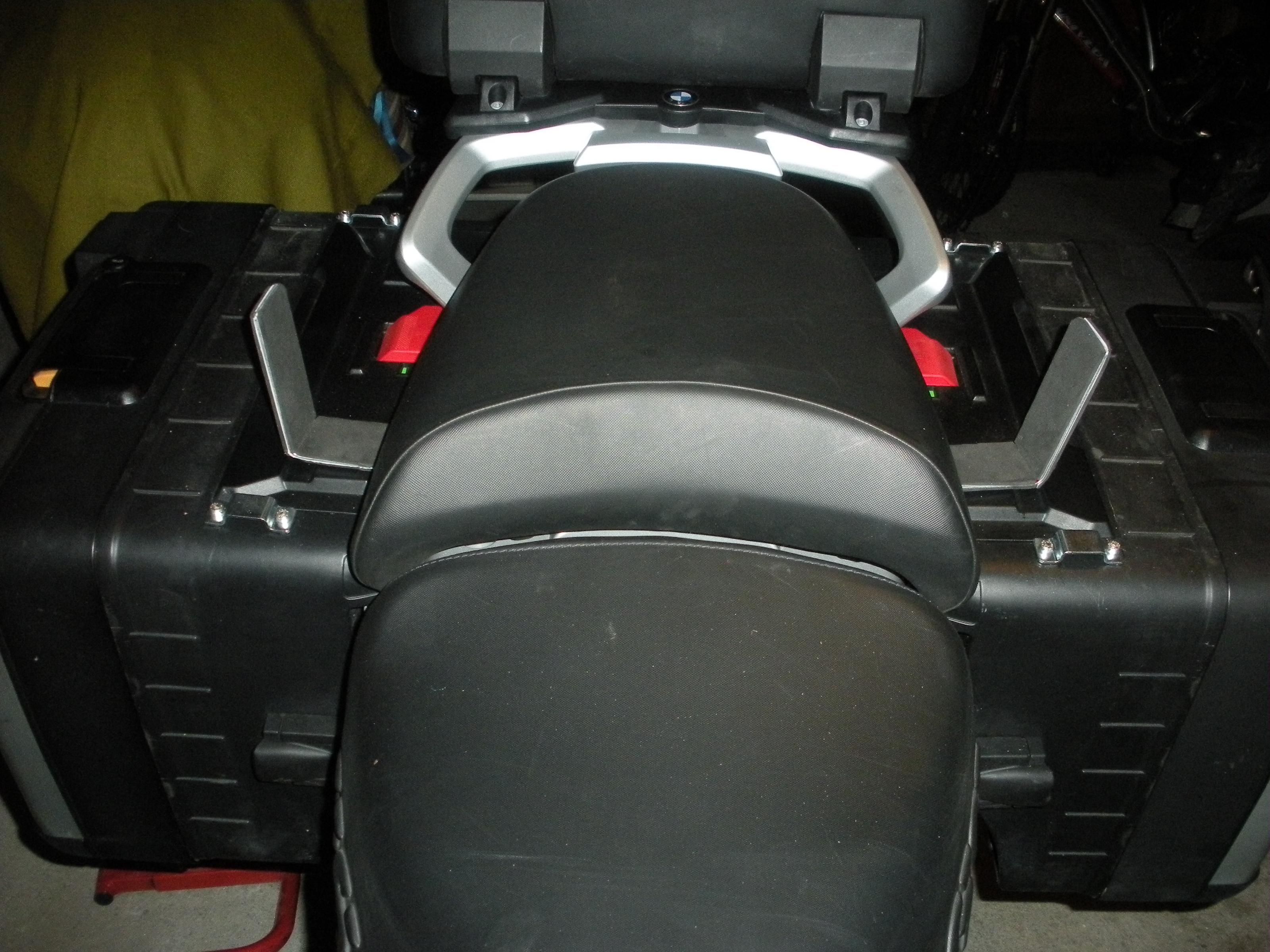

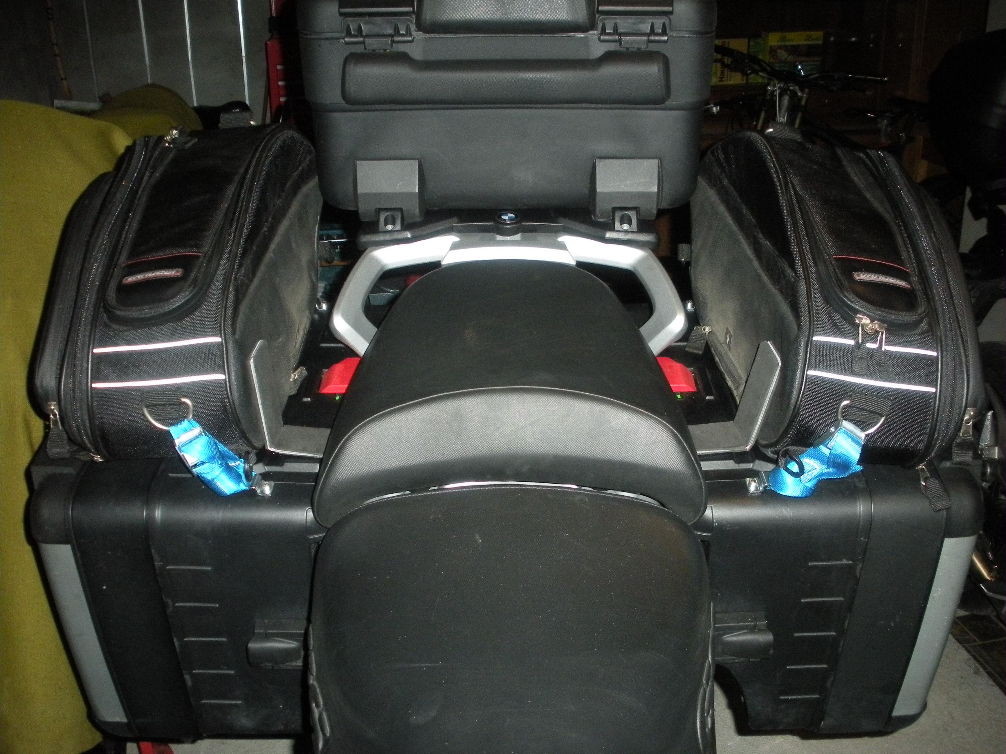

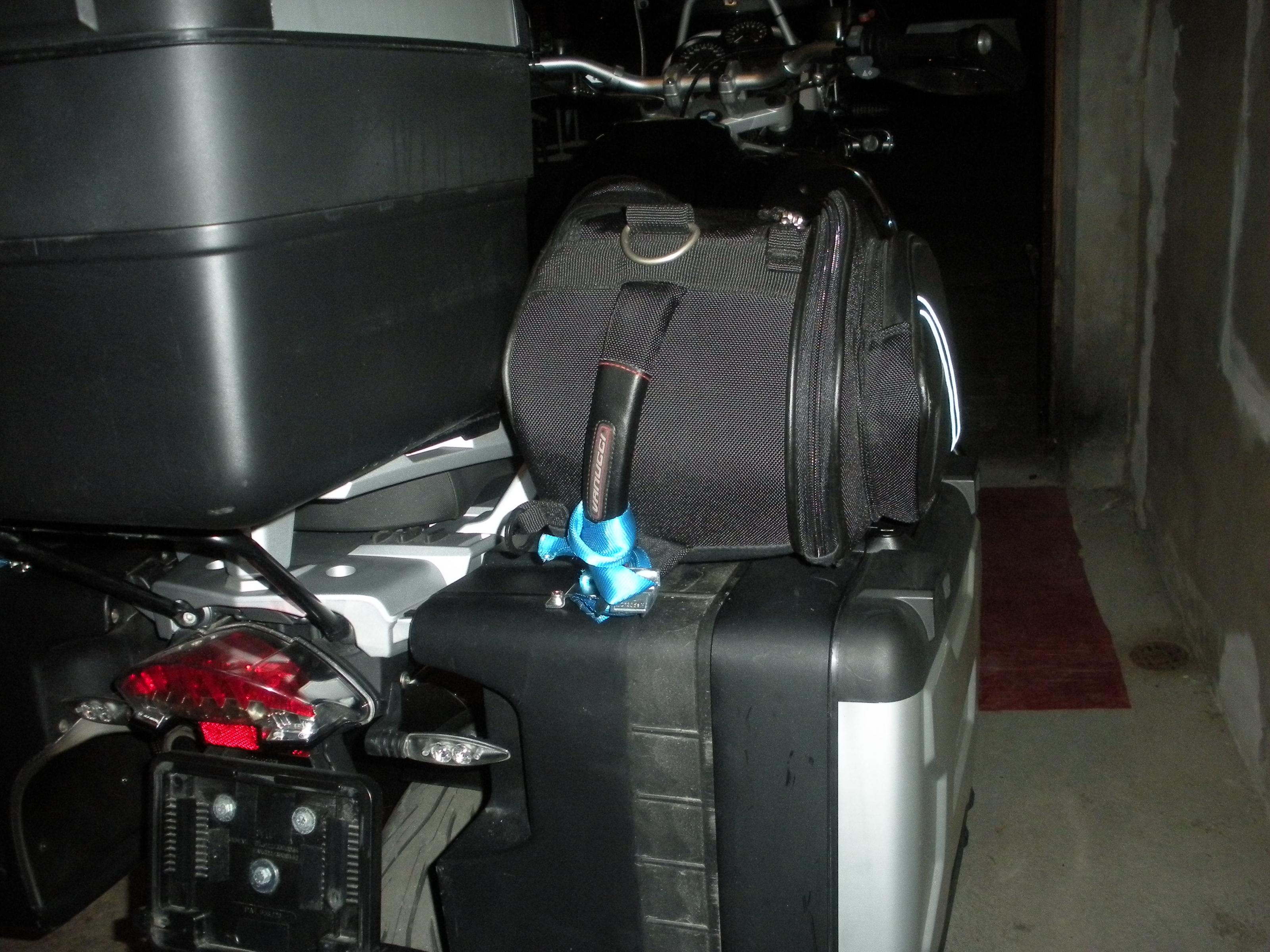

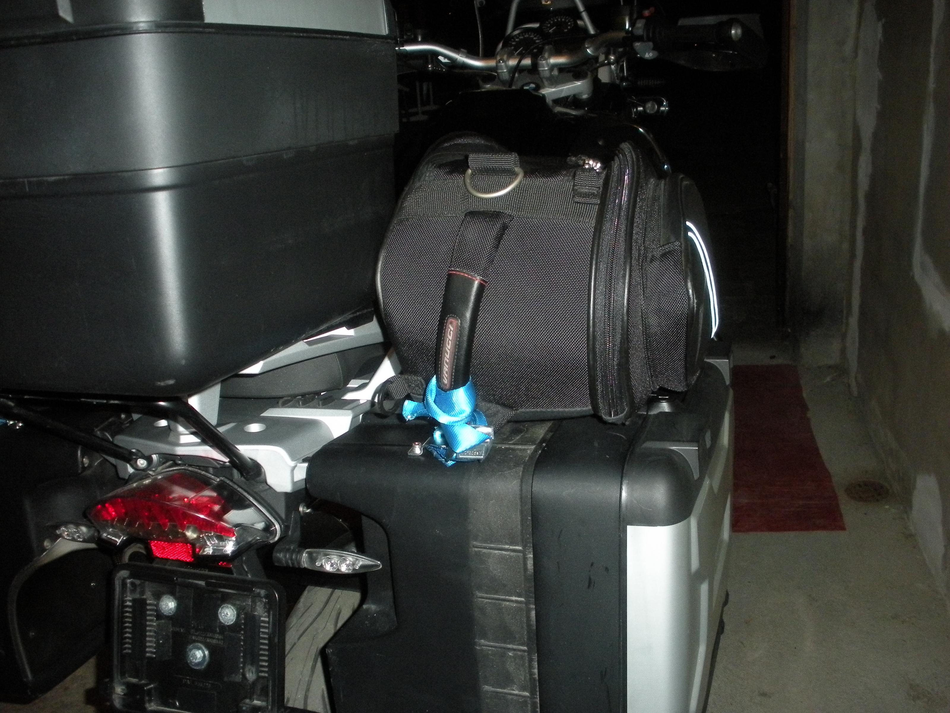

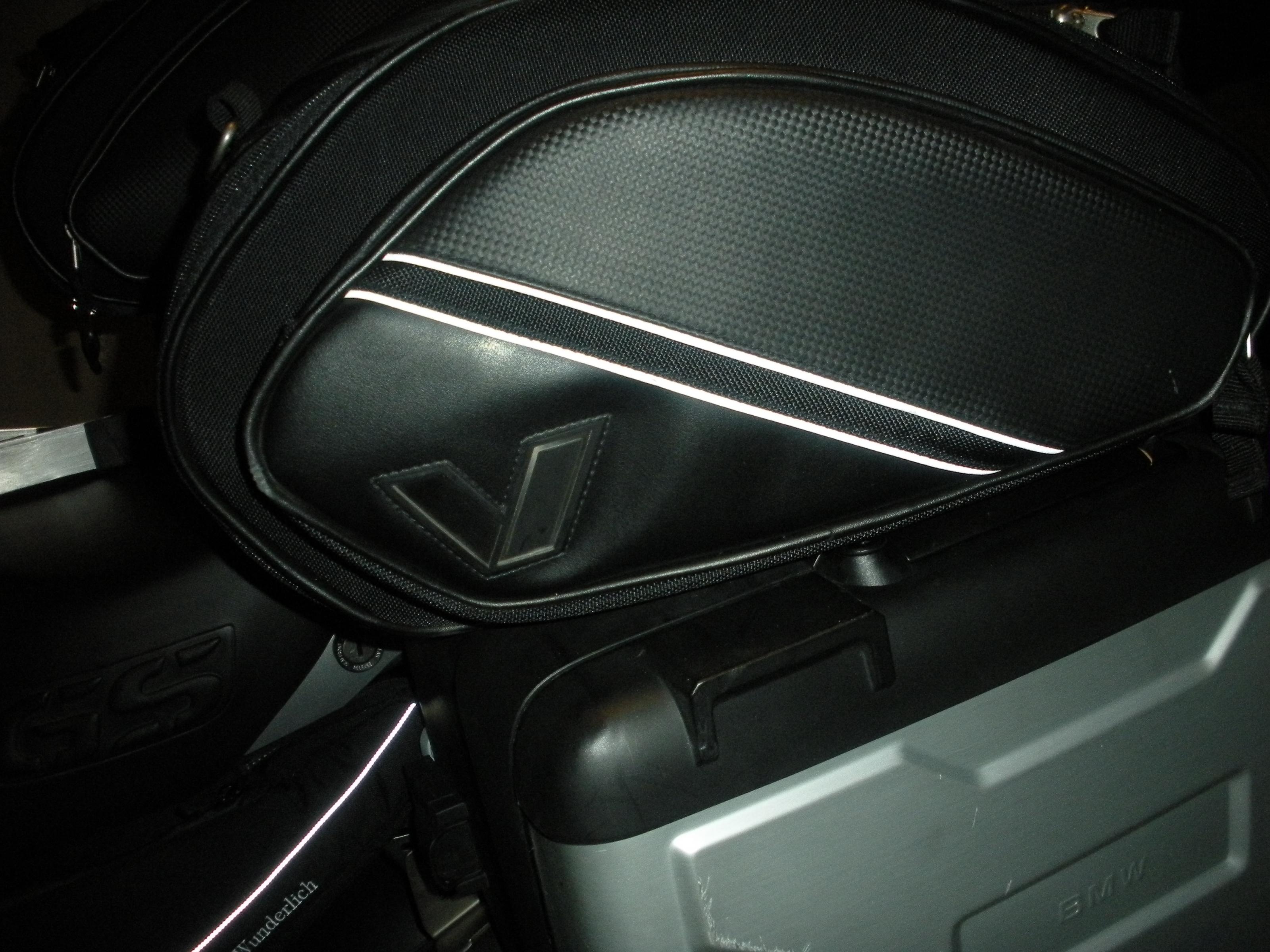

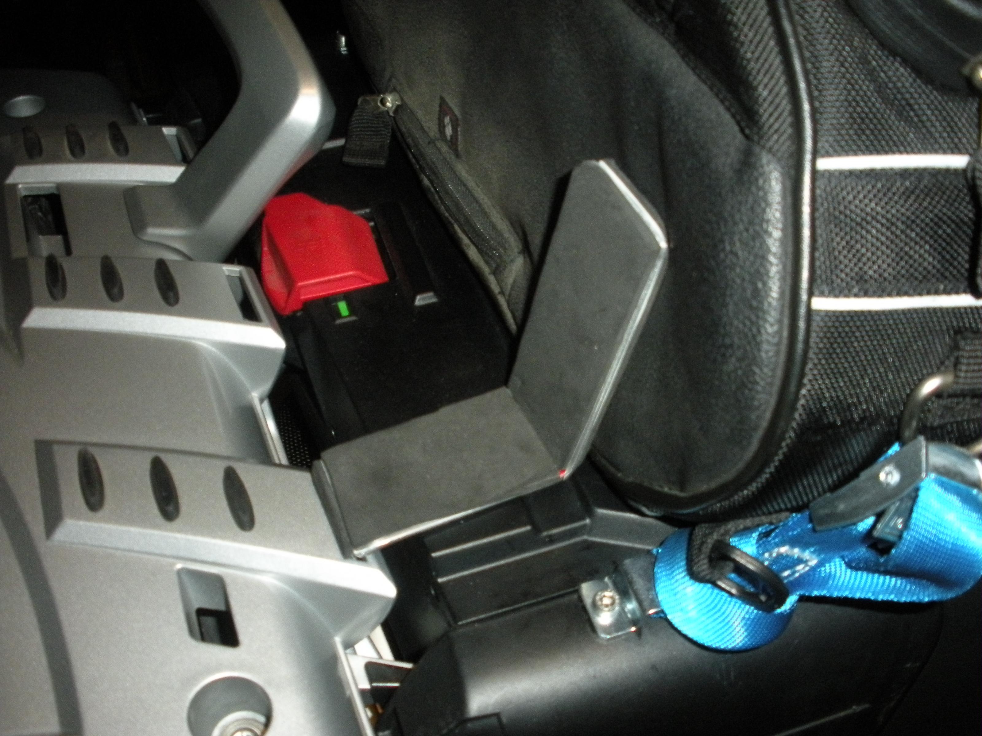

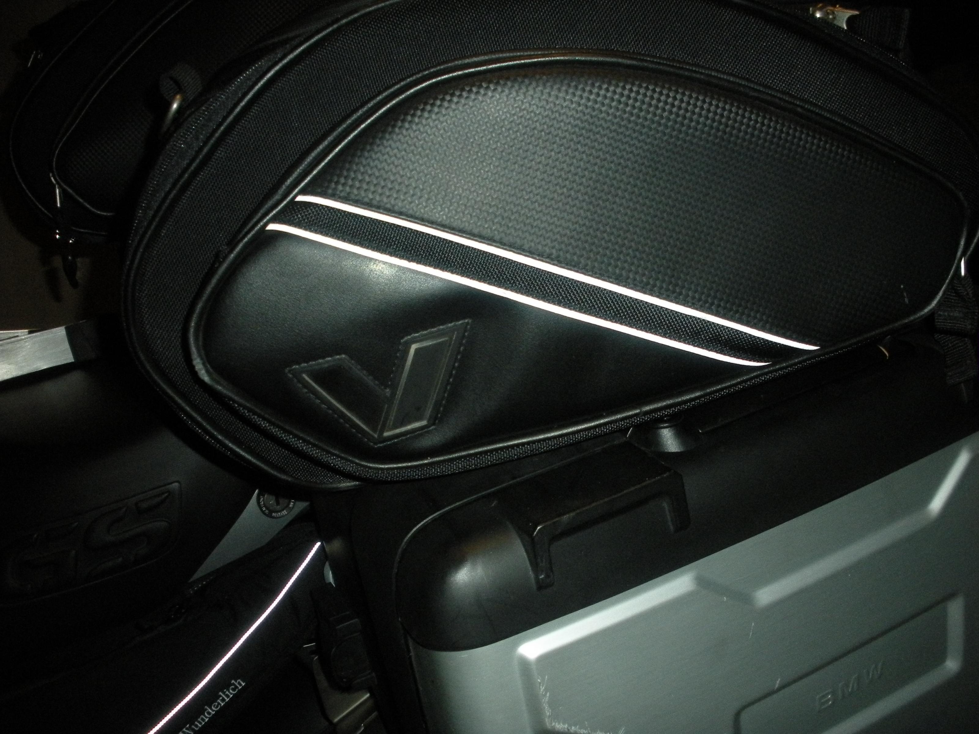

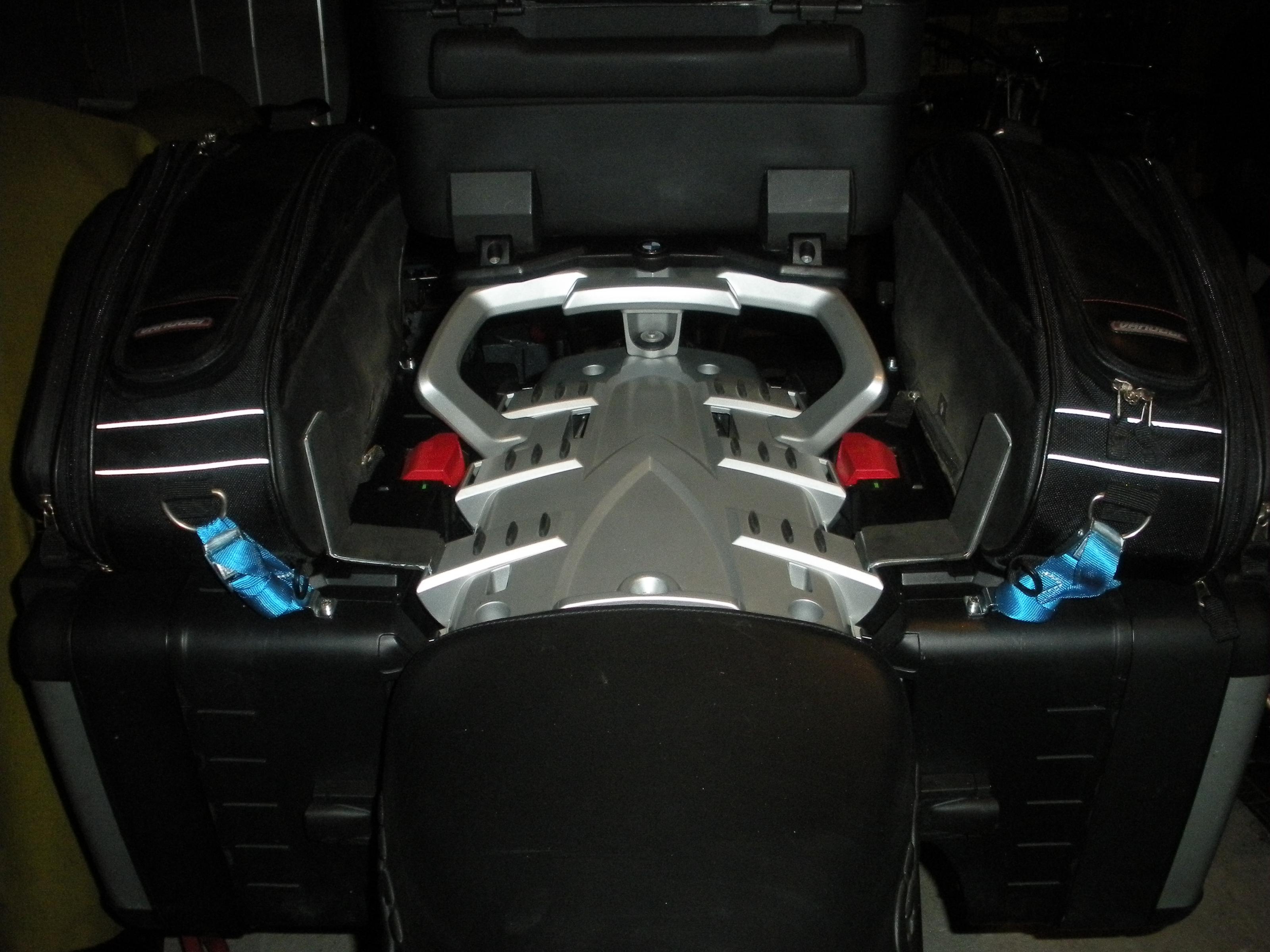

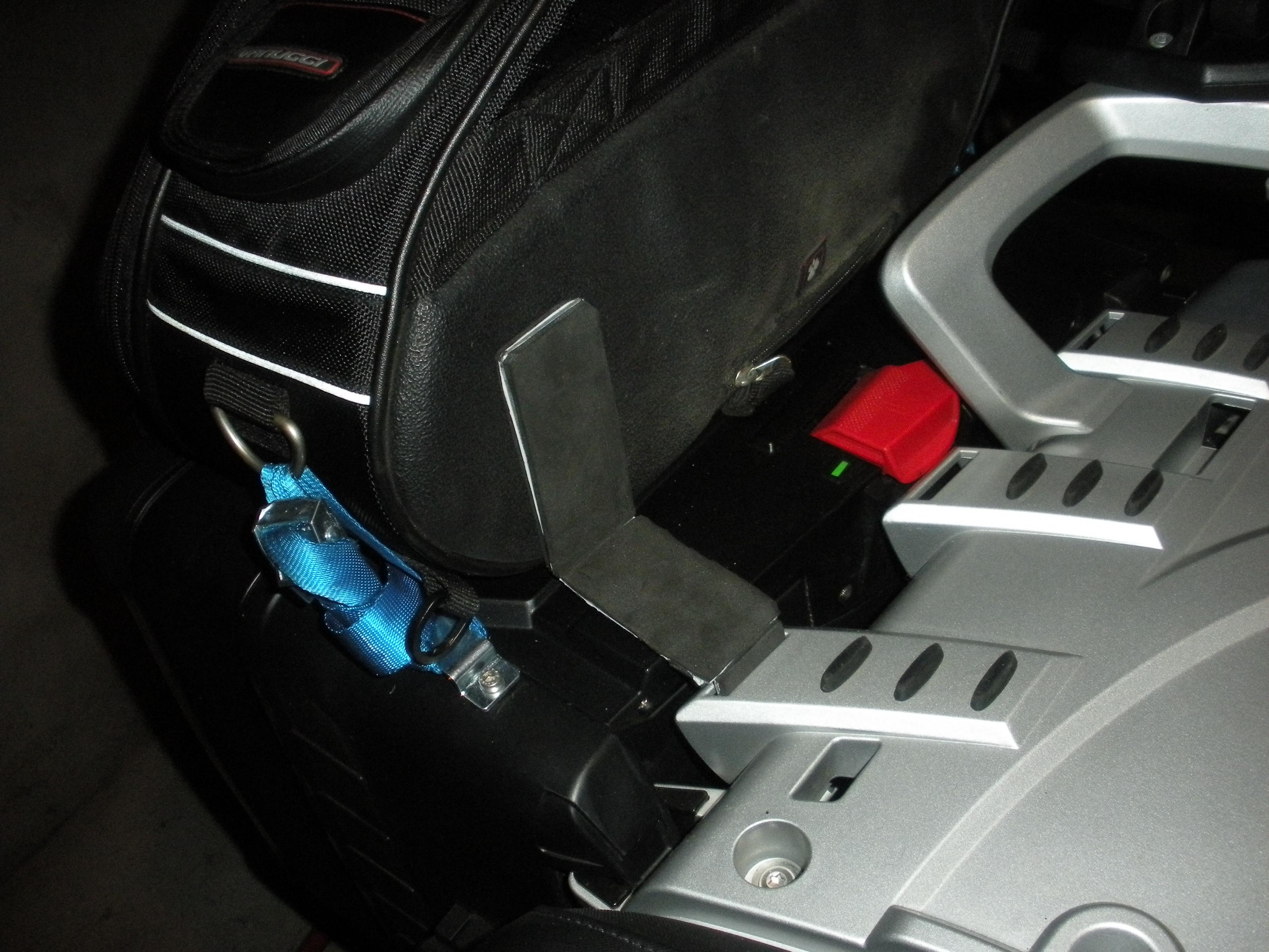

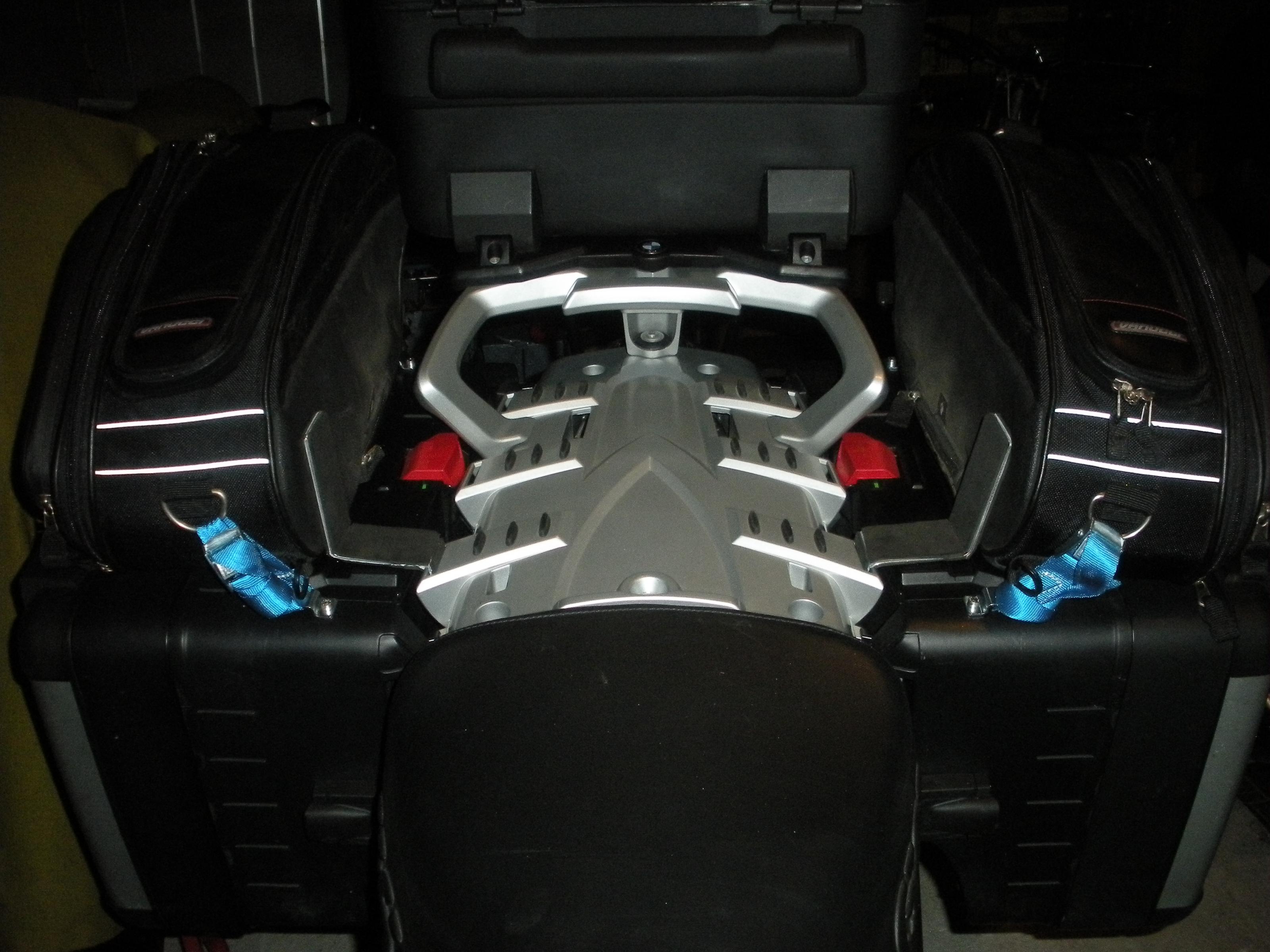

Für eine 2 Wochen Tour zu zweit, ist der Stauraum mit Koffern, Top Case und Tankrucksack ein wenig knapp.
Ich hatte noch 2 Vanucci Satteltaschen mit je max. 30 L Volumen herumliegen.

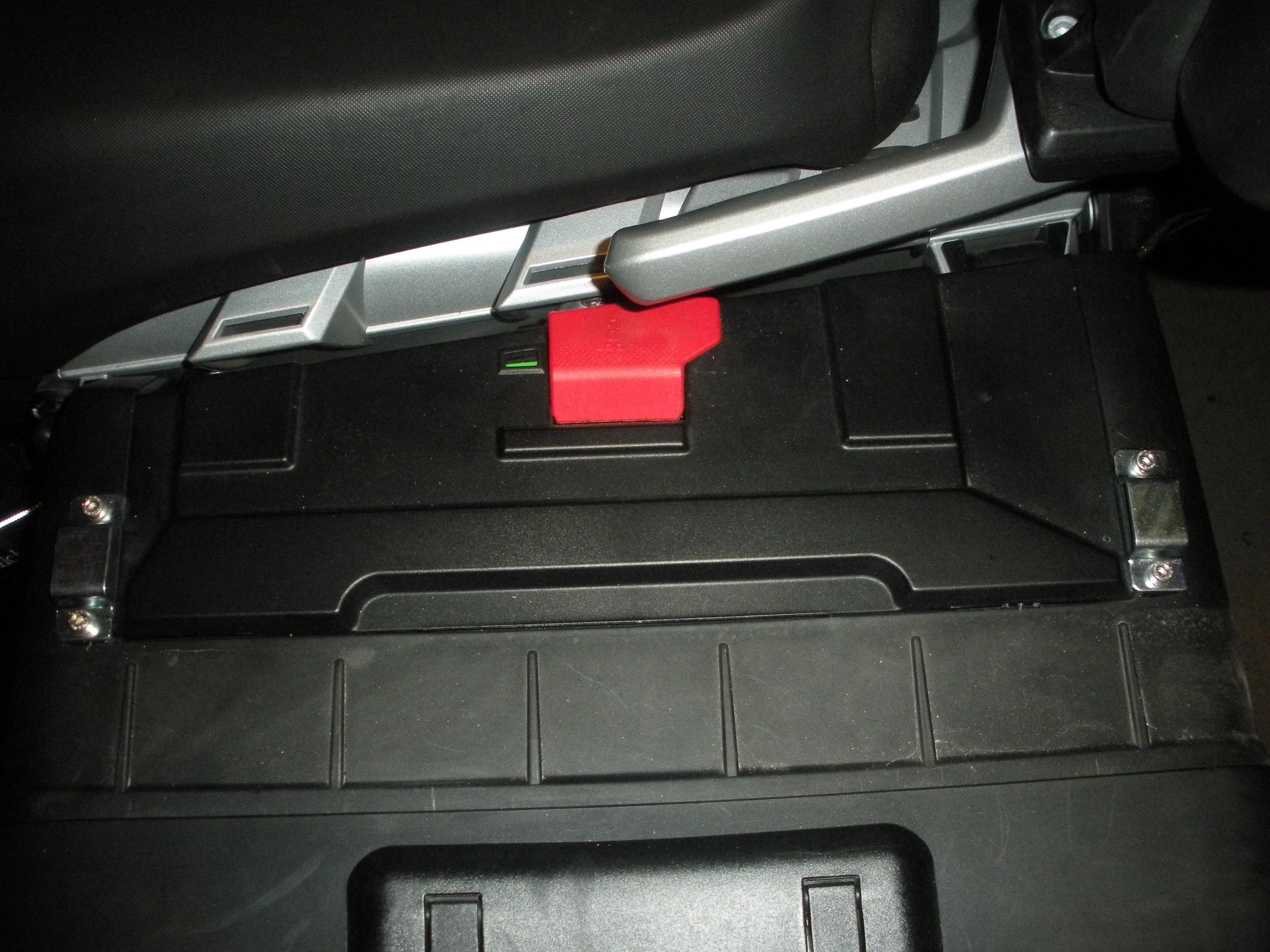

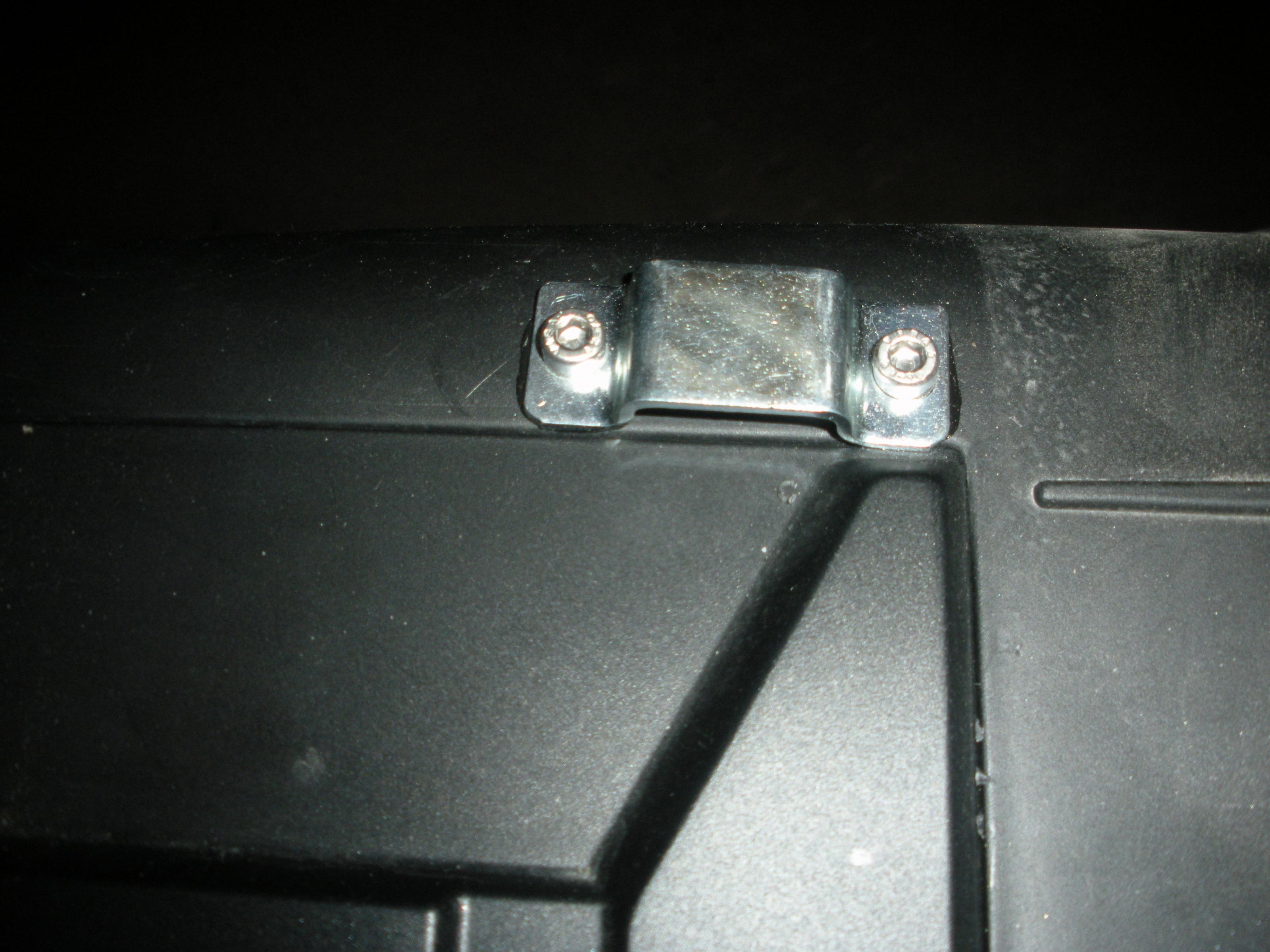

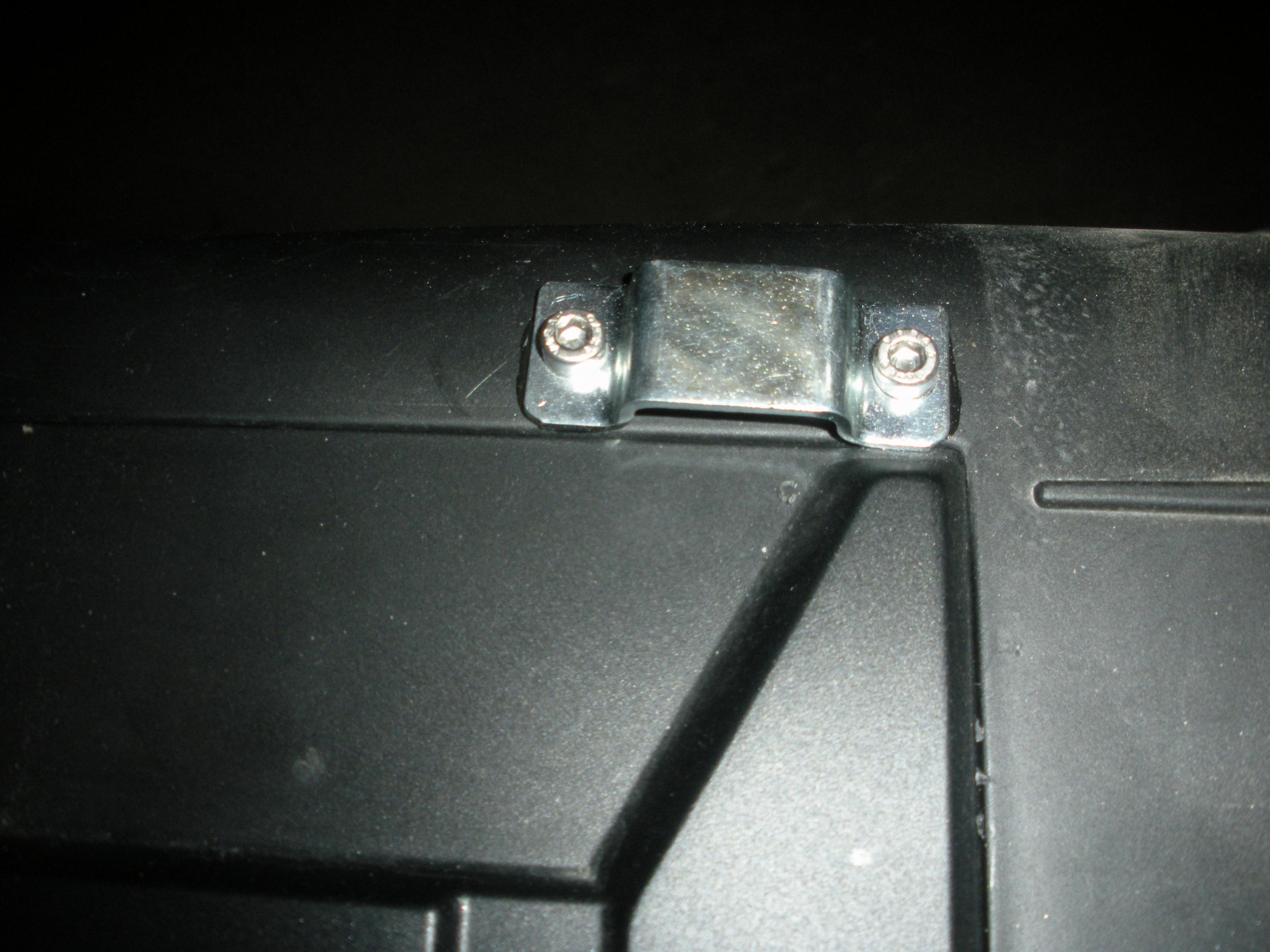

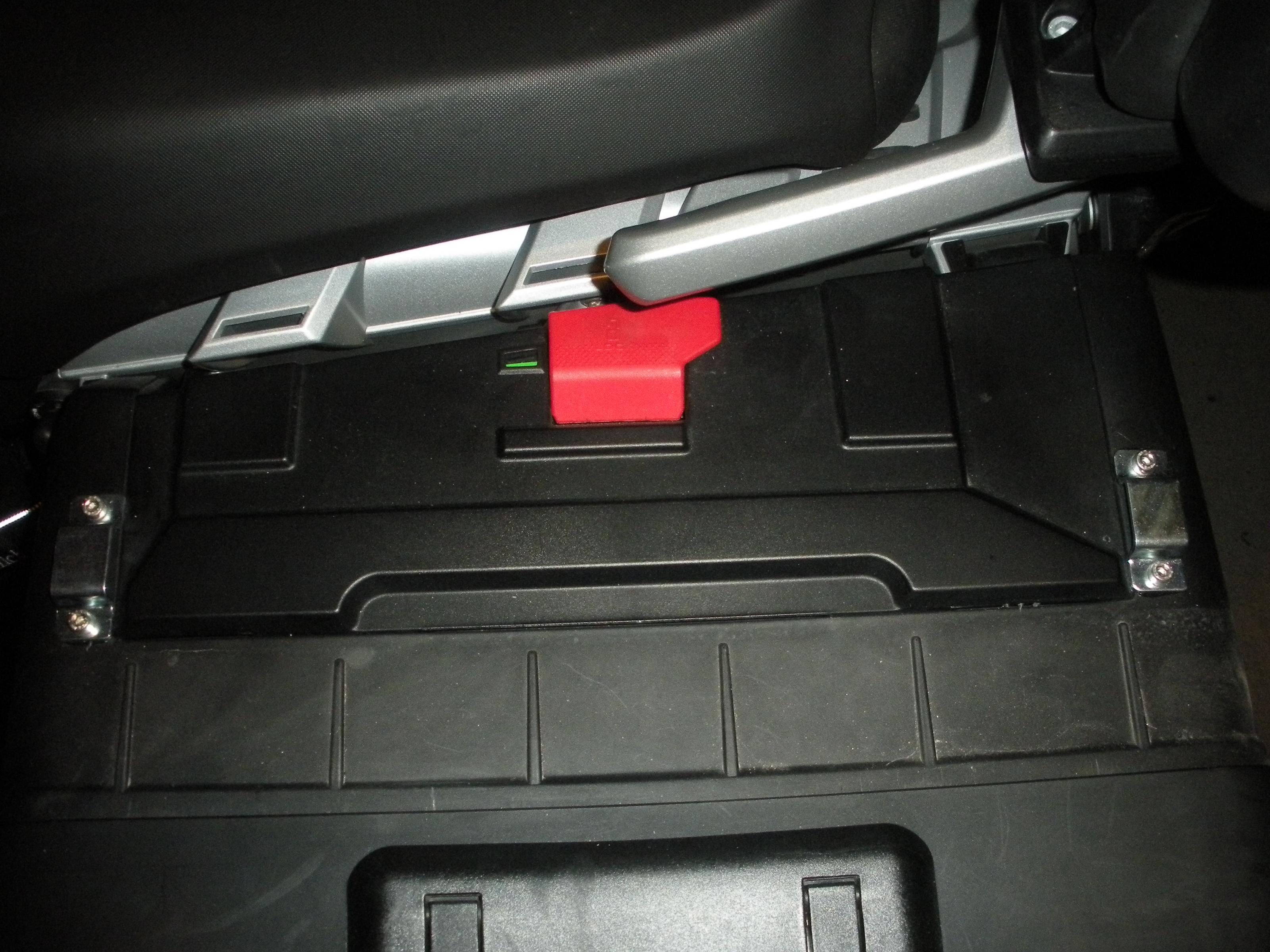

Hab an den Koffern je 2 Stahlbügel befestigt ( die Bohrungen mit Silikondichtmasse abgedichtet ;)).

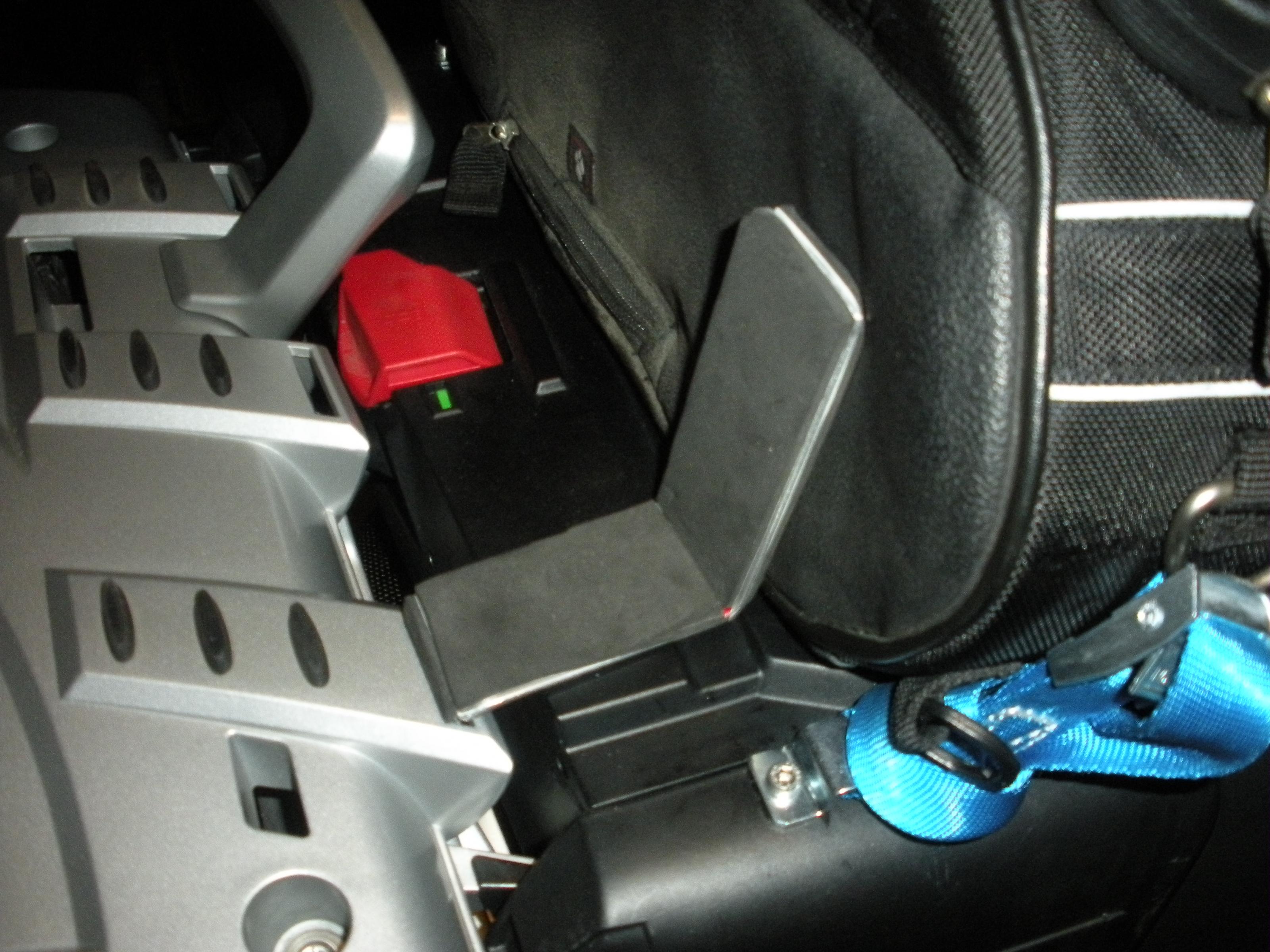

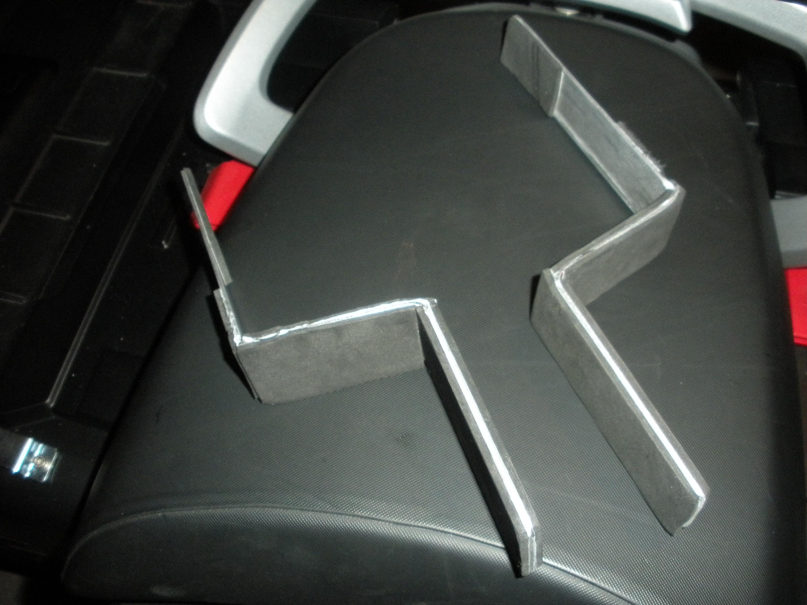

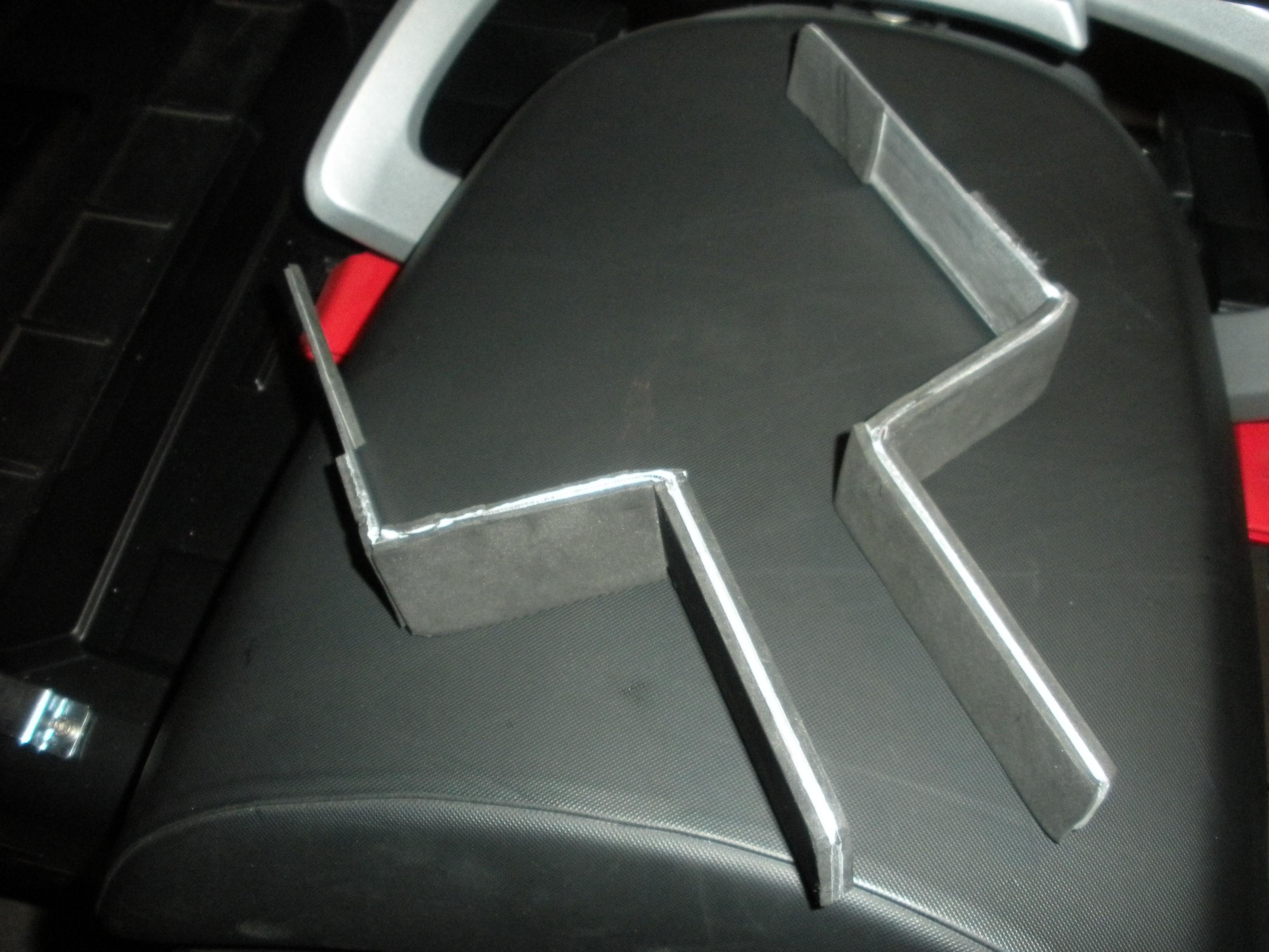

Nach ausgiebigen Sitzproben mit der besten aller Co-Pilotinen :cool:, musten noch 2 Distanzhaltebügel
angefertigt werden...........
Die Taschen werden mit je zwei 25 mm breiten Gurten befestigt. Die Distanzhaltebügel sind in den Seitenschlitzen
der Gepäckbrücke unter dem Soziussitz gesteckt. In 3 Minuten ist alles montiert oder demontiert.

Selen
Dichtring trägt zu sehr auf. 6er Bohrloch und einen Tropfen Silikon. Überschuß weckputzen.
Borlöcher müssen exakt ausgemessen werden, kollidieren sonst mit den Innen liegenden Kunststoffnasen der Befestigungsschrauben für die schwarze Kunststoffabdeckung. Verschlußteil auf jeden Fall entnehmen, ist mit 3 Schrauben befestigt und sehr leicht demontierbar.
Sicherungsmutter mit Unterlegscheibe befindet sich direkt unter dem sichtbaren schwarzen Kunststoff unter dem „Louis-Halter“.

danke jungs, beide superschnell und mit bilders......... :smile:
das sind doch mal wirklich brauchbare lösungen - und ähnlich wie bei Selen hatt ich mir die grundidee in etwa vorgestellt.....
scheint für meine zwecke das einfachste und praktikabelste zu sein ....
is eben doch was anderes wenn man entsprechende ideen schon mal auf fotos realisiert sehen kann....
also, dank Euch nochmal für die weiterführenden hilfestellungen !!:klatschen:
schönen gruß
frank

"Meine" Zustztaschenlösung hat sich letztes Jahr bei der Frühling- und Herbsttour von jeweils 10 Tagen bewährt,
ruckzug montiert und demontiert.
