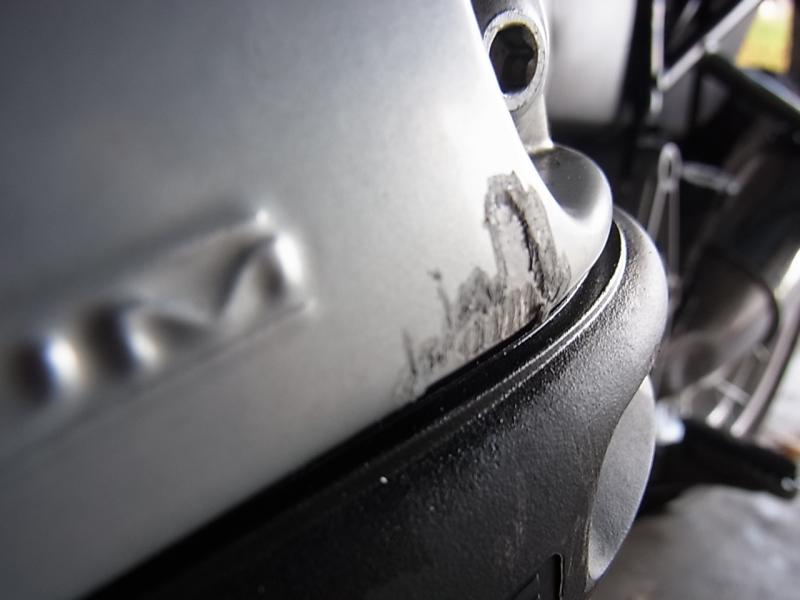

Moin, moin, habe mein Mopped (Bj 2000) unfreiwillig auf die Seite gelegt. Dabei wurde der linke Ventildeckel dahin gehend beschädigt das ein Stück (ca so groß wie ein 5 Cent Stück ) rausgebrochen ist. Nun ist die Frage kann ich den Deckel spachteln ? Oder wie bekomme ich die Macke im Deckel wieder weg ?

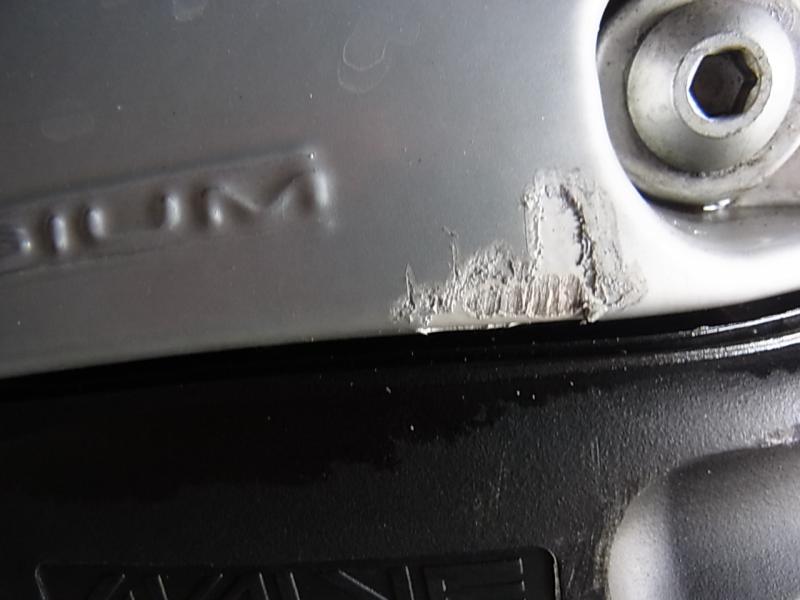

Moin, moin hier mal zwei Bilder.

Der ist ja nicht durch ! Also ich würde den Spachteln und neu Lackieren .

ne, durch ist er Gott sei Dank nicht, aber ärgern / stören tut mich die Macke schon.

ist der schon von innen gespachtelt....eine durchgehende Öffnung kann ich nicht erkennen

anschleifen, dann mit Kaltmetall ausspachteln,
gut trocknen/aushaerten lassen,
sanft anschleifen und mit temperatur bestaendigem
Lack ueberlackieren - wenn notwendig.
