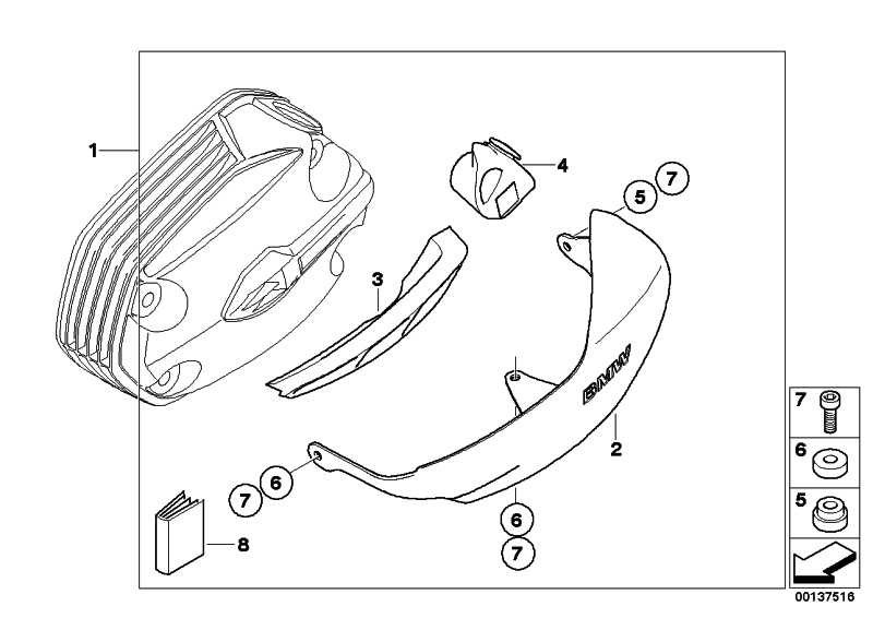

ich wollte an meine GS, den Ventildeckelschutz aus Aluminium von der Adventure Montieren, jetzt habe ich gesehen, dass da unterschiedliche Distanzstücke sind.
Hat einer von Euch die Montage Anleitung oder kann mir Bilder von der Lage der Distanzstücke schicken.
Vielen Dank im voraus.

3 Distanzen , das ergibt ja mathematisch fast unendlich viel Möglichkeiten der Montage.....:cool:
Wenn Du das Dingen dranhälst, siehste gleich (am Abstand zur Kopfhaube), wo welche Distanz wie zwischengehört! Mehr wie einmal vertun ist unmöglich.

Wenn Du den Typ/Modelljahr dazugeschrieben hättest, wäre es einfacher für eine Hilfeleistung. Es gibt ja verschiedene Ventildeckel. Egal jetzt: Diese Puffer kannst Du jeweils nur in eine Aussparung stecken. Die eingegossenen Teilenummern haben für die linke Seite eine ungerade Endnummer und für die rechte Seite eine gerade. Gruß Wed

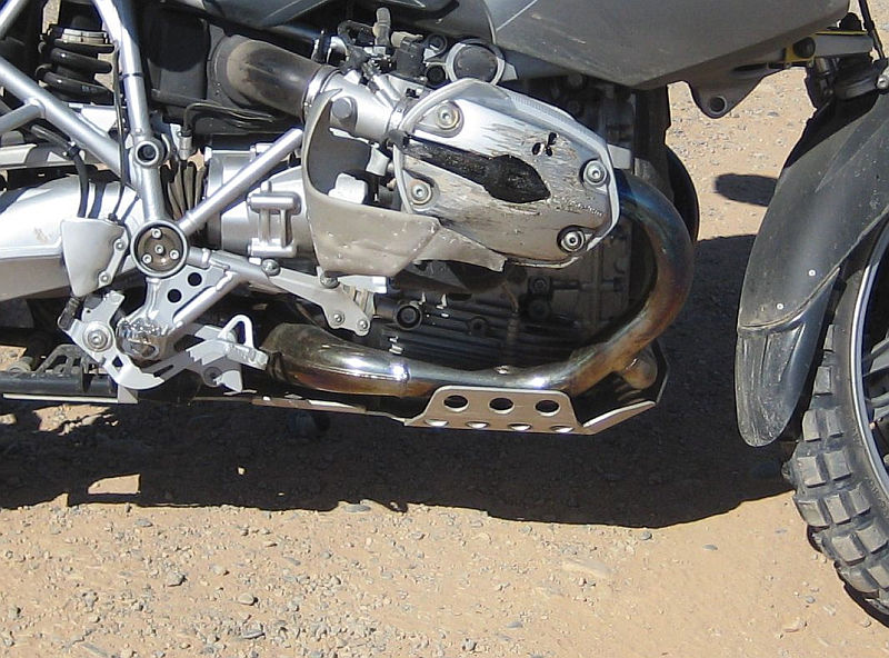

Ich kann mir überhaupt keinen Rutscher vorstellen, bei dem der Schutz nicht abreißen würde. Durch die Abstandhalter ist die Hebelwirkung zu groß.
Wenn man den schützen wollte, wäre es vermutlich besser Schutzpads auf den Deckel aufzukleben. Das schützt dann aber auch nicht gegen das Brechen des Deckels im Bereich der Zündkerzendurchführung. Hatte ich 2-mal...
Habe gerade gestern Abend wegen eines Riss in dem Bereich einen neuen Deckel bestellt.

ich habe ja auch Sturzbügel dran, daher besteht nicht die Wahrscheinlichkeit, dass der Schutz abreist.
Hatte aber mal das Problem, das bei einem Sturz ganz kleine Steine im Flussbett den Ventildeckel malträtiert hatten.
Das es bei einem Sturz ab einer gewissen Geschwindigkeit nichts mehr bringt ist mir schon klar.
Mit dem können dann andere Sachen passieren wie aushebeln
Oft waren die Sturzschäden durch Anbau solcher Teile größer als ohne. Schleifpads laß ich mir noch gefallen, alles andere käme mir nicht dran.
Bezieht sich nur auf Straßenbetrieb, im Gelände mag das anders aussehen.

Die Sturzbügelfotos finde ich grad' nicht. Je nach Fbrikat und "Sturzqualität" kann man sich dabei trefflich eine Schraube aus dem Motorblock reissen. Das ist dann ein Totalschaden.
Lustig finde ich wenn Carbongeraffel am Mopped klebt (Gewicht!) und dann ein bleischwerer Bügel das Ganze umrahmt. Gegen eventuelle Löchlein im V-Deckel hilft eine gute Kaltreparaturmasse die auch auf öligen Flächen pappt (und ein Paar Einmalhandschuhe gegen das aggressive Zeug). Ist es nicht egal ob beim Umfallen der Bügel Kratzer hat und oft auch gleich verbogen ist und immer Schräglagenfreiheit kostet oder nur der Deckel Kampfspuren aufweist?
Dabei sparre ich mir den Bügel; sowohl preislich wie auch beim Gewicht.
