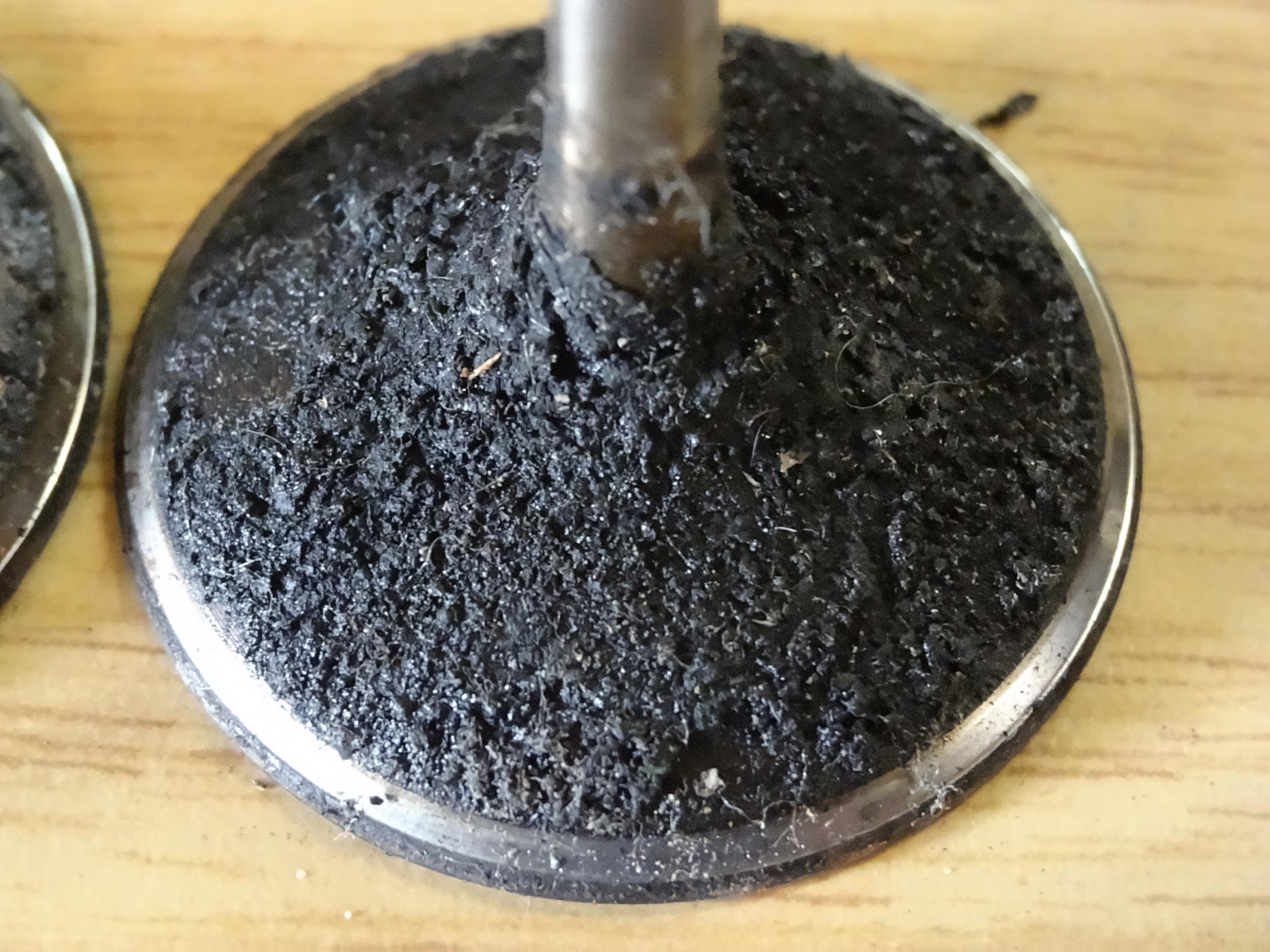

Ventile also doch nicht okay? Shice!
Satz Ventile, usw. kosten dich samt und sonders mehr als zwei gebrauchte Köpfe.
Schau dich danach um, ich bin mir sicher dass du zum guten Kurs fündig wirst.
Schäden an den Köpfen sind eher selten, entsprechend gering ist die Nachfrage.

Musste schon feststellen das die Ventile ja ein Vermögen kosten. Was haben die sich dabei bloß gedacht? Für den Preis bekommt man Hochwertige LKW Ventile. BMW halt. Mit den gebrauchten köpfen ist ne gute Idee. Ich schaue gleich mal. LG

Habe es Überschlafen, werde meine Köpfe wieder fit machen. ;-) Kann es sein das die Ventile vom Rechten Zylinder länger als die vom linken sind? Würde gerne die Teile heute noch bestellen wollen. Komme heute aber nicht dazu den rechten auszubauen.

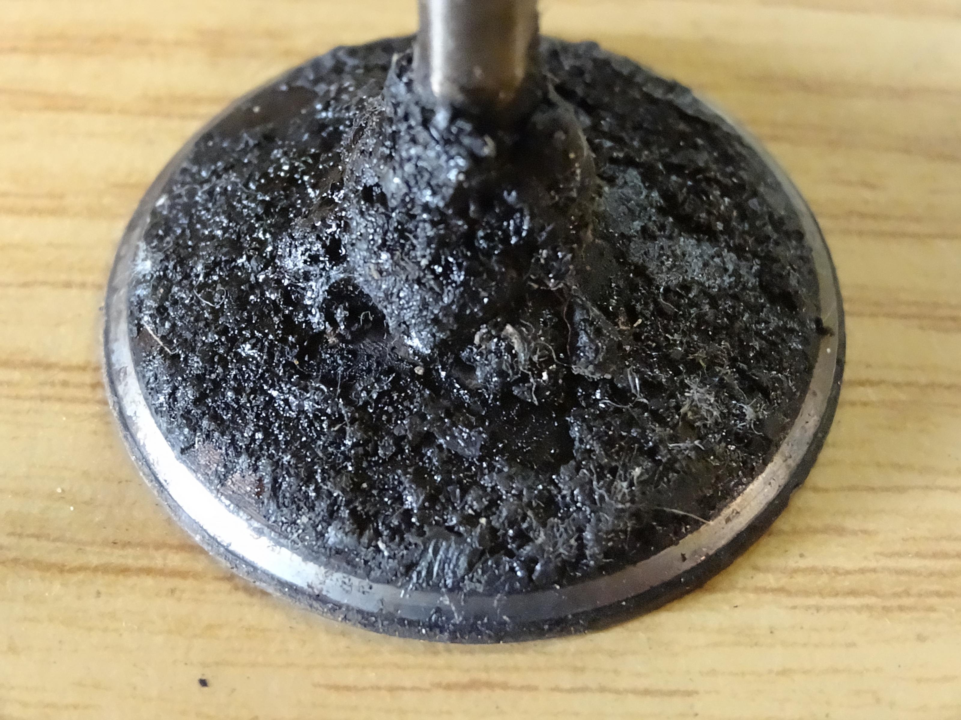

Moin, habe alle Ventile Getauscht und die ersten 800 Km war wieder ein Genuss. wer ein paar Bilder der alten Ventile sehen möchte dem Sende ich gerne welche per Mail zu. Sahen extrem aus. Das der Motor überhaupt noch so gelaufen ist. ;-)
Kostenintensiv aber doch notwendig gewesen.

Hallo , habe beim Fotos sortieren noch ein paar Fotos gefunden die ich euch gerne noch zeigen möchte.

Hast du den Boxer mit Schweröl betrieben? :eekek:
