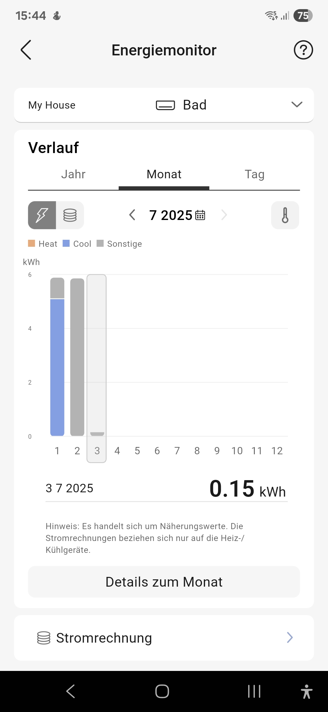

Habe jetzt das zweite Jahr die Klimasplitanlage von Panasonic mit 4 Endgeräten. Die Pumpe selber draußen ist flüsterleise. Da hört der Nachbar gar nichts.
Ich habe jetzt die letzten zwei Tage nur das Innengerät des Bades auf Automatik mit 22 Grad im Obergeschoss laufen lassen mit geöffneter Tür. Von morgens 9 bis abends 21 Uhr.
Das gesamte Haus hatte damit eine Temperatur zwischen 20 Grad und 24 Grad.
Und die Anlage hat pro Tag weniger als 6 Kw gebraucht. In Verbindung mit Solaranlage und Batterie also 84 Cent gesamt pro Tag bei einer Einspeisevergütung von 14 Cent.
