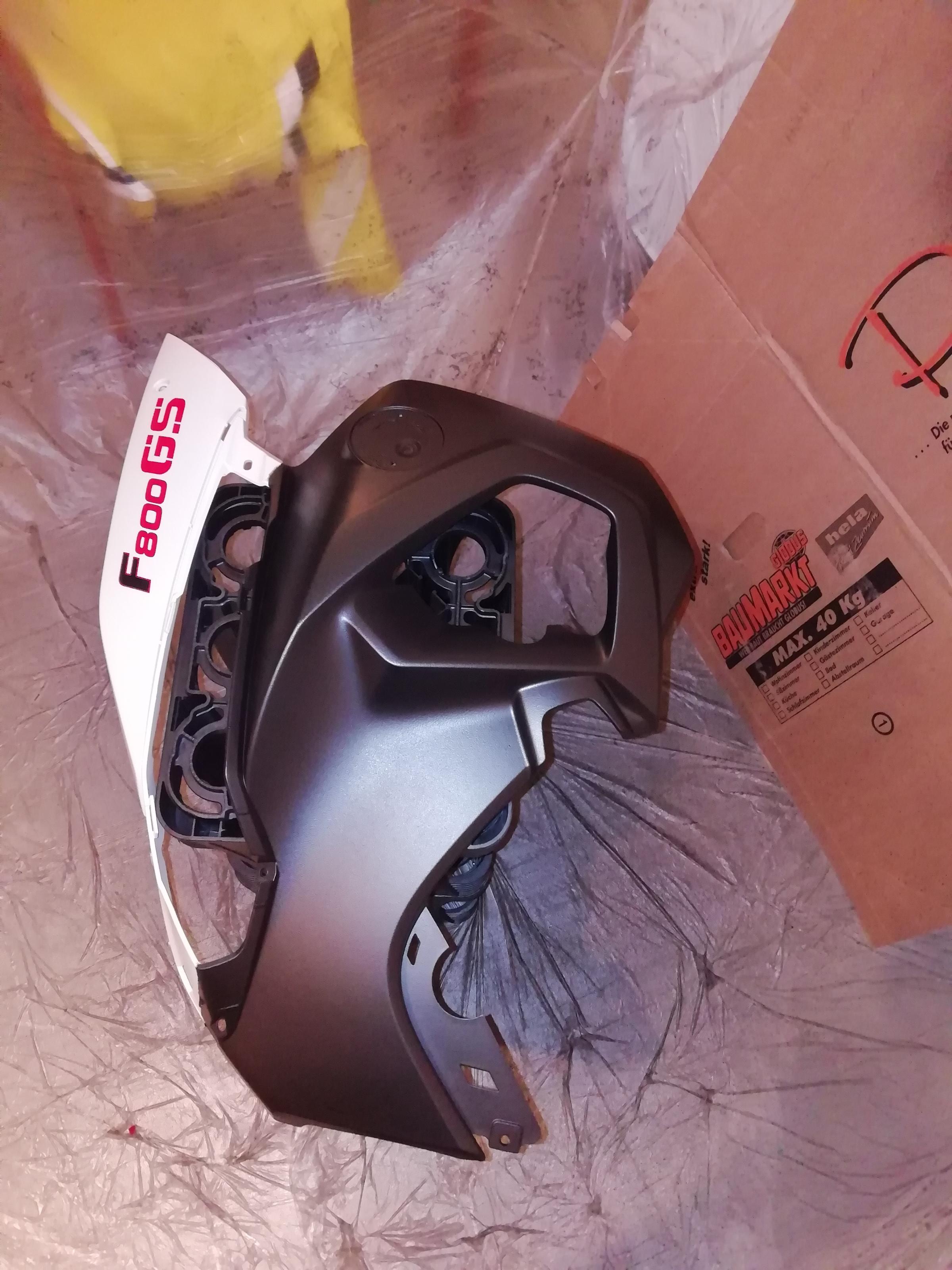

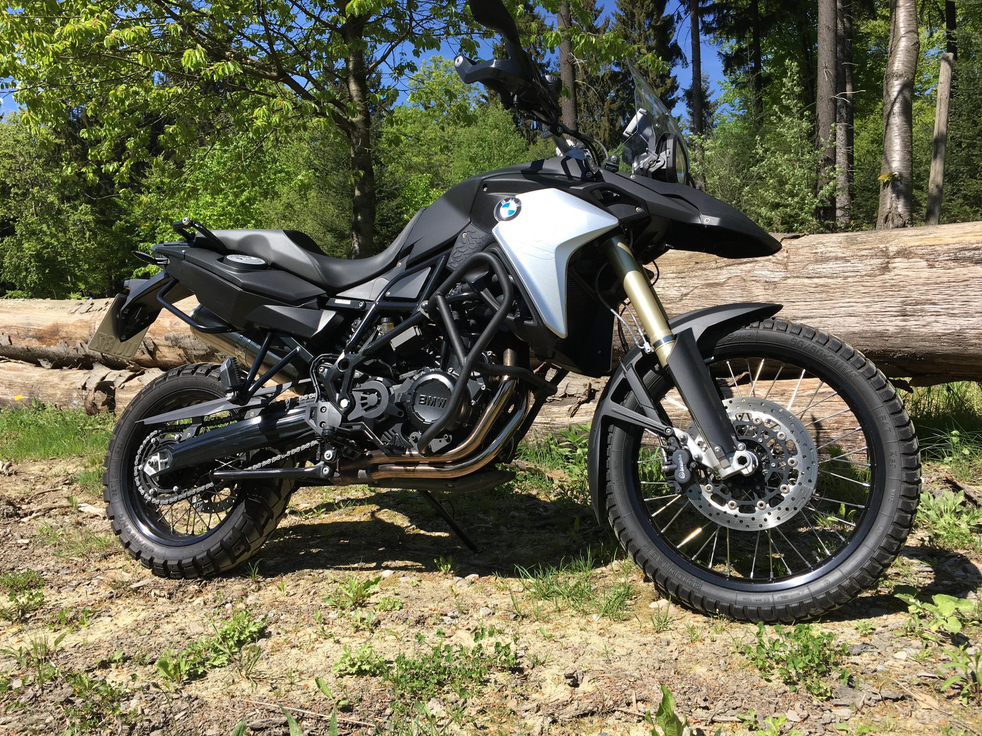

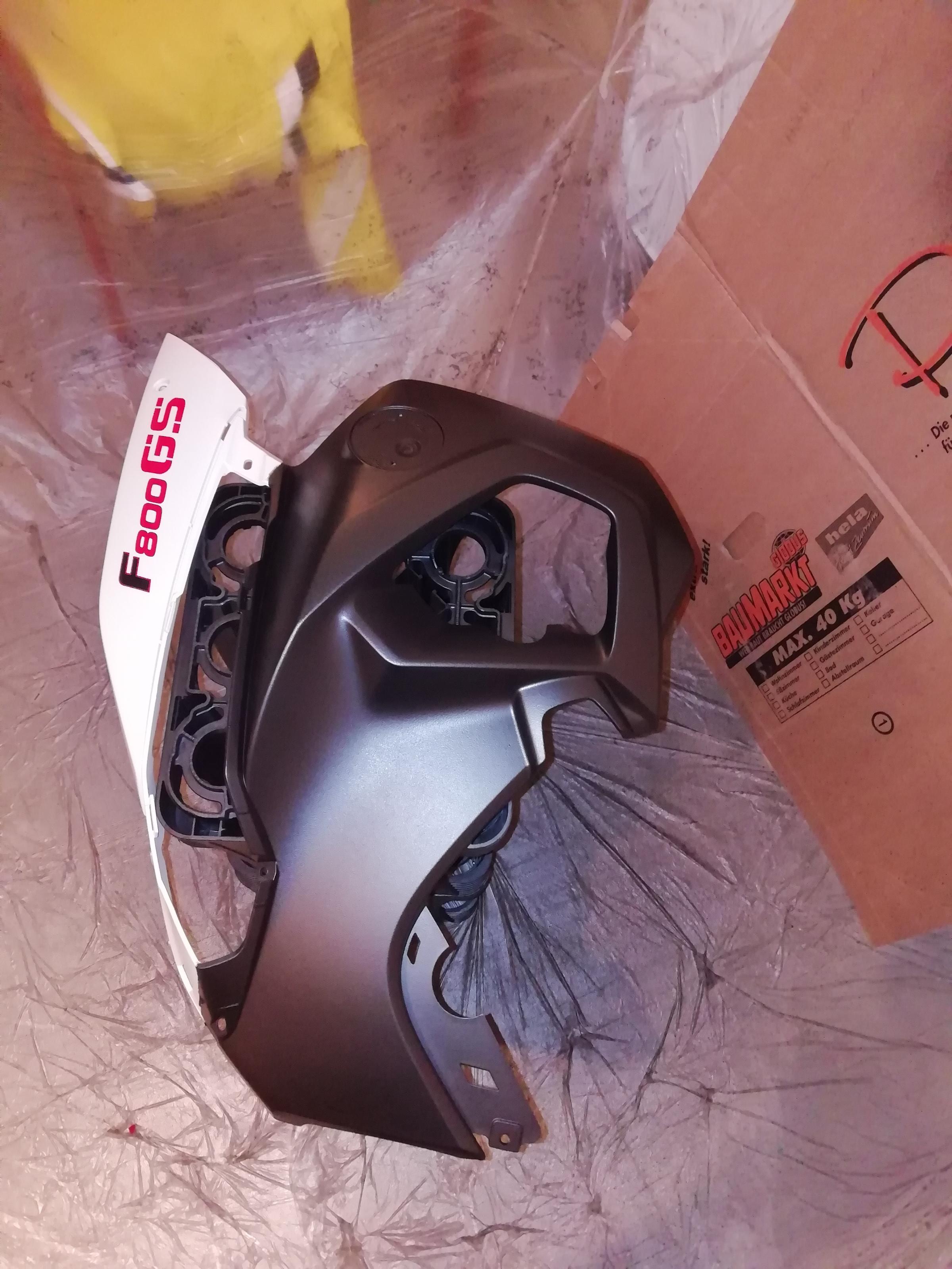

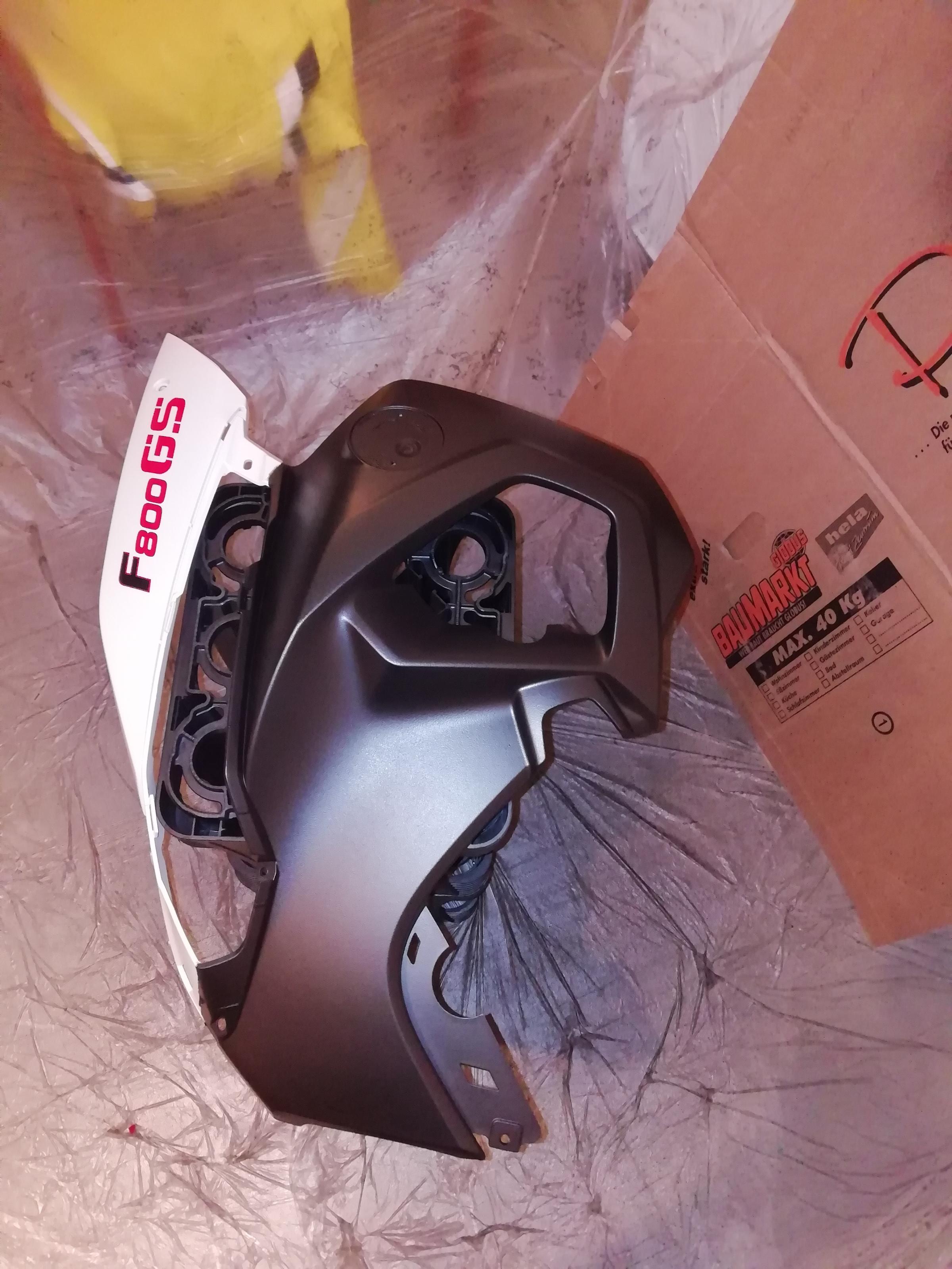

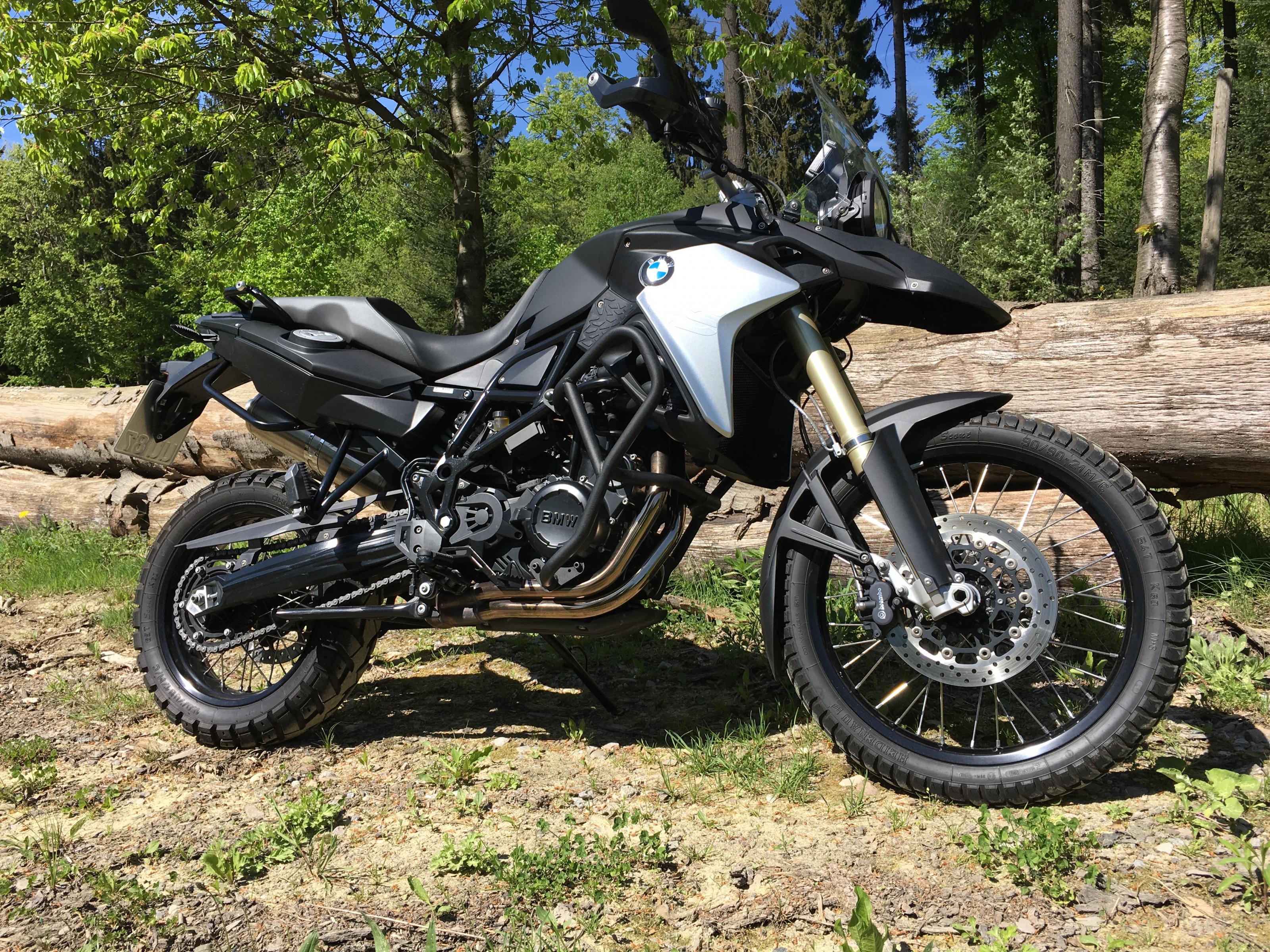

Moin!
Also ich habe beides schon gemacht: lackiert & foliert! Lackieren ist (nach meinem Anspruch) sehr aufwendig, sieht dann aber gut aus. In der Wohnung? Wenn du ein Zimmer hast dass du komplett mit Malerfolie abdichten kannst, sollte das im Hochsommer kein Problem sein! Bei meiner F800GS habe ich alle weißen Verkleidungsteile matt schwarz foliert. Bevor ich jedoch die Folie bestellt & keine Lust an Selbstversuchen zu scheitern hatte, habe ich damals sehr viele Tutorials auf der Tube geschaut & mir parallel dazu einiges an Wissen angelesen. Schlussendlich wurde es die Folie von Avery Dennison, weil die sich auch für einen Laien besser verarbeiten lässt! Alles in Allem hat sich das aber gelohnt, denn das Ergebnis lässt sich mehr als sehen. Hätte gerne ein Bild angehängt, aber leider kann ich nach der Dateiauswahl nicht auf hochladen klicken. Vielleicht erklärt mir das mal einer ;-)
Trotzdem hoffe ich geholfen zu haben!
Die Bixx
L
Lucy-Fahrer
09.12.2013
83
F700GS
Hallo Bixx
Schönes Foto :)
