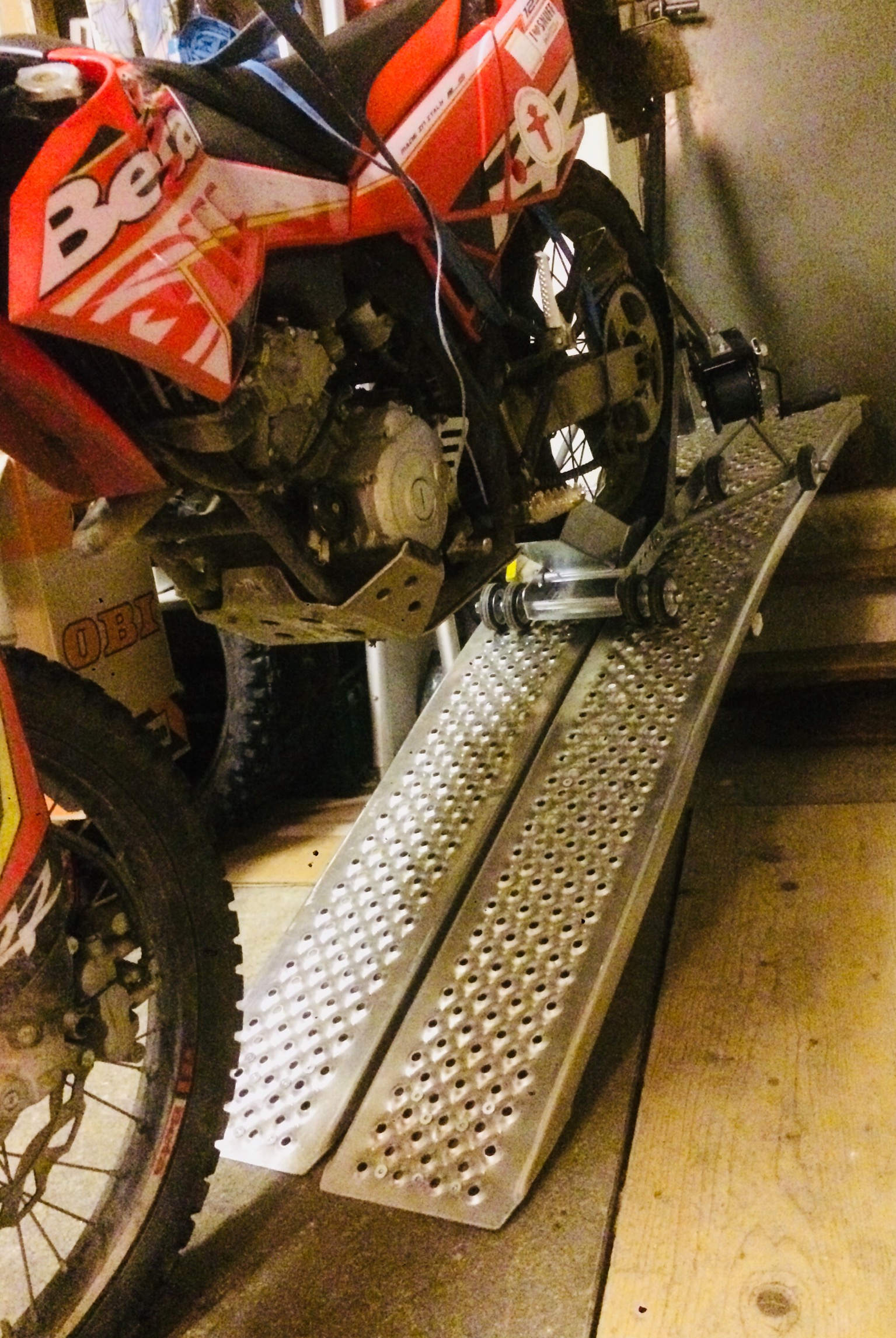

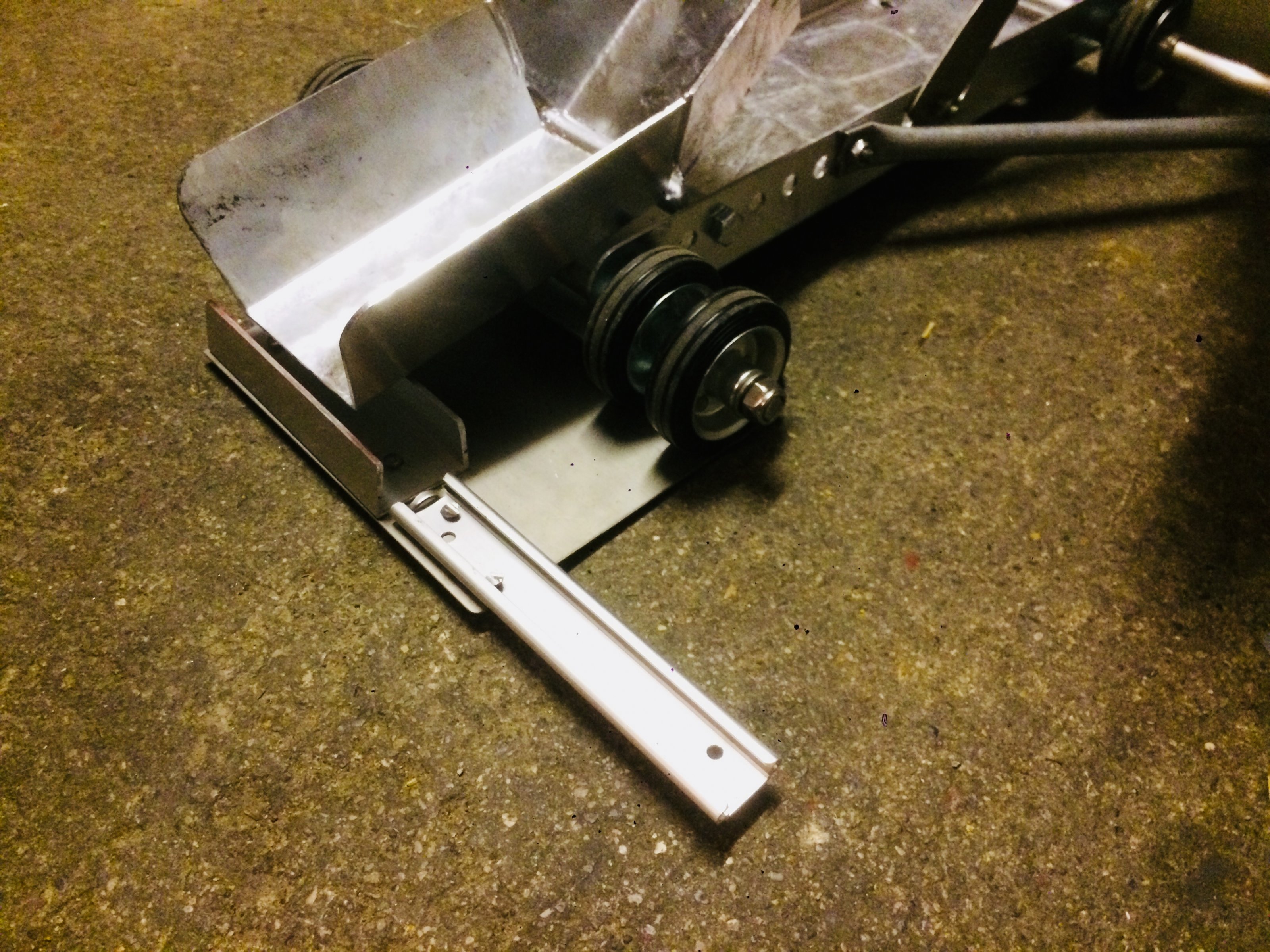

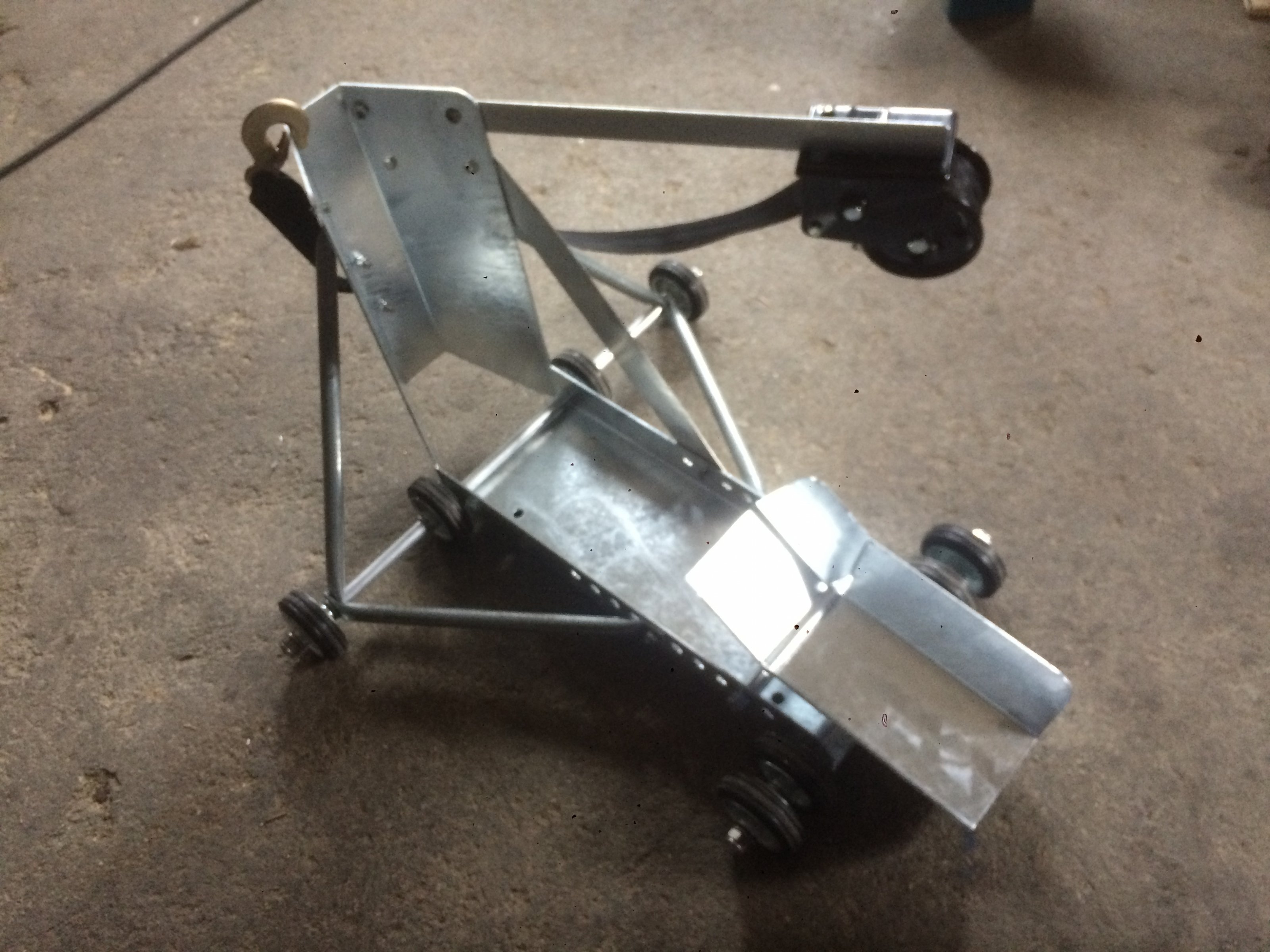

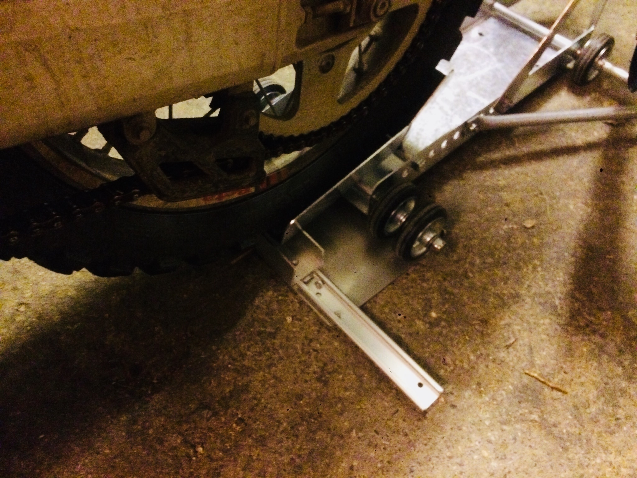

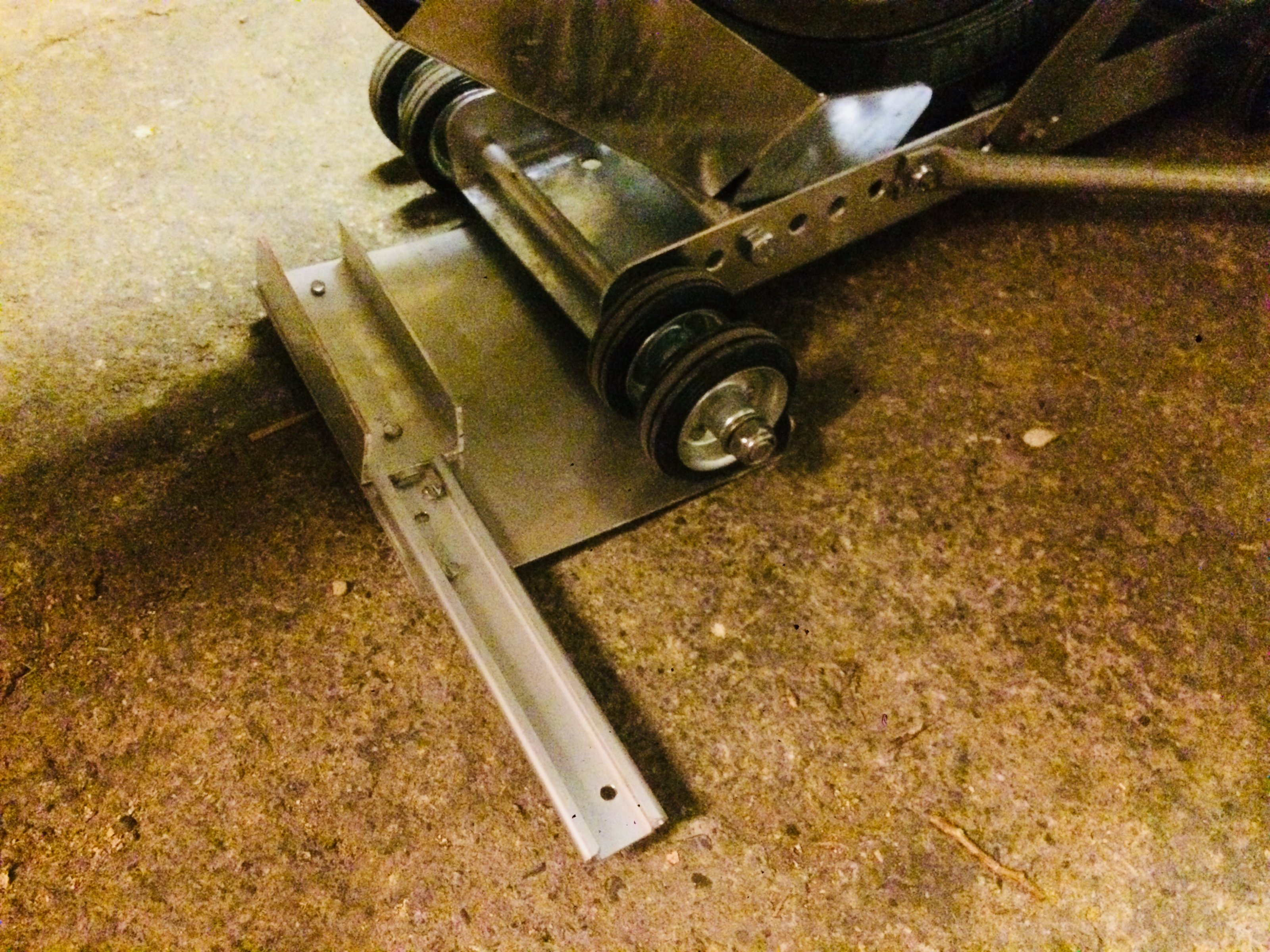

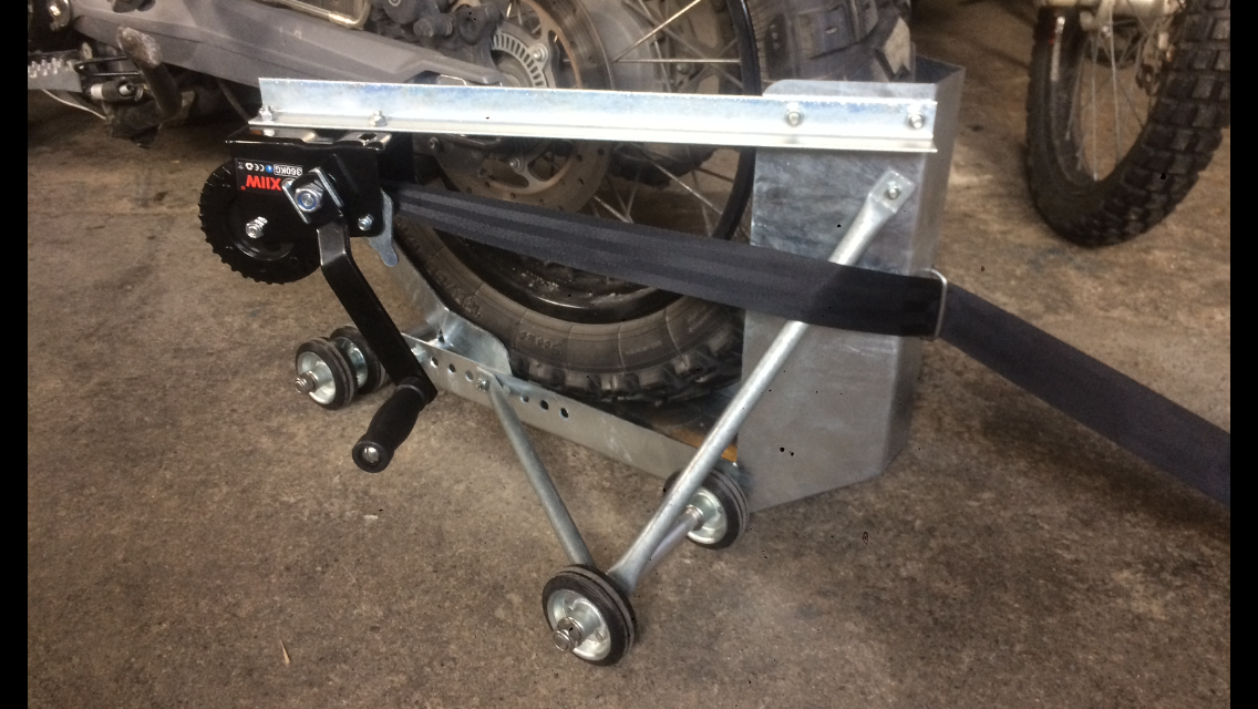

Ok - jetzt hab i mir doch no an Kopf gmacht (angeregt durch n Mopettkollegen)
Damit ließe sich allein rückwärts (oder auch vorwärts) ein Mopett mittels einer glatten Rollstuhlrampe verladen ....
Grüße, cowy
nächste Woche 1. Probelauf
( die nexte Generation hat dann 2 absenkbare Räder um fix stehen zu bleiben. Ging hier nicht, da das Absenken im Auto zwischen den 2 Mopetten - die rückwäts rein müssen - nicht mehr möglich sein wird...es sei denn, ein Schlangenmensch ist der Verlader :-)

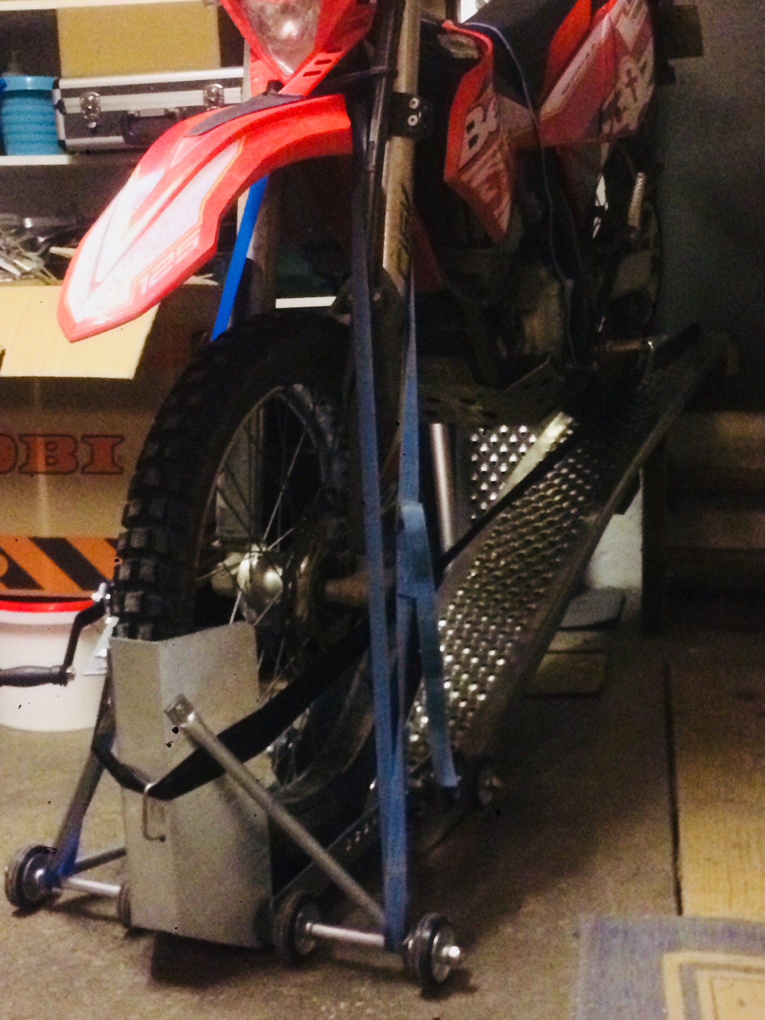

Grüße, cowy
gut gemacht, das wird wohl damit klappen, aber es fehlt auf jeden Fall ein Sicherungsgurt, der das Rad in der Wippe hält. Und zum Einfahren in die Wippe muss diese fixiert sein, da sie sonst wegrollt. :smile: :Super:
cowy
cowy
27.02.2008
5.535
Allgäu
Genau :-)
Ein Gurt fürs Rad fixieren ist klar - und n „Trittbrett“ am Boden ( wie wenn du den Hauptständer betätigst ) mit Haltekralle fürs Rad - gibt’s schon
( Bremse allein auf zB auf losem Untergrund würd nicht reichen )
Grüße, cowy

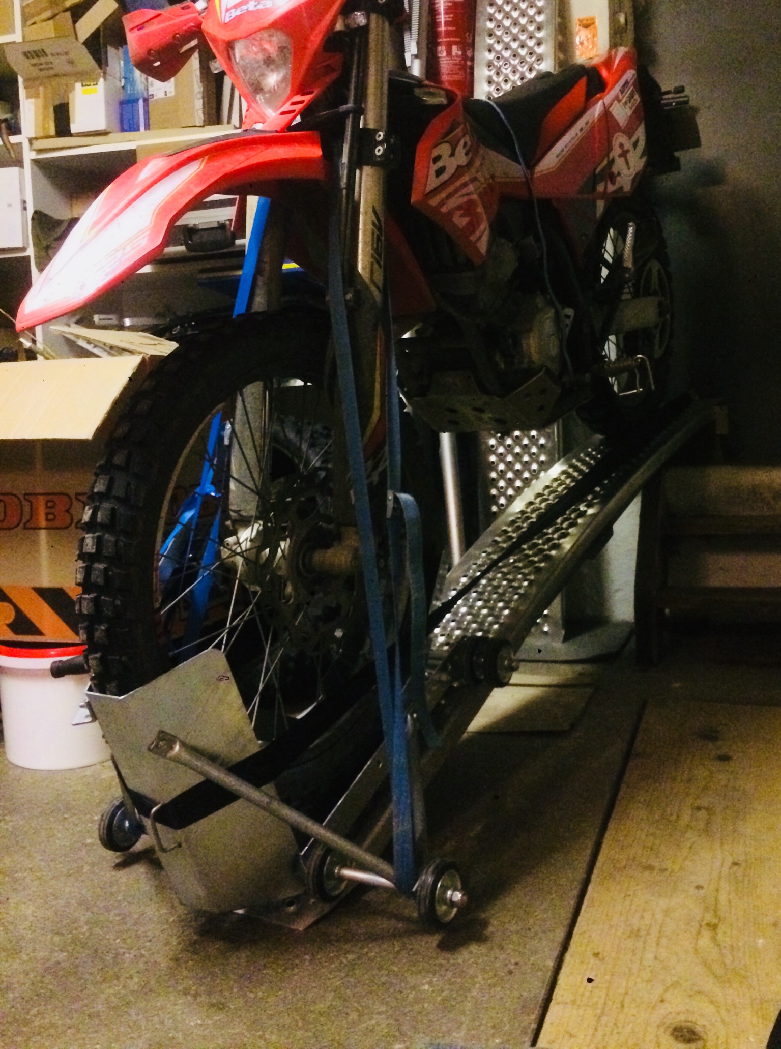

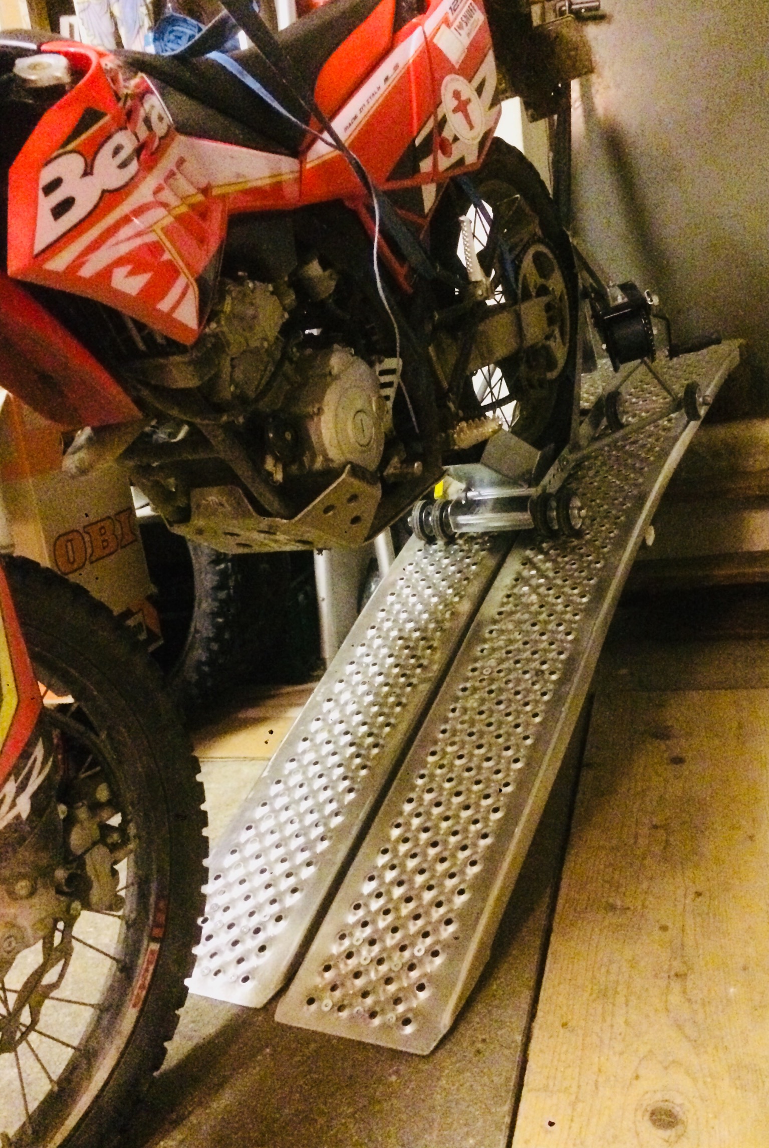

cowy
cowy
27.02.2008
5.535
Allgäu

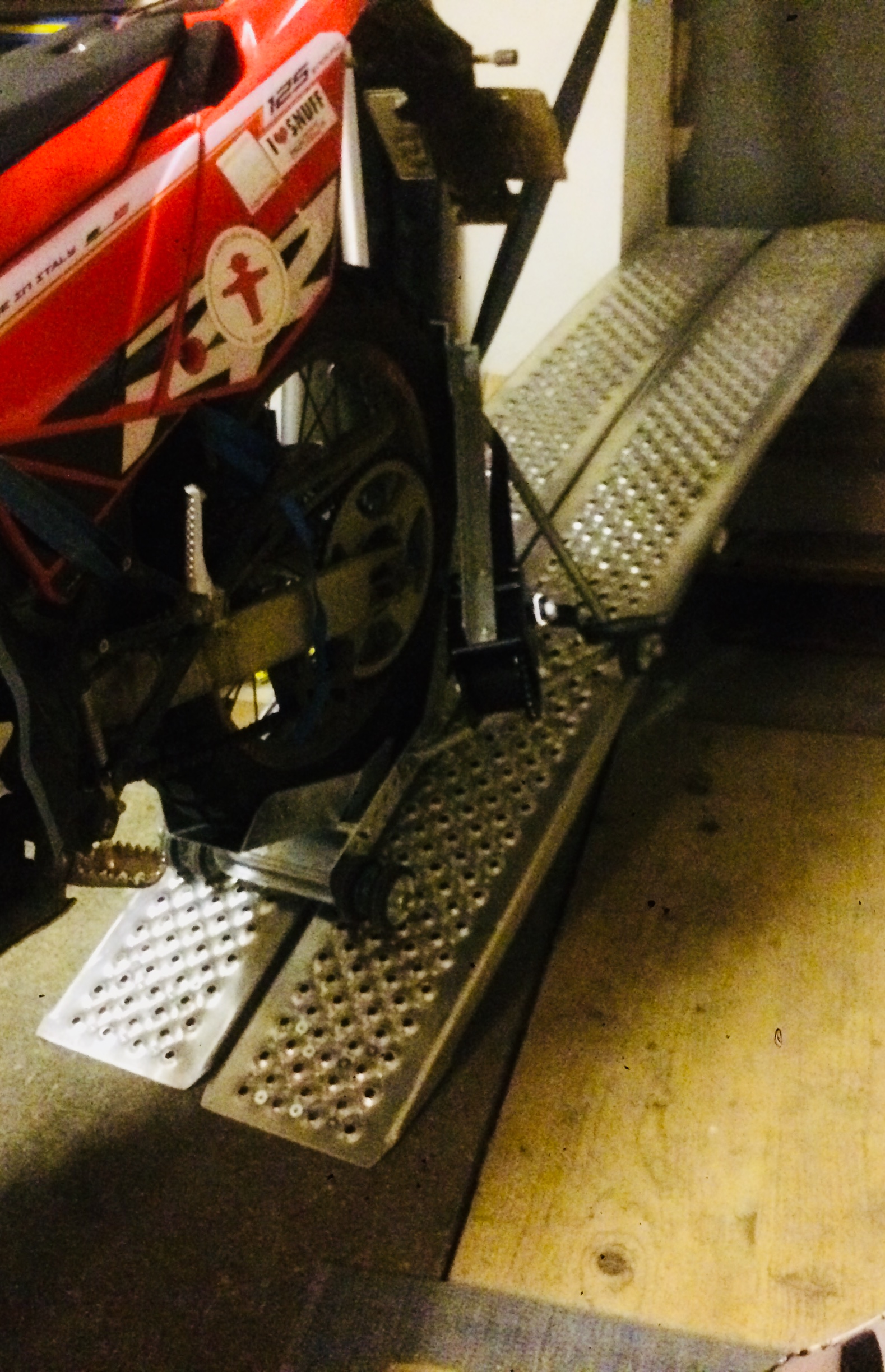

Erster Trockenlauf
Rückwärts geschoben ( man könnte die Wippe nach dem Hochfahren und Verzurren, herausziehen, und mit der Selben ein 2. Mopett einladen ;-)
Gezogen geht natürlich am Besten -
alles ist möglich
C0778ECD-0CFB-4E97-A960-999C240505C8.jpeg1A224D2B-C9D7-4466-B726-D75D6C69ECDA.jpegF9D62FF6-0B23-4EC3-BD0E-DF0EA25F2F52.jpegFD1767CA-2513-44B7-86E2-77BF9FE94002.jpegFBE82EEA-6FAF-4AAD-AEAA-D63300C34140.jpeg48D1A239-0A21-42B2-8D65-70B69058C7D7.jpeg70639F26-18AE-47A4-8325-85C3C7AEB351.jpeg
wegen Lieferfehler, probeweise mit 2 Rampen
