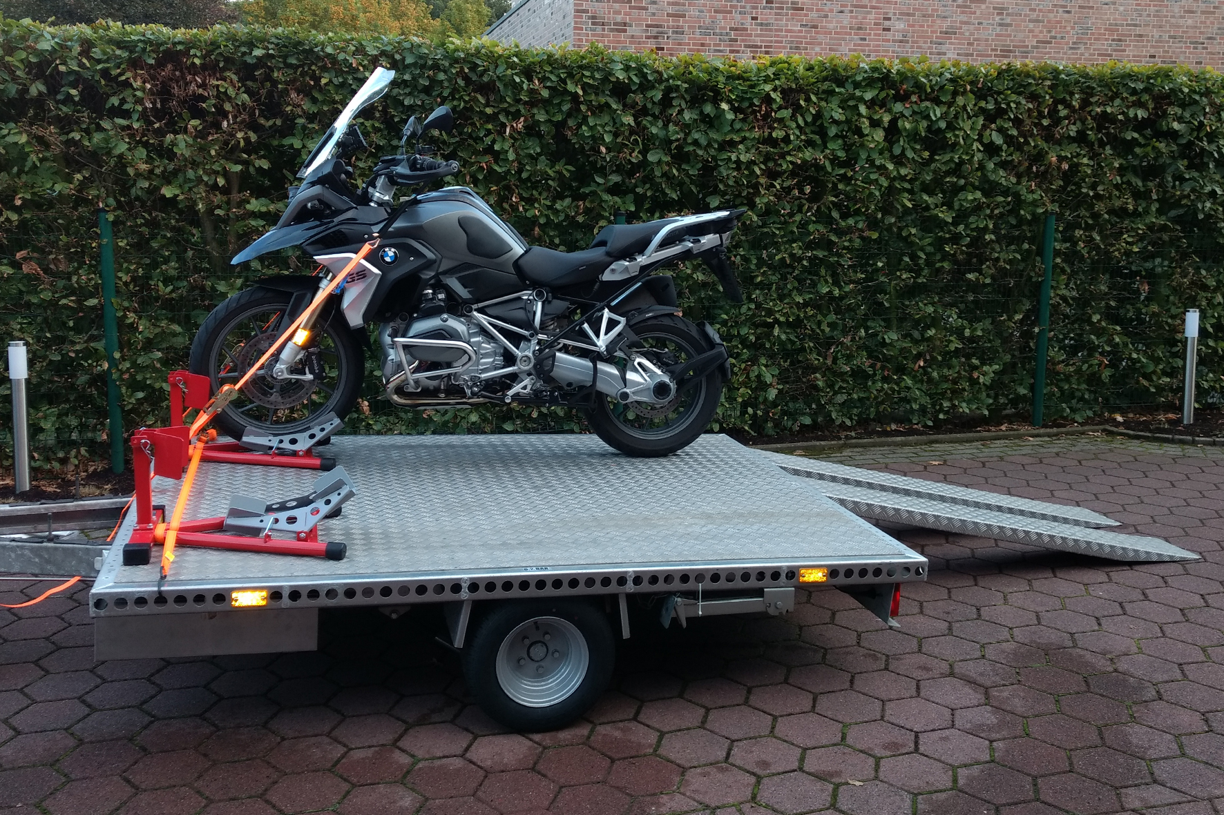

um es vorweg zu nehmen: Ja, ich habe die Beiträge in anderen Einträgen und die Bedienungsanleitung zum Transport aufmerksam gelesen, aber keine (endgültige) Lösung für mich gefunden.
Ich habe in den vergangenen Jahren schon viele Motorräder auf unterschiedlichen Anhängern bewegt, aber noch keine GS.

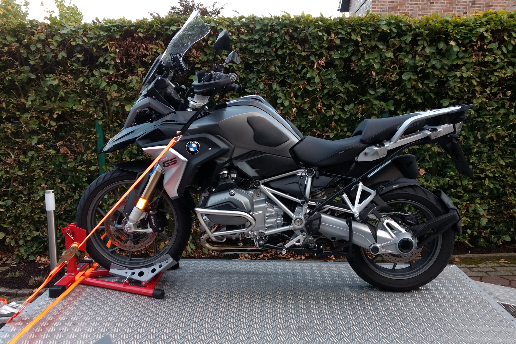

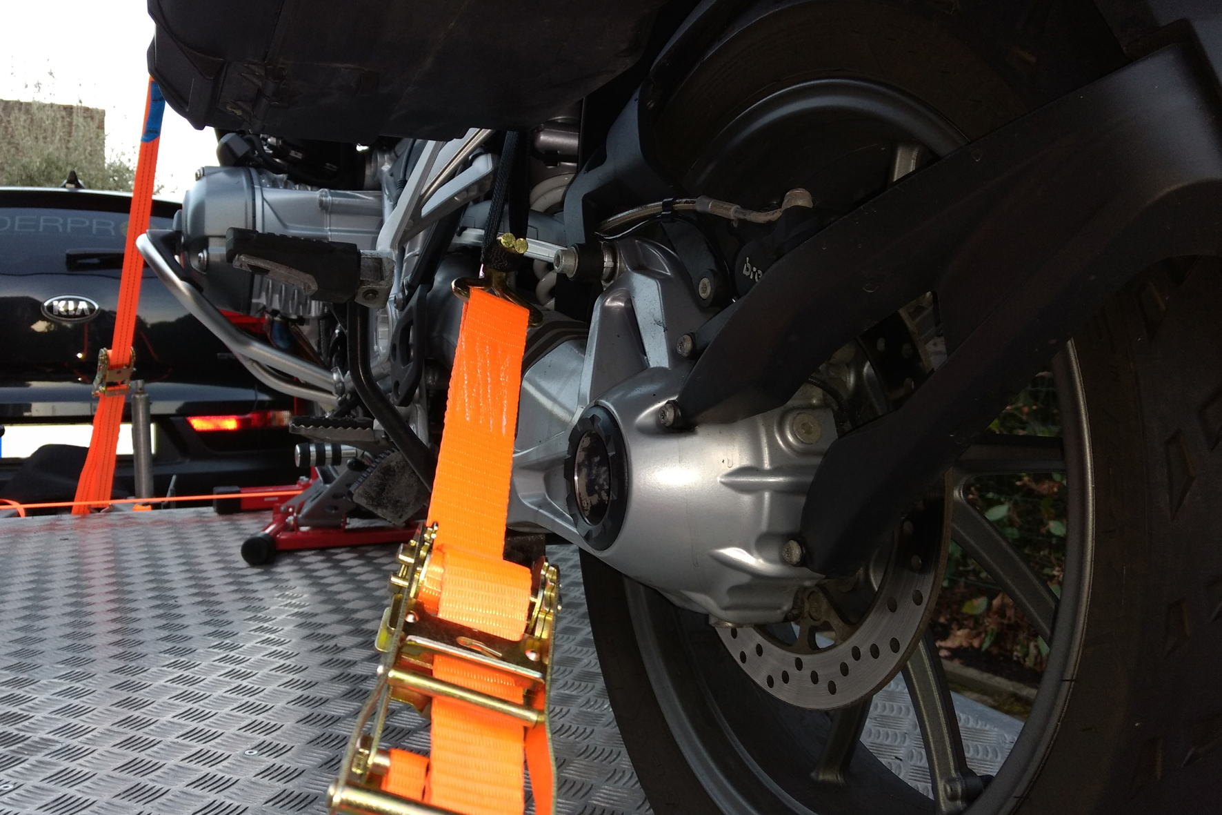

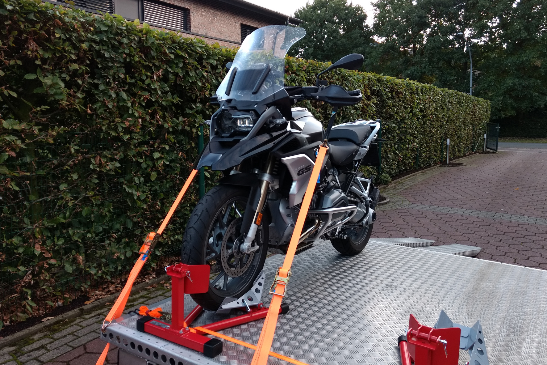

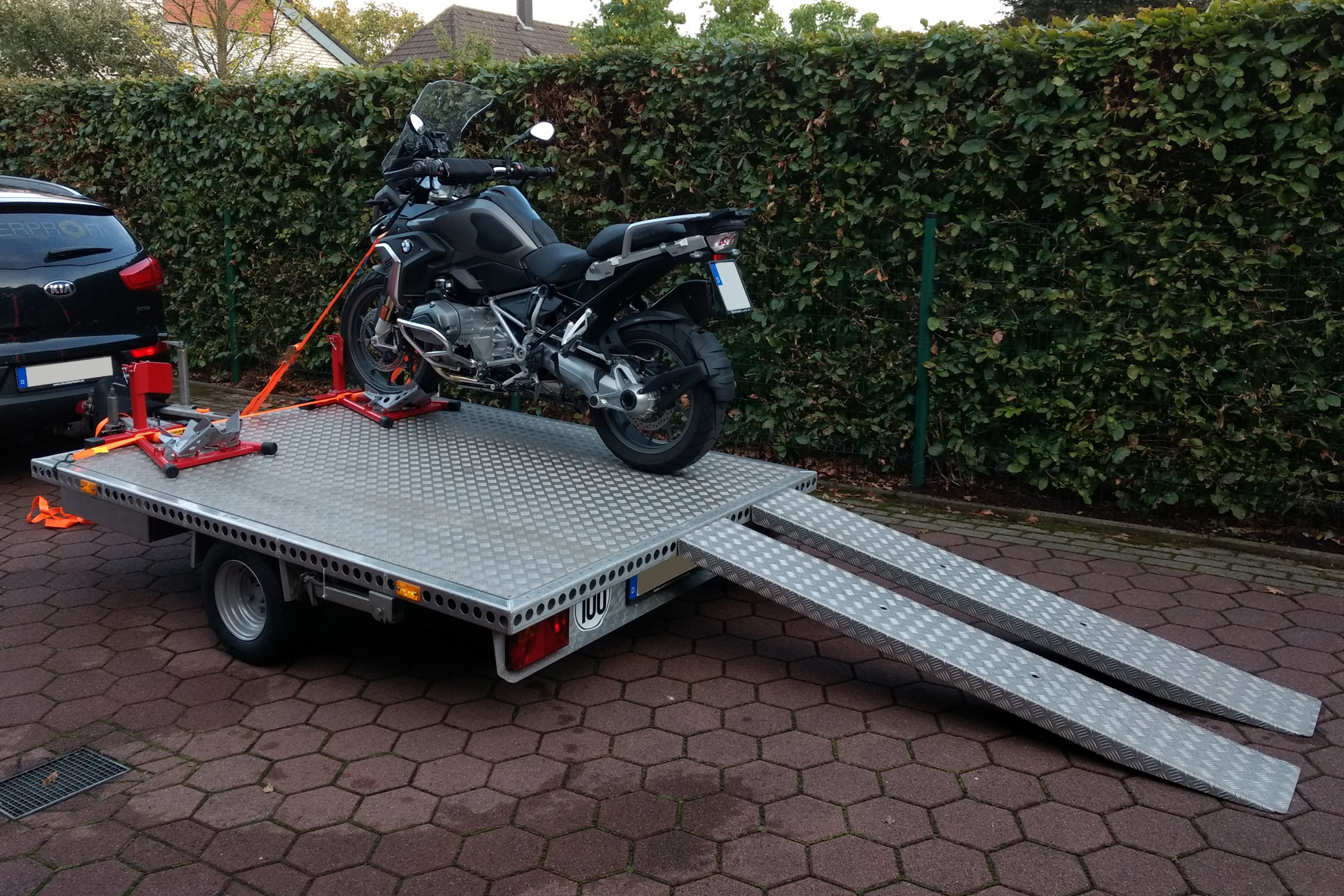

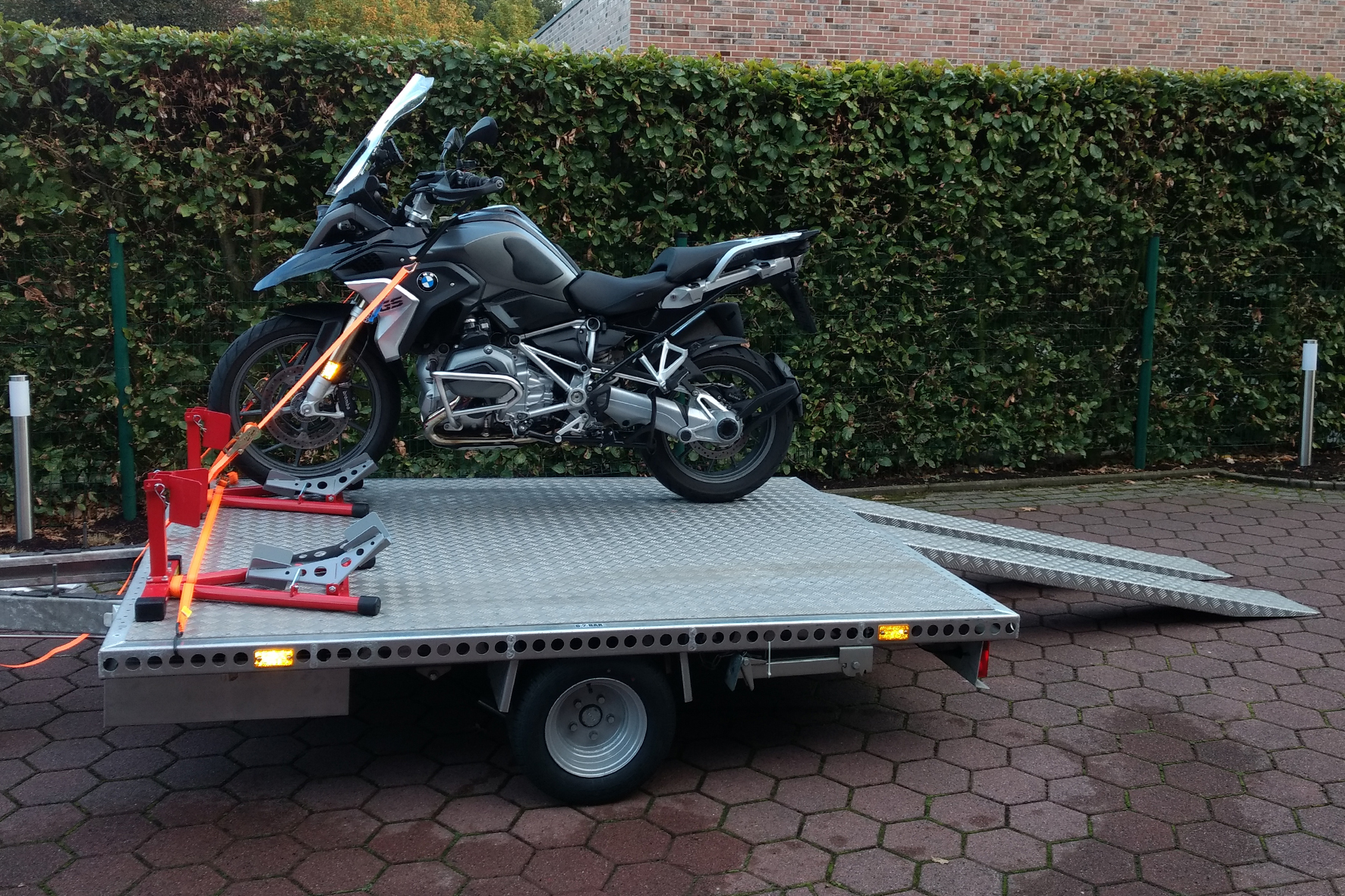

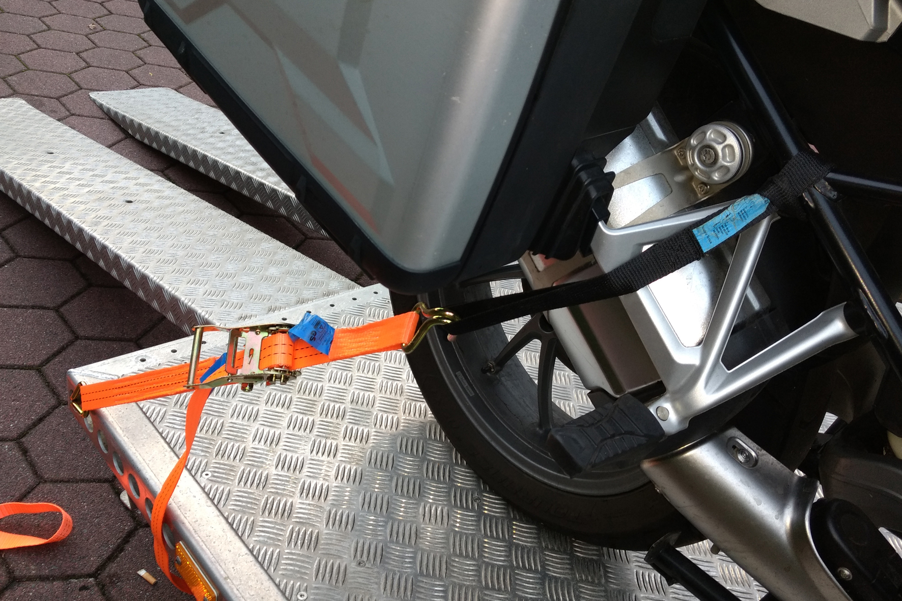

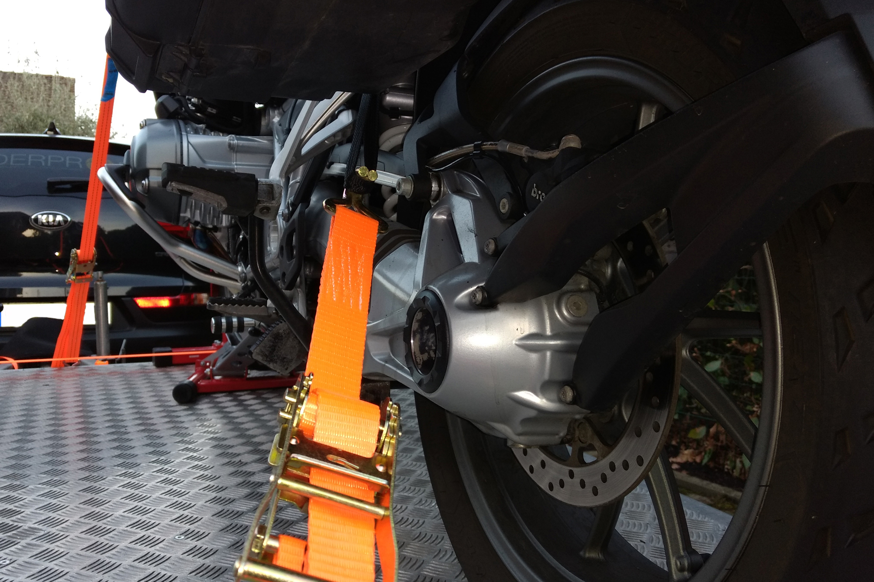

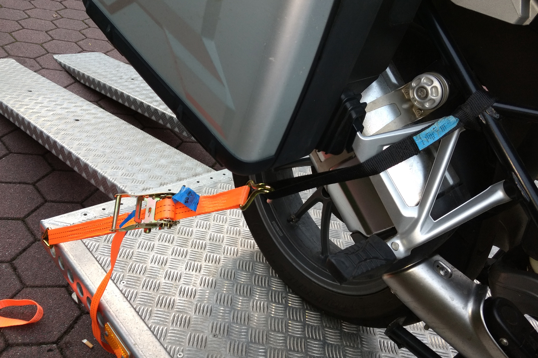

Gestern fand eine "Testverladung" und Abspannung statt. Siehe Bilder.

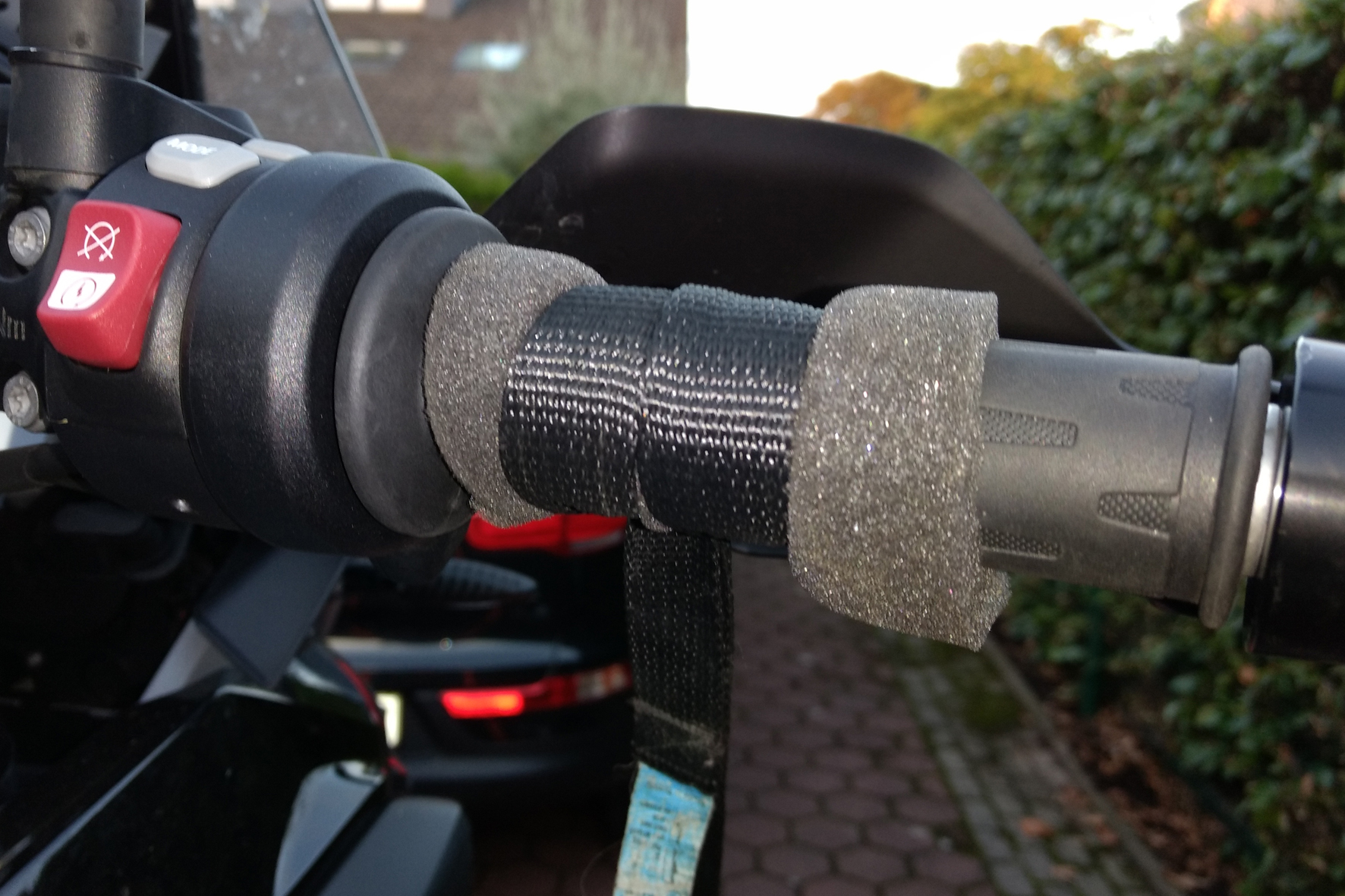

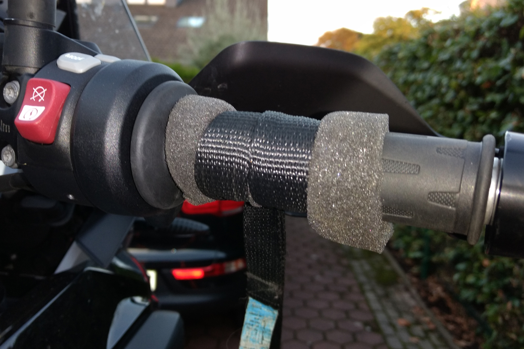

Ich nutze eine sehr stabile Motorradwippe. Die Abspannung über die Lenkerende gefällt mir gar nicht.
Wer ist so gut, uns stellt hier ein paar Musterbilder von der optimalen Verspannung einer GS auf dem Anhänger ein?

Ich habe gerade keine Bilder, aber ich empfehle dir, so nicht los zu fahren.

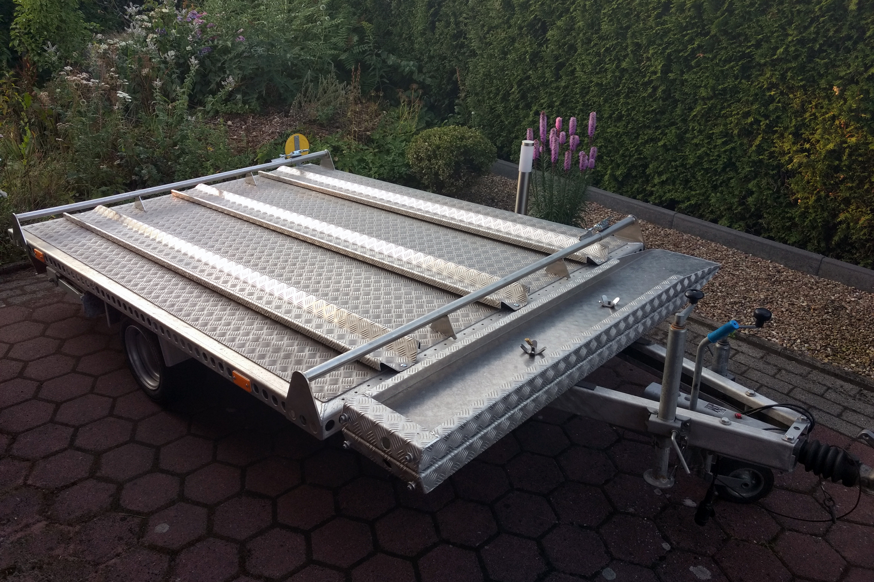

- der Anhänger hat keine Stirnwand oder Stirnrahmen an dem sich die Wippe abstützen kann, im Falle eines nur leichten Anstoßes (Auffahren) hängt fast alles an den hinteren Gurten.
- abspannen am Lenkerende geht gar nicht, hast du aber ja auch schon gesehen
- die vorderen Gurte sollten mehr schräg zum Motorrad führen

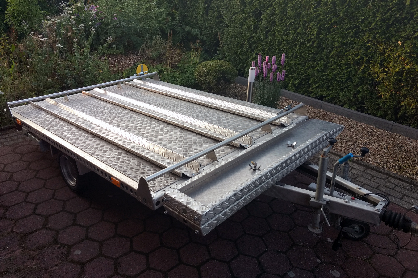

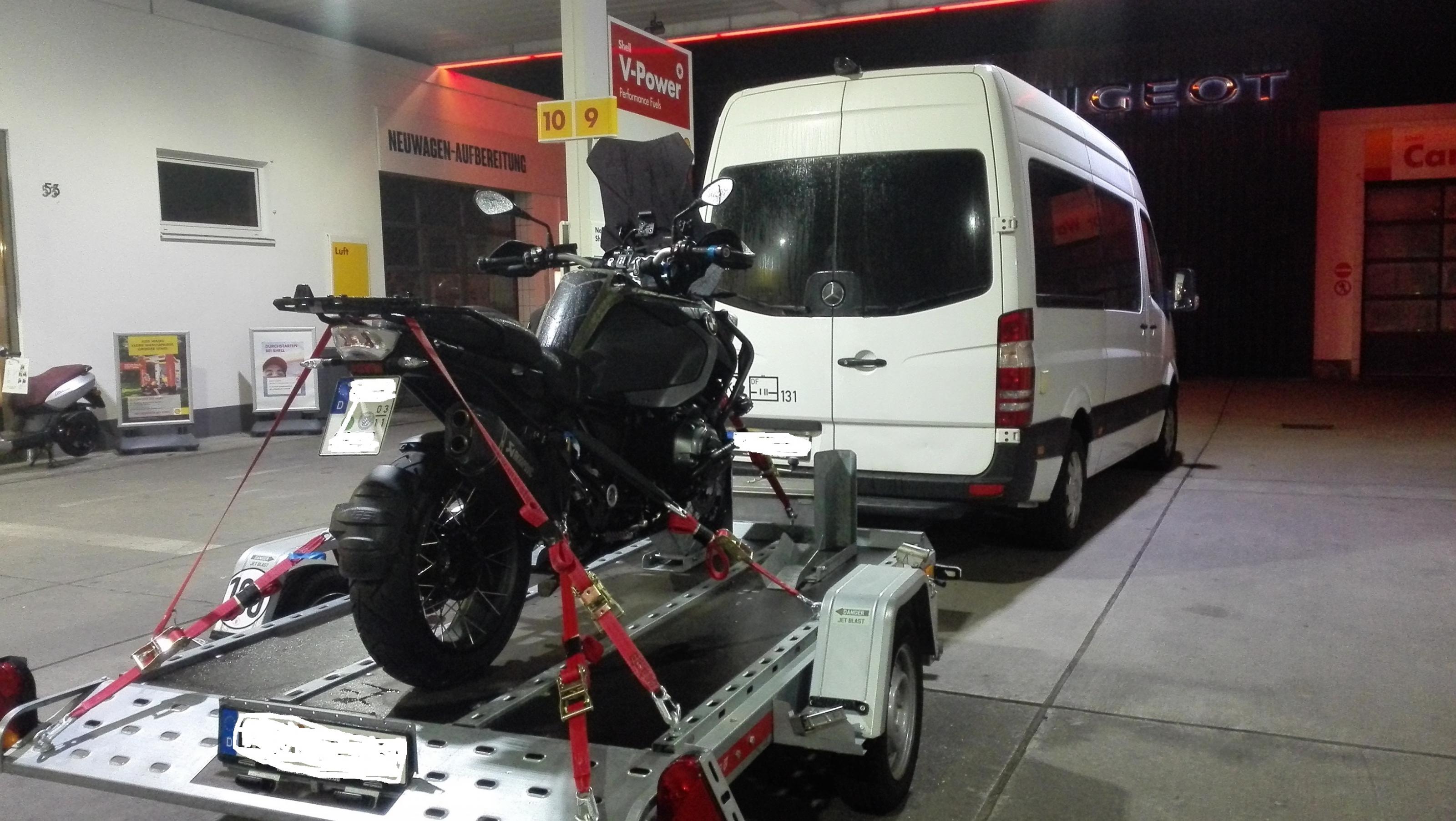

- alles, was einer geraden Führung eines Gurtes im Wege steht, sollte umgangen werden z.B Bild 5
- die seitliche Fixierung der Wippen ist kaum wirksam, allerdings könnte man sie bei wohl bei entsprechender Zurrung weglassen
Die Bedienungsanleitung und die Abhandlungen hier im Forum hast du ja gesehen, sagst du.
Der Anhänger hätte besser im vorderen Bereich in der Bodenplatte Zurrpunkte, das ist das zweite Problem neben der Stirnwandsache.

vorne spanne ich über die Gabelbrücke und hinten über die Fußrastenaufnahme des Sozius ab. Zum Schutz hinten habe ich zwei Stücke eines alten Feuerwehrschlauchs über die Gurte gezogen, so scheuern sie nicht durch.
Ich persönlich mag die Gurte mit Haken ohne eine Sicherung nicht, bei mir hat sich schon mal beim Federn ein Haken gelöst. Fotos habe ich im Moment leider nicht.

ich spanne mittels zurrschlaufen vorne am lenker innen ab (rechts links der lenkeraufnahmen), lenkerende ist ein no go (bei starkem verzurren kann man dort sogar beobachten, wie sich dabei der lenker nach unten biegt.... !)

Am Lenker verzurren ist nicht so toll, denke der Lenker ist nicht für solche Belastungen gemacht, am Ende schon gar nicht. Optimal ist An der Gabelbrücke, die ist Stabil. Da hat sich bis Sardinien und Korsika nichts bewegt. Gruß Rudi

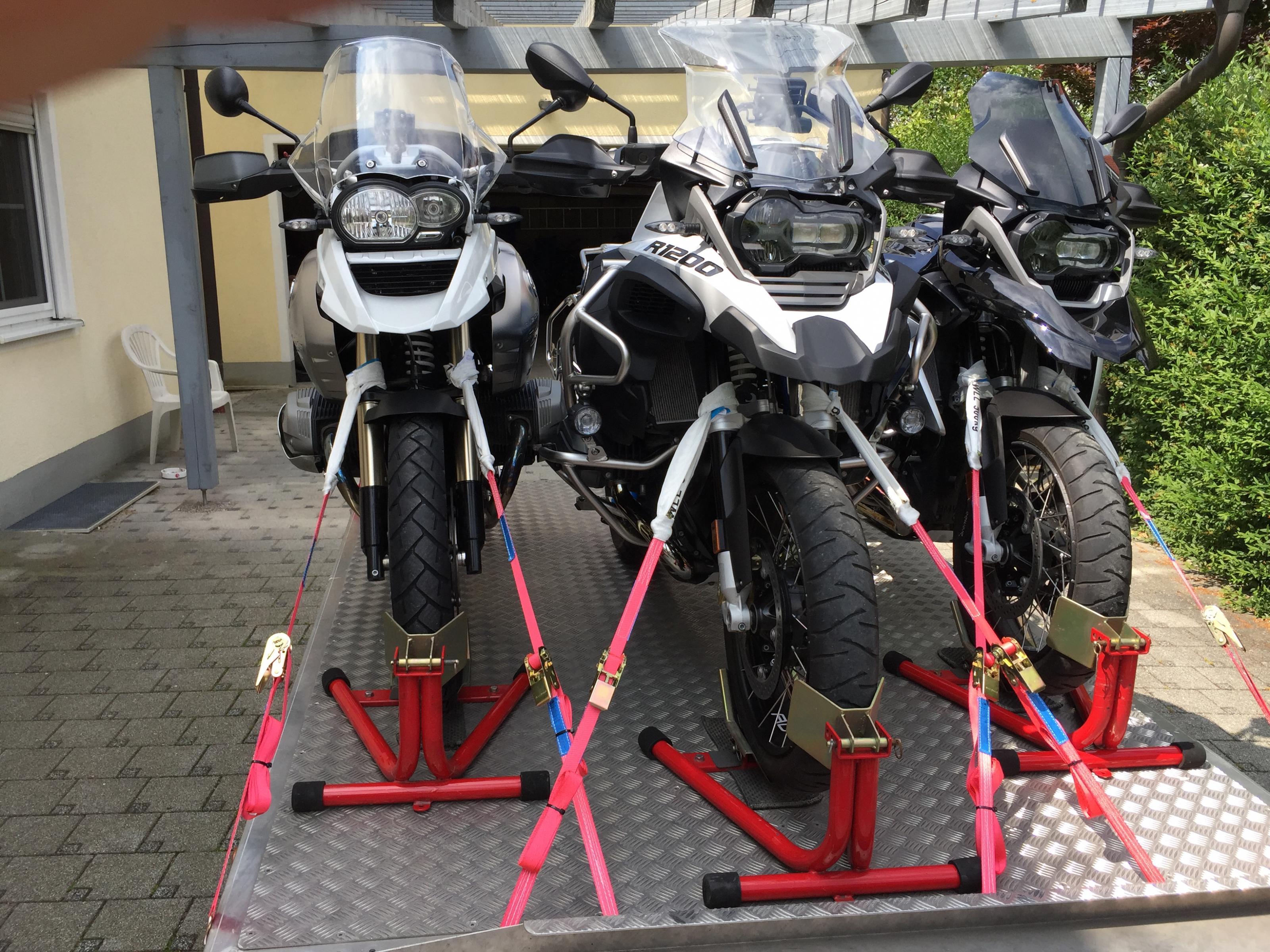

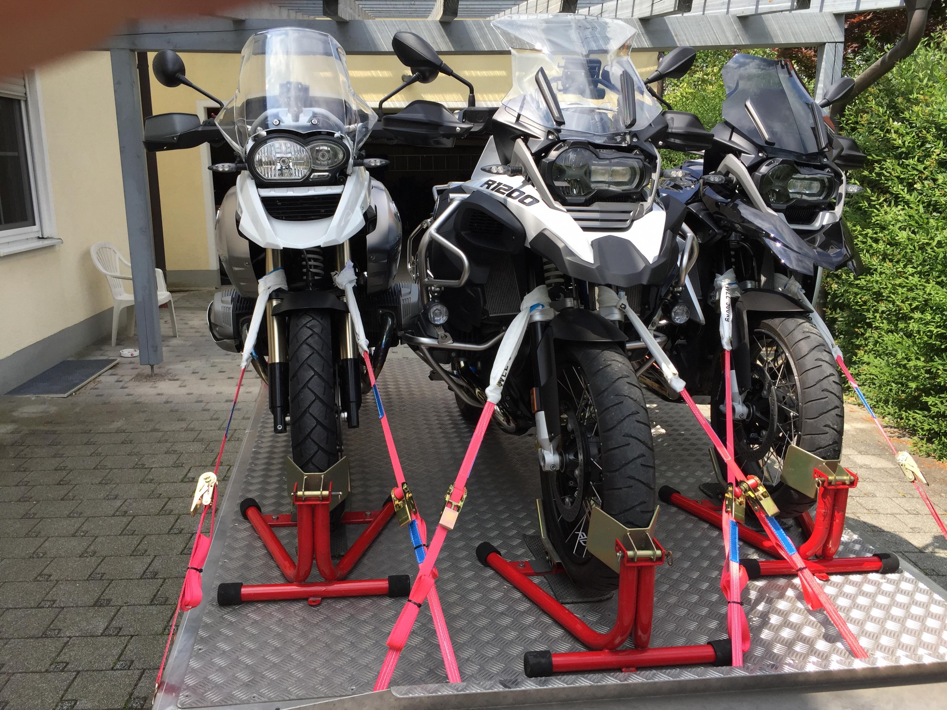

jö, zum bmw-inschenör hats halt nicht gereicht...... bei mir wippt niGS.... über mehrere tausend kilometer nich....
aber zugegeben, ich bin sonst schon eher der sicher-ist sicher-typ..... :p;)

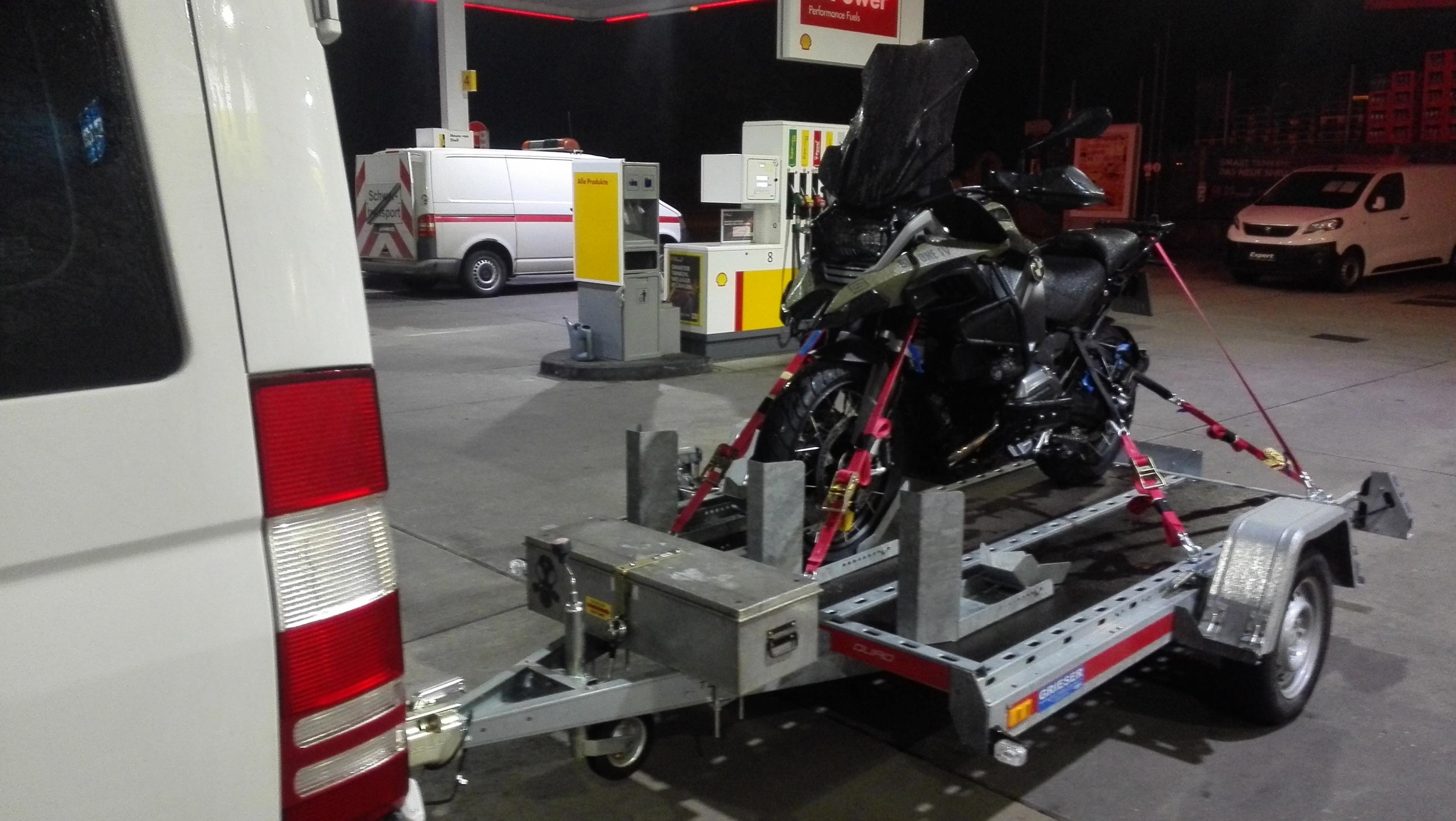

btw: DIE verzurrung war wirklich für deutlich mehr als nur deutsche AB gedacht.... :p

Sehe ich da 8!! Gurte? :cool:
Wobei z.B. die an der Gepäckbrücke bei jeder vertikalen Bewegung (wippen) belastet und entlastet werden, das ist nicht ideal und kann man sich eingentlich gleich ganz sparen)
RunNRG (der mit 4 Gurten (2 Tonner) und vier Industrierundschlingen (landläufig Schlupp genannt) abspannt.
