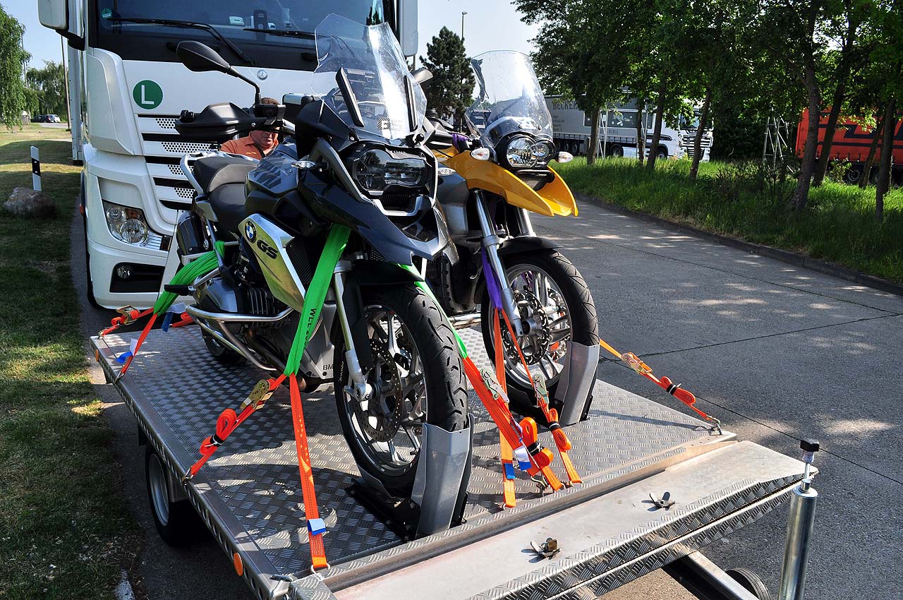

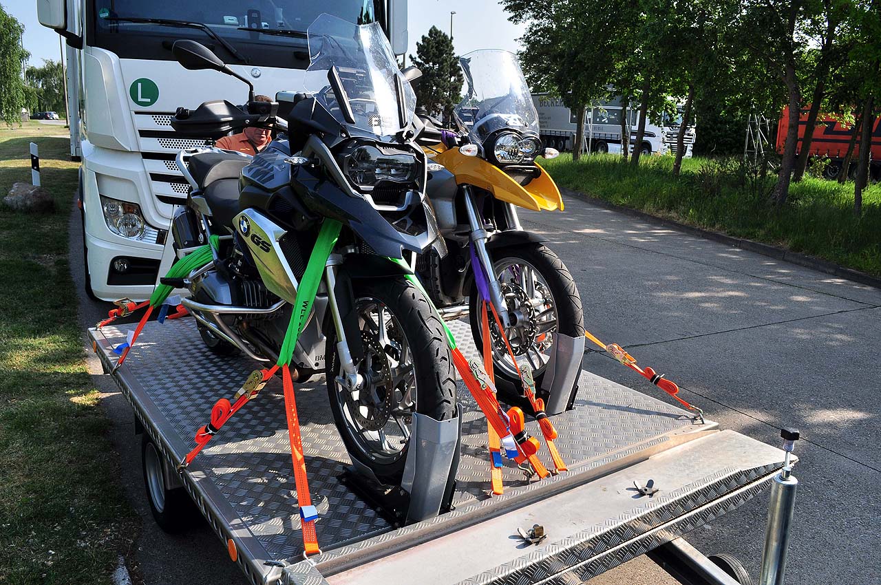

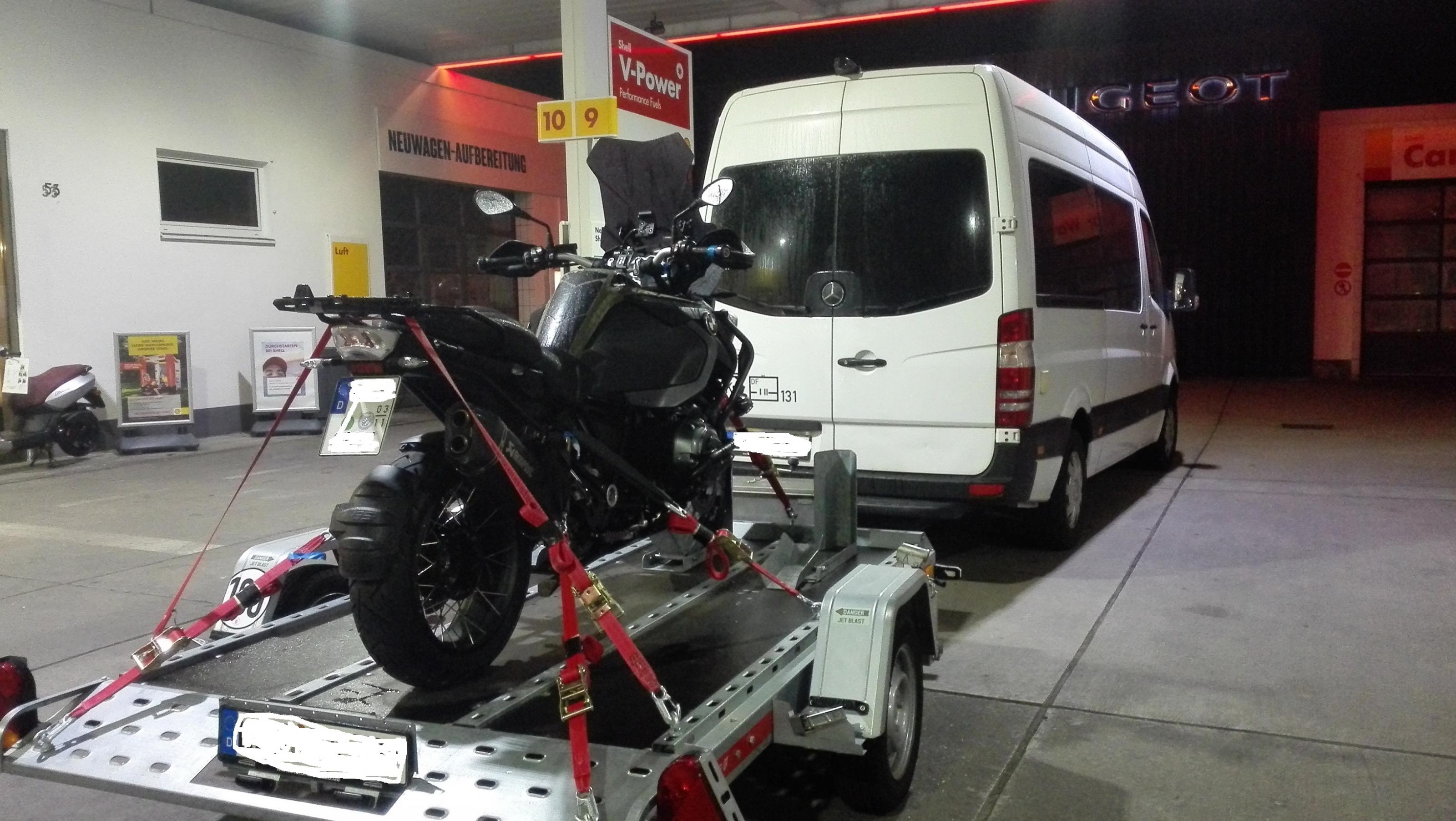

Sehe ich da 8!! Gurte? :cool:
Wobei z.B. die an der Gepäckbrücke bei jeder vertikalen Bewegung (wippen) belastet und entlastet werden, das ist nicht ideal und kann man sich eingentlich gleich ganz sparen)
RunNRG (der mit 4 Gurten (2 Tonner) und vier Industrierundschlingen (landläufig Schlupp genannt) abspannt.
jep, ich hatte nen ganzen satz gekauft - die wollten alle ran.... :p
ne, scherz beiseite ich ziehe die ganze fuhre bisher sowas von fest ran, dass sich da oben wirklich bewegungsmäßig rein garniGS tut - möpp und hänger sind da on the road echt EINE einheit... i.d.R. hab ich am möpp auf dem hänger sogar noch beide koffer und topcase (jeweils voll beladen, abgeschlossen) dran, weil im bus kein platz mehr dafür ist.... da will ich einfach nich dass da auf dem hänger noch irgendwas schwingt oder selbst arbeitet.... !
die zahl der gurte ist übertrieben - weiß ich..... und die möglich max. belastung von 1to pro gurt auch ..... :p
is mir aber egal, lieber bei sowas übertreiben und möppi dafür (insb. fürs gemüt;) immer sicher an bord.... auf die 5min länger für nen evtl. doch überflüssigen gurt kommts mir nich an.... :rolleyes:

Weil, der horizontal über die Gepäckbrücke gespannte Gurt, trägt nichts dazu bei, das die GS sicher auf dem Hänger steht.
guggst du genau..... der is unterm träger durchgezogen und eben nicht horizontal nur zur seite, sondern läuft nach hinten weg (sieht man nur perspektivisch nicht richtig)..... überflüssige zusatzsicherung eben....
na wie auch immer, macht euch nur lustig - ich hab mein möpp jdfs bisher nicht verloren... und habs auch in zukunft nicht vor .... baschda...... ;) :p

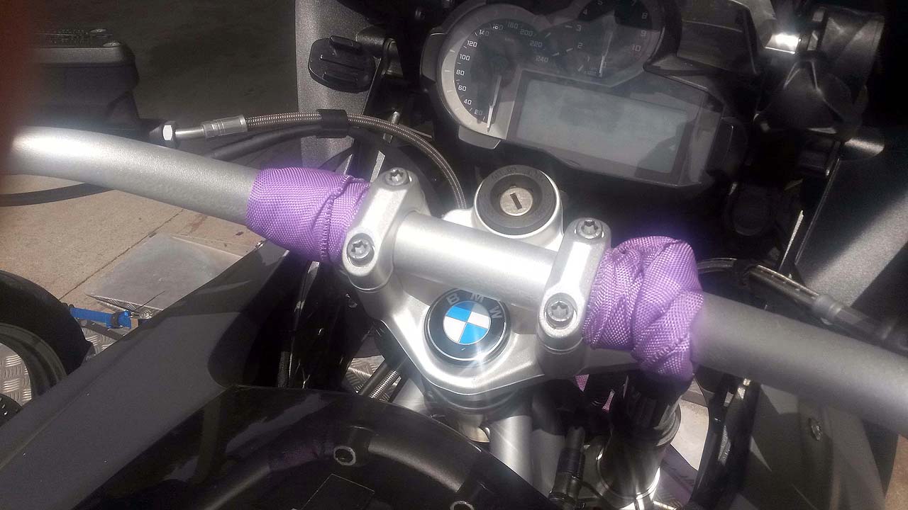

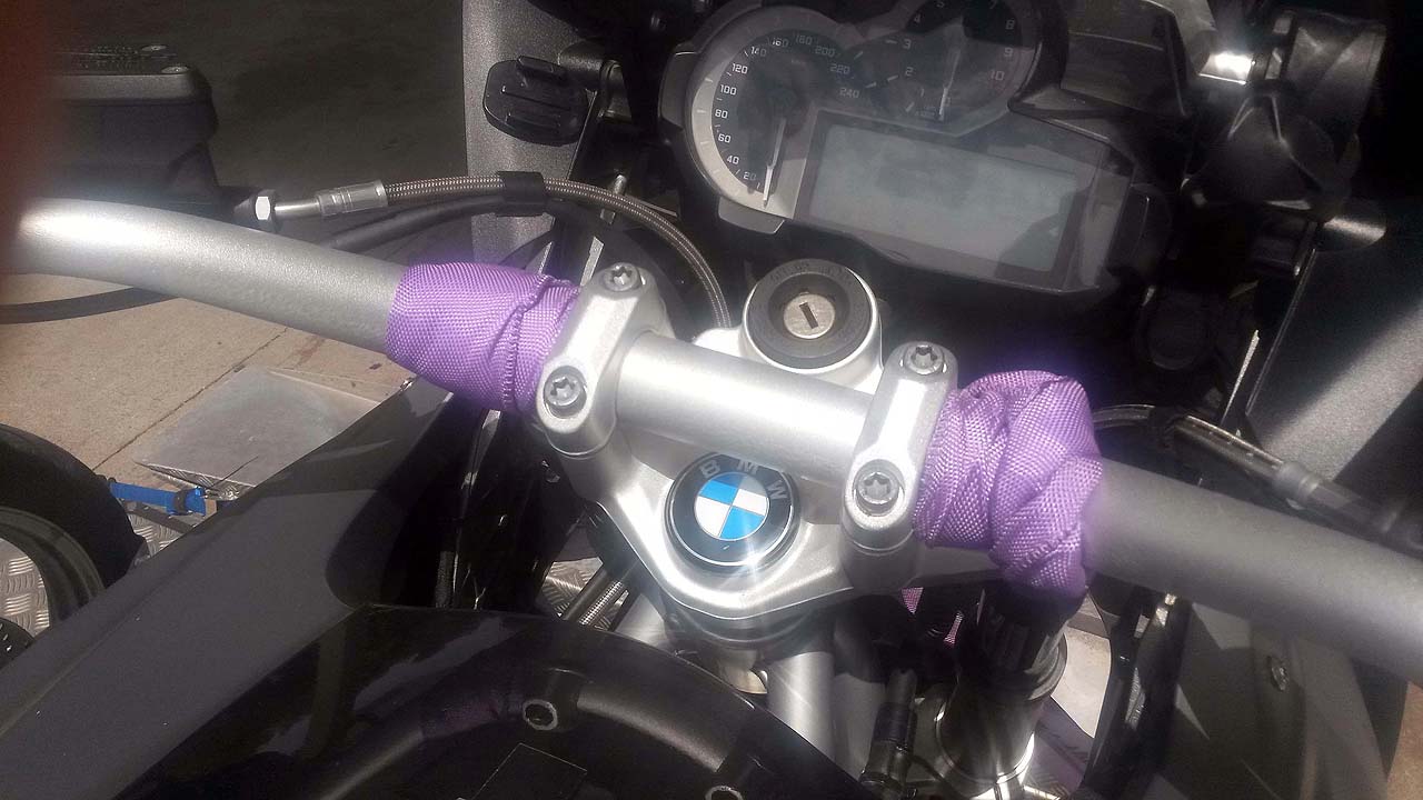

Es is niGS einfacher als 'ne GS zu zurren. Untere Gabelbrücke, Heckrahmen und gut ist. Der Bock steht wie 'ne 1 quer durch Europa. Ich werde diesmal auf der Fahrt in die Pyrenäen, Anfang Oktober, mal alternativ rein Interessehalber das TyreFix System ausprobieren.
Übern Lenker zurren geht mal garnich!!!

vorne mit schlaufen die über kreuz über den lenker gehen. hinten ebenfalls mit schlaufen über die soziusrasten gespannt.
gurte mit karabinern sind optimal. dieses jahr habe ich die hakengurte mit kabelbindern gesichert. das tut es auch. wichtig: die wippe sollte verschraubt sein!

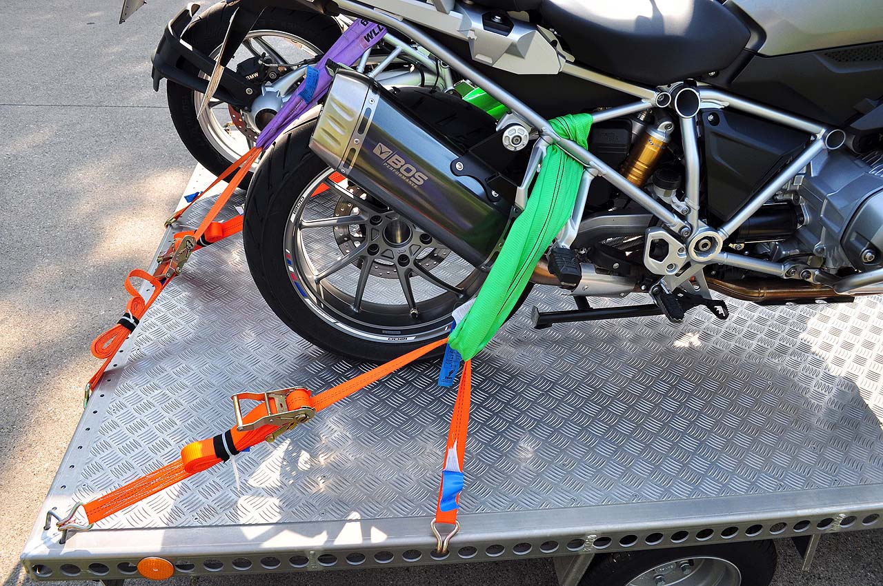

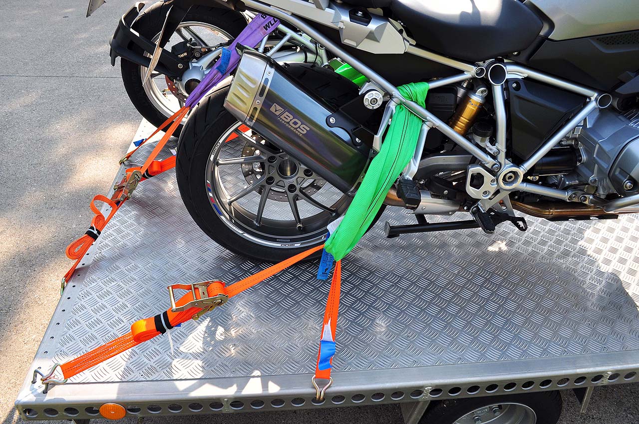

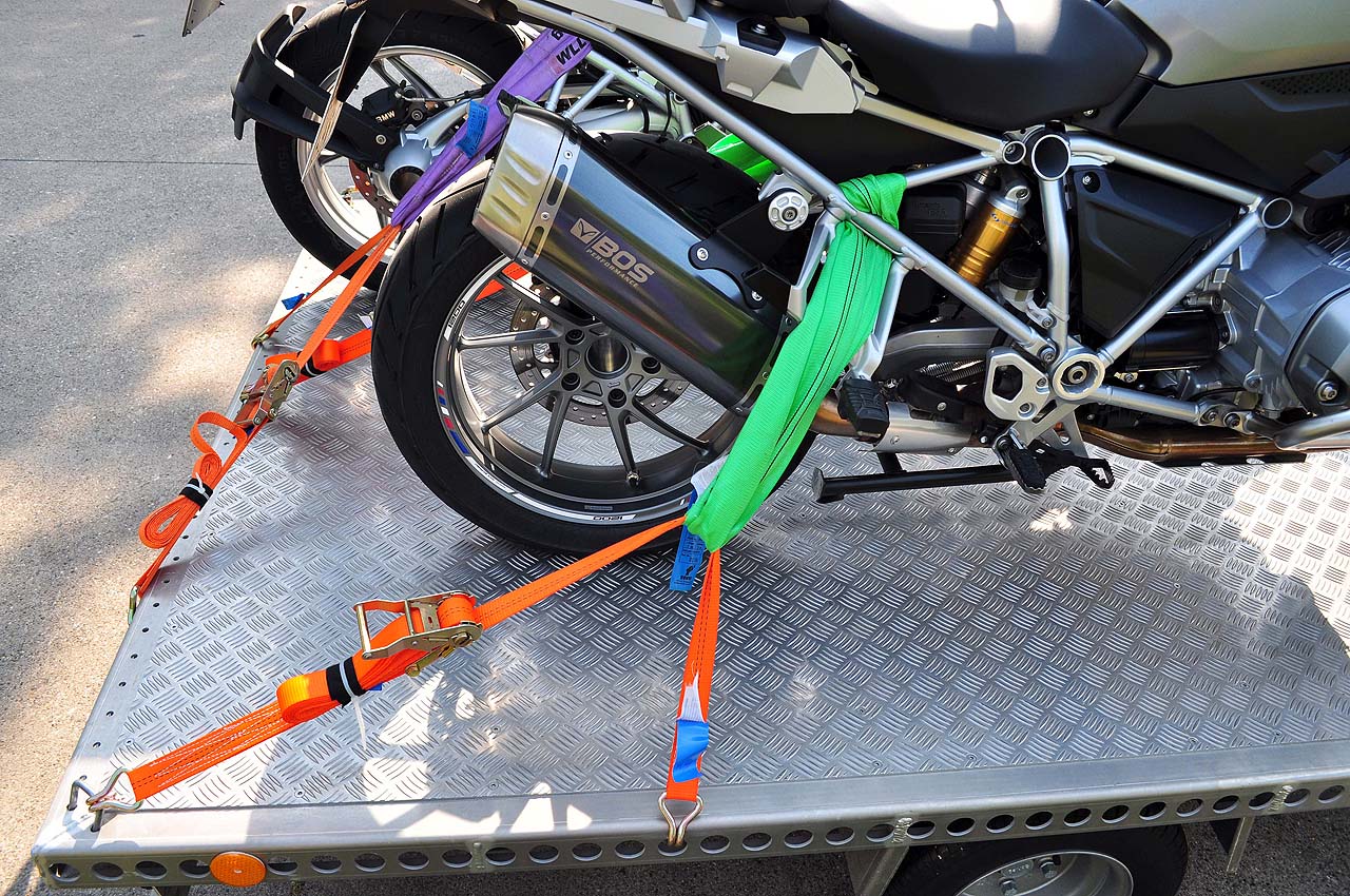

Frage an die Profis - für mich sieht diese Variante suboptimal aus, nicht das die Schlinge aussehen würde als dass sie versagen könnte ;)
Spanngurte über Eck durch die Hebeschlingen und die Hebeschlinge über Eck durch die Fußrastenhalterung, ich täte es nicht so machen wollen, kürzere Schlaufen und dann gerade ziehen wäre besser, oder?
GSTroll
GSTroll
09.06.2013
2.273
Rhein-Main-Gebiet
nö. hinten verzurrst du nach hinten und vorne nach vorne.

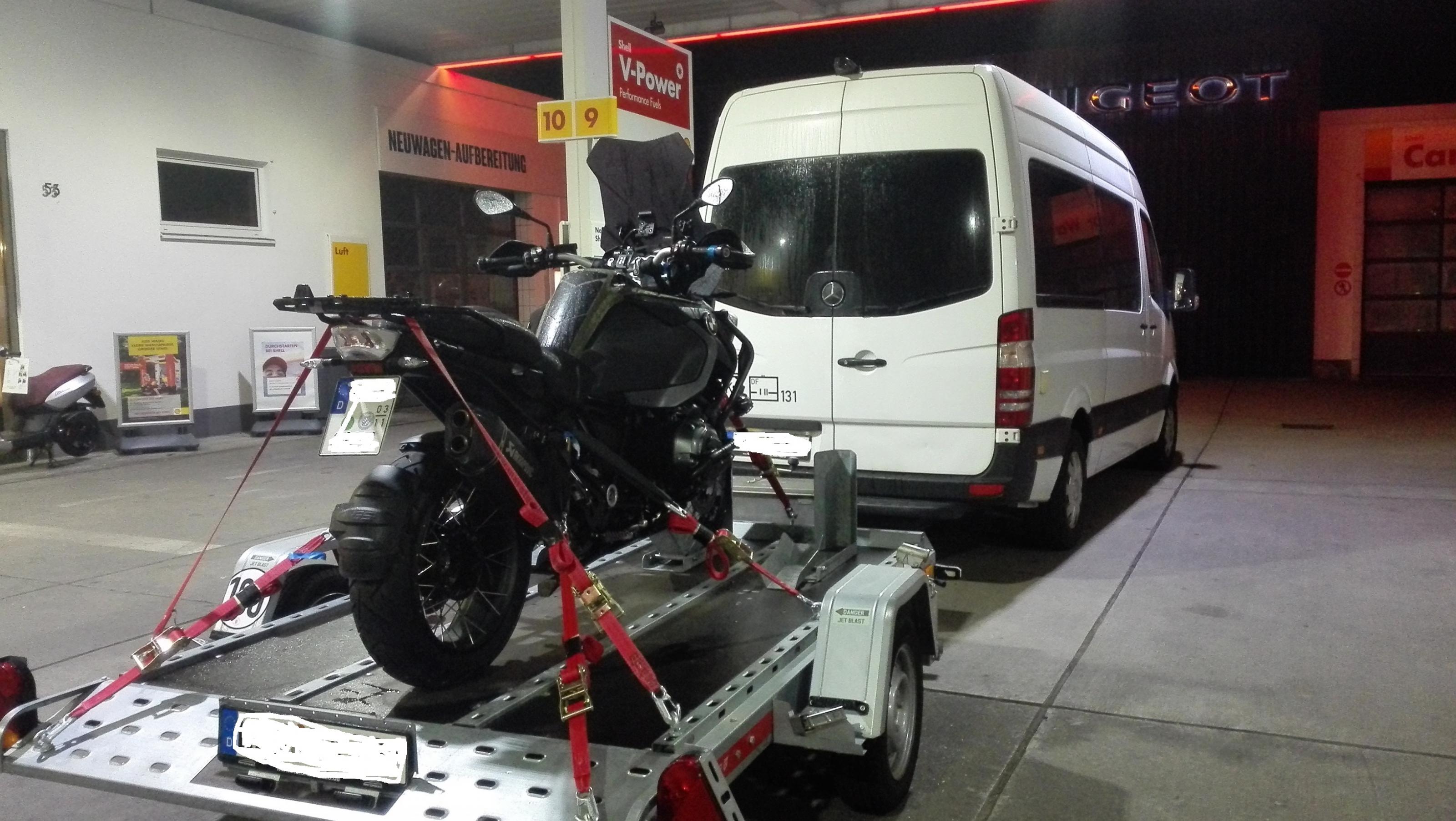

Fahren auch öfter mit unseren Maschinen auf dem Hänger und verzurren auch ähnlich wie GSTroll.
Einschlägige Fachinformationen raten dazu die Maschine(n) nicht frei federnd zu verzurren sondern sie in die
Federn zu ziehen mit den Gurten. ​
https://www.ladungssicherung.eu/ratgeber/warentransport/motorrad-transportieren/
Sicher ist, dass eine federnde Maschine auf einem federnden Anhänger zur Instabilität beiträgt durch die Massenverschiebung
beim gegensätzlichen Ein- und Austauchen. Das wäre für mich fahrlässige Ladungssicherung.​
Quallentier
Quallentier
27.09.2006
8.372
Siebenmorgen im schönen Westerwald
TÜ, PD BJ. 93, Naundorf auf Basis R100GS Bj. 90, Suzi DR650 Bj. 94 zum Spielen
Ich mache es so ähnlich.
Allerdings hätte kein gutes Gefühl dabei die Schlaufe wie auf dem Foto über den Ausleger der Fußraste zu ziehen. Das wäre mir zu heikel wegen der Hebelkräfte, die so auf den Ausleger wirken. Habe schon Fotos gesehen wo der Ausleger allerdings direkt an der Fußrastenbefestigung als Anschlagpunkt genommen wurde und beim Spannen des Gurtes den Ausleger runtergebogen bzw. vom Rahmen abgebrochen ist.
Ich gehe lieber direkt vom Heckrahmen mit der Gurtschlaufe runter.
Ist aber auch nur meine persönliche Meinung.
