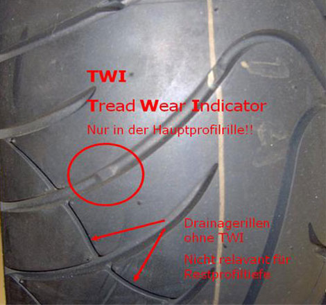

Auch auf die Gefahr hin, das Du mich steinigst :p
aber es gibt natürlich einen Zusammenhang zwischen meinem Post #9 und Deinem Eingangspost.
Die Marker geben eben nicht an, ob die gesetzliche Mindestprofiltiefe erreicht ist. Siehe dazu auch diesen Text:
http://motorrad.wikia.com/wiki/Reifen
Unter "Haltbarkeit und Profil" steht was zu den TWI's (Markern)
Ihr redet immer von den 3 Makern, lasst mich nicht doof sterben, kommen die zum Vorschein nach einem gewissen verschleiss oder was?
Bedenkt, ich habe noch keine cra2 runtergefahren, immer vorher gewechselt, also helft mir mal auf die Sprünge bitte!
~mike
In den Profilrillen finden sich kleine Erhebungen. Diese Stellen sind meist an der Reifenflanke mit einem Dreieck oder ähnlich gekennzeichnet.
Diese Markierungen, wie oben bereits erwähnt, zeigen allerdings nicht die gestz. Mindestprofiltiefe an.
Sondern:
Die auf dem Reifen aufgebrachten Stege - TWI = Tread Wear Indicator - sind übrigens keine Aussage über die gesetzlich zulässige Mindestprofiltiefe. Die TWI geben die Grenze an, bis zu der der Hersteller die Eigenschaften des Reifens sicherstellt.
Ansonsten Post #9 in diesem Thread hier lesen.
Nachmal zum Eingangsproblem.
Eigentlich besteht überhaupt kein Grund zur Sorge, das das Gewebe plötzlich zum Vorschein tritt. Wenn man z.B. an den von mir markierten Stellen, regelmässig die Profiltiefe misst, besteht doch überhaupt keine Gefahr, das in der Mitte bedeutend weniger Gummi auf dem Reifen zu finden ist.
Dann müsste man schon permanent mit 0 Grad Schräglage unterwegs sein.
So weit ist das Profil doch gar nicht von der Lauffläche weg.

Ich habe gerade Festgestellt, das wir wahrscheinlich aneinander Vorbeireden.
Ich nehme an, Du meinst mit Marker drei Streifen auf der Lauffläche.
Ich rede von den Markern (TWI genannt) im Bild mit roten Kreis gekennzeichnet.
Das würde diese kleine Auseindandersetzung erklären.
Hättest Du aber auch drauf kommen können :cool:

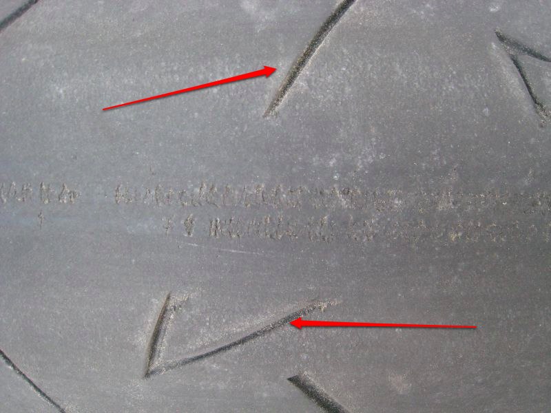

Ich nehme an, Du meinst mit Marker die von mir mit Pfeilen gekennzeichneten Stellen in Deinem Bild - oder? NEIN
Ansonsten sehe ich da nix.....Man muß schon genau gucken, um die leichten farblichen Unterschiede über dem Schnitt in Bild 1 zu sehen
Ich rede von den Markern (TWI genannt) im zweiten Bild (Im roten Kreis).
Na, eben fängsde aber an
Es war immer von 3 Markern die Rede, jetzt zähl Deine TWIs zusammen, da kriegsde mehr als 3 zusammen, mußt nur den ganzen Reifenumfang nehmen. Außerdem: lies, was da steht und guck Dir die Bilder an und interpretiere da nix rein,was nicht da ist, dann kommst Du auch nicht zu Mißverständnissen.
Und da der CRA2 auch die von Dir genannten TWIs hat, muß ich da auf gar nix von alleine kommen!
Und hier nochmal ein Bild, extra für Dich:
Hier kannst Du 3 Spuren sehen, wo ursprünglich mal die 3 schwarzen Marker waren !!! Capisce ???

Och HaJü,
deine ominösen Marker sind gar keine Marker.
Solltest Du doch der Meinung sein, das es Marker sind, dann zeig uns doch bitte mal wo das steht. Auf der Contiseite und im technischen Handbuch von Conti, steht davon jedenfalls nix.
Dort werden nur die TWI's erwähnt.
In so fern, ist durchaus potential für Missverständnisse gegeben.

Hi HaJo,
jetzt hat's glaub ich geschnackelt. Mit Markern sind wohl die radial vollumfänglich umlaufenden Streifen gemeint. Bei genauem Hinsehen sind es ja noch mehr als drei. Scheint vom Grundaufbau der Karkasse herzurühren. Hier wäre mal ein kompletter Schnitt (mit geringer Schnittgeschwindigkeit geschnitten ;)) durch den Reifen interessant zu sehen.

Die Streifen entstehen lediglich farblich durch verschiedene "Dichten" bzw. Materialdicken. Unter den Streifen befinden sich die Textilfäden, daher ist dort weniger Gummi als daneben.
Marker sind das bestimmt keine!
