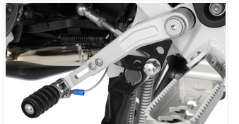

Habe nun ein paar Fahrten mit meinem modifizierten Chinahebel (non 719, "Original" wohl von Wunderlich)
und jetzt mit der nachgerĂŒsteten Kugellagerung geht die Schaltung sowas von buttrig und exakt, das ist schon abartig, was spielfrei und ohne Losbrechmomment ausmacht.
Reicht es da, ein Kugellager nachzurĂŒsten, oder muß man mehr machen?
FF-GS
25.08.2021
BeitrÀge
6.755
Eigentlich reicht es.
Du musst halt den Hebel beidseitig ausdrehen auf einer Planscheibe , nachdem man ihne zentriert hat ĂŒber eine Körnerspitze im Reitstock (viel Fleisch hat der Hebel aussen nicht mehr, weil er halt nicht fĂŒr die Aufnahme von WĂ€lzlagern konstruiert wurde) mit einem verbleibenden Bund in der Mitte und die beiden Lager einpressen ĂŒber die Aussenringe (bei einer fliegenden Passung geht sicher auch einkleben mit Loctite grĂŒn).
Ich habe den Hebel billig bekommen, die Kugellager ebenso, der GS-Fahrer ohne mechanische Werkstatt-Zugriffsmöglichkeiten wird daher viel eher beim Hebel landen, der schon Kugellager verbaut hat.
