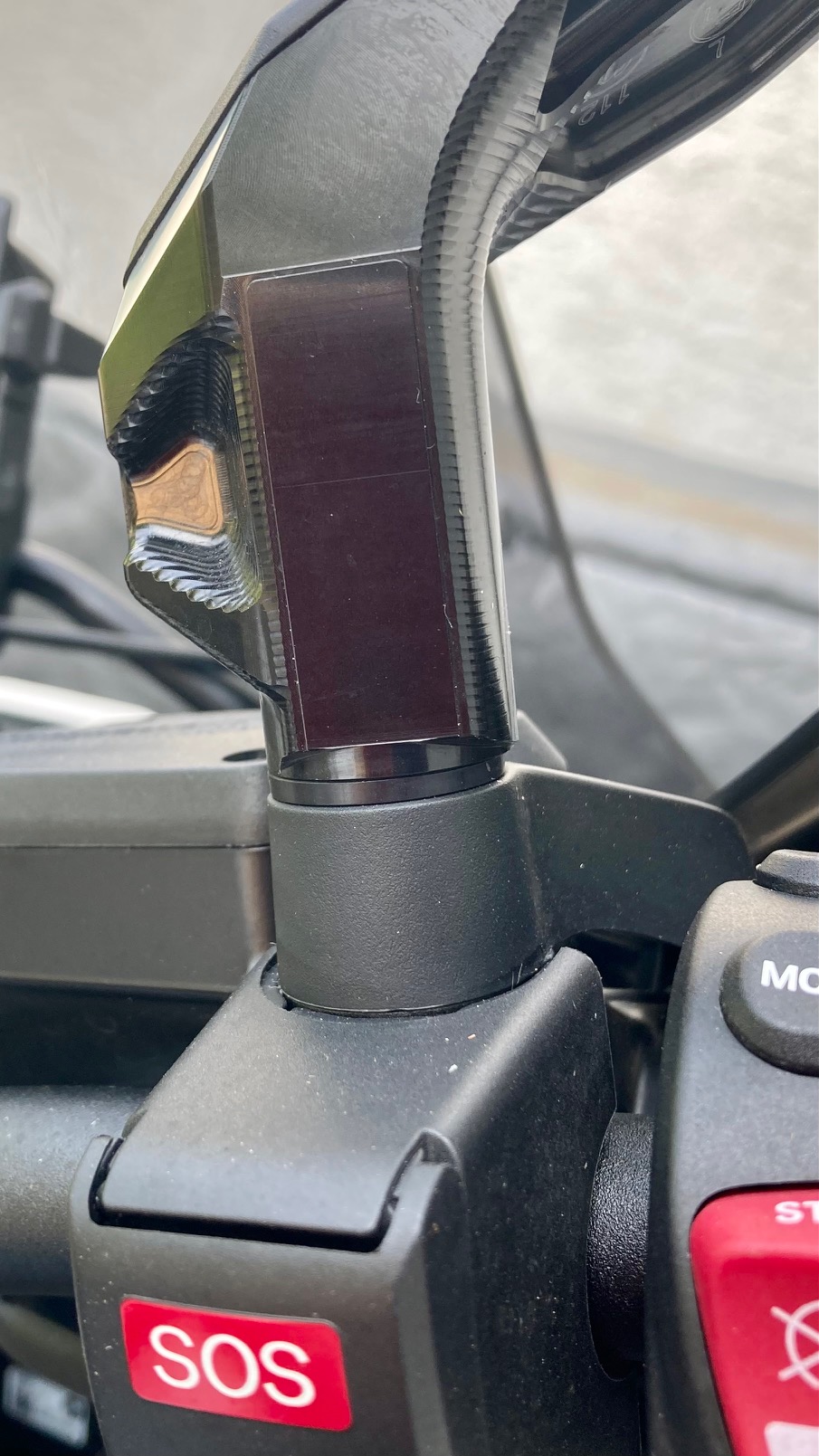

@ qtreiber: Hast Du deine Spiegel so montiert wie auf dem Bild? Sind die Vibrationen weg?
ja, genau so. Keine Vibrationen. Arme und Spiegelglas bleiben unabhängig von der Geschwindigkeit total ruhig.
Da ich die GS häufig in meinem Viano transportiere, sind diese Spiegel mehrfach demontiert und wieder montiert worden. Nm interessiert mich dabei nicht, ich ziehe nach Gefühl an. Passt bisher gut. Etwas mehr Vorsicht ist bei den Schraubenabdeckungen und den kleinen Schrauben, die diese halten, erforderlich.

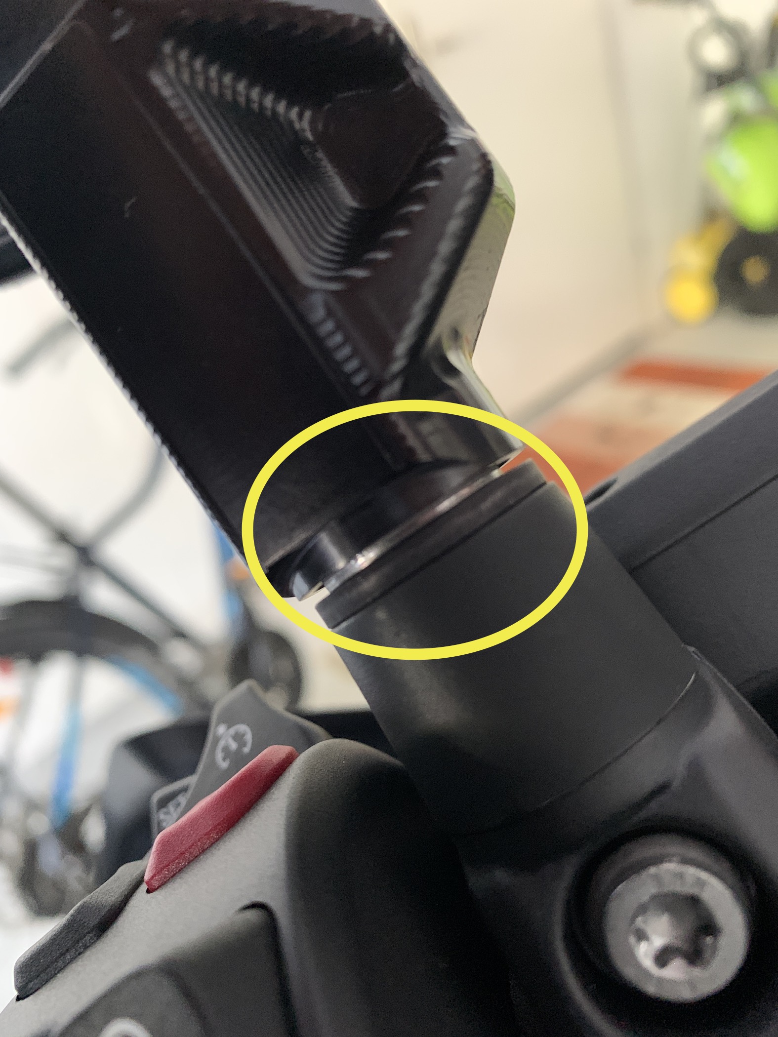

Schaut das bei euch auch so aus, den Spalt mein ich?

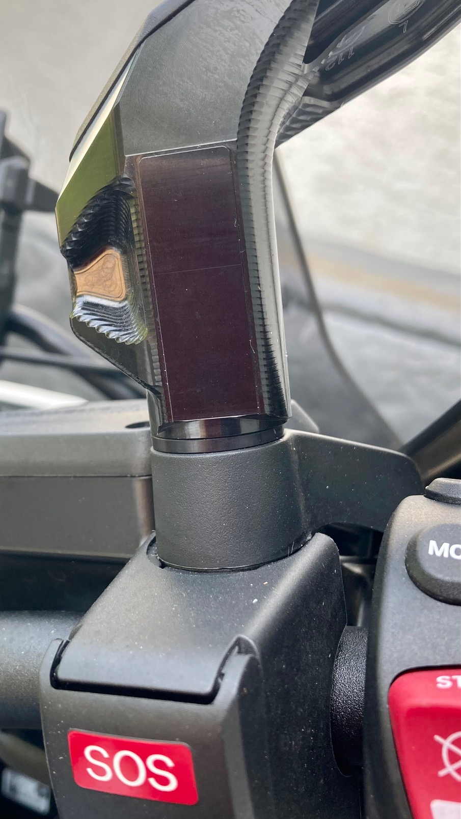

Bei mir ist es so:

Mach doch mal bitte ein Bild von der Spiegelhalterung.

Dann will ich auch mal,
der Rest steht weiter vorne, immer noch nicht 100 % ok aber damit kann ich leben.
@done kannst du die U Scheibe auf deinem Bild mit dem Spalt bewegen ?

Bei meinen, nichtklappernden Spiegel ist ebenfalls ein Spalt zu sehen. Die schwarze U-Scheibe kann sich nicht drehen, da von oben die Hülse (Nr. 3 oben auf der Zeichnung) darauf drückt.

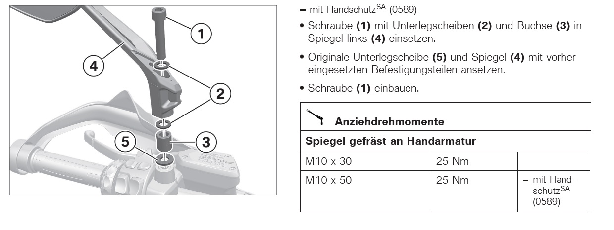

Hallo
die Einbauanleitung mit und ohne Handschutz, vielleicht liegt hier ein Problem bei Dir.
Letztendlich bin ich auch noch nicht zu 100% durch mit dem Thema, im Winter kommt Zeit zum basteln
Gruß Micha
