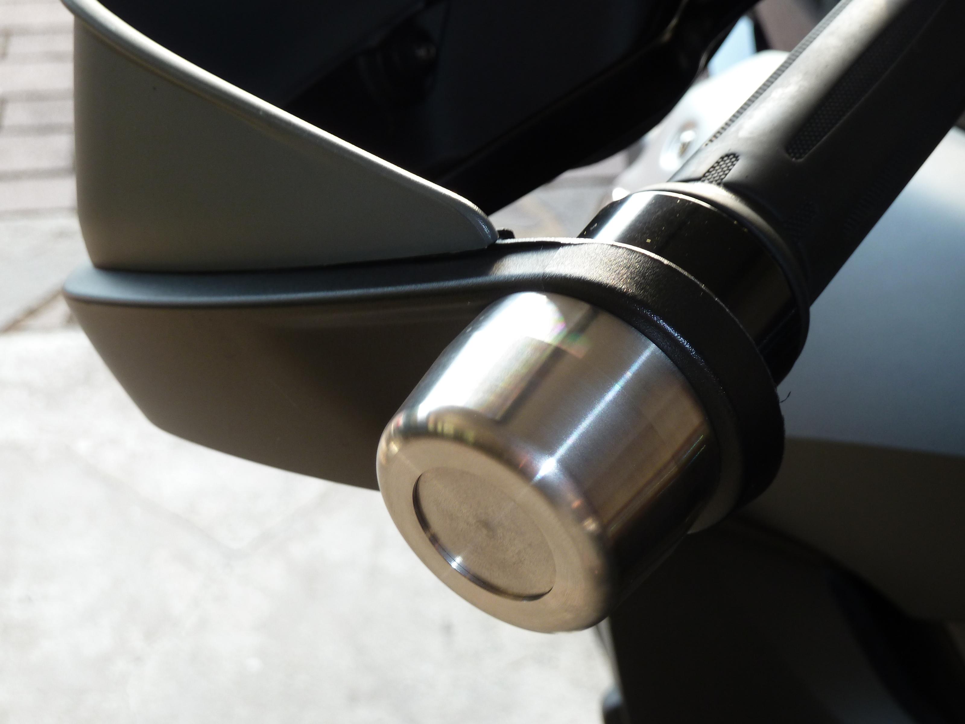

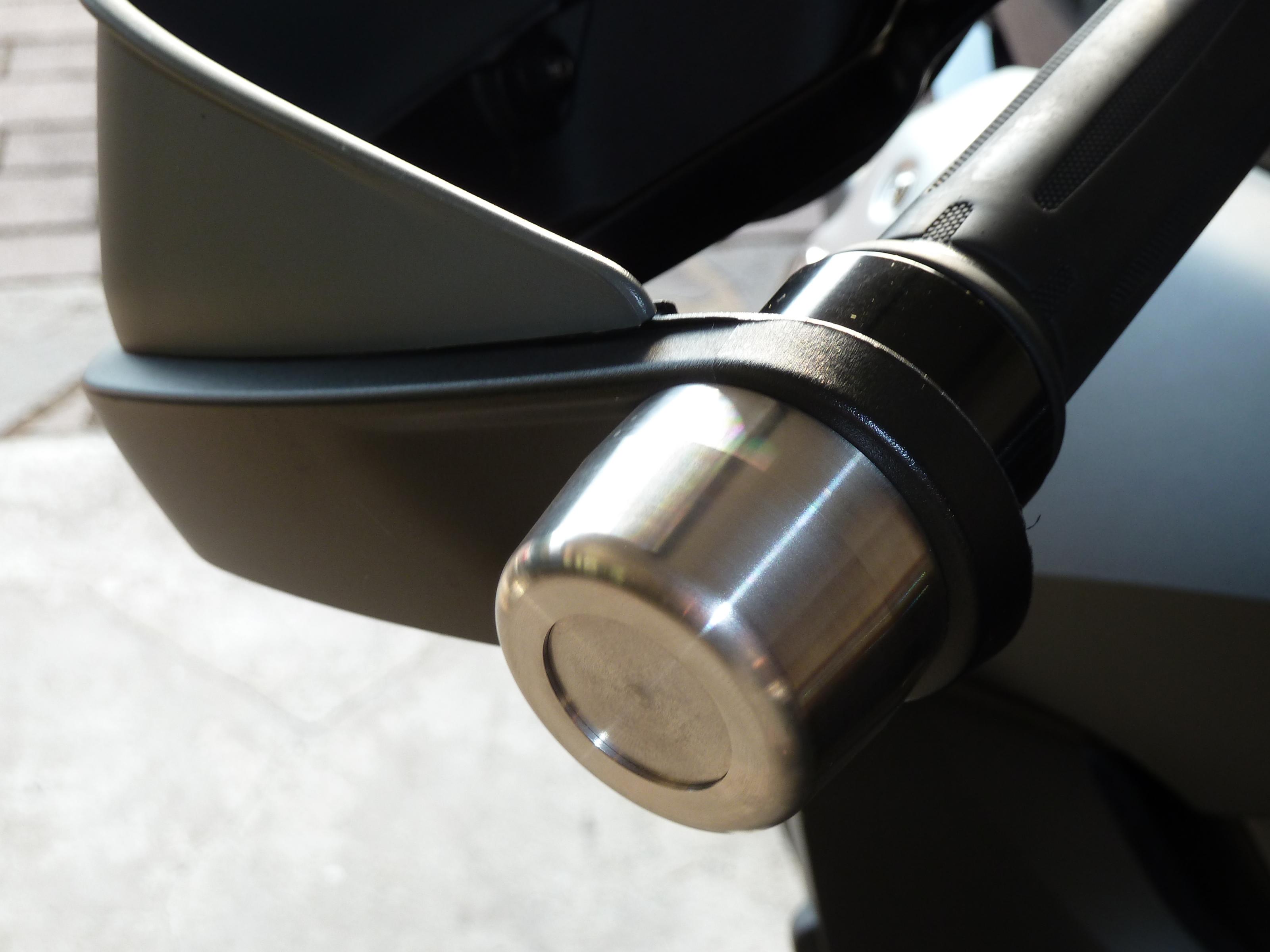

Ich habe zusätzliche Lenkergewichte außen angebracht. Jetzt sind die Vibrationen deutlich weniger und nicht mehr in einer so unangenehmen Frequenz. Das ganze funktioniert auf dem Prinzip der Masseträgheit. Also mehr Gewicht= weniger Vibrationen.

Da die Boxer (sowohl TÜ als auch LC) einen sehr moderaten Vibrationsgrad aufweisen, habe ich die schweren Lenkerenden entfernt und gegen dünne Aluscheiben ersetzt.
Und ich habe keine Probs mit Vibrationen, eingeschlafenen Händen oder Nerven. Wenn jemand damit ein Thema hat, kommt das m.M. n. eher von anderer Ursache (z.b. krampfartiges Festhalten am Lenker statt locker zu halten).

die Zusatzgewichte sind eine Eigenkonstruktion und so im Handel nicht erhältlich.
Ich habe davon mal ca. 15 Paare machen lassen. Keiner der sie angeschraubt hat wollte sie wieder missen.
Natürlich gibt es Fahrer die damit keine Probleme haben und auch welche die ganz andere Probleme haben.
Ich selber bin damit das lästige Kribbeln im kleinen Finger losgeworden. Ein Bekannter dachte schon er müsste sich am Karpaltunnel operieren lassen und hat seither keine Probleme mehr. Ein anderer Bekannter sagte mir: Das war seit langem die erste große Tour ohne Probleme in den Händen. Ein ganz krasser Fall war jemand dem bei jeder längeren Tour die ganzen Arme schmerzten, auch der war nur begeistert. Bei vielen Fahrern ist es wohl nur ein Kribbeln oder wie bei mir eingeschlafene Finger und Schmerzen in der Schulter.
Es gibt immer noch Vibrationen nur in einer anderen Frequenz und nicht mehr so stark. Bei mir brachte das bei den letzten 3 Motorrädern eine erhebliche Verbesserung. Natürlich kann man es auch mit Wuduzauber, Muckibude, Massage während der Fahrt durch geeignete Sozia oder irgend was anderes versuchen zu lösen.
Einen Glückwunsch an alle die solche Probleme nicht haben, allen anderen wünsche ich gute Besserung wie auch immer.

Hallo mittelhessenboxer,
ersetzen die Zusatzgewichte die dort verbauten Schrauben?
Wenn ja, werden die Gewichte mit der Zange angezogen oder ist dort noch eine Schlüsselfläche dran?

Hallo Wilfried, die Originalschrauben werden wieder verwendet. Die Aluminiumscheiben außen werden durch die Gewichte ersetzt, so können die Schrauben verwendet werden. Außen sind Zylindrische Stopfen vor den Schrauben eingepasst damit das ganze optisch schön verblendet ist. Die Stopfen sind von unten mit einer kleinen Edelstahlschraube gesichert, so sieht man keine Schrauben.
Diese Bauart ist zwar etwas aufwendig aber optisch einfach schöner.
Alternativ wäre es möglich längere M 12er Inbusschrauben zu nehmen die dann von Außen Sichtbar in einer Senkung wären, wobei man dann das Sechskant sehen würde und neue Schrauben benötigt.
