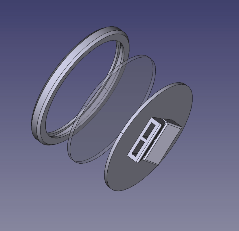

Zur Crit'Air habe ich grade für zwei Kumpels was gedruckt, wozu hat man schliessslich einen 3D Drucker..
Zum Befestigen der Crit'Air an der Gabel. Dummerweise klebt die Rückseite der Plakette nicht so dolle wie die Vorderseite.
Und der Träger, den es eine Weile bei Louis gab, der ist nicht mehr verfügbar.
Also hab ich selbst was ähnliches gezeichnet und gedruckt:
Muster aus PLA (Rückseite, derTräger) und Bastelglas ("Owocor" aus dem Bauhaus) und einem Halterahmen aus gummiartigem TPU:
(Die Plakette ist natürlich nur ein masstäbliches Muster aus dem Netz)
So sieht das im CAD aus:
Die Rückseite habe ich jetzt im Release aus ASA gedruckt, die Scheibe ist Acrylglas 2 mm, kriegt man günstig z.B. in 75 mm Durchmesser bei Amazon. Der Haltering, der die Scheibe, die Plakette und die Rückseite verbindet, wieder aus TPU, den stülpt man dann einfach wie einen Reifen über die ganze Sammlung drüber.
Dazu noch zwei schöne lange (350mm) 8,1 mm Kabelbinder, fertig ist die Laube.
Fertig mit Positionierhilfe (orange, PETG, zum mittigen Aufkleben der Plakette):
STL Dateien zum Druck kann ich gerne einstellen.

gute Idee. Der Träger von Polo gefällt mir optisch gar nicht. Für den Preis kaufe ich lieber notfalls, für den nächsten Tripp, eine neue Crit'Air, falls die erste nach dem Entfernen nicht mehr brauchbar ist.
