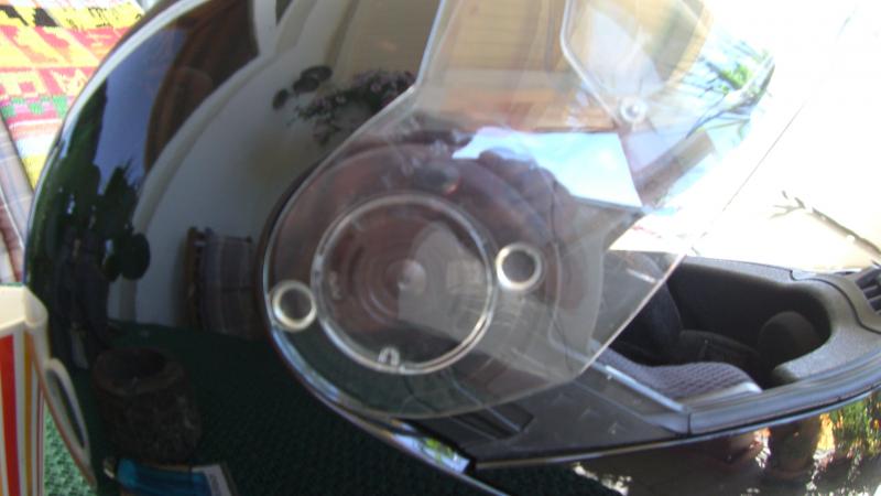

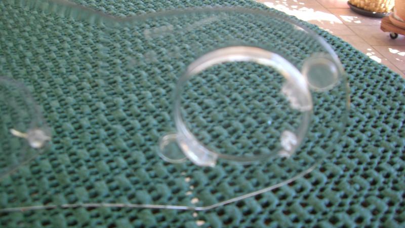

Hallo,ich habe mir zur diesen Problem etwas einfallen lassen,es nervte mich auch ungemein:mad:
Ich ging zur Glaserei ganz in der nähe,lies mir für ein paar Sent 4 selbstklebende Silikon Nippeln geben,Durchmesser 10mm,Stärke 3mm ,Klebte sie auf die Innenseite
von Visier,auf die runden enden,fertig!
Wenn es dann zu schwer oder zu leicht geht,einfach einen mehr oder einen weniger Drauf kleben :o
Meiner hält wenn ich möchte vielleicht sogar bis 200km/h,ist geschmacksache.
Mein ziel war es,dass ICH bestimme wann das Visier zugeht,nicht der Helm:pCIMG1719.jpgCIMG1716.jpg
