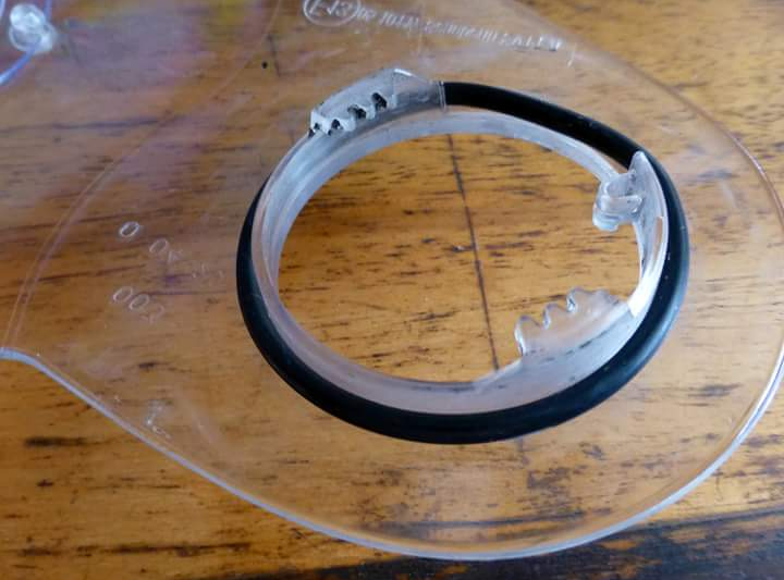

Hier in diesem Thread hat man es mit ....... O- Ringen versucht.
:daumen-hoch:... habe ich seit gut 10TSkm bei meinem C3 Pro eingebaut und funktioniert zu 100%
-> O-Ring 18x4 (beim kleineren C3 Pro Lady bei meiner Frau 18x3, da 18x4 doch "zu schwergängig")
-> 1 Stk. O-Ring einseitig angebaut
-> vor Einbau O-Ring etwas geschmiert
PROBLEM GELÖST :zwinkern:

Ok, das klappt wohl beim C4 nicht wirklich, heute getestet ... Schade ...

Ich habe Ringe innen und Aussen (an der Drehmechanik) getestet, das verzögert beim C4 praktisch gar nicht.

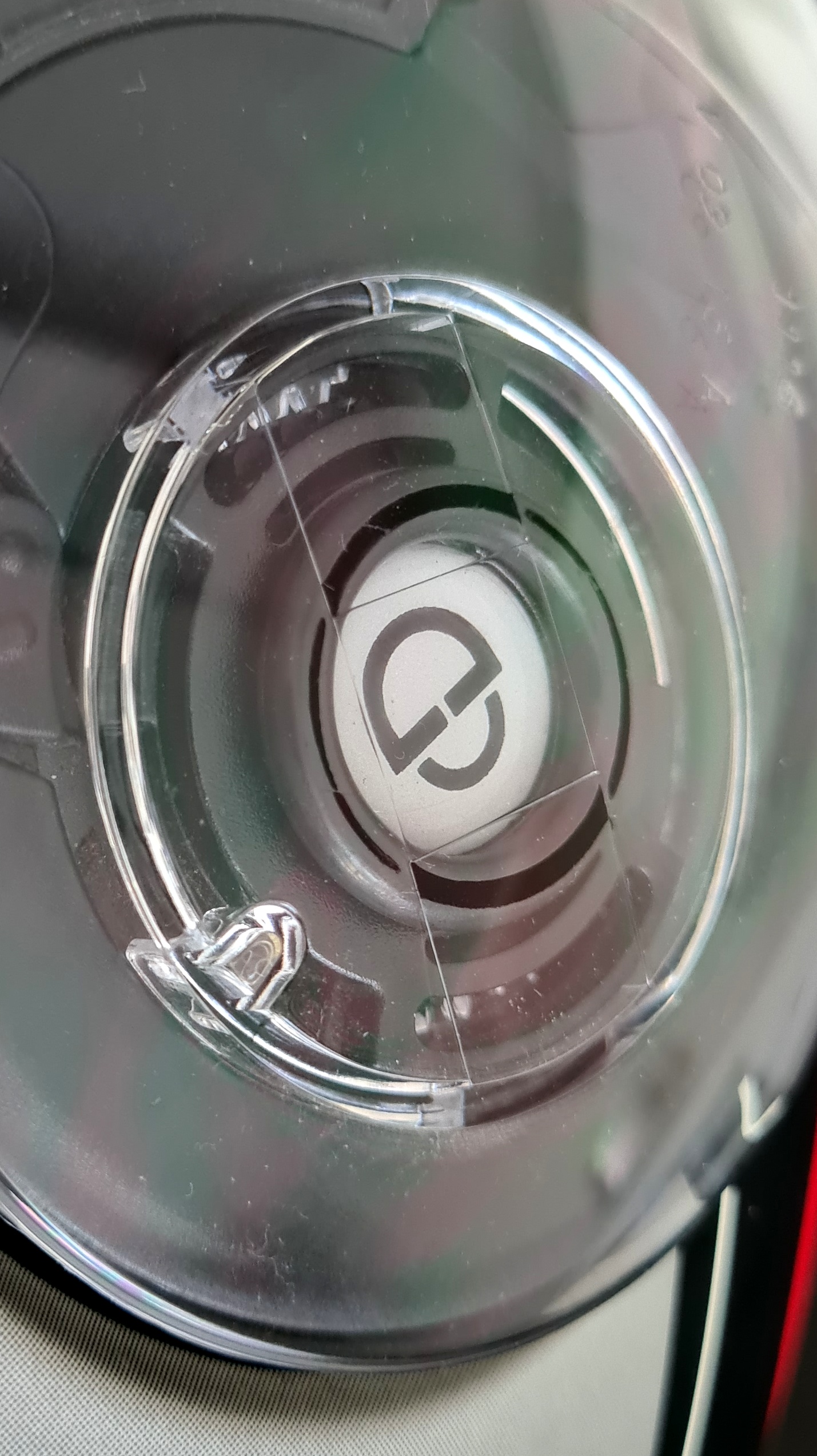

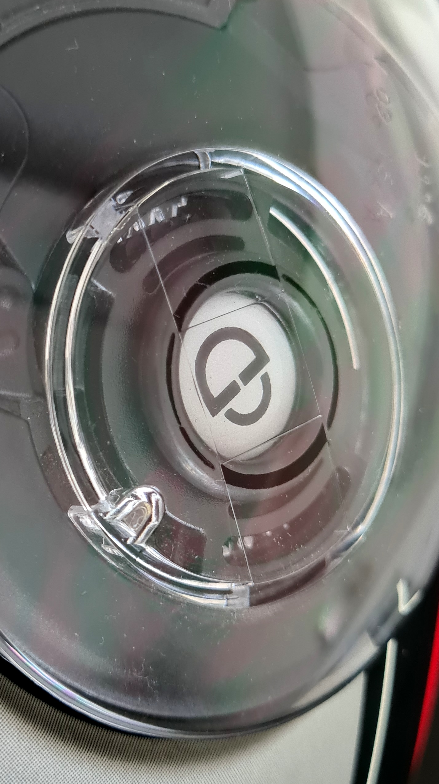

Habe Kabelbaum-Klebeband aus dem KFZ-Zubehör genommen (hat eine leichte Baumwollbeschichtung). Klappt prima, hält ca. für 6000 km Mopped fahren. Damit die Gleitflächen des Visiers bekleben und mit einem feinen Cuttermesser die Überstände abschneiden.

Wie beschrieben, Ich habe beidseitig Gummi O-Ringe mit einer Stärke von 3mm genommen, und dies funktioniert bei mir seit 2 Jahren sehr gut.

Der C4 klappt auch mit 2 dieser Ringe zu, lediglich etwas später ... so ab 110kmh. Auch klappt er ab ca. 110kmh zu wenn man nicht ganz geöffnet fährt.
