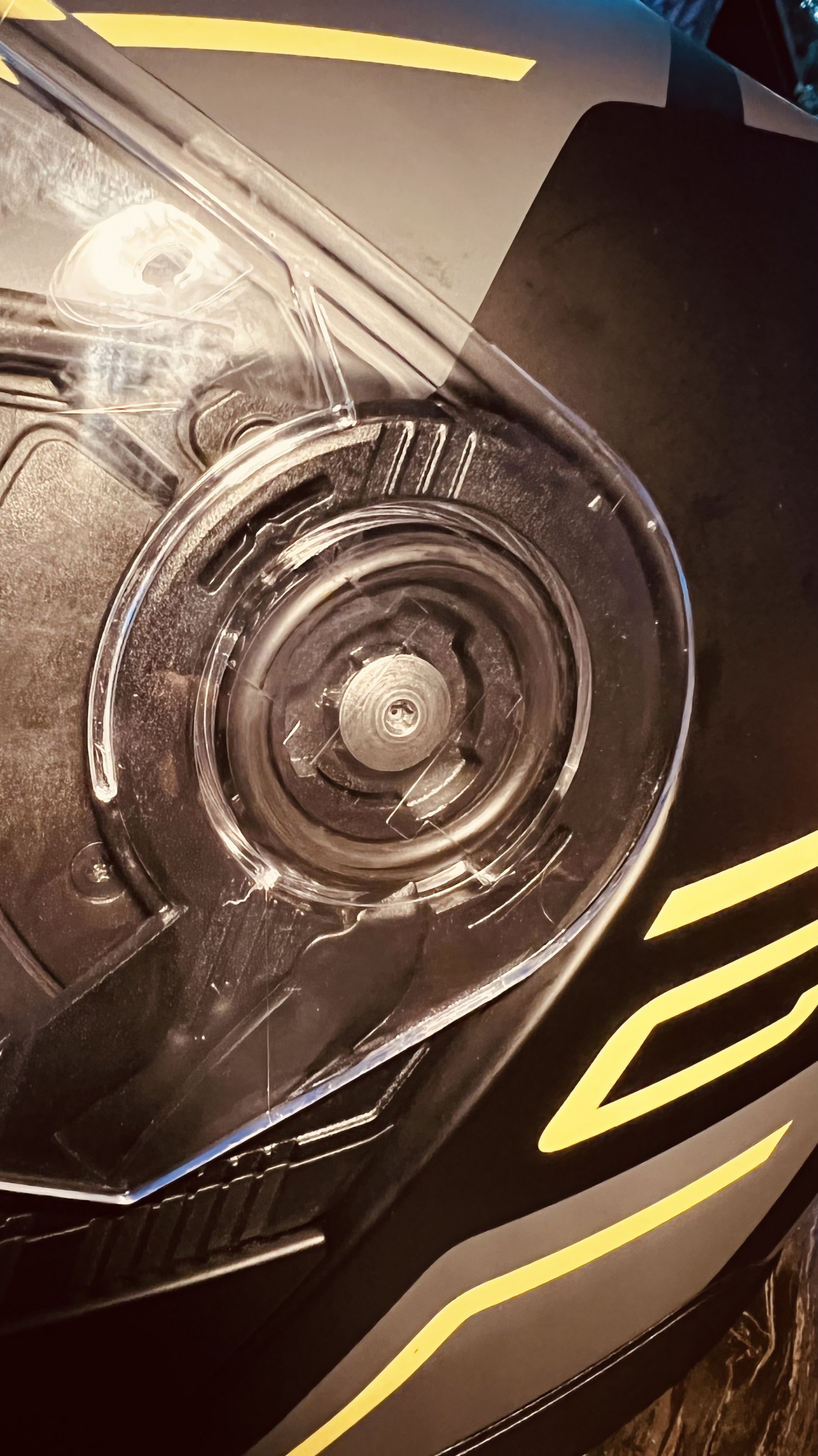

Vielen Dank für diese Info!!!! Habe gerade an beiden Seiten meines C5 je einen O-Ring 25x3,5 eingelegt und schon klappt das Visier nicht direkt runter und lässt sich auch in verschiedenen Positionen artitieren!! Perfekt!!!
Woher hast du die O-Ringe? Bekommt man die einzeln?

Habe jetzt an beide Seiten des Visiers je einen 25x4mm O-Ring gelegt. Das Visier ist jetzt zwar etwas strammer, klappt jedoch immer noch zu früh zu. Leider kann man keine dickeren Ringe nehmen. Dann ist das Visier oben nicht mehr dicht. Hatte es mit 5mm probiert.

habe zwar kein C5 aber H-C3, dort hatte ich das gleiche Probleme und die O-Ringe haben ihren Zweck erfüllt. Eventuell geht ja eine Kombi, Abkleben + Ringe?

Mit dem 25x3.5 Gummiring hält mein Visier nun auch auf der AB. Danke für den Tipp 👍

Auf meiner ersten größeren Tour hat mich die Visiermechanik des C5 total abgenervt. Im Bereich zwischen 60-80 km/h schlug das Visier oft lautstark zu. Da ich bei sehr hohen Temperaturen in Kroatien unterwegs war, wollte ich möglichst „offen“ fahren. Unmöglich. Selbst in der ersten Raststufe schlug das Visier zu.
Noch im Urlaub habe ich Kontakt zum Kundenservice von Schubert aufgenommen. Man war sehr bemüht mir zu helfen und hat mir versichert, dass das automatische Zuklappen bei 80 km/h keine Sicherheitsfunktion des C5 ist.
Das komplette Reinigen (entfetten) der Mechanik brachte keinen Erfolg.
Der Helm wurde nach meinem Urlaub sofort nach Magdeburg, m. d. B. um Abhilfe, geschickt. Ich bat auch um eine schnelle Bearbeitung.
Innerhalb von einer Woche habe ich den Helm repariert zurückbekommen. Die Raststufen sind nun knackig und stramm (aber nicht schwergängig). Nichts klappt mehr zu. So habe ich es mir gewünscht. Laut Reparaturprotokoll wurde die komplette Visiermechanik ausgetauscht. Sogar ein Steinschlag am Kinnteil wurde durch Komplettaustausch (!!!) instandgesetzt.
Fazit: Ich bin vom Schuberth-Service begeistert. Schnell, hilfsbereit und kompetent. Der C5 ist nun mein Wunschhelm.
